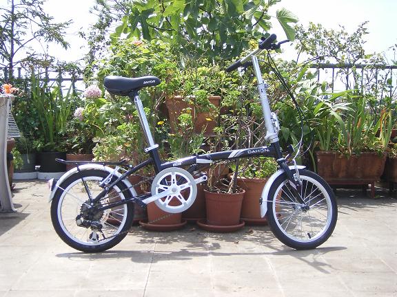

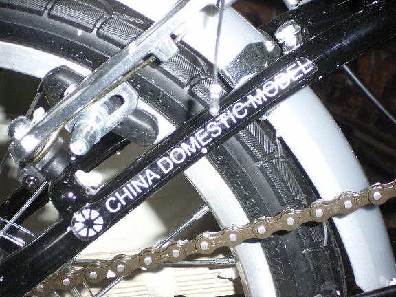

Ecco le prime foto della mia nuova pieghevole appena arrivata.
qui il link al sito Dahon China dove potete leggere tutte le caratteristiche!

Inserito il - 14/07/2009 : 17:21:55  Mostra Profilo Invia a Dasti un Messaggio Privato
Guardate che bel pacchetto mi è arrivato per 250 euro (compresa spedizione e dogana)
Ecco il pacchetto
Dentro c'era questa scatola
Una foto dell'interno della scatola... Toh la scatola ha le scritte dentro non fuori...

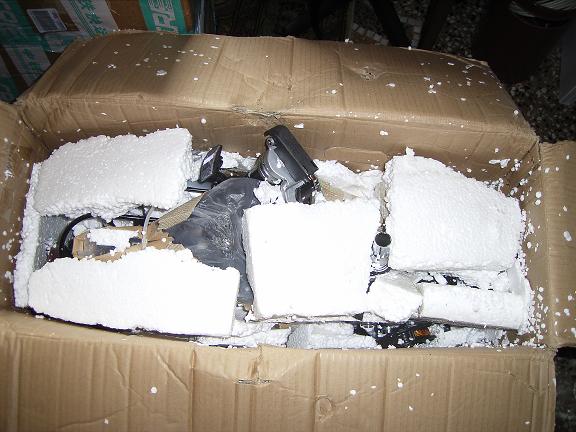

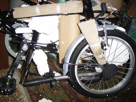

La prima foto del contenuto

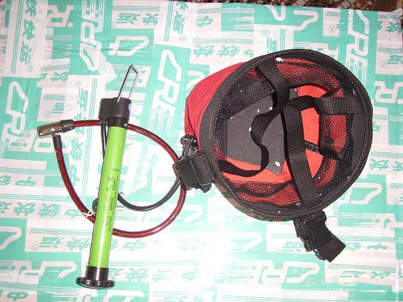

Alcuni regali

Riprendo la discussione sulla Dahon ht 660 ora che la conosco meglio.
Il mio giudizio della "Dream Ht 660" è positivo; la bicicletta è solida e ben progettata, la verniciatura è realizzata in maniera molto accurata.
Alcuni dettagli migliorabili sono:
le leve dei freni che sono di resina (sostituite)
i pedali che non sono pieghevoli (sostituiti)
il comando del cambio (sostituito)
non è presente il sistema magnetico per tenere la bicicletta piegata (implementato)
Concludendo posso dire che questa Dahon è una valida alternativa economica alle più costose Dahon occidentali e non ha niente da spartire con le biciclette economiche cinesi (come ad esempio la Sunlova della quale possiedo un esemplare).

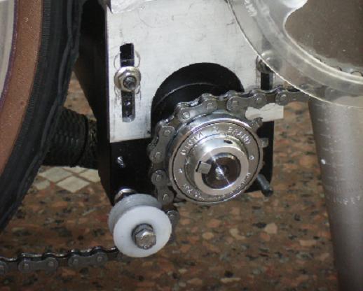

Inserito il - 03/08/2009 : 23:01:11  Mostra Profilo Invia a Dasti un Messaggio Privato
Una piccola anteprima:
Questo è un Cyclone "CW motor" cioè che gira in senso orario ossia all'incontrario rispetto ai più comuni (che sono CCW).
Si può notare il percorso della catena che è differente.
