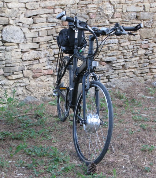

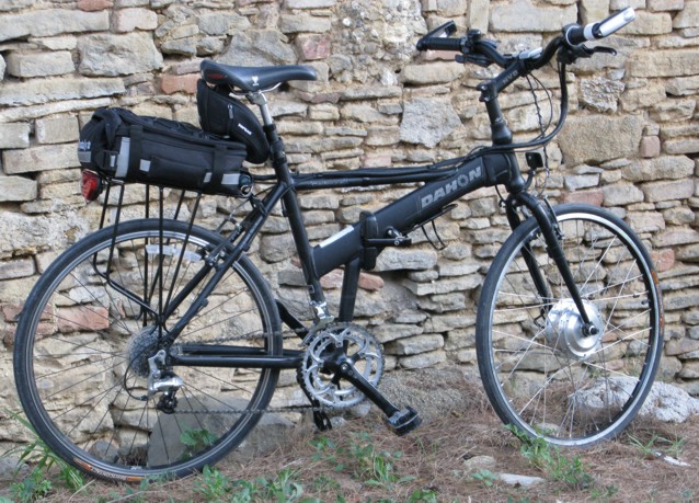

Dopo vari tentennamenti e ripensamenti alla fine mi sono deciso.
Volevo lasciarla come muscolare e destinare il front alla mtb in ricondizionamento, ma i lavori procedono lenti a causa del poco tempo a disposizione, inoltre, spero prossimamente di riuscire ad elettrificare due bici con un solo motore, così da poter usare la Cadenza principalmente come muscolare e all'occorrenza come elettrica, soprattutto per quelle escursioni elettriche lontano da casa, essendo pieghevole è più semplice da trasportare, ovvio no?
Avevo già aggiunto alcuni accessori come portapacchi con luce integrata, borsa sottosella, porta borraccia e cavalletto, ora insieme all'elettrificazione ho messo una nuova piega del manubrio per avere spero più comfort, risolto il problemino del controller, oggi, per tutto il pomeriggio, mi sono dedicato a lei.
Ecco il risultato:
132,71 KB
137,26 KB
direi che ora è quasi una commuter, vero?!!

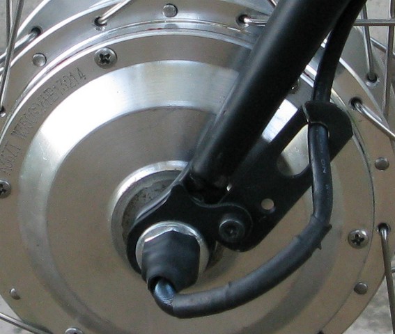

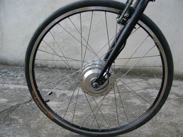

la ruota motorizzata:
91,39 KB

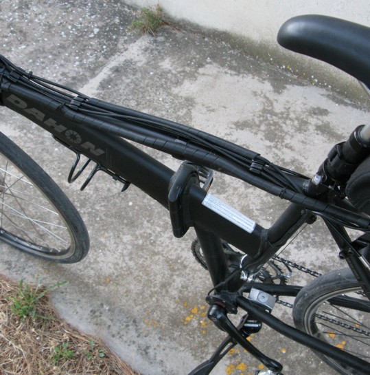

particolare dei cavi, questa volta le guaine le ho acquistate; ho avuto più tempo per cercarle; sotto potete vedere il pas, questa volta funziona, montato a sinistra ,a destra non ci stava.:
98,48 KB
la fascetta passa cavo come nel ri-ciclo ed i torque washer costruiti da me -postati in un altra discussione-:
64,87 KB
Per ora ho lasciato i pneumatici che avevo, molto scorrevoli ma anche sottili, ma dato che il progetto è di due bici con un solo motore i copertoni dovranno essere uguali, ho rimandato la spesa.
Domani la prova ufficiale -condizioni meteo permettendo- oggi ho fatto appena in tempo a fare una trentina di metri ed ho notato che il motore è un pò rumoroso nelle partenze, credo (ma spero di no)che si ripresenti il problema di attrito che il motore manifestava anche in assenza di tensione-per chi ha seguito i miei post- domani vedremo...

Inserito il - 18/07/2009 : 21:51:57  Mostra Profilo Invia a jumper un Messaggio Privato
Complimenti Ger , ottima realizzazione!!!!
se posso permettermi un consiglio: io metterei una orecchietta metallica imbullonata per proteggere il cavetto che entra nel motore , in caso di eventuale caduta del mezzo
Sembra una cavolata, e si fa in due minuti, ma ha la potenzialita' di salvarti tante smadonnate in futuro

@jumper ha scritto:se posso permettermi un consiglio: io metterei una orecchietta metallica imbullonata per proteggere il cavetto che entra nel motore , in caso di eventuale caduta del mezzo
provvederò appena ho un pò di tempo, hai perfettamente ragione e non ci avevo pensato , spero che nel frattempo non cada, aggiungere smadonnate a tutte quelle che ho fatto finora mi manderà diritto all'inferno

Ciao Carlo , temevo il tuo giudizio poichè conosci la cadenza; condivido riguardo alla versatilità di questa bici.
Ma dimmi, i tuoi big apple sono 26x2, 26x2,35 o cosa?
Oggi primo giro, non si è trattato di un test vero e proprio -non ho ancora montato il watt's up e il ciclocomputer non funzionava- e posso darvi le mie prime impressioni; il motore è più rumoroso del
"rear" soprattutto nelle partenze da fermo ed in salita quando esprime la sua massima coppia, non so spiegarmi il perchè, poichè in assenza di tensione non fa nessun rumore ed è scorrevolissimo, sembra in pratica che non ci sia, il peso sull'anteriore non si avverte nemmeno, smontando la batteria la bici può essere usata tranquillamente come muscolare anche se credo per un uso non intensivo
alla lunga il peso maggiore può farsi sentire; è piacevolissima l'assistenza del pas (non l'avevo mai provata finora) devo dire però
che non è modulare in rapporto all'intensità della pedalata,dopo mezzo giro di pedalata ti porta già ad una velocità sostenuta e nelle piste ciclabili affollate o in mezzo al traffico è controproducente, in più non sempre ho voglia di stare dietro al motore con la pedalata.
Chissà se qualcuno sa come ovviare a questo inconveniente, penso inoltre che in questo modo non si riesce a centellinare il consumo, con il manettino invece chiedo assistenza solo quando voglio e consumo meno. Ho pensato che si potrebbe mettere un interruttore che possa escludere il pas a piacimento -so che è illegale ma diversamente, in mezzo al traffico potrei schiantarmi o investire qualcuno-
Tornando alla bici devo aggiungere che si comporta egregiamente, anche motorizzata, è agile, scattante e maneggevole, buona la frenata, il cambio registrato meticolosamente da me(ci ho perso più di due ore) è adesso quasi perfetto e questo aiuta moltissimo in salita, soprattutto là dove le salite cambiano spesso di pendenza.
La ripiegabilità non ha risentito per niente dell'elettrificazione,
i cavi elettrici sistemati parallelamente ai cavi dei freni e del cambio seguono il movimento di questi ultimi durante la piega della bici, l'ingombro alla fine è lo stesso chiaro che il peso cambia.
A presto per la velocità,consumi,prestazioni...

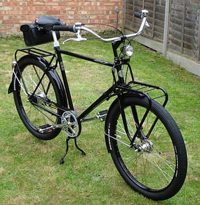

Per finire, io la trasformerei in una balloonbike, visto che non ha i parafanghi e non ha le sospensioni.
Ops, scusami job non mi ero accorto del tuo intervento, grazie per i complimenti, la centralina sì per ora è nella borsa sottosella- sto studiando un nuovo contenitore; devo trovare del profilato di alluminio per farci stare tutto il circuito e i cavi, mettere poi dei connettori da pannello (xlr 3poli per le fasi, mini xlr 5 poli per i sensori e tre poli per manettino e pas) in modo da fare un lavoro pulito.
Ballonbike? Wath's ballonbike? mi hai costretto a fare una ricerca, seppur veloce in rete, intendi questo?
69,77 KB
o magari questo:
69,29 KB
Scherzi a parte credo che mi limiterò a dei big apple, anche se i copertoncini attuali non si comportano male
