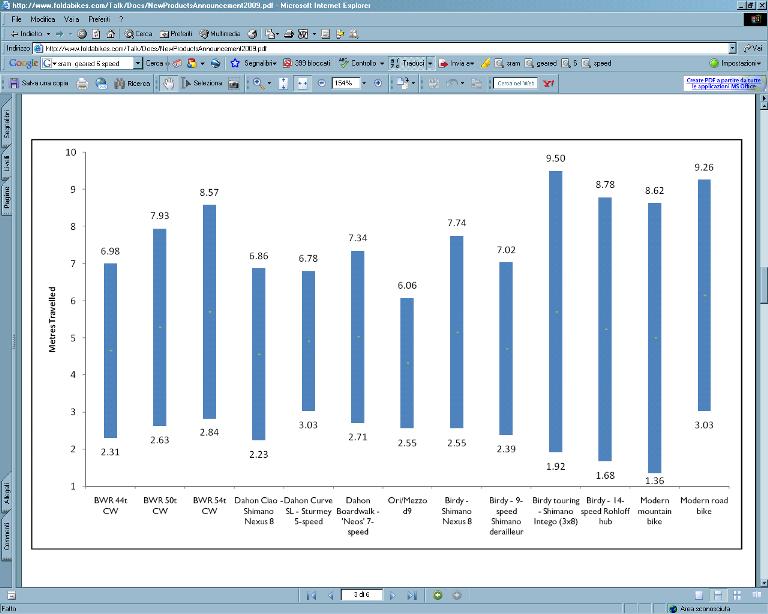

Ma poi la pedalata com'è con una pieghevole con ruote da 20" e sette rodini? Alla velocità di 25 - 30 km/h si pedala sempre come un frullino?

per me non è tanto una questione di frullare o meno quando si pedala, tra l'altro un ritmo di 70-90 pedalate/min è di solito più efficiente di un ritmo più blando.
La geometria del telaio e le ruote da 20" peggiorano, in modo percepibile, il comportamento della bici e sarei anch'io curioso di sapere fino a che punto bici di livello superiore possano mitigare questi aspetti.
Credo qui nel forum ci siano diversi utenti in possesso di bici di fascia alta che forse possono rispondere al quesito.
Relativamente alla mia esperienza, trovo la pieghevole più scomoda e meno efficiente nella pedalata, ma utilissima per i brevi tragitti cittadini e per l'utilizzo intermodale.
Dipende dalle misure dei 7 "rondini" e soprattutto da quanto grande è il "rondone" davanti
Allego un banale foglio excel dove ognuno puo' calcolarsi da solo se con le ruote e il cambio che ha, "frulla" o no.
Allegato: calcolatore sviluppo metri e cadenza.xls
14,32 KB
Nell'esempio c'e' la cadenza e lo sviluppo di una brompton con il cambio 2009 in sesta marcia a 30km/h: non mi pare che frulli!
Qui sotto allego anche un bel grafico comparativo di alcune biciclette:
68,22 KB
