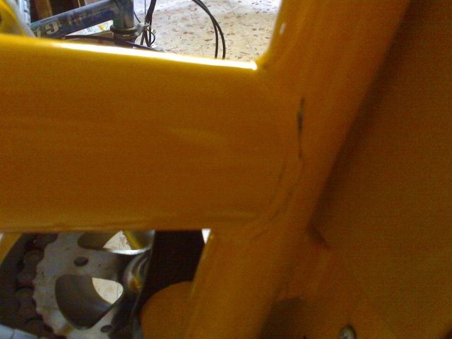

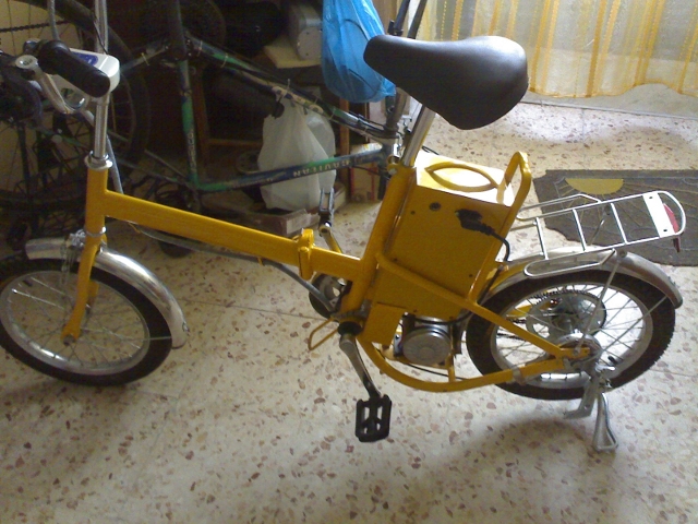

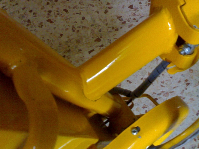

ho un problema. la bici che vedete in foto ha il tubo centrale che devia verso destra. vorrei addrizzarla, secondo voi si puo'?
ovviamente vorrei rinforzare la saldatura nel punto di unione tra tubo sella e tubo centrale...
274,05 KB
175,96 KB
238,31 KB
221,1 KB
che ne dite la potro' aggiustare?

tutto si puo' vedi se un fabbro e' in grado di farti il lavoro , poi fai un po' di prove prima di fidarti di andarci in giro....

io punterei sul carrozziere di fiducia che è abituato a raddrizzare di tutto e te la risalda facilmente a filo continuo, e magari te la rivernicia!
speriamo che si prende poco. cmq si mi farebbe un lavoro fatto come si deve.

Un carrozziere sarebbe l'idealema deve essere anche bravo nel centrarla.

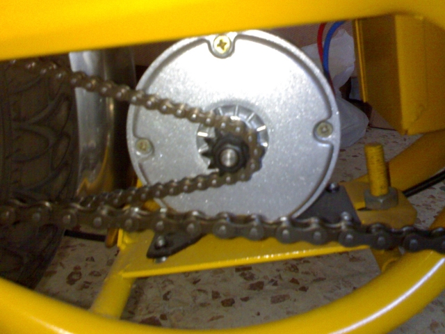

Giusto per curiosità, ha un motore brushed?
Da 24 0 36 v?
Ti spiace postare un paio di foto della trasmissione, mi avanzano un paio di motori con corone di quel tipo, chissa!
Grazie!

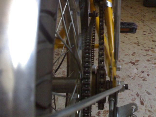

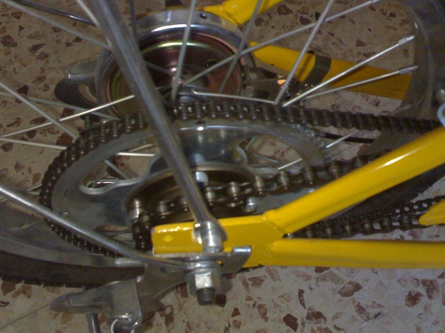

il sistema di trasmissione è semplice: il motore è collegato tramite catena ad una corona posteriore, se il motore non gira la ruota gira libera se invece il motore gira gira pure la ruota. i pedali funzionano nel modo normale di una bici. il motore è sicuro cinese da 24volt 250watt 2750rpm, la centralina pure da 24volt nascosta vicino al motore in quel piccolo riquadro giallo a lato, le batterie sono al piombo 12ah, e devo dire che dopo 2 mesi ferma sono ancora cariche e spingono il motore. purtroppo non ha il pas ma vediamo se posso ovviare a questo, anche se a dire la verità cosi mi piace: il motore non gira se non solo se do manetta e va bene perchè a me interessa il motore solo nelle salite toste, per tutto il resto voglio pedalare senno non mi piace.

Grazie per le foto.
Anche se il momento economico non è il migliore, ti faccio tanti auguri e un grosso in bocca al lupo per il lavoro!!
La bici, anche se economica, fa il suo lavoro, basta non pensare di avere un ciclomotore.
Se dovessi avere problemi puoi utilizzare i controller, manettini e caricabatterie dei monopattini elettrici sul sito: http://www.dtmsas.com/.
Il motore ha quattro spazzole all'interno, ma finora non ne ho cambiate, quindi non ti poso dare riferimenti per misure, ma in ogni caso dovresti cercare quelle usate dai trapani a batteria.
Controlla ogni tanto i cuscinetti, ce ne sono due, sganciando la catena del motore e muovendo l'asse.

Se abitassi dalle parti mie, ti direi di smontare tutto, raddizzare da te il tubo con qualche martellata data bene, quindi sagomare un piccolo pezzo di tubo di ferro, tipo quello per impianti idraulici, per fare una forma a "triangolo" da mettere superiormente. Quindi sverniciare tutta la parte interessata dalla rottura e portare il tutto da un radiatorista delle parti mie, che è un vero mago con la fiamma ossidrica. Con una spesa di 10-15 euro ti farebbe una saldatura a regola d'arte. Quindi riverniciare la parte e rimontare...
sai la bici l'ho portata da un carrozziere che abita sopra di me. e davvero bravo. mi ha detto che mi fa il lavoro x una trentina di euro. gli ho visto raddrizzare una cinquecento totalmente distrutta sul frontale. quella macchina sembra nuova ora. addrizzatura e verniciatura. meglio di cosi no potevo sperare. si ritorna in bici!!!!!
