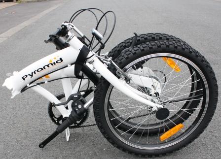

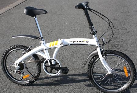

E' con somma gioia che vi annuncio l'arrivo della piccola PIRAMYD !
Pagata il 23.12 arrivata tramite corriere GLS l'08.01 ... tutto sommato , considerando le feste , non mi sembra malaccio .
(98 sterline + 25 di spedizione)
Il venditore inglese ha anche un negozio virtuale dove vende
* la versione B2R nera da 16' o 20'
* la versione Piramyd bianca , sempre da 16' o 20'
http://www.limeshop.co.uk/

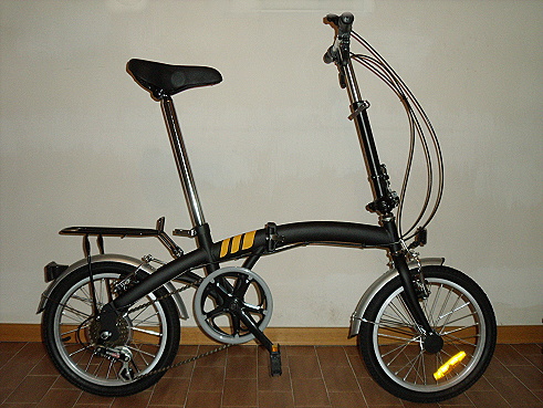

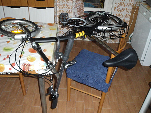

Primissima impressione ... che figata ! bella , piccola ed "espandibile" ... Certo , si tratta di una opinione da profano in materia ... non sono mai salito su di una pieghevole !
(La cosa assolutamente da segnalare è che piace anche alla mia ragazza ... cosa difficilisssssima).

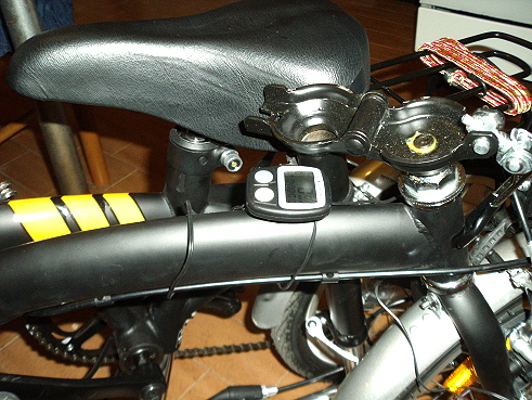

1. Montaggio bicicletta e ricerca assetto di guida (ok)
2. Controllo serraggi bulloni e vari (tutto ok)
3. Montaggio lucina posteriore (ok)

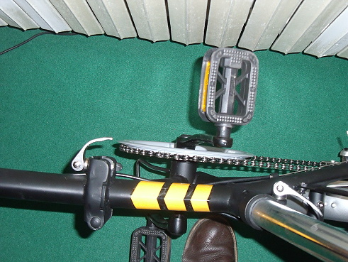

4. Il manubrio tende ad indurirsi girandolo a sinistra ... non scorre molto bene ... cosa posso controllare ?
5. Il cambio era un po' da registrare (e forse lo è ancora adesso)

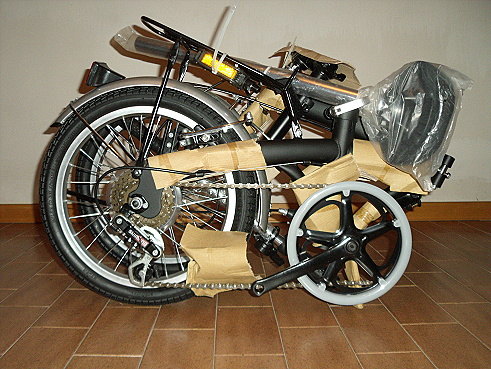

6. Test di piega/spiega (una volta capito dove fermare i pedali la manovra è abbastanza agevole)
7. Regolazione freni ... bene
8. Regolazione raggi ... niente , gia perfetti .
Ieri sera/notte test di circa 2km su strada pianeggiante e asfaltata :
1. Pedalando risulta secondo me essere un po' troppo rumorosa
2. Devo trovare ancora bene l'altezza del sellino altrimenti le ginocchia si ribelleranno
3. CHE FATICA ! la bici sembra essere un po' legata
Ed è proprio sul punto 3 che vorrei soffermarmi :
Come da post di Pix , ho letto che devo lubrificare ...
1. I mozzi (da entrambi i lati) delle 2 ruotine ;
2. Catena e pedivella
3. Movimento centrale
Stasera mi riprometto di effettuare la dovuta manutenzione e vedremo .
Ciaoooooo (e grazie di tutto)

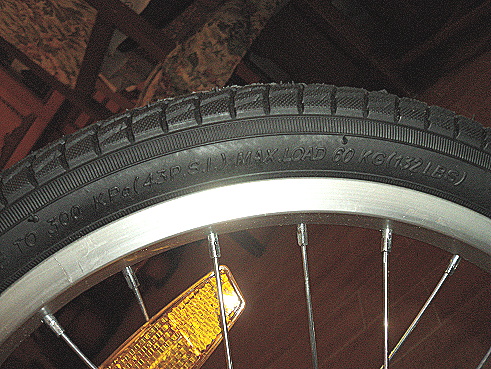

Mi domando perche' abbiano montato pneumatici tassellati. Forse la rendono visivamente più accattivante e aggressiva, ma secondo me non c'azzeccano per niente e rendono la bici lenta e rumorosa.

Mentre tu ordinavi la pyramid io prendevo una b2r.
La tua ha qualcosa per bloccare la bici una volta piegata?
Quella cinta con cui la leghi era nello scatolo o e' tua?
Quando pieghi il manubrio, questi scende sulla sinistra del senso di marcia?
A parte il parafanghi pare simile alla b2r.
Una specie di fascetta doppia nera in velcro ... di "serie" .
Esattamente , a sinistra .
Uguale !

Concordo con Job per quanto riguarda il perchè la senti lenta e rumorosa,in una bici come questa le coperture tassellate sono un impedimento in città.Io per mia comodità ci ho montato delle belle Big Apple da 20x 2,35 dopo aver levato i parafanghi.

complimenti per l'acquisto! per la scorrevolezza hai controllato la pressione delle gomme?
filcancal
246 Messaggi
Inserito il - 11/01/2010 : 23:39:25  Mostra Profilo Invia a filcancal un Messaggio Privato
purtroppo non ho un manometro , ma mi sembrano belle gonfie ....
(prima di abbattermi come cecchini , so che il "mi sembra" è poco appropriato !)
Stasera ho provveduto alla lubrificazione delle parti meccaniche e mi sembra migliorata ...
Ma secondo voi , montando dei copertoni ... diciamo lisci , da città , il miglioramento è sensibile ?
anche se non sono BigApple ?
Vorrei portare la bici sabato dal biciaio ... qual è la spesa che mi chiederà per il montaggio dei nuovi copertoni ?
ciao e grazie
dumil
1484 Messaggi
Inserito il - 12/01/2010 : 00:26:07  Mostra Profilo Invia a dumil un Messaggio Privato
occhio a lubrificare i mozzi, potresti dilavare il grasso solido tipico per cuscinetti con un grasso troppo liquido provocando eccessivo attrito e diminuendone la durata. In genere con l'uso si assesta da se.
Per lo sterzo forse la serie sterzo è troppo stretta, però è strano che faccia resistenza solo da un lato.
Per questa cosa sì che andrei da un biciaio, mentre i copertoni li compri e te li monti (dai che ce la puoi fare), qui ti fai un'idea dei prezzi http://www.chainreactioncycles.com/Categories.aspx?CategoryID=1144&CurrentPageIndex=0&SortExpression=PRICE_ASC

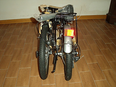

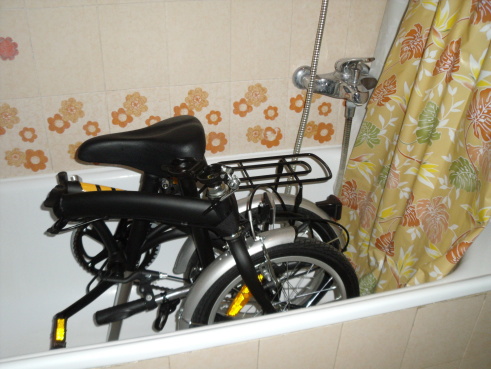

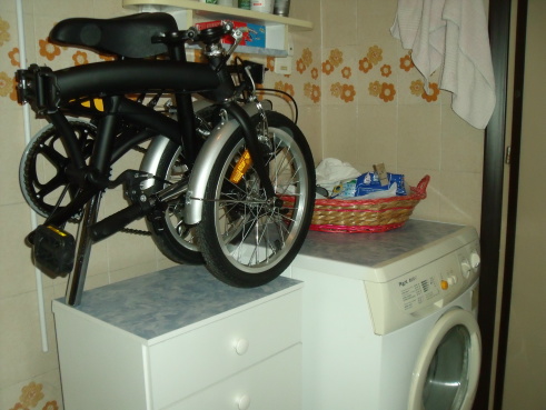

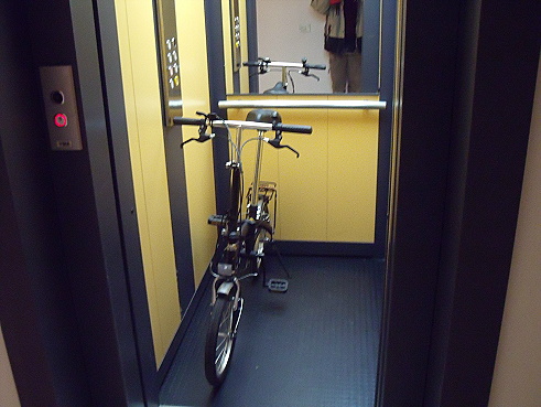

Sarei curioso di vedere una foto della bici piegata che sia un po' più indicativa degli ingombri effettivi...
Grazie,
ciao!
icnus
491 Messaggi
Inserito il - 12/01/2010 : 12:46:59  Mostra Profilo Invia a icnus un Messaggio Privato
Per quanto riguarda l'ingombro puoi vedere delle mie foto con la BornToRide http://www.jobike.it/forum/topic.asp?TOPIC_ID=3963

In qualsiasi caso ti consiglio la versione con copertoni non tassellati .

Vedo che quando la pieghi devi togliere la sella immagino per la presenza del parafango posteriore
In effetti è una complicazione in più e poi credo che la bici non ti stia in piedi quando è piegata

Personalmente ho riscontrato una differenza notevolissima nella scorrevolezza sostituendo i pneumatici originali con i big-apple; restano gli attriti, sicuramente non piccoli, di tutto il cinematismo

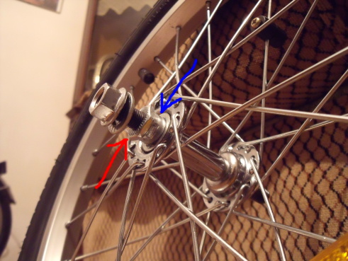

Controlla anche la regolazione dei cuscinetti della ruota anteriore: nella mia erano troppo serrati e la ruota si fermava subito se fatta girare sollevata da terra
Per lo sterzo controlla le ghiere di bloccaggio: anche qui, sulla mia, ho dovuto trovare una posizione ottimale che devo ripristinare periodicamente
In effetti ho eliminato i parafanghi adesso ...
E se mettessi pneumatici lisci e fini ? che ne dici ?

Per lo sterzo controlla le ghiere di bloccaggio: anche qui, sulla mia, ho dovuto trovare una posizione ottimale che devo ripristinare periodicamente .
Grazie del consiglio , provvederò quanto prima ...

attendo che il WD40 non e' un lubrificante adatto, anzi fa proprio il contrario, SGRASSA , quindi distrugge il grasso dei cuscinetti.
Cerca in rete e troverai conferma delle mie parole (anche siti come quello del compianto Sheldon Brown, o di Rubini) quando parlano a proposito delle catene.
Fatti ingrassare i cuscinetti a sfera con l'apposito grasso, e vedrai che tutto scorrera' piu' liscio ma a lungo, non per poco come col WD-40
Inserito il - 12/01/2010 : 22:34:25  Mostra Profilo Invia a pixbuster un Messaggio Privato
Filcancal, quoto Jumper per il WD40
Per i pneumatici quelli "magri" assorbono meno le asperità (e con una ruota piccolina si sentono di più che con una ruota grande) ma sicuramente sono scorrevoli
Verifica bene che sopportino il peso (praticamente il tuo, senza considerare che viene diviso sui due assi)
Se posso darti un consiglio ... maturato dopo che il braccio destro mi si è "allungato" per aver portato di peso la born per la lunghezza di un treno ... piega la bici solo quando sei arrivato al "parcheggio" e spingila non piegata per più tempo possibile (si spinge con una sola mano: è comodissima e poco ingombrante anche in mezzo alla gente perchè è molto corta)

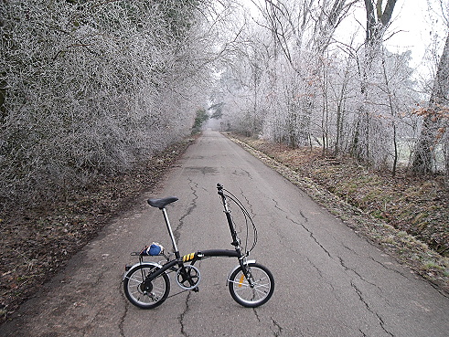

Gigi, con la mia B2R 16" questa prova l'ho fatta sulla discesa di un cavalcavia
con le gomme originali (marcate max 3 bar)ho ottenuto una velocità di 26km/h
con le big-apple (max 5 bar) poco più di 30 km/h
Inserito il - 13/01/2010 : 20:07:58  Mostra Profilo Invia a gigi35 un Messaggio Privato
grazie pix,le tue prove vanno oltre l'immaginabile.

Come suggerito ho acquistato dello spray grasso al litio ... moooooooolto meglio del WD40 (non che mettessi in discussione i vs suggerimenti !)
Allentando di 1/4 di giro la ghiera del manubrio , quest'ultimo svolta a dx e sx in modo piavevole e fluido .
Prossimamente comprerò dei copertoni da 20' da città e vedremo il risultato ...
Ma se attualmente ho una 20*2.125 , nessuno mi vieterebbe di montare delle 20*1.xxx esatto ?
Ho ancora un cruccio ... il sellino scende , lentamente , ma in modo costante verso il basso durante la marcia ... ieri ho provveduto a stringere parecchio la levetta ... speriamo si arresti !
grazieeeeeeeeeeeee

mi e' arrivata oggi la pyramid e mi sento un faraone! pagata il 12/01/2010 spedita il 13 arrivata il 19 (7 giorni con in mezzo sabato e domenica,quindi 5 giorni lavorativi)e' in ottime condizioni,aveva solo le gomme sgonfie che ho gonfiato al massimo (circa 3 bar)ed il cambio che non era regolato,non entravano 2 marce,l'ho messa tra il tavolo ed una sedia in modo che potessero girare i pedali (non l'ho messa sottosopra per non far appoggiare il campanello in dotazione e la leva delle marce) e l'ho regolata in un minuto,non ho mai regolato un cambio in vita mia,pensavo che si dovessero girare le due viti sotto la scritta "shimano" ed invece ho cominciato a girare quel pomello nero indicato dalla freccia e vedevo che la catena non faceva piu' rumore tra l'altro casualmente l'ho girato subito dalla parte giusta;per il momento ci ho solo fatto un giro nei garage ed ho visto che partendo da fermo riesco a fare la salita dei garage... interessante... domani gli monto il contakm e l'elastico con i ganci nel portapacchi utile se mi capitasse di dover trasportare qualcosa.
69,2 KB
80,4 KB
147,58 KB
123,93 KB
115,32 KB
151,44 KB
133,27 KB
134,97 KB
130,97 KB

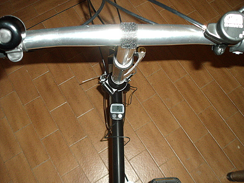

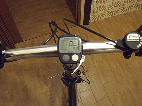

e la mia ricambia i saluti con qualche altra foto ed aggiornamenti tecnici.

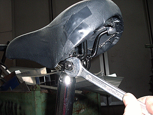

@filcancal:se gli abbassi la sella il nipotino comincia a girare per casa come faccio io intorno al tavolo della sala
oggi ho regolato la sella,usando una chiave di 14 si possono allentare i due dadi (quello che si vede in foto ed il corrispettivo dall'altro lato) per far scorrere per qualche centimetro la sella in avanti e indietro e a scatti si puo' inclinare la sella verso l'alto o il basso,la mia era tutta avanti e l'ho messa tutta indietro e poi scivolavo un po' in avanti allora l'ho inclinata un po' su ed adesso mi sento stabile,lo scotch che si vede sul fianco della sella e' perche' e' venuta a contatto con lo snodo del manubrio durante una piegatura e si e' bucata,ne ho altre o magari ci mettero' un coprisella;la leva che si usa per piegarla in due sporgeva un po' ed allora ho deciso di prendere una pinza e provare a piegarla,e' andata bene se era di ghisa poteva rompersi;ho fatto altre cose ma le posto domani.
96,49 KB
84,97 KB
150,26 KB
106,62 KB
119,71 KB

nuvola ha scritto:
quanti kg regge la piccola?
ma elettrificata poi non peserebbe troppo per spostarla/sollevarla?
sul copertone come si puo' vedere in una foto postata in precedenza c'e' scritto:"max load 60kg" quindi dato che le ruote sono 2 ne deduco che la bici puo' reggere 120kg,per la seconda domanda lascio la parola ad icnus che l'ha elettrificata,la mia (ruote da 16") ho provato a pesarla,da sola sulla bilancia elettronica mi da 13kg;nella prova dell'ascensore in quelli nuovi ci sta intera ed avanza un po' di spazio,in quelli vecchi va piegata a 90gradi,gli ho messo il contakm,gli ho incollato un pezzetto di velcro e poi ne ho messi altri due pezzetti uno sul manubrio ed uno sul telaio:si vede bene in tutte e due le posizioni.
94,83 KB
137,8 KB
121,35 KB
133,55 KB
135,71 KB
105,58 KB

l'ho messa apposta perche' sapevo che sarebbe servita a qualcuno,anche io dalla tua foto con il nipotino ho imparato che la leva dello snodo per piegare la bici in due si puo' mettere in verticale se me ne accorgevo prima evitavo di piegarla
@dberardi:le misure del manubrio sono da manopola a manopola 54,5 centimetri,in altezza col tubo sfilato 26,5 centimetri,il diametro del manubrio nella parte dove si infila per bloccarlo e' di 25,4 millimetri.
per la scorrevolezza ho provato a smontare la ruota per vedere se dentro c'era il grasso,e' tutto a posto,i dadi segnati nella foto sono stretti e la ruota facendola girare a mano si ferma presto,basta allentarli di 1 millimetro e tenendola in mano e dandogli un leggero colpetto gira che non finisce piu' di girare,non ho fatto il video solo perche' ho perso la concentrazione che mi e' caduta una sfera mentre guardavo come era fatto dentro il mozzo della ruota;ho fatto un giretto in una strada in mezzo ad un bosco,in salita la bici va bene e pure in discesa,i freni sono potenti,fischiano un po' pero' sono ancora da rodare,in discesa pedalando ho toccato i 40,4km/H sono rimasto stupito dal senso di sicurezza,a guardare la bici sembra un trabicolo per il tubo sella e il manubrio molto lunghi pero' la bici se gli snodi sono stretti bene e' stabile,cosi' nella discesa successiva meno ripida ho fatto il video e guidando con una mano sola ho toccato i 31km/h.

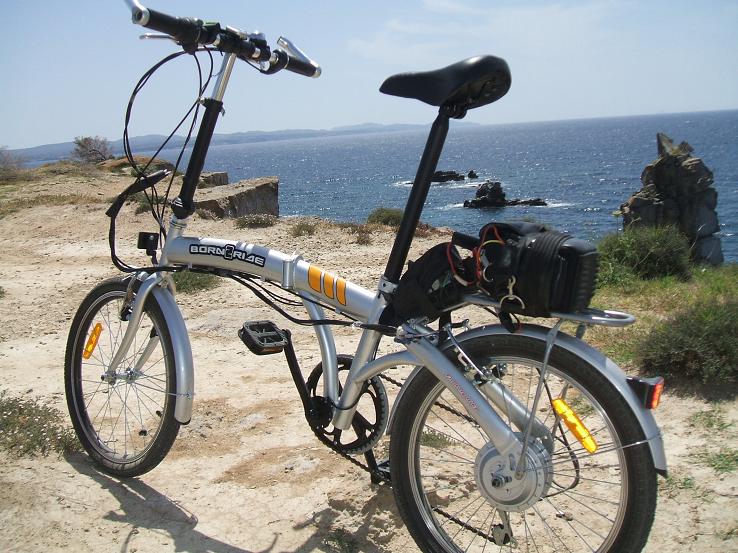

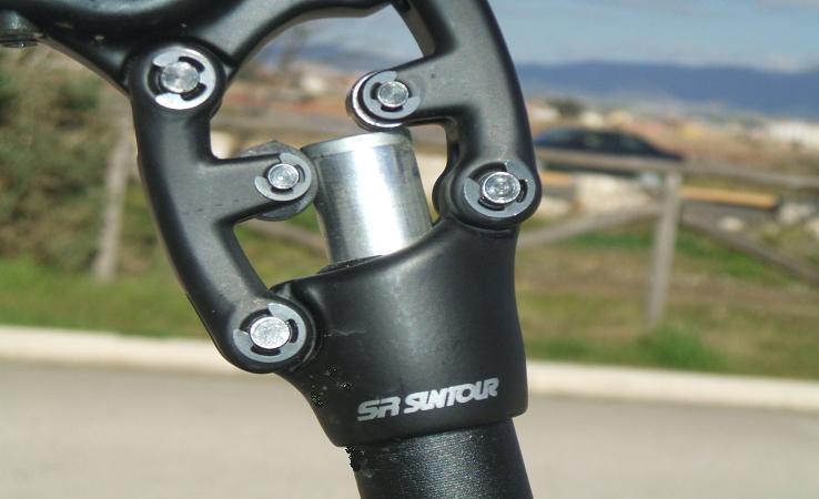

Il peso complessivo della mia Born2Ride da 20" elettrificata con il Nine da 250W è di circa 24kg circa devi tener conto di una serie di modifiche che ho apportato per renderla piu comoda e performante.La puoi vedere qua http://www.jobike.it/forum/topic.asp?TOPIC_ID=3764
Facendo dei conti approsimativi abbiamo:
Born2Ride
senza parafanghi 13,00 Kg,
Motore +ruota 6,00 Kg,
Sella ammortizzata a
parallelogramma Suntour 739gr
Controller nine 320gr
BigApple 20x2,35x2 1,00Kg
lifepo4 Ping 48V 5A 2,50Kg
Pedali pieghevoli,appendici,
cavi strumentazioni varie e
qualche etto in+ x nuova forca 1,00Kg
Mentre con il motore posteriore Bafang hai solo 3 kg da pertarti appresso.
46,93 KB
102,89 KB
107,72 KB
