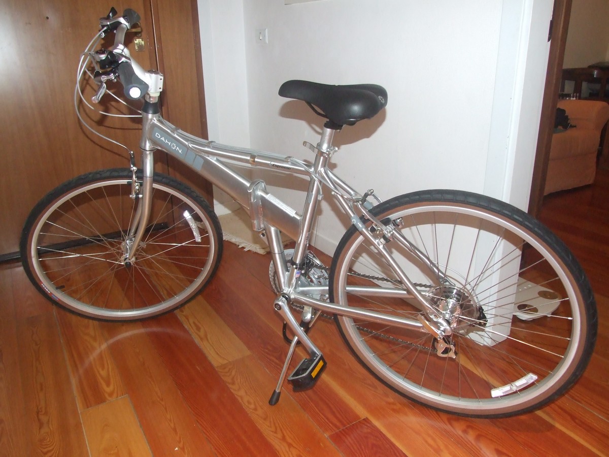

si vendono sul sito inglese di eBay delle Dahon Espresso che presentano dei problemi nella piegatura: il venditore dichiara che si piegano con grande difficoltà o non si piegano affatto, sono nuove ma essendo dei resi possono presentare dei piccoli graffi sulla verniciatura;costano 100 sterline + 69 per la spedizione in Italia con corriere, cioè 200 euro scarsi.
Ne ho comprata una: direte sei un pazzo a che serve una pieghevole che non si piega? In realtà non avevo necessità di una bici pieghevole, ho già una 16" oltre alla elettrica da 26;mi interessava una bici come questa magari per poterla elettrificare, mi allettava il prezzo ed anche eventualmente la sfida di poterne ripristinare la piegabilità.
L'ho ricevuta dopo circa una settimana dal pagamento e la bici è indubbiamente molto bella, ha un paio di graffietti di poco conto ma per il resto è O.K. il cambio è uno Shimano Sis Index e non Revo come indicato, i freni sono molto efficienti, ha la pompa nel cannotto della sella,i pedali pieghevoli, insomma sono molto soddisfatto dell'acquisto.
A proposito: non si piega, facendo forza sono riuscito a piegarla di una trentina di gradi ma con difficoltà, il problema potrebbe essere il cardine della cerniera non allineato, magari proverò ad aggiustarlo.

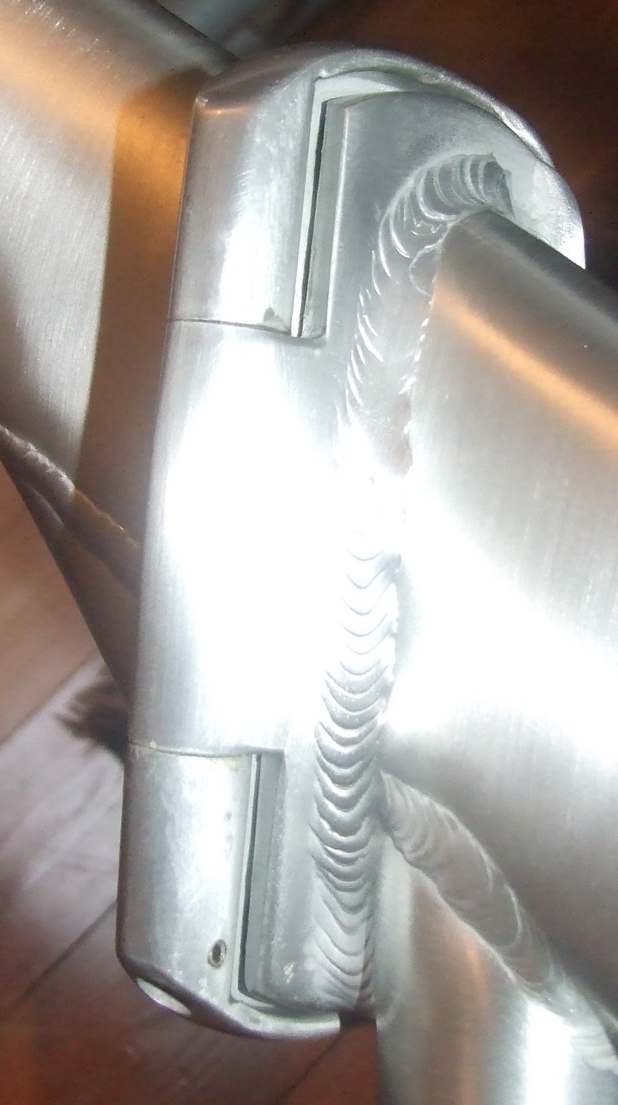

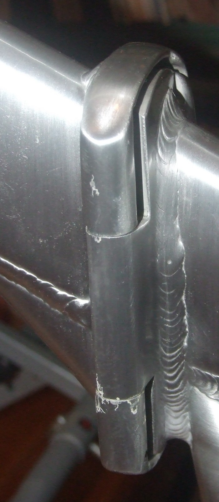

il problema risiede nel sistema di piegatura:ci sono tre cardini con un perno centrale, evidentemente non sono perfettamente allineati e nella rotazione si crea una tensione che la tiene bloccata; si potrebbe estrarre il perno centrale ed allargare i fori dei tre cardini ma non so se questo permetterebbe poi una chiusura salda.

ecco le foto della cerniera della bici: da un lato verso il basso si vede una vite che tiene il cardine all'interno, e sotto si puo vedere il foro da dove il cardine potrebbe uscire; il lavoro potrebbe consistere nell'estrarre il cardine, allargare il foro delle tre cerniere e rinserire il perno: più facile a dirsi che a farsi.(Quei segni che si vedono sulla cerniera della prima foto credo che si tratti di residui di colla di una etichetta)
