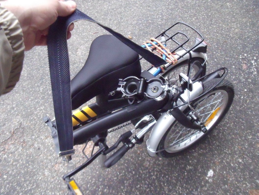

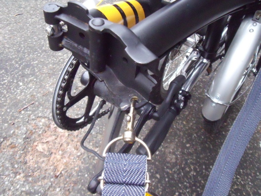

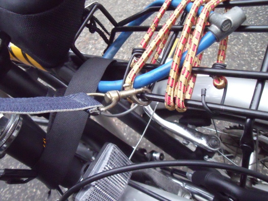

usando la pieghevole si ha una visione migliore delle problematiche che si possono presentare e prendendo anche spunto da delle cose che esistono di gia' a volte si possono trovare delle soluzioni molto semplici,da una borsa che mi aveva dato in omaggio la banca molti anni fa ho preso la cintura per portarla sulla spalla,ho agganciato i moschettoni alla bici ed adesso posso portare la bici in spalla se uno vuole migliorare il confort ci puo' aggiungere un imbottitura di quelle apposite per cinture.

bella pensata gigi
da qualche parte avevamo postato una soluzione simile realizzata da un coreano credo, con una dahon... io con la brompton ci ho provato ma la trovo troppo scomoda -- dipende probabilmente anche dall'uso... di buono c'è che portarsi una cintura dietro non pesa nulla e all'occorrenza può servire anche per altre cose
edit: la soluzione del coreano però era meno pulita, tu hai trovato dei punti di aggancio ideali

trovata:http://s185.photobucket.com/albums/x1/la2sei/?action=view¤t=strap.jpg e' un link postato da "dberardi" nella di scussione di "hod" dal titolo "indispensabile per dahon o io compratore compulsivo?" mi ricordavo anche io di averla vista ma l'avevo scartata proprio per il fatto che bisognava costruire delle fascette con anello da mettere sul telaio per poi attaccarci la tracolla,invece facendo una prova a tempo perso senza aspettarmi niente ho trovato due punti di attacco (il portapacchi ed il foro del sistema di bloccaggio del telaio)che hanno semplificato le cose.
