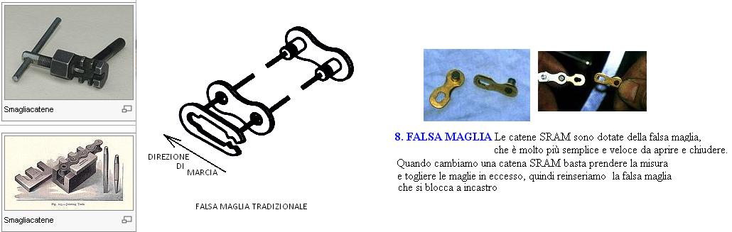

Potresti semplicemente avere perduto il fermo della maglia di giunzione: in questo caso basta che tu tolga del tutto la maglia danneggiata e monti una nuova maglia di giunzione (pochi centesimi di spesa).

Allego due tipologie di falsa maglia ed un smaglia-catena, non si sa mai possa servire! Io ho comperato lo smagliacat da solo (dal biciaio) ed ho speso 12€, sarà anche professionale ma... ne avevo bisogno urgente!!
52,01 KB

io smaglio con lo smagliacatena anche la sram con la maglia a incastro, che spesso è da sostituire dopo l'apertura della catena

Grazie dei tanti consigli. Ho capito che devo dotarmi di smaglia catene che penso e' incluso nel kit della decathlon. Nel frattempo oggi ho portato la bici dal Ciclo-Meccanico e mi ha sostituito la catena con una di Marca, controllandomi anche la corona e il pignone che non erano danneggiati. Quindi il problema e' stato che quando e' scappata la catena, l'abbiamo rimboccata non sulla corona ma sul pignone, sforzandola e dannegiandola. Costo totale dell'operazione 10,00 euro (incluso la catena). Sono stato ad osservare la riparazione passo per passo attentamente e il bici-meccanico ha fatto proprio come descritto qui' sopra. La qualita' della catena montata e' decisamente migliore anche solo alla semplice osservazione.
