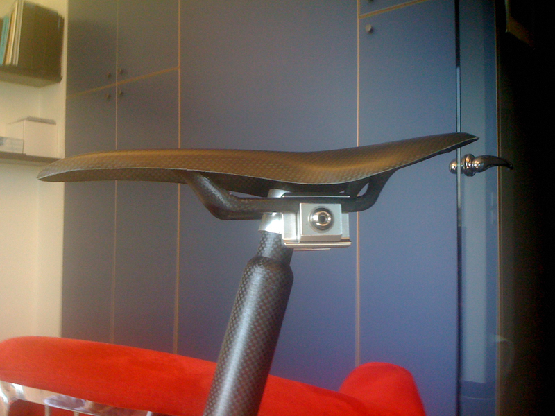

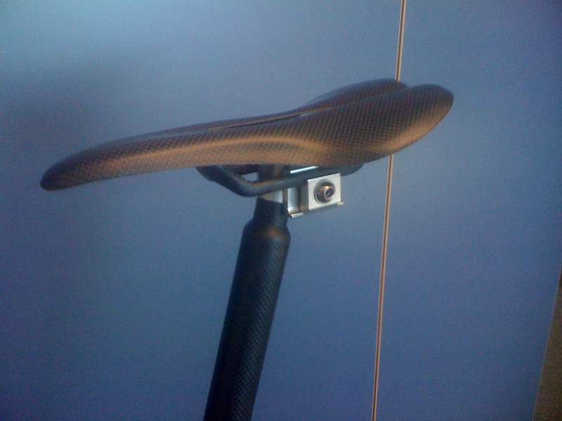

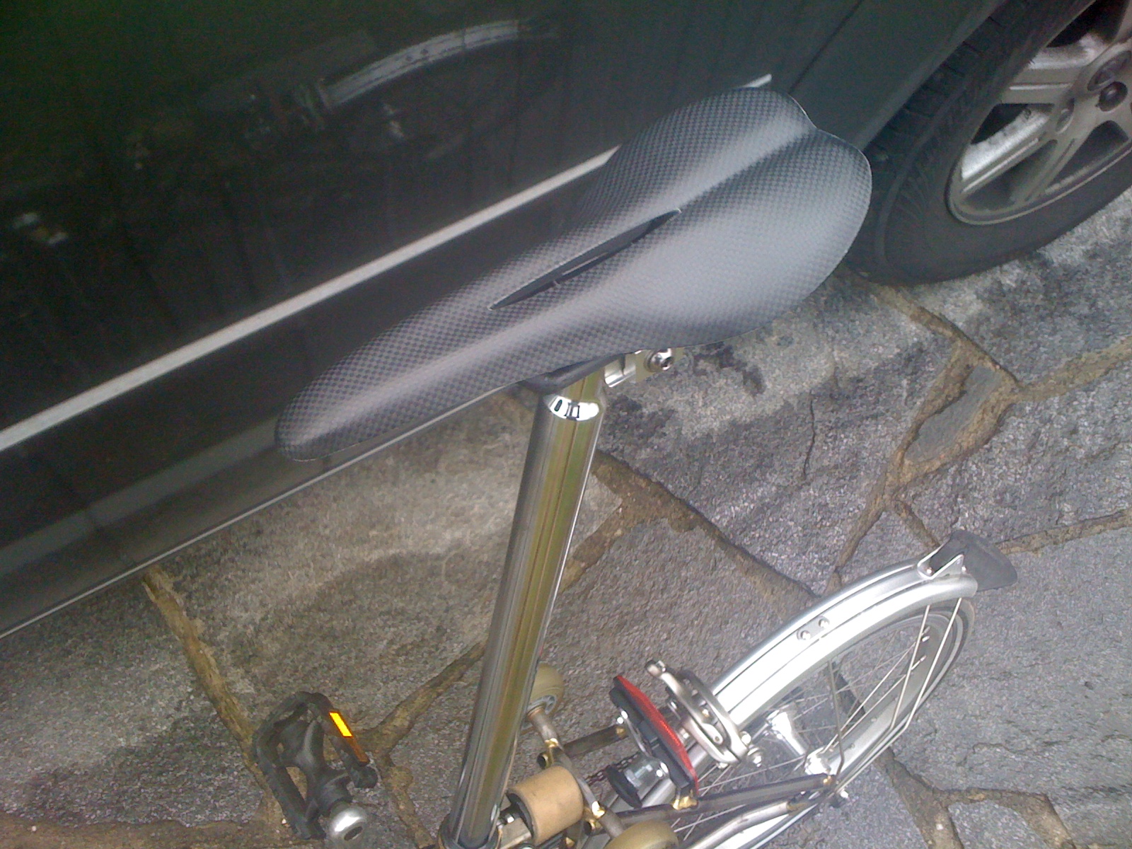

Mi sono costruito una sella in fibra di carbonio per la mia Brompton.
La sto provando e regge bene i miei 105 chili. Pesa 95 grammi. Se funziona presto mi costruirò anche il tubo reggisella. Il mio sogno è avere la mia bici tutta in carbonio mantenendo comunque l'affidabilità. Per questo motivo ho usato molta fibra unidirezionale e anche uno strato di kevlar.
Spero di aggiornarvi presto con prossime novità.

Complimenti Giuseppe è veramente fatta bene, che tipo di attrezzature occorrono per una cosa del genere?
Immaggino poi che questo farà anche parte del tuo lavoro, vista la qualità della fattura.

Ciao Pino, per realizzare un pezzo in carbonio devi, prima di ogni cosa, realizzare un modello (in legno, in resina o comunque con materiale resistente). Poi dal modello ricavi uno stampo. Nello stampo metti le fibre di carbonio, il tutto va messo sottovuoto e inserito in autoclave per alcune ore. Ho semplificato molto chiaramente, ma intanto spero di averti dato un'idea. In effetti lavoro a stretto contatto con ambienti dove si trattano i materiali compositi. Anche tu appassionato brompton?
A presto
Beppe

ah autoclave si vede a occhio che non è fatto in garage :)
se fai anche dei cerchi da raggiare di misura 349 o 369 406 o 451 in carbonio li vendi a peso d'oro
anche l'attacco manubrio della brompton è abbastanza detestato dagli alleggeritori più radicali

Mi sembra bella pimpata la tua Brompton...
Complimenti.

Inserito il - 18/05/2010 : 17:16:33  Mostra Profilo Invia a elle un Messaggio Privato
ma su una sella in carbonio ci vogliono i pantaloncini da ciclista o puoi inforcarla confortevolmente anche in abiti normali?
quanto al reggisella, non credo di averlo mai visto così lungo in carbonio... forse è più facile farti un reggisella telescopico: la parte di sotto in metallo (se proprio vuoi strafare, titanio) e quella di sopra in carbonio
quali sono i vantaggi che ti aspetti?

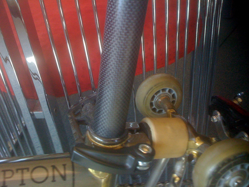

da profano chiedo:
un cannotto sella in carbonio così lungo non sarebbe soggetto a facile rottura?
qual è il risparmio di peso, dato che la brompton già produce un tubo reggisella superleggero per i modelli x?

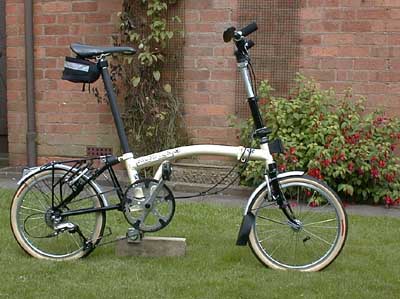

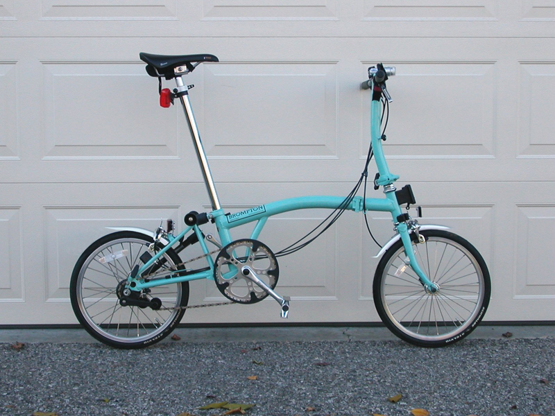

Alcune creazioni di Steve Parry mi pare avessero il reggisella in carbonio, anche se mi pare che Steve mettesse dentro un tubo per evitare che flettesse troppo (ma allora scopo solo estetico?), ma qualcuno lo usava senza (dipenderà anche dalla stazza del ciclista).

Inserito il - 18/05/2010 : 18:27:44  Mostra Profilo Invia a job un Messaggio Privato
carlo n ha scritto:
da profano chiedo:
più che a rotture (si pensi che le aste di salto in alto sono in carbonio o certi alberi di imbarcazioni o le canne da pesca), il problema penso piuttosto sia che fletta se troppo lunga e non rinforzata con altro materiale.

La sella in carbonio reggera' sicuramente il tuo peso di 105 kg , sicuramente sai il fatto tuo in fatto di materiali compositi.
Diverso e' il discorso per le tue chiappe, che su un simile gayo oggetto ti faranno vedere i sorci verdi a meno di non indossare pantaloni ciclistici "col pannolino" , ma cio' nega il senso stesso di avere una pieghevole (intermodalita' o uso non preparato da casa)

no jumper dipende da come e quanto stai in sella: io sulla zigo leader h o messo una selle italia slr e vado alla grande come comodità

Grazie a tutti per i preziosi consigli. Non credo proprio di saperla lunga sui materiali compositi. Figuratevi che quella nella foto è solo il secondo prototipo realizzato. Forse dobbiamo farci qualche domanda sulla qualità del carbonio che c'è in circolazione, da dove viene e com'è realizzato. Scopriremmo forse che c'è in giro qualcuno che ne approfitta.
Tornando a noi, parlo di esperienza, una domenica ho fatto il giro del lago di varese e la sella in carbonio non mi ha dato più problemi rispetto alla mia brooks (28 km). In città, quando faccio pochi km, mi trovo abbastanza bene. Il tutto senza pantaloncini particolari. Credo che l'ammortizzatore della brompton concorra ad attenuare la rigidità del carbonio.
Dove vorrei arrivare? Ad avere una bici affidabile e leggerissima, che duri nel tempo.
Ai cerchi avevo già pensato, gli stampi sono un po complessi da fare, vedremo.
Il tubo reggisella invece è quasi pronto. Lo provo e poi vi dico se flette o no.
Grazie 1000 ancora a tutti.

booh, dipendera' dalla forma del deretano, Mario.
Io , che peso poco meno del nostro Giuseppe, su una sella cosi' affinata resisterei davvero poco.
Molto meglio sulle selle LARGHE, dove le ossa hanno dove appoggiare senza strane.... penetrazioni
Ancora meglio, probabilmente perche' non ho avuto ancora il piacere di provarla , una bichiappa.

No, e non ho una pieghevole, mi piaceva però molto la tua reaslizzazione. In generale guardo comunque tutto il forum.
Se decidessi di realizzare e vendere un pò di particolari non solo per pieghevole credo che qui troverai un pò di clienti, pensaci sù. A tal proposito sulla mia mtb per le mie carattarestiche fisiche accoppiate alla misura di bici comprata ho la necessità di tenere la sella molto alta e un tubo regisella in carbonio non mi dispiacerebbe affatto. Che ne dici ne riparliamo quando è pronto il tuo?
Ti rinnovo i miei complimenti.

Ciao Giuseppe ti faccio di nuovo i complimenti per la realizzazione ed a questo punto ti chiedo se hai mai pensato ad un mini parafango posteriore......

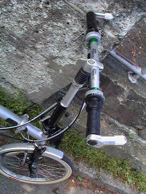

rinnovandoti ancora i miei complimenti Giuseppe ti segnalo che un pezzo pesantissimo è l'attacco manubrio: e a differenza del reggisella non esiste un'offerta commerciale in carbonio

Inserito il - 19/05/2010 : 20:43:56  Mostra Profilo Invia a elle un Messaggio Privato
quello però non viene fatto neanche in titanio:
mi chiedo se, sollecitato com'è, non debba essere per forza in acciaio
(una rottura del carbonio, che si trasforma in lame e schegge, lì è un'immagine abbastanza terrificante)

Ciao Pino, tra qualche giorno finirò il reggisella in carbonio per la mia Brompton, mi pare comunque che il diametro del tubo sia diverso dallo standard mtb attuale che è, se non sbeglio,31,6 mm. In ogni caso avevo l'idea di relizzarne uno anche per mtb. Ti tengo aggiornato. Buonanotte Pino

Si, ho pensato anche a realizzare i parafanghi. Bella l'idea del mini parafango, ci penso sù e chissà....

Inserito il - 20/05/2010 : 02:50:14  Mostra Profilo Invia a Giuseppe Amati un Messaggio Privato
Attacco manubrio Brompton
Voglio prendere in considerazione anche questa ipotesi. A parte il risparmio di peso del carbonio, cosa certa e utile, è giusto porsi sempre il problema della tenuta meccanica del pezzo. Se è realizzato correttamente non dovrebbe esserci nessun problema. In alcuni pezzi, dove si vogliono evitare danni da possibili frantumazioni del carbonio, si inseriscono anche strati di kevlar. Per cui raccologo anche questa vostra indicazione e comincio pensarci. A proposito, qualcuno ha un attacco manubrio Brompton che gli avanza?

Inserito il - 20/05/2010 : 15:54:27  Mostra Profilo Invia a elle un Messaggio Privato
attento al fatto che questi "stem" ci sono di tre tipi, corrispondenti ai manubri M, S, P -
variano l'altezza è l'inclinazione
ne sei proprio certo?
io non ho finora avuto occasione di provarla,
ma chi possiede una sella in carbonio ne dice meraviglie
ma si puo' fare anche la cerniera in carbonio ? O pensavi di fare una cosa come per i manubri con sospensione? Ovvero tagliare il tubo originale e su questo innestare la prolunga in carbonio?
182,16 KB
Giuseppe Amati
36 Messaggi
Inserito il - 20/05/2010 : 19:16:00  Mostra Profilo Invia a Giuseppe Amati un Messaggio Privato
Si si può fare una cerniera in carbonio, le passerelle delle barche a vela e degli yacht hanno la cerniera integrata e reggono carichi di oltre 300 kg. Devo verificare gli spessori minimi ma se non scendiamo sotto i 3 mm. nella zona "perno cerniera" allora non ci saranno problemi. Vedo l'attacco manubrio come un unico pezzo monoscocca senza interruzione di fibre dall'inizio alla fine.
In ogni caso i vostri consigli mi sono utilissimi e mi orientano molto. Il forum è veramente un grande acceleratore di idee.
La mia idea, sulla brompton, è quella di sostituire i pezzi originali con pezzi più leggeri mantenendo sempre le stesse caratteristiche in modo da evitare tagli, incollaggi o saldature. Prima dell'attacco manubrio però voglio sostituire il mio manubrio "tipo graziella" che è veramente poco aggressivo. Ho già in mente qualcosa e presto vi aggiorno. La mia filosofia è quella di evolvere la mia bicicletta poco alla volta, spalmando la spesa nel tempo e rendendola così più sopportabile alle mie tasche. Anche se ci arriverò tra un pò di tempo sono curioso di vedere a quanto si può spingere l'evoluzione di questa bici.

Inserito il - 20/05/2010 : 19:19:29  Mostra Profilo Invia a elle un Messaggio Privato
questa qui è stata per molto tempo una superleggera di riferimento sulla scena bromptoniana internazionale, con varie evoluzioni... forse può darti delle idee: http://www.flickr.com/photos/littlepixel/2173983253/page2/
qui sul forum itaca recentemente ci ha presentato una bella elaborazione: http://www.jobike.it/forum/topic.asp?TOPIC_ID=6864

Inserito il - 20/05/2010 : 23:15:28  Mostra Profilo Invia a jumper un Messaggio Privato
No, non ho mai provato una sella in carbonio, ma ....
Non e' questione di materiale, e' l'essere cosi' affinata che la rende ostica, poi tutto e' relativo al proprio deretano.
Del resto la fisica ci dice che : Pressione=forza/superficie
Perche' non dovrebbe valere per il carbonio?
Per di piu' che piu' e' sottile , piu' si andra' a infilare proprio nella parte piu' delicata del corpo.....
Chiaro che i "veri ciclisti" li sotto hanno "il callo" o portano i pantaloncini col pannolino, e comunque sono scriccioli da 60 kg
Nessuno di questi e' il mio caso, per questo prediligo selle larghe , montate eventualmente a naso basso
E prima o poi prendero' una bichiappa.

Come vi avevo già anticipato, ecco il tubo reggisella in fibra di carbonio (153 gr.). L'ho cominciato a collaudare. Sembra molto robusto. Un saluto a tutti.

Inserito il - 27/05/2010 : 19:22:22  Mostra Profilo Invia a gigi35 un Messaggio Privato
complimenti giuseppe,sei molto bravo,nel collaudo apri e chiudi spesso il collarino per vedere se i vari schiacciamenti lasciano dei segni oppure no,se ti e' avanzato un pezzettino puoi anche stringerlo forte con un giratubi o pinza con i manici lunghi per testare la resistenza allo schiacciamento,se si prende a martellate la fibra di carbonio come reagisce?si frantuma,si ammacca o rimane intatta?
Giuseppe Amati
36 Messaggi
Inserito il - 27/05/2010 : 19:48:44  Mostra Profilo Invia a Giuseppe Amati un Messaggio Privato
gigi35 ha scritto:
...nel collaudo apri e chiudi spesso il collarino per vedere se i vari schiacciamenti lasciano dei segni oppure no......
Grazie gigi35, presto faremo anche queste prove che dici tu. Quello che posso dirti intanto è che, prima di montarlo, ho fissato il tubo alle estremità tra due tavoli e salendo con tutto il mio peso nella parte centrale, non flette minimamente.
Test spartano e grossolano, mi rendo conto, ma avevo una gran voglia di montarlo e provarlo.
