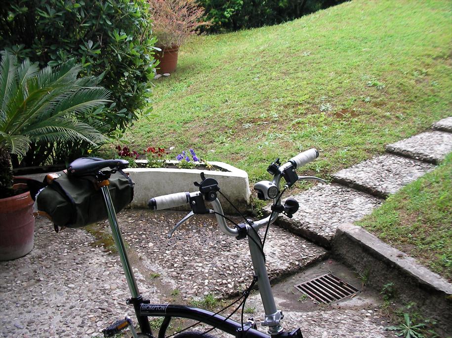

 gloria mundi (ovvero: manopole brompton)
Inserito il - 27/05/2010 : 18:31:36  Mostra Profilo Invia a elle un Messaggio Privato
c'è un detto , secondo cui ci sono tre cose che ciascuno deve fare durante la sua vita: piantare un albero, avere un figlio e scrivere un libro... lo si attribuisce a destra e a manca, ma pare che sia del poeta cubano jose' marti'
io aggiungerei che ci vuole una grande impresa a cui legare il proprio nome
quasi fortuitamente ho appena compiuto la mia
amici, io sarò ricordato come:
Colui Che Per Primo Mise Un Overgrip Da Racchetta Da Tennis Sulle Manopole Brompton
non avete idea ---- la protezione dalle vibrazioni è favolosa, il comfort qualcosa di mai provato con manopole tradizionali, per di più costa poco, ci vogliono cinque minuti e si può cambiare colore a seconda dell'occasione e della stagione...
qui la foto con l'orribile nastro bianco della prova, che da' un effetto assai ospedaliero all'insieme --- ma da oggi tutto è possibile
incipit vita nova, ecc.

Grande Elle ..... uno cerca come un disperato le manopole per la brommy e poi .... ecco qua una cosa semplice ma efficace

te l'avevo scritto che era un'idea geniale,sei il Panatta delle biciclette

cos'è quell'aggeggio sotto il campanello?
quello argentato è il faretto, quello nero più in basso uno specchietto minimale
e a questo punto urgono dettagli sul faretto e soprattutto lo specchietto...

Inserito il - 27/05/2010 : 23:44:19  Mostra Profilo Invia a elle un Messaggio Privato
grazie job, jumper e pix -- spero che possa funzionare bene anche per altri e su altre bici... da tenere presente che la brompton monta delle manopoline di schiuma piuttosto compatte
maurice - io me ne vengo con questa scoperta rivoluzionaria e tu mi chiedi di fanale e specchietto?
il fanale è un "areo" a tre led, montato sul supportino da fanale anteriore della brompton m - buono per farsi vedere perché ha una funzione lampeggio rapido stile luce della polizia
lo specchietto è un modello "spy" della zefal, minuscolo e non serve a molto, messo lì solo per scrupolo insomma

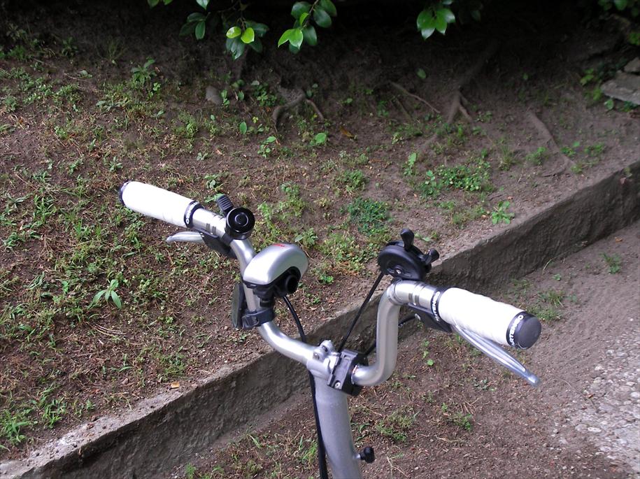

qui si li vede meglio
(la sella, prima che lo chiediate , è una selle an-atomica titanico... la borsa una carradice barley... i fiori dietro credo siano delle primule... ma tutto questo non è nulla a paragone delle manopole rivestite di nastro da racchetta di cui vado smisuratamente fiero! )

tu che sei tennista allora - il nastro overgrip l'hai mai visto di pelle? e se no, il nastro grip è molto meno ammortizzante?

è solo nastro arrotolato o occorrono anche quei fermi neri alle estremità?

non ti so rispondere, ce l'ho da troppo poco tempo... credo che basti il nastro arrotolato ma comunque quei fermi sono un nastro adesivo trovato nella confezione dell'overgrip... avevo visto sul sito di rivendell un sistema molto elegante per fissare il nastro con dello spago... se lo ritrovo provo col prossimo

per fermarlo nelle racchette da tennis ci sono dei mini scotch adesivi che escono insieme al grip..per quanto riguarda la pelle..si esistono , i grip in pelle delle racchette..e pe rquanto riguarda il discorso ammortizzante basta metterne uno sopra l'altro per avere + spessore..
Ho solo qualche dubbio circa l'ergonomicità e la presa

tieni conto che io l'ho messo sopra le manopole di schiuma della brompton, quindi mi restituisce l'effetto di un guanto su una manopola normale... strati: io lo passo una sola volta ma ogni giro copre diciamo due terzi del precedente quindi cresce su se stesso -- però ripeto, l'effetto di protezione non è dato dal solo nastro, ma dal nastro sopra le manopole
(tu sei sicuro di non stringere troppo il manubrio? qualche volta è una questione di abitudine)
