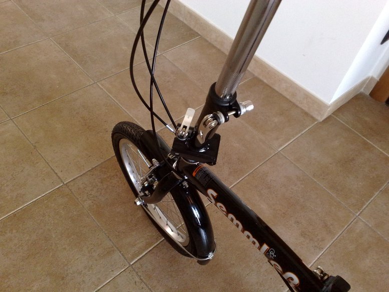

ecco le foto, dovevo ridimensionarle,
allora:

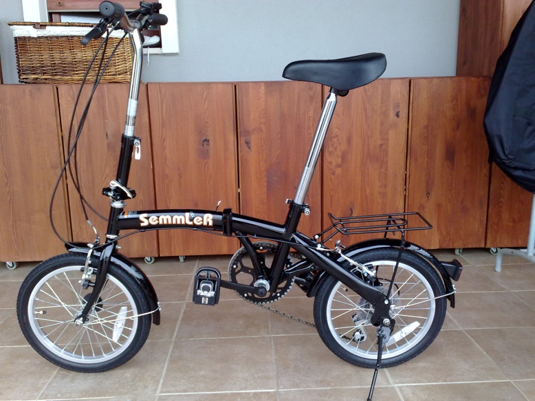

prima foto, la semmler in tutto il suo splendore (carina vero?):
169,23 KB

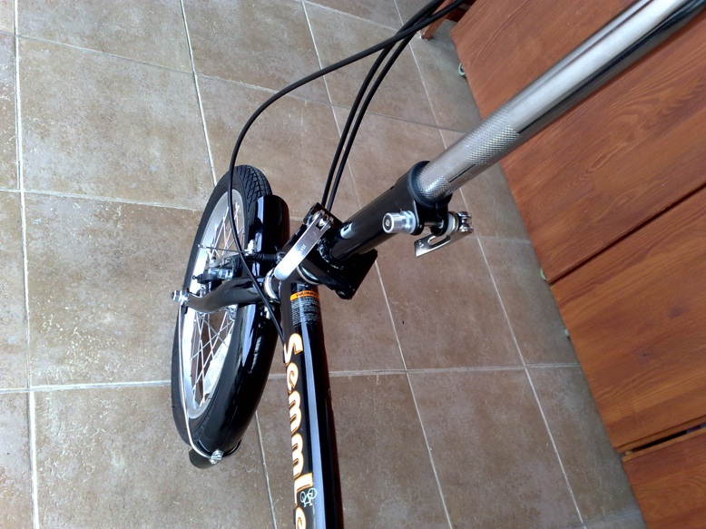

seconda foto, abbasso il sellino e giro di 180 gradi il manubrio
157,77 KB

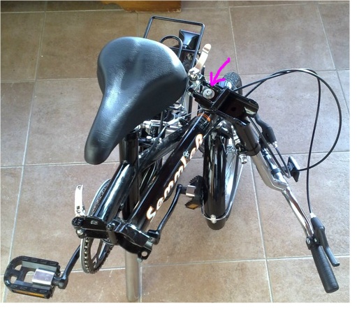

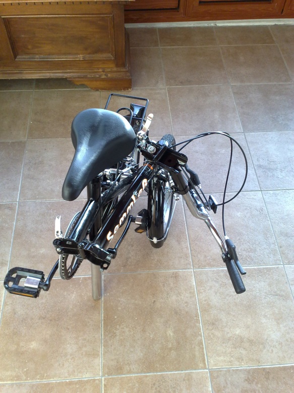

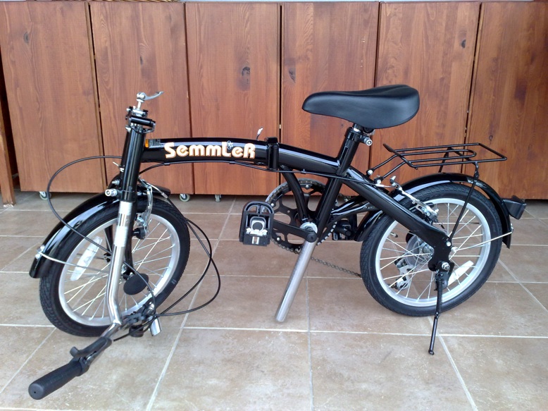

terza foto, sgancio il manubrio e lo piego, qui si nota come il manubrio si accosti alla ruota anteriore in modo diciamo "anomalo", almeno per me,
178,58 KB

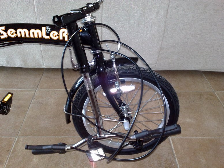

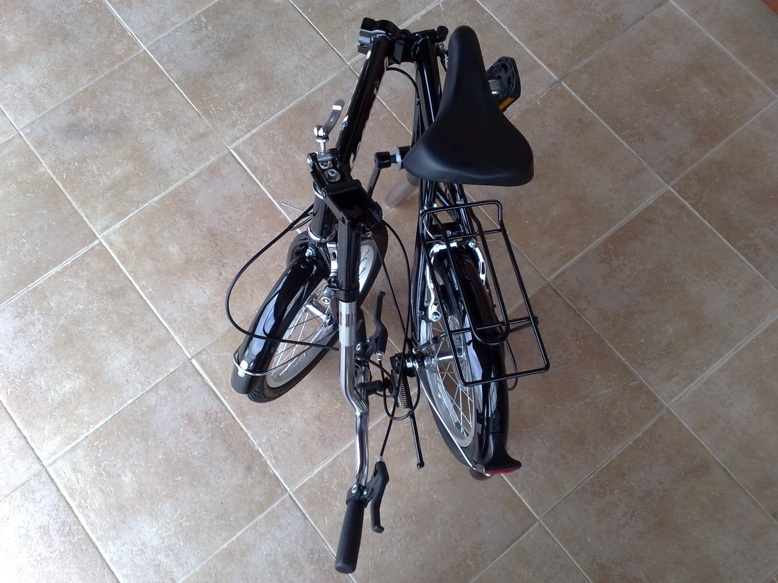

quarta foto, faccio la piega del telaio, ed infatti si nota come il manubrio sia veramente di intralcio,
165,58 KB
quinta foto, il particolare della cerniera del manubrio,
175,93 KB

secondo me non devi girare di 180 gradi --- in quella versione il manubrio resta all'esterno

ecco la foto con la piega ed il manubrio esterno, secondo me non va bene,
167,85 KB
sono il primo a aver preso la scamper qua sopra.
Qui ho messo qualche foto sulla mia piegata (ultimo mio intervento con foto): http://www.jobike.it/forum/topic.asp?TOPIC_ID=6894
Dalla foto da chiusa sembrerebbe che la tua piegatura non sia precisa (basterebbe una brugola per sistemarla) ma la sua angolazione mi sembra giusta.
Per esserne sicuro dovresti farmi una foto come questa con il manubrio piegato senza girare la ruota per intenderci.
175,96 KB
Infine la prima volta prova a piegare con questa sequenza:
1) abbassa la sella
2) piega il manubrio (a destra del senso di marcia)
3) piega il telaio
PS: benvenuto tra gli scamperisti

Inserito il - 12/06/2010 : 19:18:48  Mostra Profilo Invia a gigi35 un Messaggio Privato
dberardi ha scritto:
...Dalla foto da chiusa sembrerebbe che la tua piegatura non sia precisa (basterebbe una brugola per sistemarla) ma la sua angolazione mi sembra giusta.
la brugola è questa che ho indicato con la freccia? allentandola si riesce a ruotare la piastra del manubrio in modo che si posizioni in modo migliore?
103,95 KB

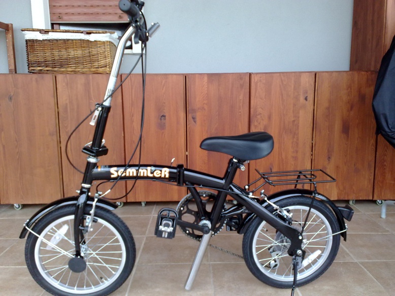

ok risolto!
allora: il problema era la posizione in cui era stato assemblato il blocchetto con la cerniera del manubrio.
ho allentato la brugola (normalissima filettatura, solo un po duretta)
e l'ho girato appena appena in senso orario.
poi come ciliegina ho invertito la leva per stringere il manubrio, perche' una volta piegato il manubrio toccava sulla forcella.
ecco le foto dopo la modifica.
92,17 KB
117,08 KB
un grazie a tutti per l'aiuto e l'interesse.

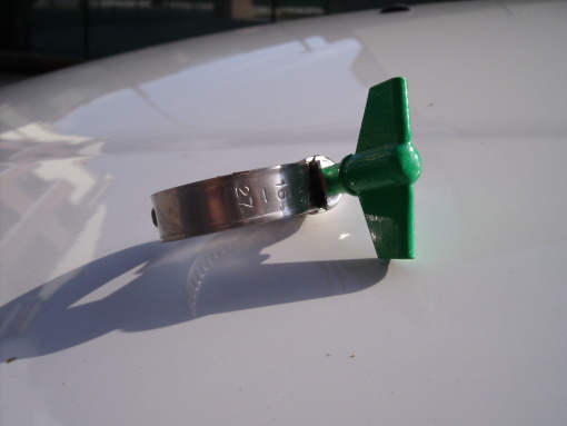

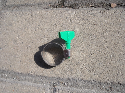

quella sicura e' tenuta insieme con una vite non stretta in modo che l'anello possa girare,magari è venuta via? comunque forse si puo' ovviare con una fascetta magari con la farfalla (il pezzo verde) al posto della vite in modo da poterla allargare e stringere con le mani,ce ne sono di varie misure con indicati i diametri minimi e massimi,nella foto 16-27 ma per la bici serve un diametro medio di 45 millimetri,svitandola tutta si apre,si attorciglia al tubo e si riavvita,poi la si lascia li alla larghezza giusta che serve per fare da sicura;questa cosa per la bici di filcancal e per la mia,la semmler ha una chiusura differente e fino a questo momento mettendo a posto la piegatura mi sembra il modello "migliore" tra le born per la presenza delle zigrinature,pedali pieghevoli,cerniera del manubrio apparentemente più solida e manubrio piegato in avanti che ti da più spazio per stare più comodo.
48,76 KB
137,53 KB
74,95 KB

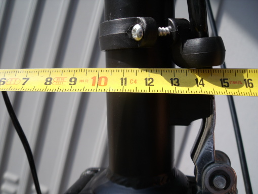

@gigi35 : Grazie per le info ... a dire la verità non si è rotta tutta la sicura , ma quella specie di uncino di plastica che ferma il componente verticale che si incastra per tenere fermo il mannubrio ...
in paratica quella cosa circolare sopra il cm numero 14 .
