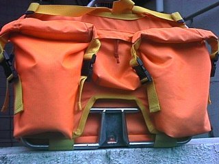

Inserito il - 15/06/2010 : 08:14:34  Mostra Profilo Invia a Andreas un Messaggio Privato
in questo sito:
http://www.toehead.plus.com/pattern.htm
è spiegato come farsi una borsa per Brompton
22,13 KB
naturalmente sono necessari il frame d'alluminio e il blocco di fissaggio sul telaio.

questo è il link più generale:
http://www.toehead.plus.com/bagmain.htm

non tanto facile comunque...

per chi si diverte a farlo...
comunque il frame della brompton permette di montarci più o meno bene moltissime borse, se non si tiene alla comodità delle tasche posteriori

elle ha scritto: ...
comunque il frame della brompton permette di montarci più o meno bene moltissime borse, ...
in che senso? non è esclusivamente compatibile con le borse brompton?

nel senso che ce le puoi applicare... talvolta è facile perché la borsa si presta, p.e. c'è chi ha fissato sul frame delle borse da sella o delle messenger... talvolta hai bisogno di legarcela sopra con dei tiranti elastici, p.e. una cartella classica ce la puoi fissare così... talvolta poi ci sono artigiani che fanno borse apposite diverse da quelle standard brompton e in genere più pregiate... quello di cui è difficile fare a meno (ma c'è chi ha trovato alternative, inventando p.e. un adattore click-fix) è appunto il frame
