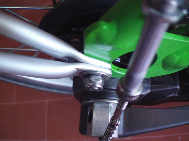

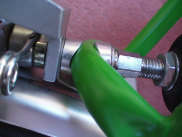

Fatto ! Nessuna particolare difficoltà, anche se mi è rimasto un piccolo dubbio sulla posizione del portapacchi nel gruppo del perno del freno, perchè il supportino sx della luce a batteria è quasi in battuta sul parafango.
Qualcuno gentilmente mi può confermare se la posizione del parafango / portapacchi è corretta vedendo la foto allegata del gruppo perno del freno ?

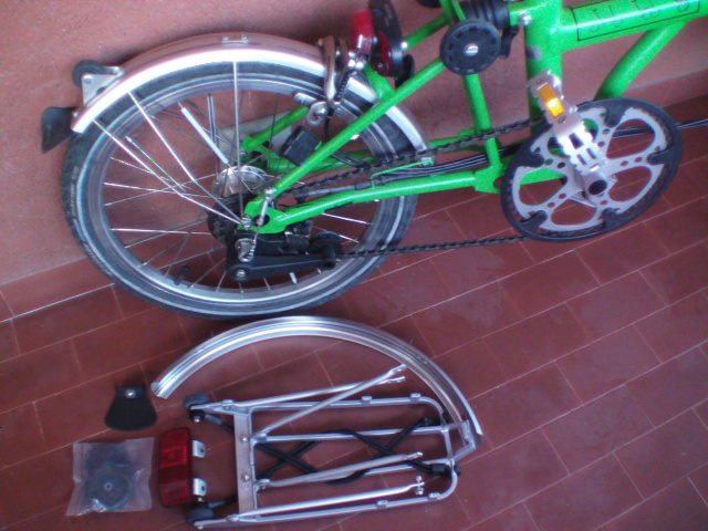

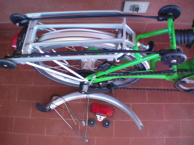

Il parafango si può sfilare e se si accetta di non sostituire la vite dx sul telaio (più lunga di soli 5 mm rispetto a quella prevista per il portapacchi)allora non è necessario neppure smontare la ruota posteriore. Io con l'occasione ho comunque smontato la ruota per smussare limandolo dall'interno il foro del tappino perchè qualche giorno fa gonfiando la camera d'aria mi si è tagliata proprio in quella zona.
Gli attacchi della luce a batteria sono gli stessi del catarifrangente . Le ruotine avanzate hanno le stesse dimensioni di quella presente sul parafango.
Allego la foto della bici con il kit prima del montaggio e dopo con i pezzi avanzati.
