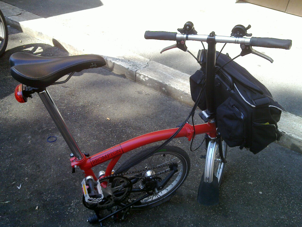

Inserito il - 05/05/2011 : 11:54:17  Mostra Profilo Invia a fabbio99 un Messaggio Privato
Buongiorno ragazzi, innanzitutto vi presento la mia B.
285,34 KB
poi dopo 4 giorni di utilizzo del nuovo cambio volevo farvi un quesito :
premetto che il cambio va bene, non ho mai problemi, ma un piccolo problema sul manicotto nero del deragliatore.
Praticamente quando la bici è chiusa a metà come nella foto, se giro la pedivella nel senso contrario del moto normale, il manicotto nero tende a ripiegarsi come se la catena non girasse bene, come se si incastrasse, e a volte mi gira anche la ruota, è normale?

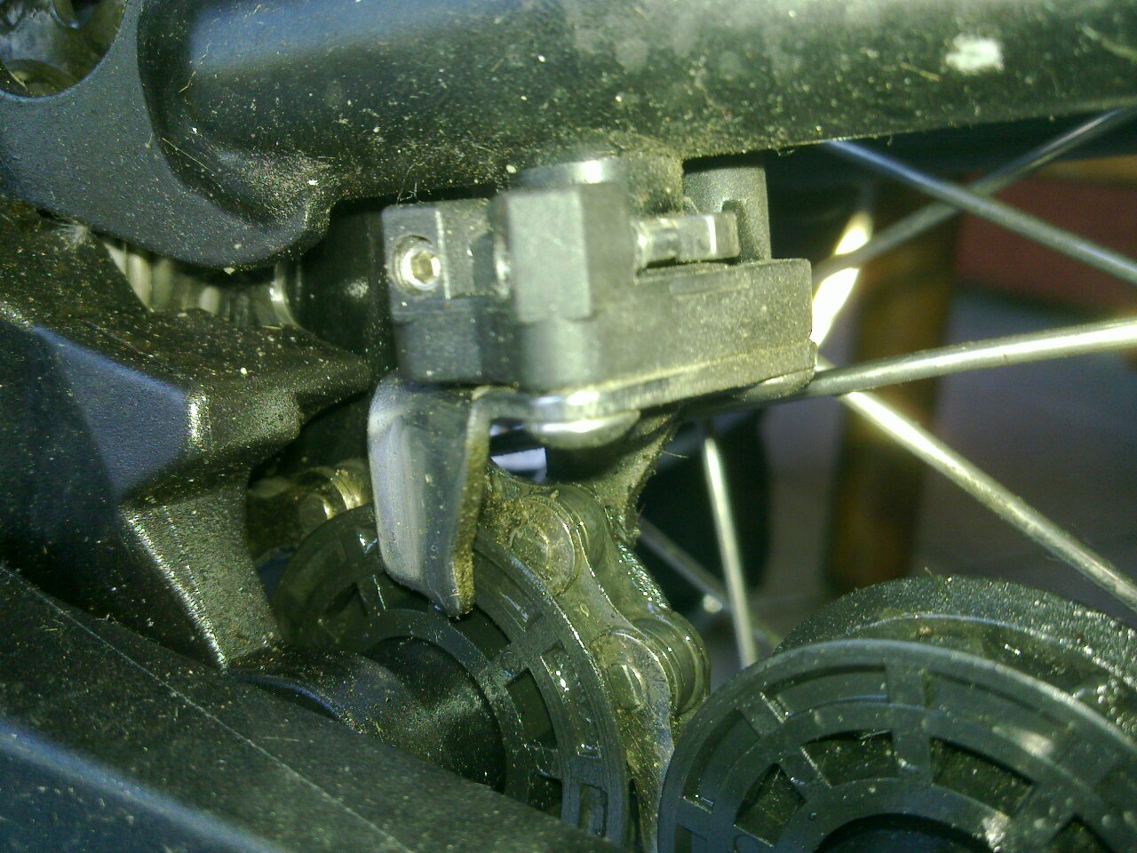

Ciao ragazzi,
allora credo di aver risolto.
Il problema era in questo pezzo
270,49 KB
che se non sono regolate bene le viti, la catena sfrega contro le alette provocando attrito e una bassa scorrevolezza della catena. Le viti sono due, una per ogni marcia e vanno regolate al millimetro.

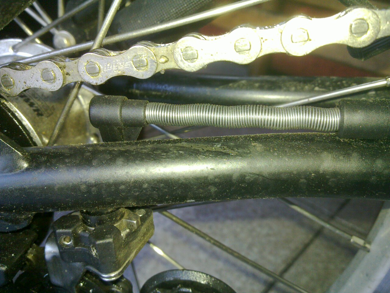

Inoltre a questo pezzo va collegato il pezzo con la molla
262,01 KB
per poter muovere appunto lo spingicatena, qui anche bisogna stare un po attenti a non far partire la molla quando si comprime, per poterlo avvitare correttamente.
Per il resto, solo un altro appunto sull'anello di sicurezza che va dopo aver montato il secondo pignone.
Questo anello è aperto da una parte, e per poterlo infilare ci vuole un po di forza, oppure credo qualcosa che lo tenga aperto perché è abbastanza duro.
Inoltre, dimenticavo : quando si deve cambiare la catena cercate di non rimuovere del tutto il perno della nuova catena perché poi per rimetterlo è abbastanza complicato dato che ci va stretto dentro.
Per il resto è tutto molto meccanico e semplice, e se ci sono riuscito io che mi cimentavo per la prima volta in questo genere di cose, non credo che avrete grossi problemi insomma.
