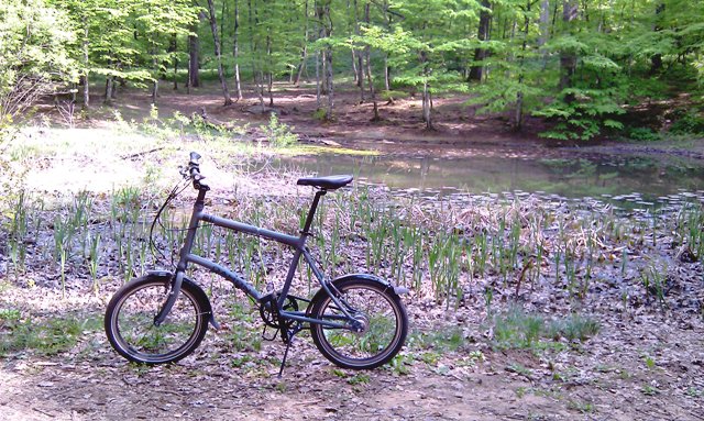

Stufo di alzare sempre la sella all'inverosimile nelle mie pieghevoli e considerando che in genere i movimenti centrali di queste sono di solito piuttosto in alto, ho voluto sperimentare l'adozione di queste biellette in realtà nate (secondo il progettista) per superare più agevolmente i punti morti della pedalata.
Non è stato facile reperirne un paio, ne girano un po' tra i "reclinati" e così ne ho trovata una coppia presso www.trevi-bike.com .

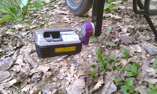

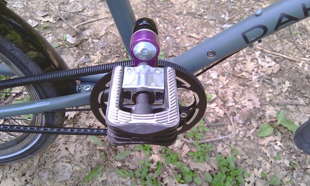

Vanno avvitate al posto del pedale e il pedale va poi avvitato su di esse.

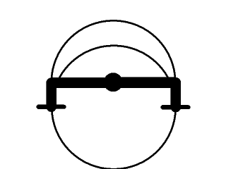

Con questa animazione casereccia vi mostro come funziona il principio: il cerchio semi nascosto è quello che farebbe la pedalata senza le biellette, come si vede si tratta di un cerchio uguale ma più basso di 3 centimetri.

Le biellette sono poi leggermente inclinate in modo da incrementare l'angolo di contatto con il suolo, mentre il foro filettato è perfettamente in asse così da mantenere il pedale orizzontale.
Non sono assolutamente performanti in quanto la loro presenza aumenta sia gli attriti, sia il peso (200 gr) , sia il fattore-Q, pero' dovrebbero giovare a chi ha problemi di ginocchia (come me).
