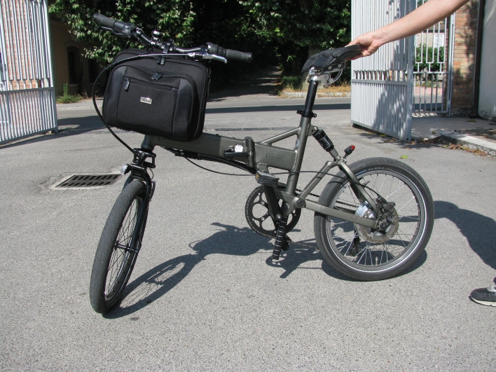

Monta le big-apple e le sue camere che sono più massiccie, poi metti su una banda di kevlar elastica seria che tornisca il cerchio in modo preciso e risolvi al 99% il problema del 'morso della vipera'!!
Il portapacchi alla fine non l'ho più montato, lo conservo per altre occasioni, alla fine come portaoggetti potresti risolvere come ho fatto io, con una borsa.

Ciao Ik come la blocchi la borsa in quella posizione ? Io spesso ho l'esigenza di trasportare il notebook starei per comprare la borsa da portapacchi posteriore... ma ....
Invece la sella ? E' anche ammortizzata ?
ik
1556 Messaggi
Inserito il - 23/06/2011 : 23:09:16  Mostra Profilo  Visita l'Homepage di ik Invia a ik un Messaggio Privato
Devi procurarti delle fascette a strappo da 1 cm oppure delle fibbie con l'attacco a sgancio se hai necessità di smontare lo borsa dal manubrio.
Devi fare attenzione che la borsa abbia gli agganci ai lati con degli anelli di metallo in modo da resistere ad eventuali trapazzi del manto stradale, io la tengo fissa alla bici e secondo necessità mi porto dietro anche un piccolo borsello dove ci ficco dentro portafogli, occhiali e resto..
La Kefren non è ammortizzata, anche se il sistema a slitta con il suo leggero ondulamento compensa sufficientemente lo sconnesso, ma ti assicuro che la seduta è talmente comoda che non ti serve null'altro per viaggiare come un pascià seduto in poltrona!!
Ps: c'è l'ho montata anche sulla Ciaccarella.
