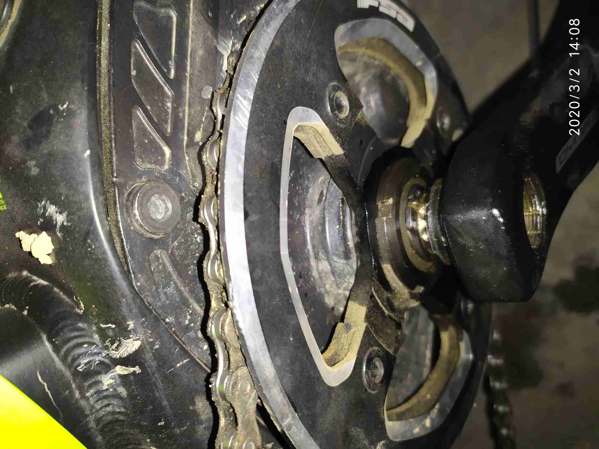

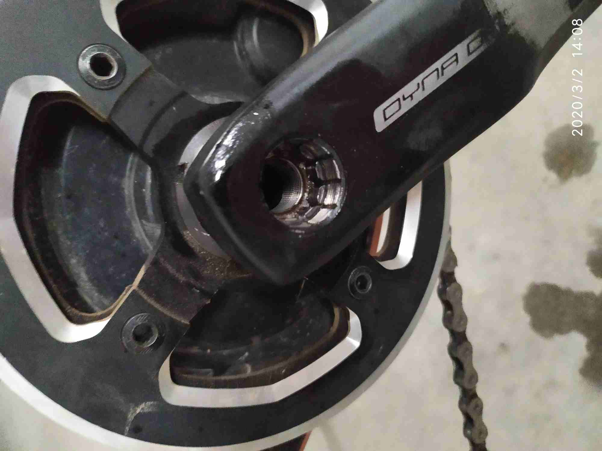

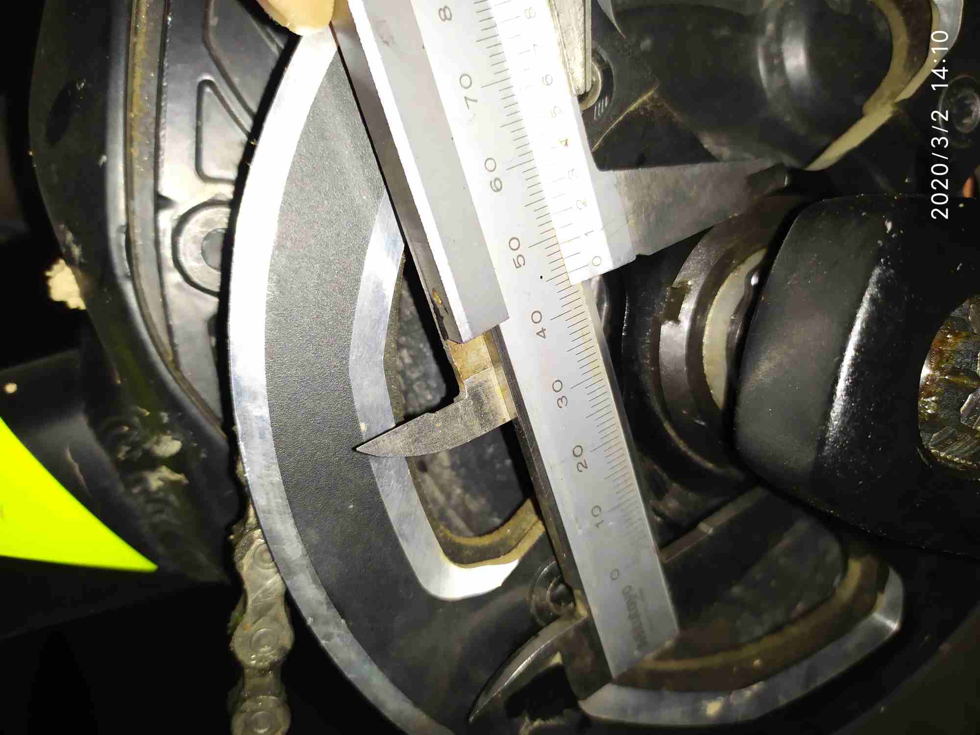

Bik3r volevo chiederti tu sai come smontare la pedivella dx?
Voglio cambiare la corona ma non ho ancora capito come toglierla... Ci vuole un estrattore?
Sono le FSA dyna drive

Inserito il - 03/03/2020 : 03:12:19  Mostra Profilo  Rispondi Quotando
68,02 KB
132,63 KB

Ehi, sei mattutino ghost, sembrerebbe un attacco ISIS/octalink, quindi ti occorre un estrattore con testa diversa da quello a perno quadro cioè questo
6,4 KB
Aspetta però informazioni più certe.

in realtà potresti riuscire a togliere la corona anche senza staccare la pedivella, mollando le 4 viti che tengono corona e protezione.
Inserito il - 03/03/2020 : 09:36:57  Mostra Profilo Invia a Steu851 un Messaggio Privato  Rispondi Quotando

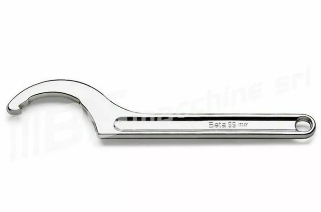

Confermo, non serve smontare la pedivella basta il pedale (se non poi non esce), si svitano le 4 bussole che tengono protezione e corona,
serve comunque la chiavetta coi dentini per tener ferma la bussola da dietro, tipo questa
https://www.amazon.it/ParkTool-Chiave-Viteria-Ruote-Dentate/dp/B000OYFF2K/ref=asc_df_B000OYFF2K/?tag=googshopit-21&linkCode=df0&hvadid=184905822918&hvpos=&hvnetw=g&hvrand=2331596817319815085&hvpone=&hvptwo=&hvqmt=&hvdev=c&hvdvcmdl=&hvlocint=&hvlocphy=1008435&hvtargid=pla-84076503206&psc=1

in realtà non ne ho avuto bisogno, alla peggio un cacciavite a taglio riesce a fare egregiamente il lavoro, poi la bussola si blocca da sè...

Sarebbe ottimo... I pedali vengono via senza problemi... La chiave con i dentini serve a smontare la corna giusto? Grazie per il link
Ok allora provo così... Non appena ho il tempo lo faccio e vi aggiorno... Grazie

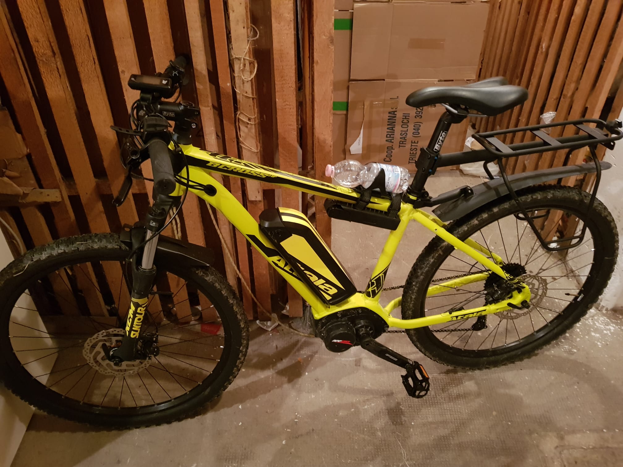

queste le mie modello 2020 batt 500 watt

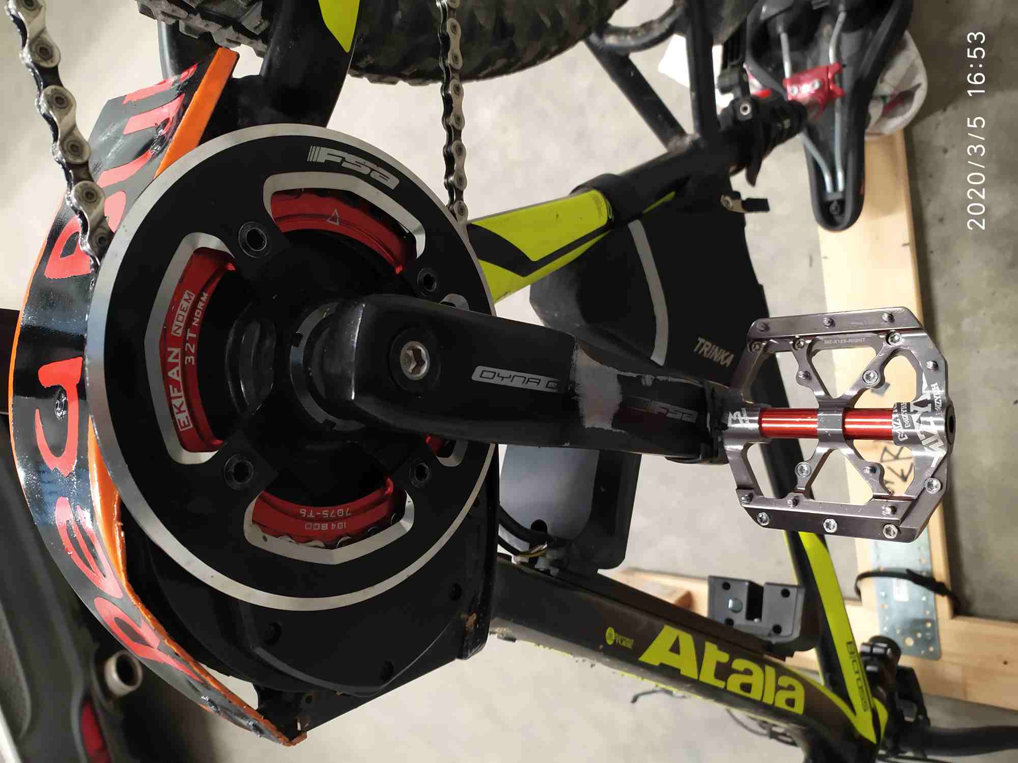

Le pedivelle della mia bici si tolgono senza estrattore, anzi ne ho persa una per strada e dopo ho messo il frenafiletti.
Comunque sono ad attaco isis.
Ho provato a togliere, con l'apposita boccola, il grosso dado a 4 denti che tiene la corona, ma se non hai una pistola pneumatica manualmente non lo togli; io ci ho rinunciato e volevo solo sfruttare l'uscita luci per montare i fanali.

Quale grosso dado? Io ho una ghiera... Hai una foto per capire? Grazie
Ghostrider
667 Messaggi
Inserito il - 03/03/2020 : 19:32:36  Mostra Profilo  Rispondi Quotando
Questa ghiera per capirci

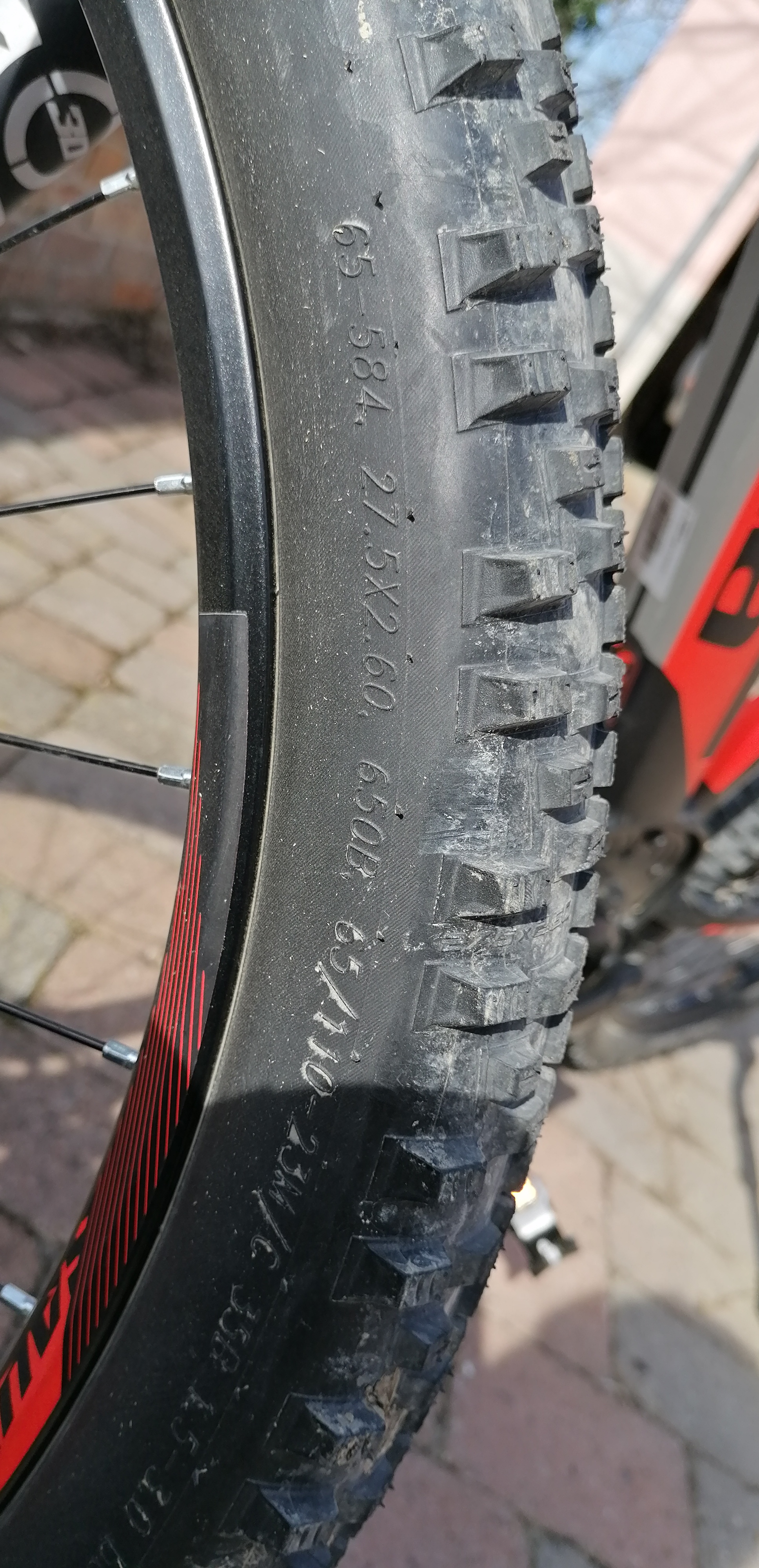

Che belle complimenti... Stupende come gomme montano anche le 27,5 da 2,60?
errunc
26 Messaggi
Inserito il - 03/03/2020 : 20:08:25  Mostra Profilo  Rispondi Quotando
Appena riesco faccio altre foto..per le gomme non ricordo.

Ghostrider ha scritto:
bik3r
432 Messaggi
Inserito il - 03/03/2020 : 22:15:53  Mostra Profilo Invia a bik3r un Messaggio Privato  Rispondi Quotando
103,43 KB
Proprio quella ghiera che richiede una chiave speciale (25€) con 4 denti.
Comunque se scorri questa pagina un altro utente ha già modificato la corona.
http://www.jobike.it/forum/topic.asp?TOPIC_ID=75122&whichpage=2
Ghostrider
667 Messaggi
Inserito il - 04/03/2020 : 14:19:28  Mostra Profilo  Rispondi Quotando
103,43 KB
Ah ok... Non pensavo servisse una chiave apposita come quella

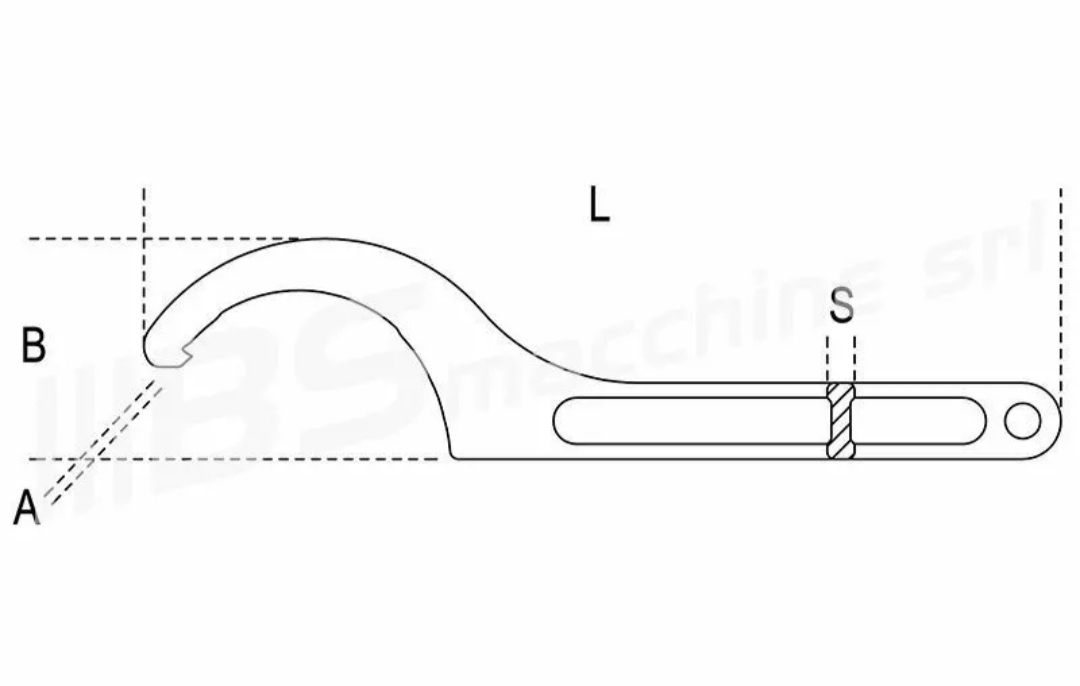

Pensavo di usare una chiave a settore come questa.... Ecco perché stavo misurando il diametro
55,64 KB
54,28 KB
54,28 KB
errunc
26 Messaggi
Inserito il - 04/03/2020 : 14:57:43  Mostra Profilo  Rispondi Quotando
[img" SRC="[/img" SRC="
2547,23 KB
2547,23 KB
Ghostrider
667 Messaggi
Inserito il - 04/03/2020 : 15:01:51  Mostra Profilo  Rispondi Quotando
Ottimo... Belle grandi per affrontare l'off road senza nessuna paura
Stefanschen
2058 Messaggi
Inserito il - 04/03/2020 : 16:07:58  Mostra Profilo  Visita l'Homepage di Stefanschen Invia a Stefanschen un Messaggio Privato  Rispondi Quotando
103,43 KB
Ricordati che è avvitata al contrario!
SpeedUp Maker
www.speedfun.bike
www.speedup.bike
Ghostrider
667 Messaggi
Inserito il - 04/03/2020 : 16:12:48  Mostra Profilo  Rispondi Quotando
103,43 KB
Grazie per la dritta
Ora provo a smontare il pedale, se passa da li ok... Altrimenti provo con una chiave a settore... In più può essere utile per il futuro se il connettore per le luci è li sarebbe molto comodo collegarvi una bella luce a led, che unita al sensore crepuscolare che ha il display farebbe grandi cose
Modificato da - Ghostrider in data 04/03/2020 16:13:54
bik3r
432 Messaggi
Inserito il - 04/03/2020 : 17:50:56  Mostra Profilo Invia a bik3r un Messaggio Privato  Rispondi Quotando
103,43 KB
Cioè si svita in senso orario?
2177 Messaggi
Inserito il - 04/03/2020 : 20:03:24  Mostra Profilo Invia a Miura72 un Messaggio Privato  Rispondi Quotando
bik3r ha scritto:
Stefanschen
Esatto all'occhio che se rovinate il filetto buttate via l'albero
Modificato da - Miura72 in data 04/03/2020 20:04:50

Ghostrider
667 Messaggi
Inserito il - 05/03/2020 : 20:54:29  Mostra Profilo  Rispondi Quotando
Ragazzi grazie hai vostri consigli sono riuscito senza problemi e senza estrattore
