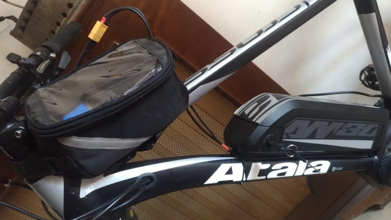

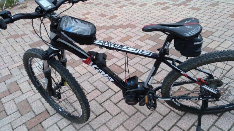

Per dire...
Anche se in questo caso ovviamente
la batteria è ancora nuova.
Quando capiterà avendo già batterie
custom potrebbe costare come un kit
ed ovviamente sarebbe tutta un'altra
cosa.

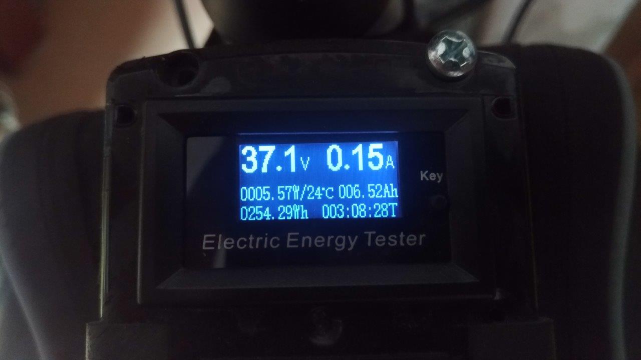

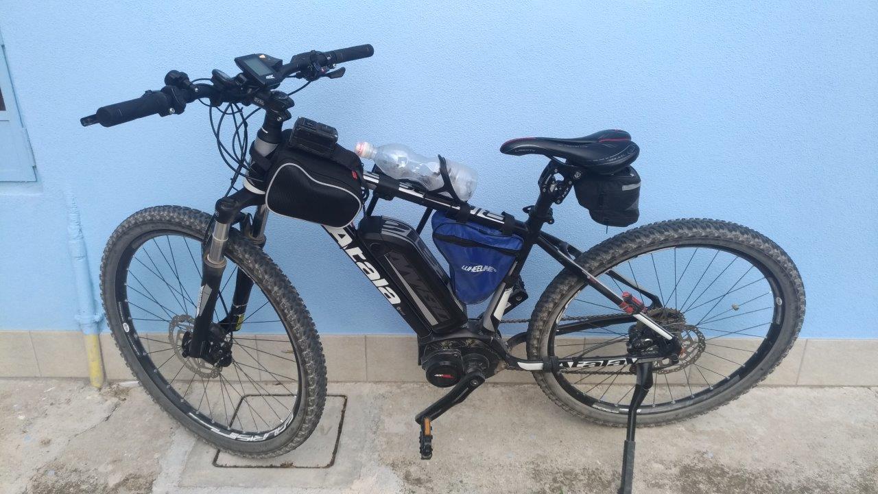

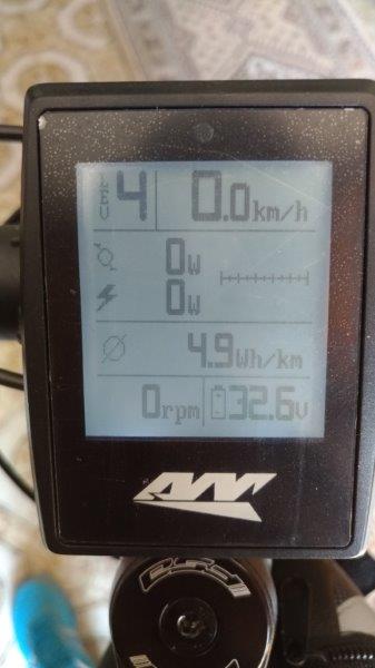

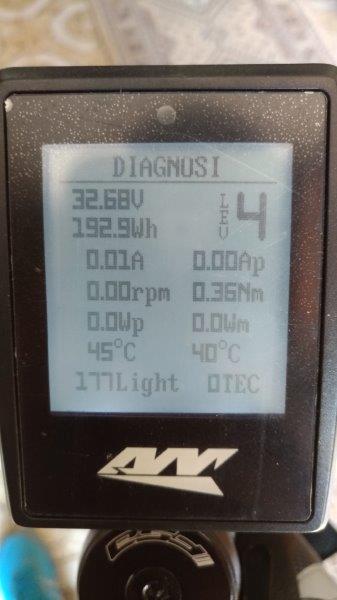

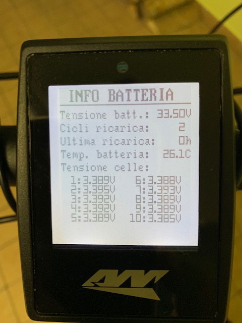

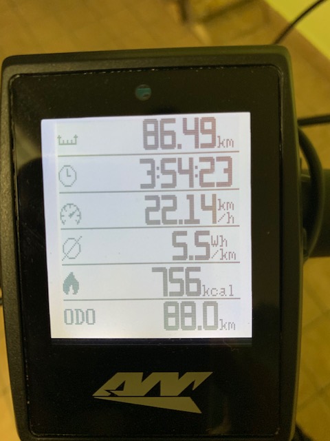

Oggi sono riuscito a testare l'autonomia nella batteria da 5ah
26,82 KB
28,56 KB
28,66 KB
192Wh / 36v = 5.33Ah il dato dichiarato è veritiero.
Si riescono a fare tranquillamente 30km in pianura, dopo gradualmente le prestazione cominciano a calare e i 14/15A iniziali diminuiscono e le celle comunciano a scaldarsi, complice anche il caldo esterno.
Per come uso io la bici, come batteria di riserva o per estendere l'autonomia fino a quasi 100km, non sembra male

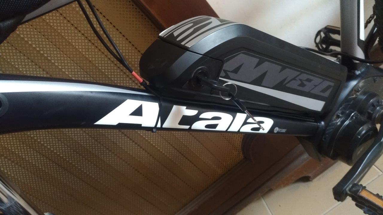

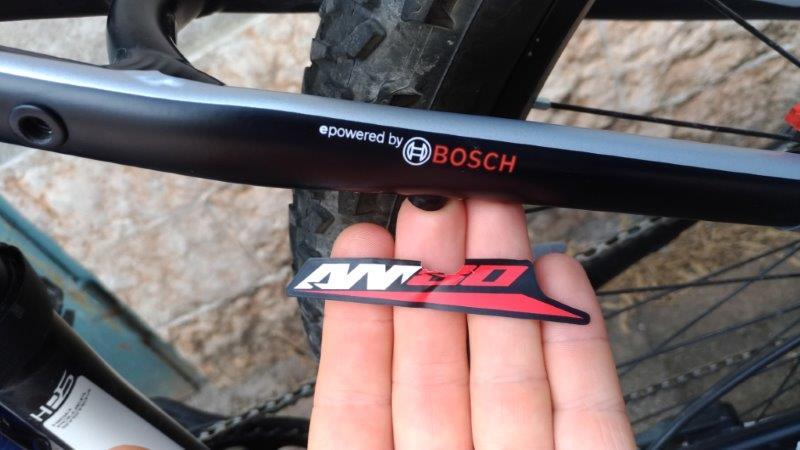

Mentre stavo preparando la bici per il test mi sono accorto che un adesivo "am80" si stava staccando e per evitare di perderlo pedalando, l' ho rimosso e sotto ho trovato una sorpresa
50,53 KB
2188 Messaggi
Inserito il - 15/07/2018 : 18:54:34  Mostra Profilo Invia a Miura72 un Messaggio Privato  Rispondi Quotando
Logico l' AM 80 è nato per contrastare il BOSCH e di fatto condividono il telaio.
Pero aver messo un' adesivo per coprire il BOSCH lo vedo molto stupido perche il suo e stampato a vernice l'adesivo è logico che si stacca.
Bello pero che attacando filo positivo e negativo si puo aumentare i Km.

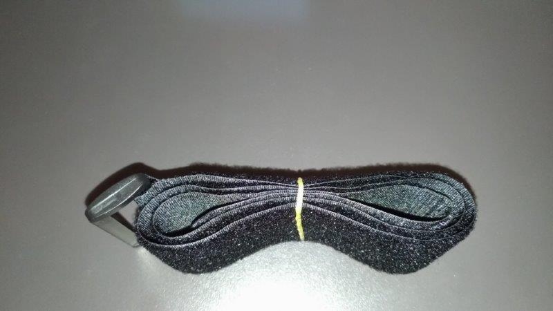

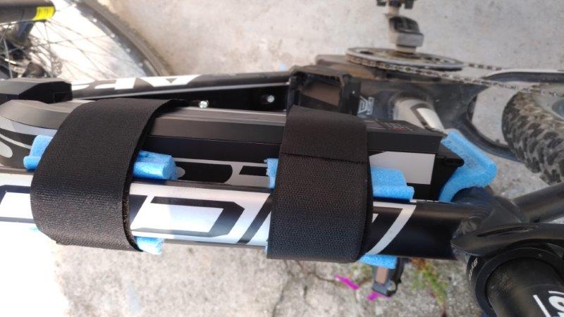

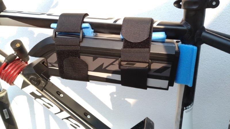

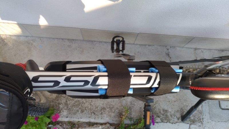

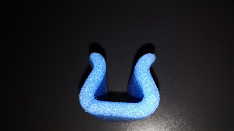

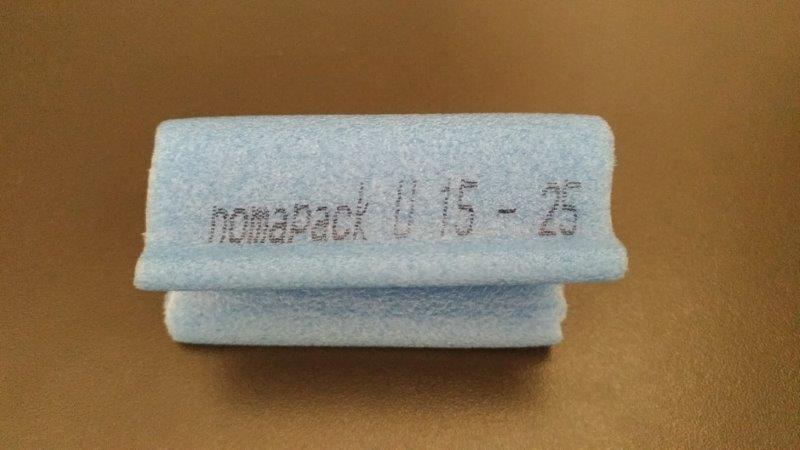

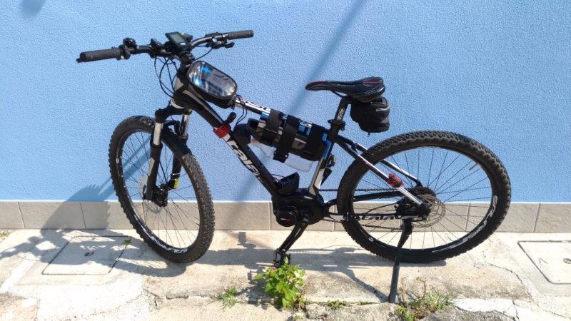

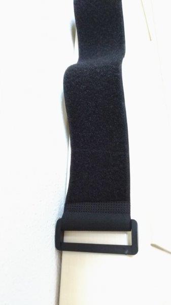

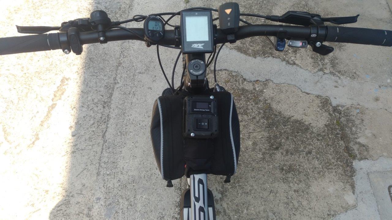

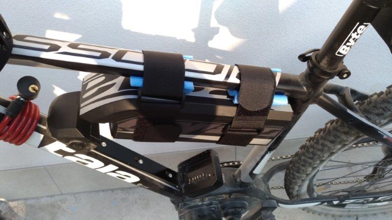

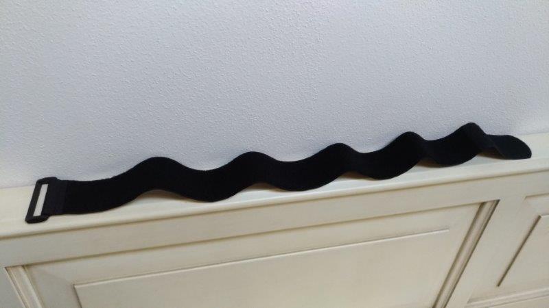

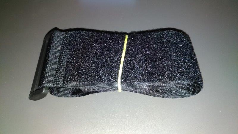

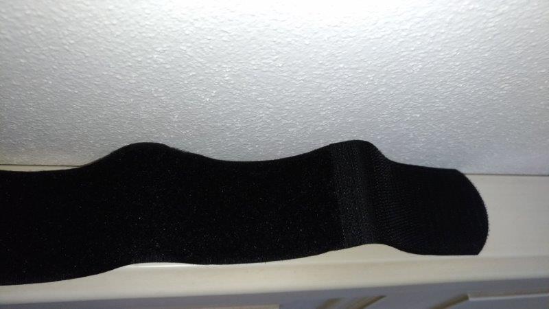

Piccolo aggiornamento sul discorso trasporto doppia batteria
Visto che a volte la batteria originale non mi basta più, la sto affiancando a quella da 5ah del hoverboard da usare esclusivamente nel ritorno come riserva per preservare quella originale dall'eccessiva scarica.
Come penso, chiunque abbia avuto sottomano 2 batterie da portarsi dietro, si è trovato in difficoltà : batteria montata e quella "libera" che in mancanza di porta pacchi deve andare nello zaino.
Ci ho provato anch'io, ma tra batteria, borraccia e peso dello zaino supero i 5/6kg e alla lunga mi passa la voglia di fare viaggi lunghi.
Cosi ho pensato come riuscire a fissare la batteria saldamente al telaio e al tempo stesso comoda e veloce la sostituizione.
56,14 KB
62 KB
54,04 KB
58,22 KB
55,11 KB
46,47 KB
22,57 KB
59,18 KB
41,23 KB
37,08 KB
15,69 KB
43,13 KB
Le cinghie con il velcro sono queste:
https://www.amazon.it/gp/product/B015NLZ1IG/ref=oh_aui_detailpage_o00_s01?ie=UTF8&psc=1
L'isolamento azzurro era parte di un imballo ricevuto in ditta, ma ho visto che si trova, anche se ha prezzi proibitivi.
Penso che qualcosa che ammortizzi e non rovini la batteria si trova, spunga o gommapiuma, ma bisogna adattarla, questa no
Anche se dalla foto si nota poco, questa soluzione permette di portare 2 batterie, quella in uso e quella fissata sopra.
Naturalmente non bisogna assolutamente lasciare la bici incustodita, vista l'estrema facilità di rimuovere la batteria e farsela rubare
Devo ancora fare un test serio, ma sembrano molto salde e non si muovono, almeno su fondo stradale liscio, unica cosa sfavorevole di questa soluzione sono i contatti della batteria esposti alle intenperie, ma con un pezzo di nastro isolante sopra si risolve.
Vi faro sapere se questa soluzione risulti vincente o na strunzata

Belle quelle fasce, curioso di sapere se tengono bene. Come appoggio al telaio a suo tempo trovai queste usate sui portabici.

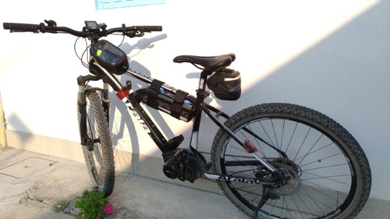

Inserito il - 09/09/2018 : 22:54:00  Mostra Profilo Invia a bik3r un Messaggio Privato  Rispondi Quotando
Oggi ho fatto un giro con la batteria legata con il velcro
86,66 KB
vedi qui:
http://www.jobike.it/forum/topic.asp?TOPIC_ID=76722
In 26km la batteria non si è mossa minimamente, percorso su alfalto e strade bianche di campagna
il sistema risulta saldo e relativamente comodo, occorono un paio di minuti per sostituire la batteria e legare quella scarica nel caso di 2 batterie identiche.
Si possono usare anche come portaborracce o bottiglie in caso di necessità, ma visto l'uso più frequente alla lunga stufa.

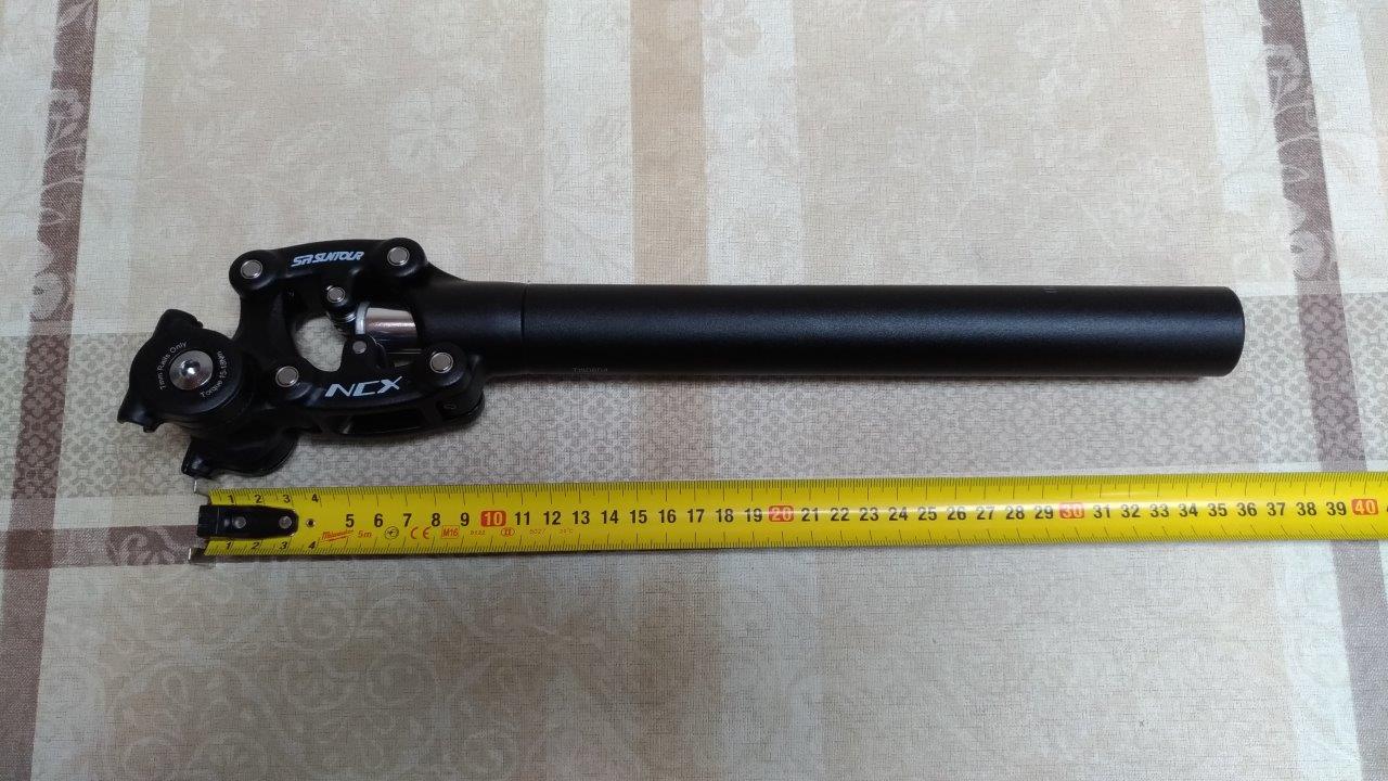

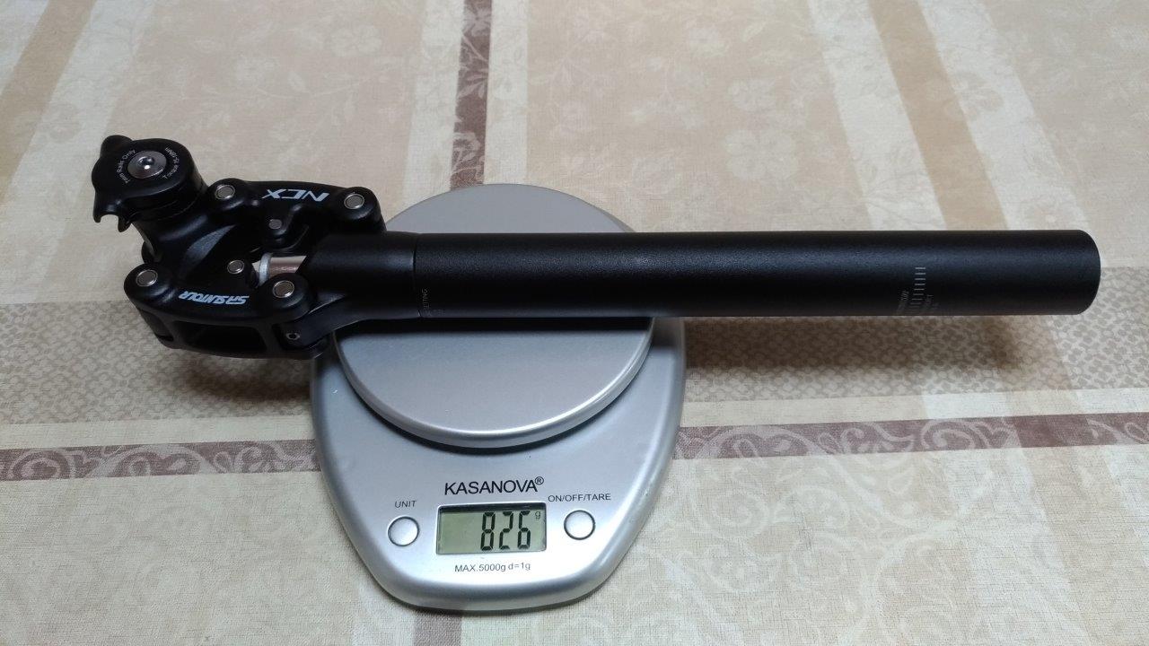

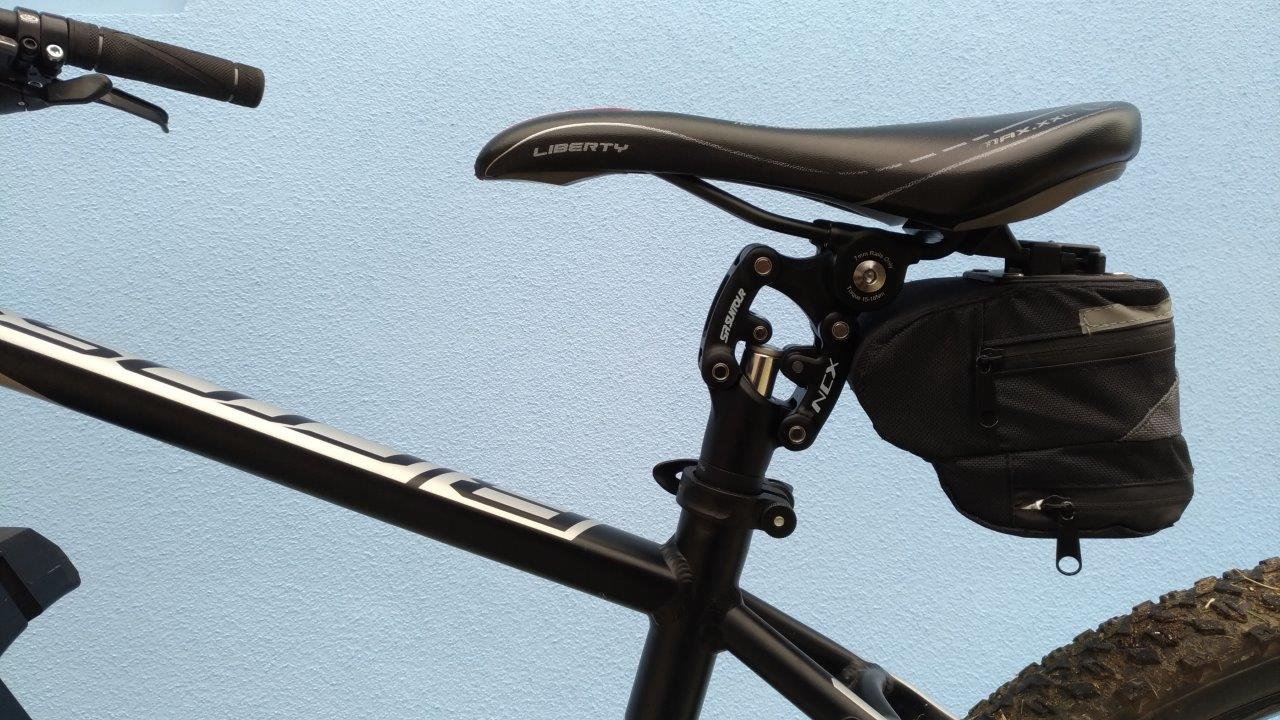

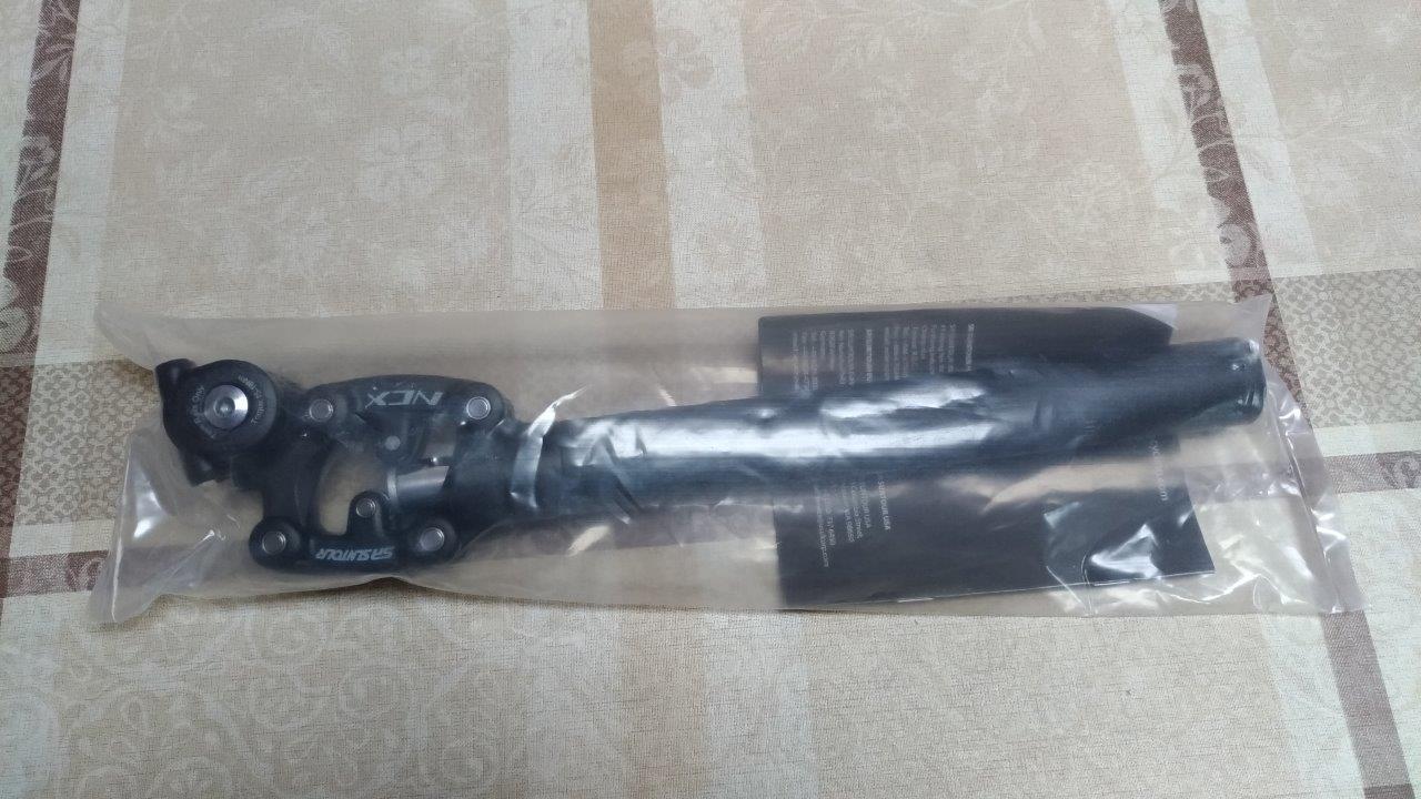

Complice uno sconto ho acquistato questo reggisella prima del tempo:
https://www.amazon.it/gp/product/B00BXPMJBY/?th=1&psc=1
Sono riuscito a pagarlo 56 € e mi sembrava un ottimo sconto.
La misura giusta per la B-cross è 31.6x350mm
144,24 KB
Amazon lo spedisce senza il neoprene con protezione
163,54 KB
185,08 KB
Pesa 826 grammi

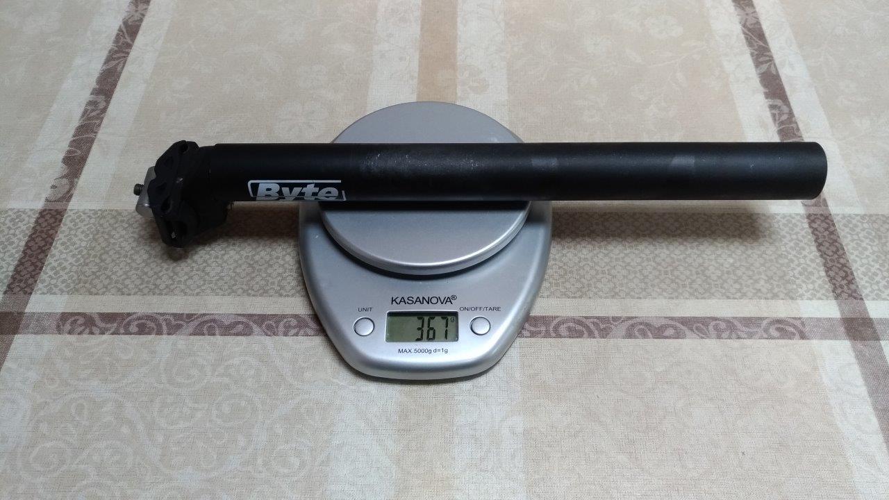

125,28 KB
il canotto reggisella originale pesa invece 367 grammi
141,99 KB
Senza nessuna difficolta nel montarlo, l'ho provato senza neanche tarare il precarico della molla ammortizzante e mi è sembrato "legnoso", ne rigito ne ammortizzato.
Allentato 4 giri il precarico ed è cambiato completamente, morbido e ammortizante, ma durante le pedalate mi sentivo scivolare indietro.
Stretto un giro e mezzo e la pedalata era normale e smorzava i colpi secchi derivanti dalla strada.
Se ben tarato penso che sia molto utile anche se ci ho fatto poca strada sopra.

Bello ottima alternativa per sopperire alla mancanza del mono posteriore
Aggiornero le mie impressioni durante la prossima stagione quando conto di macinare diversi Km.
Ciao bik3r hai avuto modo di testarlo ulteriormente il reggisella?
Ieri ho ripreso in mano la mia b-cross da Ottobre e sono bastati 30 km su asfalto per far reclamare le mie ossa ischiatiche.
bik3r
432 Messaggi
Inserito il - 10/03/2019 : 17:17:12  Mostra Profilo Invia a bik3r un Messaggio Privato  Rispondi Quotando
Ciao tiz_bike, si ho già fatto un giro abbastanza lungo (40km) e devo dire che se regolato bene, le strade di campagna e le strade mal asfaltate sono più piacevoli da percorrere.
Sono stato fermo 4/5 mesi anch'io e il sedere deve ancora riadattarsi alla sella, ma adesso è molto più confortevole.
Se decidi di montarlo, nei primi Km ricordati di avere una brugola da 6 mm con te, per fare la regolazione fine; io che peso 60kg con 1/4 di giro sento già la differenza.
Calcola che il suntour "ti mangia" 12cm di cannotto, quindi controlla la attuale posizione della tua sella.
Comunque per 60 € scarsi ne vale davvero la pena.

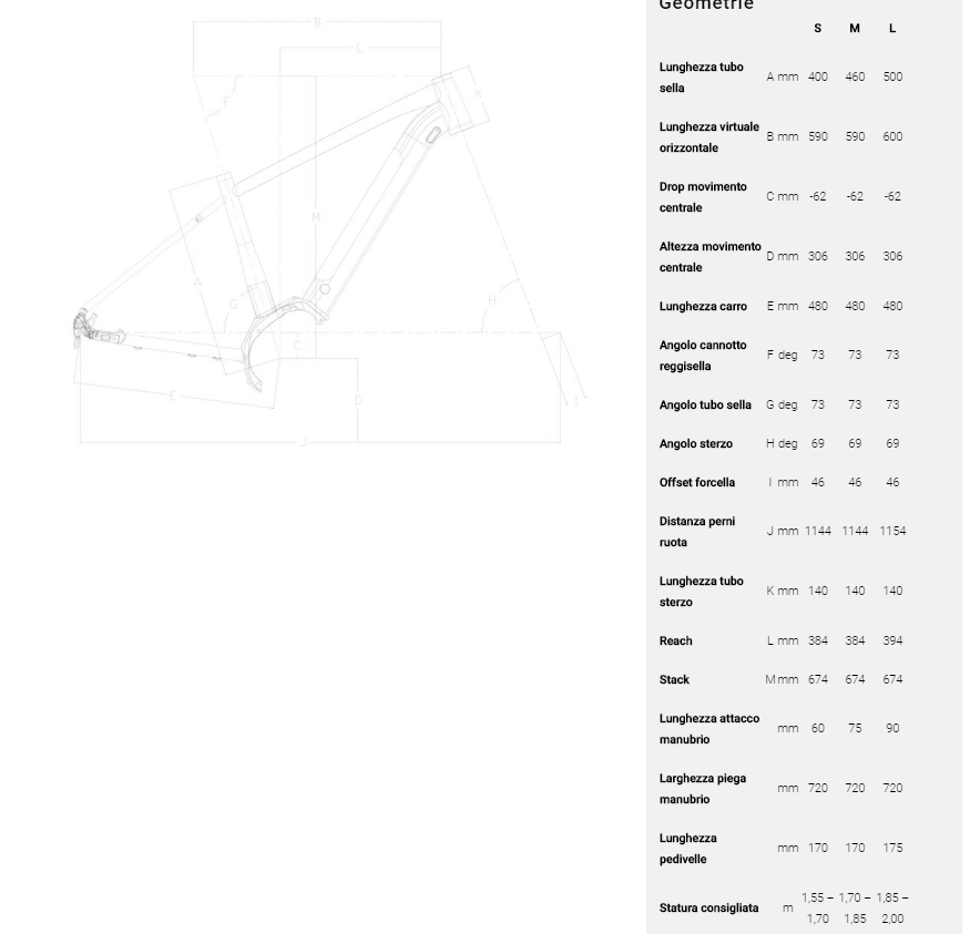

chiedo ai possessori di questa bici info sulla taglia.
va sono 183, devo prendere la taglia M o la L? potete dirmi la vostra esperienza? grazie
Io sono 1,80 e ho una M... Per me va bene
36556 Messaggi
Inserito il - 27/04/2019 : 08:43:24  Mostra Profilo Invia a Barba 49 un Messaggio Privato  Rispondi Quotando
@Ghostrider: Scusami, ma quando svolti mentre pedali le ginocchia non interferiscono con il manubrio? E riesci ad estendere completamente le gambe senza dover estrarre quasi completamente il cannotto della sella? Mah... Come ho già scritto capisco bene che con le bici elettriche la taglia è meno importante tanto alla fine non si fa quasi nessuno sforzo e va bene tutto, ma sinceramente visto che le bici si possono scegliere non consiglierei mai una M ad una persona alta 183Cm.
jeff123
32 Messaggi
Inserito il - 27/04/2019 : 19:37:08  Mostra Profilo  Rispondi Quotando
secondo atala e le sue geometrie la M è consigliata da 170 a 185, la L da 185 a 200
jeff123
32 Messaggi
Inserito il - 27/04/2019 : 21:34:37  Mostra Profilo  Rispondi Quotando
ghostrider nell'altra discussione aveva messo questa foto
in effetti questi dati sono diversi da quelli che ci sono nel sito Atala
95,53 KB
Ghostrider
667 Messaggi
Inserito il - 27/04/2019 : 22:19:00  Mostra Profilo  Rispondi Quotando
Io non ho riscontrato questi problemi, non tocco le ginocchia con il manubrio e estendo perfettamente le gambe... Senza avere il cannotto troppo fuori... In più la ebike la uso quasi sempre con notevoli pendenze in off road... Lui essendo più alto (1,83) può prendere una L visto che è molto vicino al 1,85 consigliato da Atala... Io parlo solo per il mio caso... Secondo me la cosa migliore è provare la bici, lì non si sbaglia
jeff123
32 Messaggi
Inserito il - 27/04/2019 : 22:27:50  Mostra Profilo  Rispondi Quotando
l'errore dovrebbe essere nel sito, perchè l'immagine del telaio è riferita alla bcross sl con motore bosch.
invece nei modelli youth o yonder le misure sono come nella foto di ghostrider.
se non sbaglio il ragionamento mi sembra troppo grande la L

Inserito il - 18/07/2019 : 23:07:01  Mostra Profilo Invia a bik3r un Messaggio Privato  Rispondi Quotando

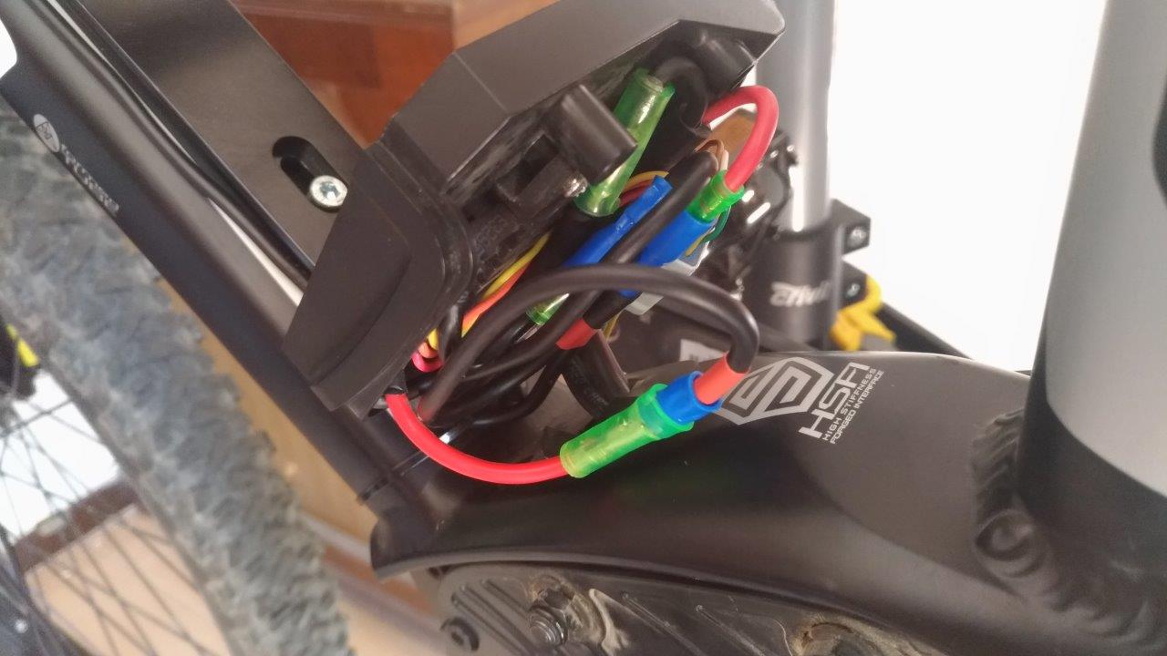

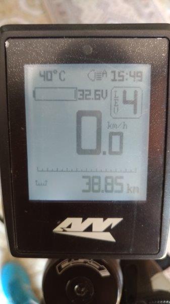

bik3r ha scritto:
Vi annuncio una grande gioia
Oggi prorio non ho resistito alla tentazione di provare una batteria 36v qualsiasi sul motore AM80.
93,31 KB
Nel caso specifico 36v 5Ah, inserita nel borsello da manubrio porta smartphone, fatto uscire il cavo dal foro delle cuffie e connesso con il connettore della slitta attraverso dei capicorda Faston femmina da 6.3mm appena allargati per farli aderire al metallo dello spinotto.
Ho controllato scrupolosamente la polarità 2 volte onde evitare di bruciare tutto.
La schermata diagnosi non è cambiata minimamente e fornosce come prima tutti i dati elettrici, anche il contatore dei Wh di scarica. Il sistema calcola ancora i Wh/Km.
Quindi sono relativamente poche le informazioni che ci dà lo SmartBMS.
La bici funziona esattamnte come prima, anche dotata di una batteria con la metà della capacità originale, naturamente con meno autonomia (non ancora testata).
Scusate il cablaggio precario, ma ho fatto tutta questa prova per verificare se realmente questo motore acetta senza essere schizzinoso tutte le batterie da 36v e la risposta è:
ASSOLUTAMENTE SI
Quindi mondo di smanettoni, ricellatori o per chi non ne ha mai abbastanza di Ah, costruitevi pure la vostra batteria con capacità da 100ah che la bici non si offende come le Bosch
Altro upgrade della batteria, o meglio del extender da aggiungiure alla batteria da 400wh.
Visto che la capacità della sola batteria originale non mi bastava più nei lunghi giri e non volevo comprare una seconda batteria di scorta, ho deciso di provare ad aumentare la capacità con le batterie che avevo già ho in casa.
La soluzione è questa:
157,44 KB
borsello con 2 batterie da hoverboard da 7Ah ciascuna, quindi in totale avrei a disposizione una batteria da 25Ah (11+7+7) con 900Wh teorici
173,29 KB
I post su borsello e batterie:
http://www.jobike.it/forum/topic.asp?TOPIC_ID=77290
http://www.jobike.it/forum/topic.asp?TOPIC_ID=77516
In pratica ho messo tutte e tre la batterie in parallelo CON LA STESSA TENSIONE e poi ho caricato la batteria originale per essere sicuro che tutte avessero la stessa identica tensione.
Le batterie da hoverboard per chi non lo sapesse permettono carica e scarica dagli stessi cavi, quindi sono perfette per essere messe in parallelo, sempre stando attenti che le tensioni delle batterie siano più simili possibili, per far si che le correnti in gioco scarica/carica siano più basse possibili per evitare danni alle celle o al bms.
Inizialmente l'idea era smontare il motore e passare i cavi all'interno del telaio e uscire vicino al manubrio, ma per effettuare lo smontaggio mi servivano troppi utensili che non avevo e ho lasciato stare.
Ma come molti utenti di questo forum sanno, quando la scimmia insiste non c'è niente da fare e una soluzione si trova.
Eccola:
53,27 KB
91,64 KB
107,4 KB
117,12 KB
I cavi sono da 2,5mmq e sono quelli per gli impianti civili, fascettati uno per parte vicino alla slitta della batteria, come connesione ho usato un xt60 maschio.
Per la prova chilometrica pratica ho allestito così la bici, appesantendola ulteriormente.
161,45 KB
Ho percorso circa 70km in 3 ore scarse con assistenza da 3 a 5 e velocità abbastanza elevate per favorire il consumo delle batterie, questo è il risultato
36,07 KB
63,01 KB
Posso ritenermi soddisfatto per quanto riguarda l'autonomia della bici, 100/120km reali in pianuria potrei riuscire a farli, ma non sono ancora allenato a stare ore e ore in sella e faccio prima a stufarmi.
In più spero che l'aggiunta di borse e cavi sià un possibile deterrente per eventuali ladri.
Sicuramente le celle si stressano meno con correnti elevate perchè si dividono tra le tre batterie.

bel lavoro! L'EET a cosa ti serve di preciso? e dova posso trovarlo?
bik3r
432 Messaggi
Inserito il - 19/07/2019 : 20:12:04  Mostra Profilo Invia a bik3r un Messaggio Privato  Rispondi Quotando
https://it.aliexpress.com/item/32834746174.html?spm=a2g0s.9042311.0.0.6ab04c4dTrINb9
Utile perchè da molte informazioni, ma il display è veramente piccolo e durante la marcia della bici è quasi impossibile da leggere per le cifre microscopiche. Più che altro lo uso per leggere la capacità consumata della batteria e sapere quando caricare.
Su questa bici serve poco, il borsello è la batteria principale di un'altra city bike con il tsdz2 che adesso uso anche come extender.

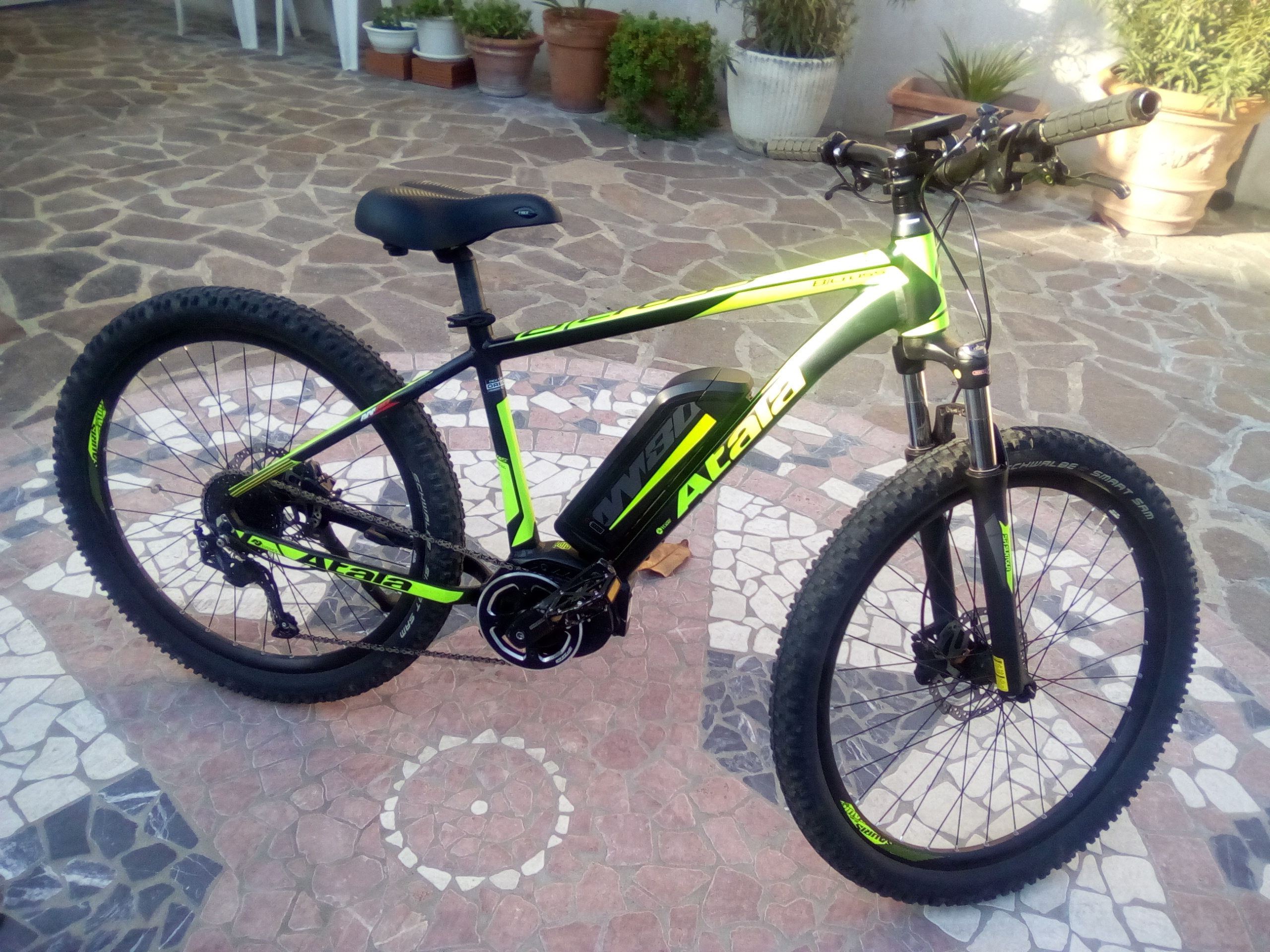

Inserito il - 11/09/2019 : 15:55:52  Mostra Profilo  Rispondi Quotando
Mi accodo qui in quanto neo acquirente della B Cross, motore AM80 500 ritirata il 30 agosto, alcune foto
145,1 KB
Atala B Cross AM80 500

Impressioni d'uso, con il primo ciclo di ricarica completo (in realtà secondo perchè l'aveva già tenuta sotto carica il negoziante), ho compiuto esattamente 88 km fino ad arrivare al 5% di carica residua, di questi 88km un unico giro in salita di 50km da casa mia fino al castello di San Leo (Montefeltro confine tra Romagna e Marche), che si trova ad una quota circa di 600m slm, ed il resto dei km percorso casa lavoro e viceversa. Bene, la bici è stupenda, veramente uno spasso questo motore centrale in salita, soprattutto riducendo i rapporti ed anche la velocità. Nel giro a San Leo ho tenuto sempre 3 come livello di assistenza alla pedalata, lavorando con il cambio e cercando di limitare la fatica. Quando vado al lavoro invece mi piace stare più rilassato impostando 4 come livello di assistenza. In pianura utilizzo quasi sempre il penultimo rapporto, numero 8 e variando i livelli di assistenza 3/4 riesco a tenere i 23/25 km/h senza fare troppa fatica. Poi mi frega la sella, e le parti basse non abituate a tanti km, fortunatamente ora ho acquistato un sellino più comodo. Unica annotazione, in confronto ai ciclisti con muscolare, ce ne sono davvero tanti nella mia zona, loro che sono allenati ed hanno bici da corsa estremamente leggere tengono in pianura una media di 27/28 km/h, io con la mia Atala B Cross sento lo stacco dell'assistenza a 25.9 km/h, dopo diventa assolutamente una muscolare a tutti gli effetti, ma sono notevolmente svantaggiato dal peso della E Bike. Quindi se avessero avuto un po' di lungimiranza nello staccare l'assistenza almeno a 27/28 km/h sarebbe stata perfetta
78,58 KB
80,86 KB
Modificato da - musmat in data 11/09/2019 16:08:18
