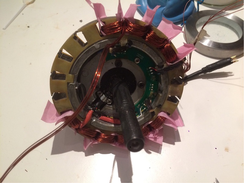

Inizia la sperimentazione, grazie a un giorno di ferie!
la situazione di partenza è questa:
un bpm cod. 14 36v bruciato, ma per qualche miracolo ancora non in corto. Credo durerà moolto poco, toccando con le mani il rivestimento di vernice trasparente nelle parti più spesse si polverizza, è totalmente cotto!
allora... mi sono procurato un paraoilo, la ferramenta aveva solo 25/15 (diametro esterno/interno), l'esterno va bene, l'interno avrei preferito qualche mm di più. ma per sperimentare va bene...
poi mi sono fatto il famoso dado che va inserito nel paraolio.
L'ho fatto con un trapano, ma il trapano era vecchio col mandrino che balla mezzo centimetro ed è venuto un lavoraccio, tutto fuori centro. Diciamo anche in questo caso che è per la scienza
prova inserimento paraoilio e dado
montaggio definitivo paraolio/dado. Si può notare l'assenza di una vite nel disco. Seguendo il consiglio di millemiglia (grazie) ho preferito sfondare lì che praticare un altro foro nel carter. La quantità di metallo da forare è incredibilmente poca, due giri di trapano e sei dentro!
la guarnizione siliconica lato pignoni e la chiusura del pacco :-)
Inserimento olio con siringa, entra molto bene anche se la siringa costringe a frequenti ricariche. Sono arrivato ad un riempimento di circa il 55% del motore (appena sopra l'albero) . Ci sono andati 400cc di olio!! pensavo meno visto che dentro è pieno di ingranaggi e rotore, ma il bpm è grosso!
naturalmente in ferramenta al termine "olio dielettrico" mi hanno guardato come un marziano, da che ho dovuto ripiegare su "olio ATF" cioè olio per trasmissioni automatiche. Peraltro sui siti americani usano tutti quello.... è un olio rosso sangue piuttosto fluido.
Si è fatto notte e o fatto appena in tempo a provare la bipa per 3-4 km, ovviamente fatti tutti al max livello e con salitelle del 255 se no dove sta il divertimento?
Ebbene, il motore in così pochi km non l'avevo mai sentito così caldo (credo sui 40 gradi) segno che FUNZIONA!!! E' TUTTO CALORE CHE DA DENTRO PASSA A FUORI!! Per ora sono sfinito
per adesso non ci sono perdite evidenti, ma temo ci saranno...
Comunque tutto il procedimento è in realtà molto semplice se si hanno i pezzi giusti, il lavoro è molto poco.
In relatà io non ho neanche pulito dal grasso gli ingranaggi interni, cosa che sarebbe opportuno fare... ma volevo toccare il meno possibile il rotore cotto per evitare che la smaltatura mi si sbriciolasse per l'azione dei detersivi
Non ho notato cali di prestazioni e per ora a motore fermo l'assorbimento è zero,segno che il motore non è in corto (credo) l'atro mi assorbiva 50w a vuoto quando si era bruciato... però adesso che ci penso l'altro aveva l'accelleratore e non il pas, qui forse va a zero perchè senza pedalare la centralina non da nulla... devo provare....
Credo che prenderò un bpm cod. 13 (un pelo più lungo del 14) e rifarò il procedimento se la sperimentazione sarà positiva
Se poi brucio anche quello l'unica e andare in pellegrinaggio a loudes e rassegnarsi a comperare un bbs

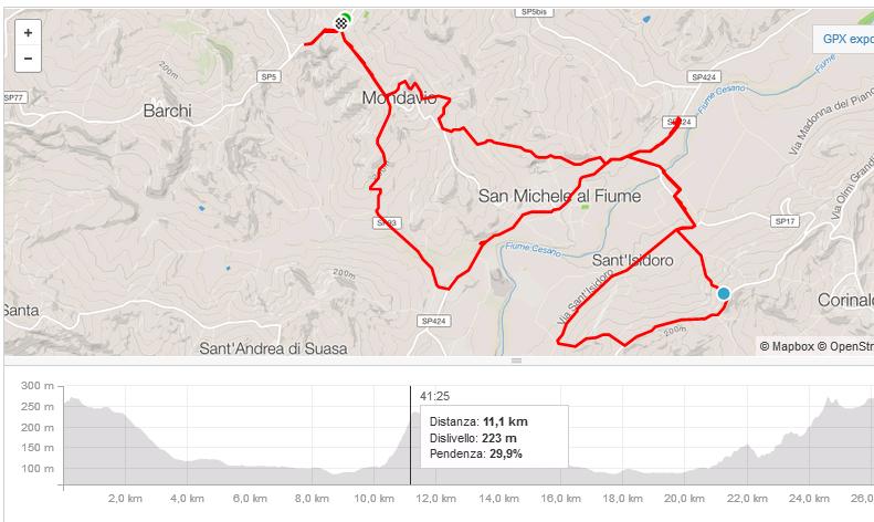

andrea 104KG Inserito il - 14/09/2017 : 22:19:20
mah..sono abbastanza deluso!!
oggi ho provato a rifare il percorso con la salitissima con il tsdz2. Mi aspettavo di farla agevolmente e invece quasi non ce la facevo! Il motore alla fine letteralmente scottava, credo esterno sui 60 gradi, non avevo il termpmetro accidenti! Quindi mi sa che alla fine fondo anche il tsdz2 dentro non so a che temperatura può arrivare, qualcuno ha qualche idea?
il percorso è questo
56,92 KB
Come si vede dal km 10 e 500 al km 11 circa si sale da fondovalle fino oltre 200mt in meno di un km, è una strada si campagna asfaltata ma stretta e diritta come la rampa di un garage. Si può sgegliere la strada normale ma è di circa 4km e inoltre negli anni ci sono purtroppo deceduti un sacco di ciclisti (ultimo pochi mesi fa purtroppo)per cui meglio la salita di campagna!!
Mi sa che neppure il tsdz2 è adatto a tali salite, neppure col 34/40, non ce la fa e scalda tantissimo.
In 900mt a consumato circa 1,4ah (50w), meno del bpm che si è fatto fuori 2ah (72w)tondi tondi, ma alla fine la fatica è simile anzi forse col bpm un pelino meno.
Anche il ritorno a salite come potete vedere non è molto meglio, ma sono tratti più brevi con lievi riduzioni di pendenza intermedie (magari per il motore e lo stesso visto che non fa a tempo a raffreddarsi) .
Questi percorsi mi sa che fatti circa 3-4 volte a settimana bruciano tutto

Ho fatto un breve giretto sulle salite più ripide che ho potuto trovare vicino casa, comunque spunti sopra il 20%, al massimo dell'assistenza per scaldare il motore. E' diventato appena tiepido credo sui 45 gradi.
A questa temperatura l'assobimento a rutoa alzata cala a 125w, segno che l'olio si fluidifica.
Però io non percepisco differenze... Comunque ho fatto solo pochi km e non è significativo.
Vi farò sapere, ho anche comperato un temometro a infrarossi per misurare la temperatura, sempre che quegli aggeggi cinesi funzionino, vi farò sapere...

Mi sto documentando, sembra che taglino con uno scalpello da una parte e poi riscaldano col fuoco tirando dall'altra, solo che oltre che essere un lavoraccio così non riuscirei a capire il verso in cui sono avvolte le matasse e come sono collegate tra loro ( mi sembra che una matassa continui in successive... ) il bpm ha 18 matasse...
gianluigi08 Inserito il - 11/09/2017 : 16:54:17
Ciao rifanno tutto ,ho fatto riavvolgere diversi trifase senza problemi ,devi trovare un rame di buona qualità con spessore adeguato .
Protoozo :si era quello il motore.
Barba 49 :gli consigliavo la vernice come ulteriore isolante e comunque deve usare olio dielettrico .
Protozoo Inserito il - 11/09/2017 : 16:52:02
Penso che per l'artigiano di turno, il gioco non valga la candela. Quanto dovrebbe chiederti per il tempo da impiegare per quel lavoro? Forse faresti prima a comprare il motore nuovo a meno che non trovi qualcuno che lo faccia a "tempo perso".
Potresti provare in autonomia, visto che sei in ballo , è tutto ben spiegato qui sul forum, materiali compresi:
http://www.jobike.it/forum/topic.asp?TOPIC_ID=70056
123,52 KB
andrea 104KG Inserito il - 11/09/2017 : 15:16:41
Credo che però non si immattiscano con un trifase come il bpm... Ho letto che è un po2una rogna...
giordano5847 Inserito il - 11/09/2017 : 14:16:06
Ci sono artigiani che rifanno gli avvolgimenti. Avevo il motore di un calozolaio (spazzole fresa ecc ...) che secondo me funzionava bene ma il mio amico elettricista mi ha detto che bisognava rifare gli avvolgimenti perchè scaldava. L'ha portato a riavvolgere e me l'ha riportato che era sempre freddo rispetto a prima.
In rete potresti trovare qualche cosa. Non so, non mi sono mai interessato.
andrea 104KG Inserito il - 11/09/2017 : 13:18:59
Non lo sapevo della fiamma! Siccome ho rotori da buttare non mi costa nulla provare...
Imer Inserito il - 11/09/2017 : 13:11:27
Non è un bel lavoro ma se scaldi con una fiamma bruci la vernice e il rame esce da solo.
Devi solo avere la pazienza di contare le spire di uno statore e come sono collegate.
Ciao Imer
Barba 49 Inserito il - 11/09/2017 : 13:05:47
Come ho avuto modo di far notare altre volte molto spesso gli "americani" fanno delle modifiche solo per postare un filmato su Youtube o per stupire i lettori dei forum, poi smontano tutto e se tu ripeti quegli esperimenti vedi che erano cavolate!!!
Come sempre siamo all'apparenza contro la sostanza, e il nostro forume generalmente mira a questa, visto che è frequentato da persone che macinano migliaia di chilometri l'anno, e che di solito non si vantano nemmeno troppo dei risultati raggiunti!!!
Usa quindi olio dielettrico, che come dice il suo nome è isolante per forza, non puoi limitarti ad uretanare il motore e ad usare un olio conduttore, ci sarà sempre qualche piccola zona esposta che disperderà corrente...
andrea 104KG Inserito il - 11/09/2017 : 12:31:08
Imer sai da quando ci penso! Pero è tutto incatrato nella resina non si riesce.... A quel punto farei un bel codice personalizzato al peso.
blindo7 Inserito il - 11/09/2017 : 12:00:46
Andrea per arrampicarti ti ci vorrebbe un
BPM 48v/500W/201rpm sensored
centralina Alcedo ep-bus 36V 20A sensored
e per gli allunghi sfrutti lo step/up(quelle vecchie reggevano tranquillamente anche 48V)
logicamente anch'io userei quello che ho già in casa,quindi buon lavoro!
Imer Inserito il - 11/09/2017 : 11:37:55
@Andrea105Kg Ti metto la pulce nell'orecchio, perchè non lo sbobini e provi a riavvolgerlo
Non è nulla di complicate, visto che hai davanti il motore da svolgere e annotare spire, collegamenti e sezione del rame.
Magari lo puoi riavvolgere uguale ma aumentare la sezione del conduttore, se ci stanno le spire nelle cave.
Ciao Imer
