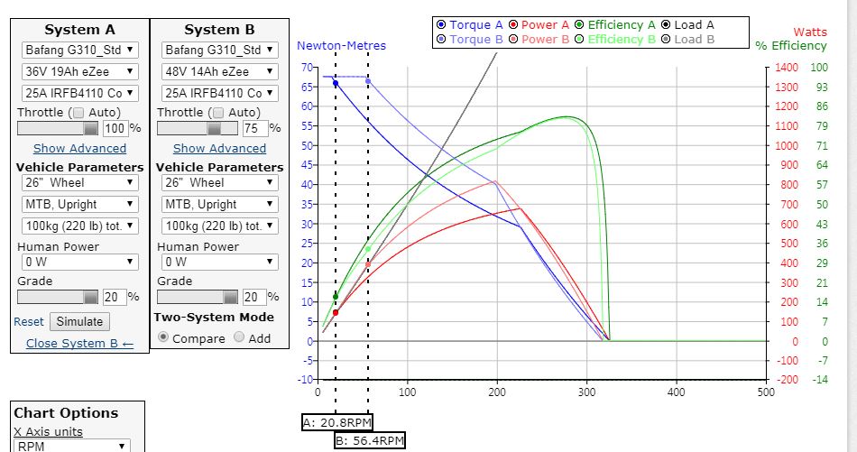

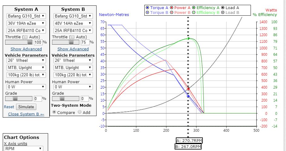

                | job |
                Inserito il - 19/10/2017 : 12:06:07  Anche per me c'è qualcosa che non mi è chiaro e che può essere frainteso da chi si accinge ad acquistare l'una o l'altra soluzione.
  Togliendo dalla discussione:
  - dimensioni, pesi, costi batterie (qui credo che ognuno può facilmente fare le proprie considerazioni)
  - che il transformer sia una ottima soluzione e che chi lo usa sia soddisfatto.
  Resta secondo me il punto aperto se a 48V sto benedetto motore è in qualche modo gestibile come un "trasformer" .
  Certe affermazioni non mi convincono:
  - "se non uso il motore al massimo allora è inutile comprarlo e risparmio soldi". Ma per renderlo "transformer" non spendo di più alla fine, dovendo comprare un'ulteriore centralina ? Ammesso e non concesso che i BBS più piccoli costino tanto di meno, o il discorso vale anche per il "transformer": "perchè non prendere uno più piccolo?" oppure parzializzare a 900W il 48V ha comunque un suo perchè, o no ?
  - discorso surriscaldamento e effetto "criceto" . Anche qui, non mi torna. A parte la mia esperienza sul campo con vari motori (non il bbs che non ho) , ogni volta che li ho survoltati anche di molto, ho sempre consumato meno e si sono scaldati di meno a parità di Watt ovviamente. Ma ho provato a simulare le curve di un  motore (non BBS, ma credo che il concetto non cambi) , uno a 36V con acceleratore al 100% e una è la curva col motore a 48V parzializzato al 75%.
  Come si vede in figura, le curve di rendimento praticamente si sovrappongono e al massimo rendimento i 2 motori hanno gli stessi giri , gli stessi Watt.
    103,79 KB
  Proviamo a vedere lo stesso grafico con i motori drammaticamente sotto sforzo simulando una salita al 20% . La curva di rendimento è simile , ma a 48V riesco a superare la salita con più velocità e più Watt (senza aumentare il % di acceleratore) .
    106,07 KB
  Quindi l'unica controindicazione sembrerebbe essere quella di autolimitarsi a spalancare l'acceleratore o di settare il livello di assistenza non al massimo, o no ?

                Inserito il - 18/10/2017 : 14:52:01  Dato che anch'io la uso solo con gas e stante il sogno sfumato del transformer di serie andrei sul BBS02 48v.
  Mi confermate che il max voltage settabile è 60 come per il BBSHD? Perché mi spiacerebbe buttare una 14s10p... |

                Inserito il - 18/10/2017 : 14:41:58  Il passaggio da 48V a 36V è indispensabile solo se si vuole sfruttare tutta la potenza del motore continuando a pedalare, potenza che si raggiunge solo a 125RpM con la centralina da 48V mentre con quella da 36V la si ottiene a 95RpM, regime che consente ancora di pedalare con un rendimento muscolare accettabile...
  Ovviamente nel caso non si desideri assistere il motore muscolarmente si può lasciare tutto come nasce, oltretutto 1200W sono meglio di 900W in alcuni passaggi difficili!!!
  Naturalmente visto che con 1200W su bici pesante e ben gommata non si superano i 50-52Km/h sarà perfettamente inutile mantenere la corona originale da 46 o 48T che porta ad una velocità teorica a ruota sollevata di ben 70/73Km/h con pignone da 11T, quindi irraggiungibile su strada: Molto meglio optare subito per una corona imbutita da 42T che con la sua velocità massima di 64Km/h si avvicina molto di più alle reali condizioni di utilizzo della bici.    |

                Inserito il - 18/10/2017 : 12:17:48   |  Barba 49 ha scritto:
  Il risparmio di energia lo hai per la diminuzione di potenza di picco, passare da 1200W a 900W è tanta roba...
  Io ho una domanda: immagino che ne avete già parlato ma abbiate pazienza col vecchio webmaster che ormai è rintronato
  Se utilizzassi il BBS02 48V solo con acceleratore e con la modalità mia solita: velocità molto ridotte su percorsi accidentati e/o salite impossibili e velocità mai oltre il codice in pianura e quindi uso del manettino molto oculato ma che permetta all'occasione, picchi di potenza anche notevoli che permettano pedalata simbolica quando ne ho voglia o per superare passaggi molto scabrosi magari con i piedi a terra invece che sui pedali.
  Ecco, in questa configurazione, merita il transformer o tanto vale tenerselo a 48V lasciando il compito al manettino di parzializzare la potenza e i giri motore quanto basta ?
