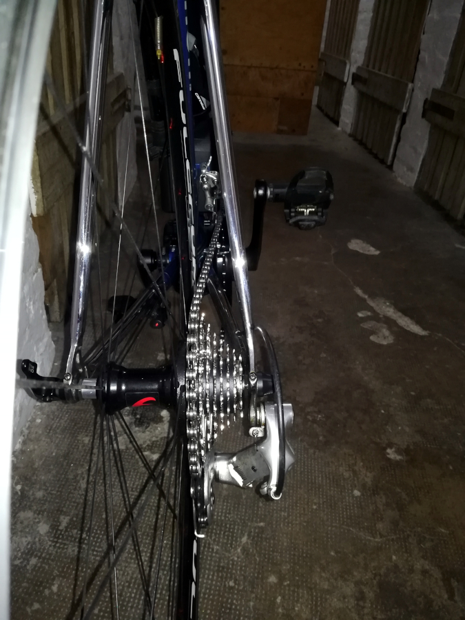

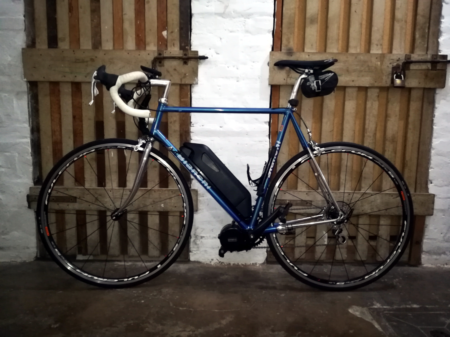

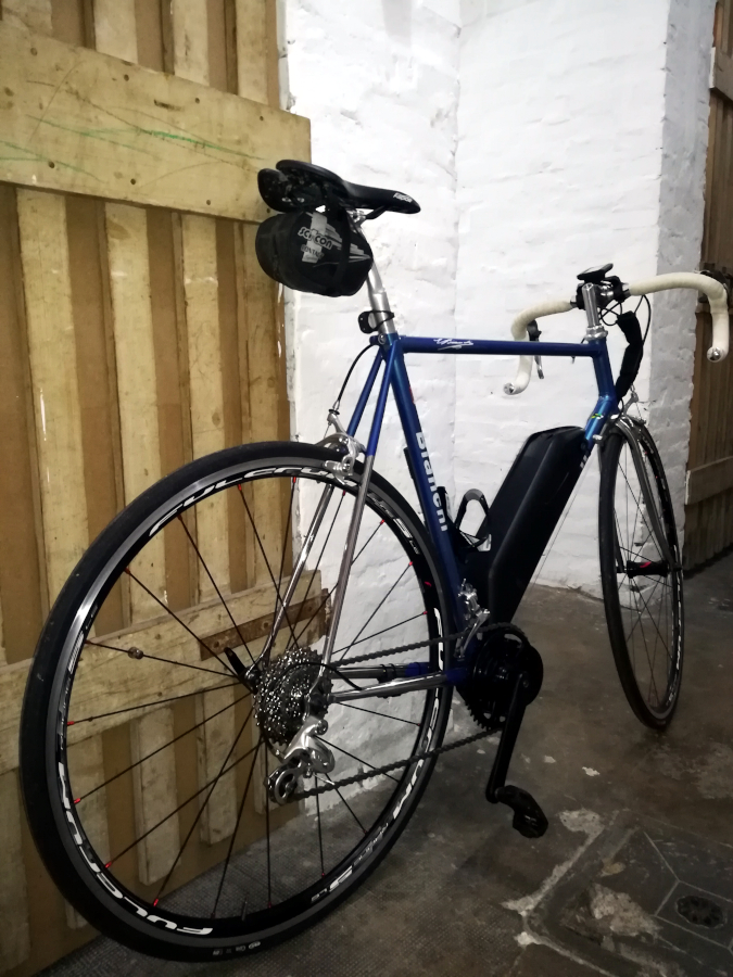

salve a tutti. nel nuovo progetto (dopo aver realizzato diverse ebike con motori centrali) è arrivato il pallino con gli amici della bici da corsa elettrica.
ispirato dalla nuovissima "bianchi aria e-road" ho deciso di montare un hub su questa road bike.
nel kit mi è stata fornita la centralina su cui sta scritto 36V . provato il kit con una lipo che mi ritrovavo 9S e va veramente bene. adesso vorrei realizzare un pacco da 10s1P o 10S2P da mettere dentro il portaborraccia o meglio ancora dentro il tubo della sella lungo il telaio.
al momento nella borsetta sotto sella c'è la centralina con il cablaggio. l'idea sarebbe rendere tutto il meno visibile possibile.
consigli? vorrei usare delle vtc5 o 6 per evitare il bms.
la centralina lavora bene anche a 24v? il cutoff lo gestisce la centralina o devo "organizzarmi" con la batteria?
ed un ultimo consiglio, al momento ho il display880 troppo "invadente" per una bici da corsa. esiste qualche soluzione on/off con pulsante per accendere/spegnere il motore evitando di installare quel display?
grazie in anticipo!!
[size=0.5] 235,94 KB[/size=0.5]
220,6 KB
228,17 KB

Alexcz Inserito il - 07/10/2018 : 15:09:32
parliamo di istallazioni su bici da corsa in carbonio con carro da 130/135mm. le recenti hanno ormai 10v e 11v. quindi a questo punto quale motore risulterebbe utilizzabile con i pignoni a cassette e che abbia un ottima scorrevolezza? grazie
Stiaga Inserito il - 01/10/2018 : 23:24:55
Ricordati Alex però che dietro hai il carro da 130, quindi lo devo forzare per farci entrare il cute e mettere pure degli spessori sennò la catena tocca sul telaio. Io sinceramente non lo farei....
