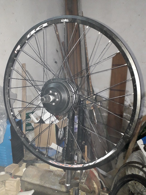

Fino a pochi giorni fa avevo 3 mtb
- questa con tsdz2 a 36v
- la gt con tsdz2 a 48v
e la turbo levo
O meglio pensavo di avere una turbo levo funzionante...
La mtb n°1 mi era sostanzialmente inutile, il motore a 36v era circa 150w meno potenete degli altri e la batteria fatta da 40 samsung 35e si è rivelata una batteria veramente scarsa, soldi buttati
quindi prima che si rompesse, la turbo levo, avevo pensato di ritrasformare la n°1 in hub (mi piacciono gli hub, anche se ne ho bruciati parecchi )

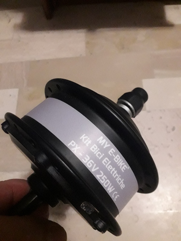

Però volevo almeno un hub: 1) non troppo pesante 2) ad alta coppia..
Dopo mesi di ricerche lo trovo proprio in Italia, sul sito di myebike, un hubbetto dichiarato per 55nm.
Le foto alcuni le avranno viste in altro tread...
siccome ai miei tempi si diceva che a scatola chiusa, si prende solo arrigoni (battuta che capiscono solo gli over 50 ), l'ho aperto

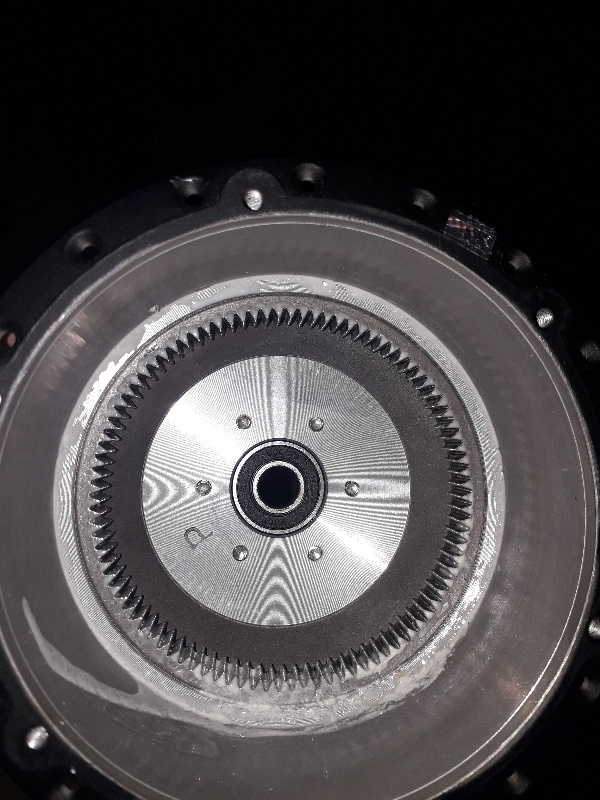

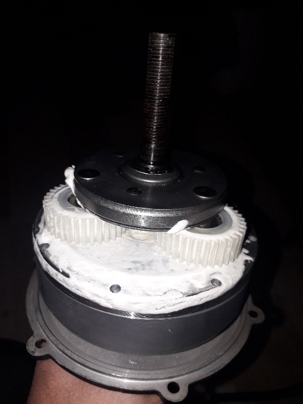

Li per lì ho avuto dei dubbi sulla coppia, ma poi facendolo girare "al banco" ho visto che in effetti è molto lento, quindi la coppia dovrebbe (un pò di dubbio lasciatemelo, sono come san Tommaso ) esserci.

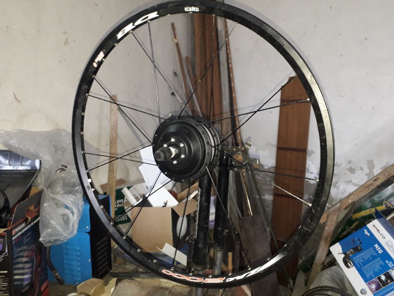

Adesso ho cominciato a raggiarlo, recuperando, almeno quello, il cerchio e i raggi di un fu cute 128h, che aveva le stesse identiche dimensioni...
work in progress con pochi raggi
e finito ma non ancora "campanato"
Naturalmente da buon saccentone che pensa di saper fare ma non è così, ho sbagliato
Il foro della valvola anziche essere dove c'è spazio tra i raggi è proprio dove si incrociano, rendendo difficoltoso inserire la pompa
Ovviamente non ho la minima voglia di rismontare tutto e resta così a imperitura dimostrazione di imperizia...

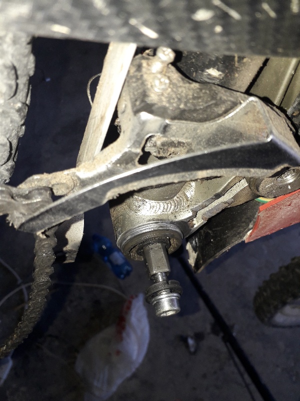

Attualmente ho smontato il tsdz2 dalla bici, la bici ha un telaio modificato nel movimento centrale, piallatoper ottenere un'ottima linea catena con i centrali. Solo che adesso risulta corto per ilmovimento centrale originale
ho inserito appositi spessori e .... speriamo che regga....

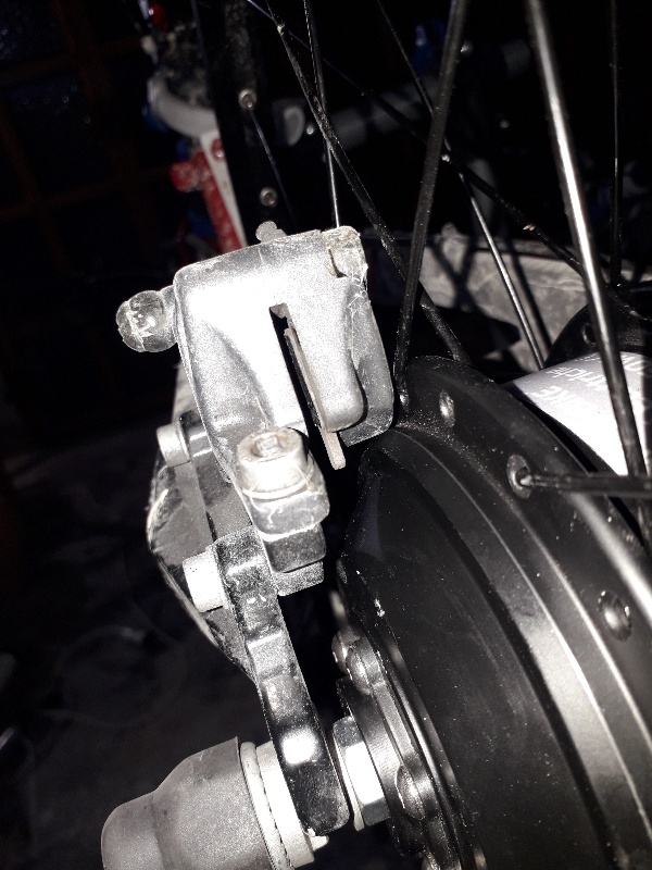

Sono arrivato all'inserimento della ruota sul carro per la corretta campanatura, e qui un altro inconveniente, pur inserito temporaneamente, il motore sembra toccare nel freno a disco, e inoltre non so se il disco entra nella pinza, sembra del tutto disallineato...
Vedrò con qualche rondella....
C'è ancora tantissimo lavoro.... work in progress

insomma.... secondo quanto dice il sito...
"Motore bici elettrica Posteriore My E-bike kit bici elettriche da 36V 250W. Sviluppato secondo le nostre specifiche, per avere prestazioni notevoli in salita ed avere un tiro poderoso fin dai regimi più bassi. Abbinato ai nostri componenti eroga una coppia di 55Nm. Compatibile con il disco da 160mm o superiore. Il carter in cui è presente l’attacco per il pacco pignoni a filetto è avvitato al guscio. "Il pacco pignoni a filetto non compreso"."
Sergiom2 Inserito il - 29/02/2020 : 00:02:33
Chi lo vende, però, non ha mai dichiarato che è un motore da salita ma ha scritto che va bene fino al 15% con un po' di sforzo da parte del ciclista.
Le incomprensioni sono nate dai 55 Nm dichiarati e dal numero di giri inferiore a 200 ma mai dichiarati espressamente.
Sinceramente se leggo 55 Nm e meno di 200 giri sono portato a pensare che vada da dio in salita.

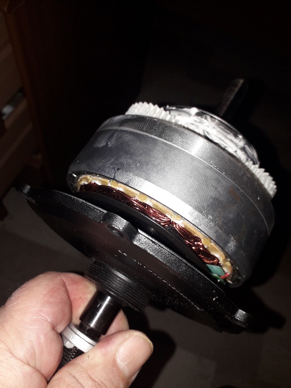

infatti ho cominciato ad avere qualche dubbio quando ho visto gli avvolgimenti, non mi sembrava niente di particolare..

andrea 104KG Inserito il - 28/02/2020 : 22:18:04
I miei dati son presi con ruota da 26", giusto per precisare
andrea 104KG Inserito il - 28/02/2020 : 21:55:49
Gianluca82, grazie del tuo intervento.
Prima di tutto voglio chiarire che non ho nessun interesse a "denigrare" un prodotto, soprattutto dopo che l'ho acquistato.
Pur essendo un privato, con limitate possibilità di raffronto, di hub ne ho avuti tanti:
- un swx bafang di una nativa Armony, con modesta centralina da 12a (venduto)
- un xiongda super economico, usato con centralina che da un max di 480w
- un bpm cod 13 (bruciato )
- un bpm cod 14
- un bpm riavvolto da me
- un bpm cst (a cassetta)
- un akm (o cute) 128h (bruciato perchè mi sono infognato in fondo a un fosso in una collina ripidissima )
Quest'ultimo in particolare pur essendo piccolo come il px, (ho recuperato il cerchio con i raggi, per cui è esattamente uguale) posso assicurare senza tema di smentite che a parità di watt va come e forse leggermente di più di un bpm.
- per ultimo questo Px
Tranne quello venduto e quelli bruciati li ho ancora tutti.
Quindi non possedendo tutta la gamma possibile di motori ne ho perciò una certa conoscenza.
Il motore PX non è che non va, se alimentato con una buona centralina sine wave è assolutamente silenzioso, molto gradevole perchè molto "morbido", non veloce ma questo rientra nei suoi parametri (purtroppo non ho pianure in cui poter controllare bene la velocità massima ma col wattmetro è molto facile, si vede ridurre l'assorbimento all'incremento della velocità e ai 26kmh assorbe circa 100w, segno che ti sta "lasciando" per raggiunti limiti di velocità del motore) ma almeno secondo me, non ha le caratteristiche di scalatore, sicuramente non i 55nm, che alla ruota sono tantissimi.
I comuni "bpm" a seconda dei siti li danno da 38 a 45n.m. ma in salita sono molto, molto superiori.
Questo motore, almeno l'esemplare in mio possesso, ha 2 caratteristiche che mi sorprendono:
- pur arrivando a picchi di oltre 700w non si incattivisce per niente, parte lentamente come se fosse a 300w. Cosa mai vista, di solito un hub a quelle potenze una piccola "botta" in partenza te la da, magari si esaurisce dopo 3 metri ma inizialmente c'è.
- Ha una forte tendenza a perdere giri in salita, se aiutato sale ma si comporta come se fosse un motore lungo cosa che non è.... si comporta come un comune motore "all round" da supermercato.
Ci sto pensando, ho anche provato a montare un'altra centralina, meno adatta al tipo di motore perchè sensorless, giusto per vedere se le prestazioni variavano ma non è stato così.
Non sono abituato a far valere garanzie (a meno che una cosa mi arrivi rotta dall'inizio) anche perchè so che alla fine userò i motori ben oltre le loro specifiche e non ho mai voluto ingannare nessun venditore restituendo motori bruciati perchè ad esempio mi ci sono voluto divertire in fuoristrada. E' un mio divertimento e non sarebbe giusto farlo alle spalle di qualcun altro.
Però non sarebbe neanche giusto dire che sono contento.... nè che mi sento di consigliare il motore come scalatore.
Diciamo che per ora non so cosa fare...
