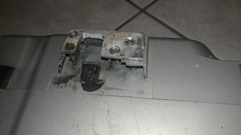

chicc0zz0 Inserito il - 15/02/2019 : 10:49:04
dici che tiene con la saldatura? potrei anche coinvolgere un conoscente carrozziere
grazie del consiglio!
zeccato Inserito il - 14/02/2019 : 18:59:59
chicc0zz0 ha scritto:
PS: avete idea di come si potrebbe sistemare questo pezzo di plastica che si è rotto? chiaramente il pezzettino l'ho perso
596,91 KB
prendi un pezzo di plastica
e lo fondi (saldi) con il saldatore a stagno, o con silicone.
oppure con i metodi che usano
i carrozzieri.

chicc0zz0 Inserito il - 14/02/2019 : 00:30:01
bentornato iw6cpk, è un bel po' che non ti si legge! Se ho capito bene, sostanzialmente hai fissato una piastrina in metallo sulla plastica. certo che le viti devono essere appena della dimensione giusta per non andare a toccare le celle...
anche io avevo pensato alla striscia con strappo a velcro, però ogni volta bisognerebbe staccarla per ricaricare, a meno di non spendere altri circa 100 euro (se usato) per un caricatore per caricare la batteria attaccata alla bici (ricordo che è una batteria ebike vision, quindi offre questa possibilità)
Mah, forse vedo se riesco a rivendere la batteria così com'è senza perderci troppo.. oltretutto è molto probabile che nel prossimo paio d'anni debba prendere una scavalco basso o una cargo bike...
iw6cpk Inserito il - 13/02/2019 : 18:22:56
596,91 KB
Tutte le batterie che ho avuto, tranne quelle originali flayer, si sono rotte in quel punto. Non sono tanto bravo manualmente per cui la sistemazione che ho adottato è molto raffazzonata e visibile in foto.
135,83 KB
Forse è piu semplice e pulito dotarsi di una striscia di stoffa con lo strappo a velcro per mantenere la batteria in sede sul tubo verticale del telaio...vedi tu

chicc0zz0 Inserito il - 13/02/2019 : 01:31:02
596,91 KB
