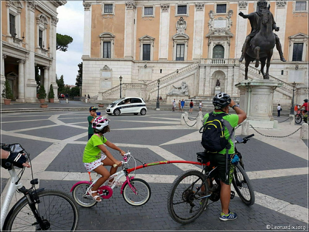

Pensavo, rivedendo le foto di tante occasioni, raduni, escursioni, esperienze ed amicizie, a quanti meriti ha questo forum... Grazie sempre Job, e Pix, ed Elle e tutti coloro che lo hanno messo al mondo virtuale e fatto crescere così bene da diventare una cosa bella anche nel mondo reale!
leonardix Inserito il - 06/01/2023 : 13:18:38
Il passo successivo per portarlo/a a spasso in escursioni un po' più lunghe sarà il trailgator
Particolare, ma una volta settato e fissato bene, uno spettacolo!
(Foto del raduno romano http://www.jobike.it/forum/topic.asp?TOPIC_ID=77872&whichpage=2 col grande Usignolo... un pensiero per lui...)

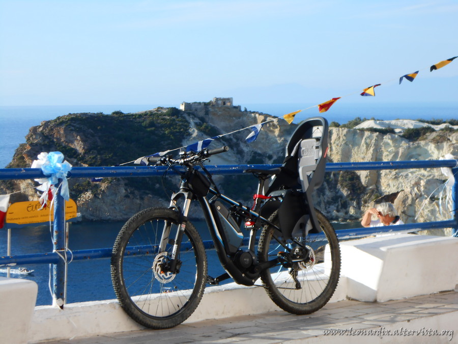

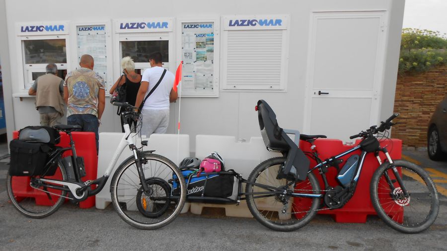

leonardix Inserito il - 06/01/2023 : 13:06:13
Questo il fissaggio al telaio del seggiolino sospeso che ero riuscito a fare sulla mtb
mai avuto problemi, per la piccola risultava più comodo per via dell'effetto ammortizzante di questo tipo di seggiolino
Usata anche in configurazione "autoarticolato" per trasporto bagagli oltre al trasporto bimba!
Questa rimane comunque la configurazione più stabile e sicura, non tanto per il passeggero o la passeggera, quanto per chideve trasportare il prezioso carico!

Il consiglio di quelle bici è soprattutto per il seggiolino,sulla MTB ne servono di tipo particolare mentre lo scavalco basso è molto utile per salire e scendere dalla bipa con il seggiolino occupato dalla bimba...
Per carità si sale e si scende anche con la classica geometria della bici "da uomo" ma ci sono situazioni in cui è più difficile se non
addirittura pericoloso, situazioni rare ma capitano..
Il minimo sindacale quanto a sicurezza per una bipa seggiolinata credo sia almeno un telaio slope...
