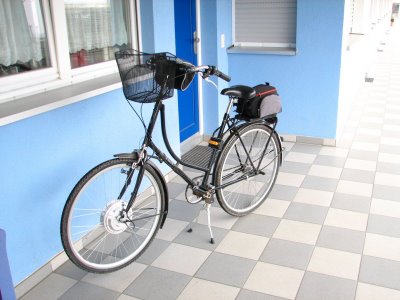

Elle ti ringrazio per aver ricordato la mia cinesona ma tu sai però che qualche lavoretto ho dovuto farlo, a tal proposito vorrei dire che la bici Mutationis in questione assomiglia alla mia ma è comunque sicuramente meglio, solo per dirne una : ha le marce che la mia non ha, e non è poco. Questo discorso per dire che in entrambi i casi bisogna comunque essere in grado di metterci le mani, nel primo caso occorre farlo all'inizio per il montaggio del kit che non è sempre così semplice, nel secondo caso bisogna farlo dopo per la manutenzione, per prevenire e\o per riparare alcuni problemi che potrebbero sorgere.
Per cui se Maxframe ( ma vale per chiunque) non ha voglia o non è in grado di smanettare allora non rimane che acquistare una bici elettrica già fatta ma un po più conosciuta e con un'adeguata assistenza tecnica nelle vicinanze.
