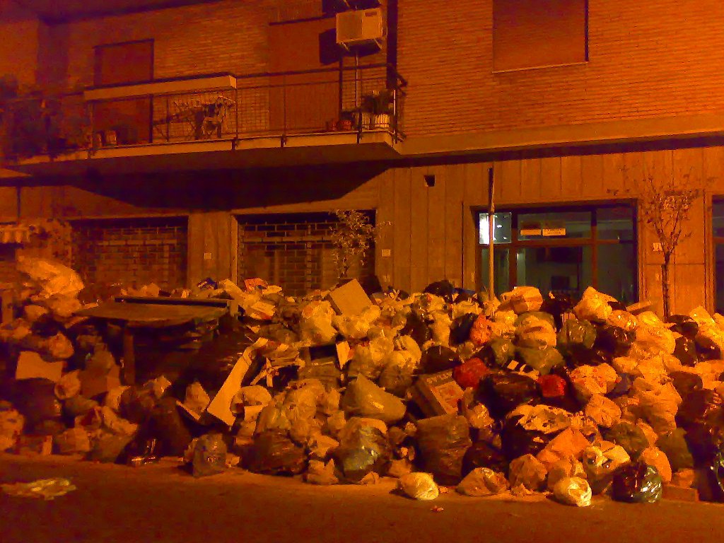

177,74 KB
Giusto perchè il mondo intero sappia!!!!!
l'immagine,amici forumisti, mostra l'ingresso di casa di un'amico,dove ,ieri sera con difficoltà siamo riusciti ad entrarvi.
Amico italiano che vivi in Svezia sei a conoscenza di tutto ciò che avviene in uno dei territori più belli del mondo?
Che Dio abbia misericordia dei nostri figli e che la scienza scopra ,da subito, i più efficaci anticancer.
Buon anno a tutti.

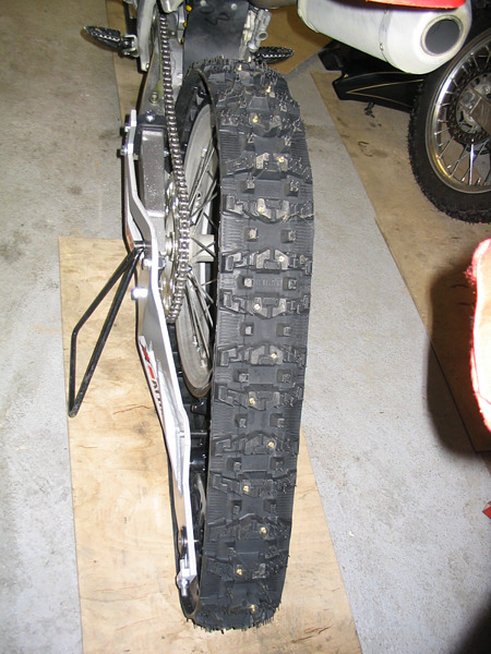

Per le ruote chiodate hanno dei piccoli chiodi che escono fuori ed aumentano di molto il grip sul ghiaccio / neve. Qui non si sparge sale ma sassolini, quindi no problem.

domanda, ma come sono queste gomme chiodate, quanto sono lunghi i chiodini? e se poi ti trovi tratti senza neve cosa succede?
Montando un Hub anteriore il fatto poi di avere una trazione integrale dite che con gomme particolarmente aggressive non si riesca comunque ad avere una trazione?
I chiodi si possono comprare anche sfusi e montarseli da soli. Tra l'altro sono anche smontabili.
Dalle mie esperienze (senza chiodi), solo su neve bassissima e polverosa o bagnata si viaggia bene in mtb. Se lo strato è spesso, non vai avanti (come sulla sabbia), se è duro o ghiacciato consglio vivamente di non usare la bici, le possibilità di farsi molto male sono elevatissime. Altro avviso per tutti: molti sistemi frenanti sulla neve non funzionano proprio, alcuni frenano molto meno e i pattini si consumano come il formaggio grana sulla grattuggia.
Quindi per questi terreni io adotterei gomme chiodate e freni a disco e una bici che permetta il facile smontaggio delle ruote.
Con questo equipaggiamento non escludo che anche una trazione anteriore potrebbe dare buone soddisfazioni proprio per il fatto della trazione integrale.

Inserito il - 05/01/2008 : 11:52:31  Mostra Profilo  Visita l'Homepage di outside1 Invia a outside1 un Messaggio Privato
grazie job, non ero a conoscenza di chiodi per MTB , interessanti, ma come dici tu forse è meglio lasciar perdere, a meno che usi questo marchingegno, qui montato su una moto,
ma penso fattibile anche su una bici
125,37 KB

Inserito il - 07/01/2008 : 06:11:11  Mostra Profilo Invia a gigi35 un Messaggio Privato
non sono riuscito a vedere la foto di pix ed anche quella che avevo messo io e' stata sostituita da un link che non e' linkabile,allego altre due foto per far vedere quello che puo' succedere a lasciare la bici nelle rastrelliere di notte.
[b]Immagine:[/b][br][br][size=1] 88,16 KB[/size=1]
[b]Immagine:[/b][br][br][size=1] 117,15 KB[/size=1]
Inserito il - 07/01/2008 : 11:16:27  Mostra Profilo Invia a gigi35 un Messaggio Privato
correggo:adesso vedo tutte le foto,in una delle mie ultime due foto sembra che qualcuno sia stato "disturbato sul piu' bello" mentre si apprestava a portare via una bici dopo aver smontato i bulloni della ruota anteriore che tra l'altro pare che abbia una chiusura di quelle che non serve neanche la chiave per smontarla,le foto sono state fatte nella piazza centrale ed in una via che porta in piazza a 100metri dalla suddetta,ho volutamente evitato la zona stazione perche' li come penso in tutte le citta' medio grandi sarebbe stato troppo facile trovare avanzi di biciclette nelle rastrelliere;riguardo ai furti avevo letto che c'erano degli extracomunitari che la notte le rubavano ed al mattino presto facevano un mercato in una piazzetta vicino il centro vendendo le bici,ho letto anche di altri extracomunitari dell'est che rubavano i motorini e li portavano al loro paese per venderli mentre per gli atti di vandalismo non so se sono dovuti a qualche deficente o a qualche ladro che non e' riuscito a rompere il lucchetto ed allora per sfregio si e' sfogato sulla bici,per chi non lo sapesse e come curiosita' finale e' capitato spesso che alcuni ladri d'appartamento anche se trovavano molta roba da prendere ed erano quindi "soddisfatti" del loro lavoro lasciassero sul letto del malcapitato un ricordino...(cacca!)
