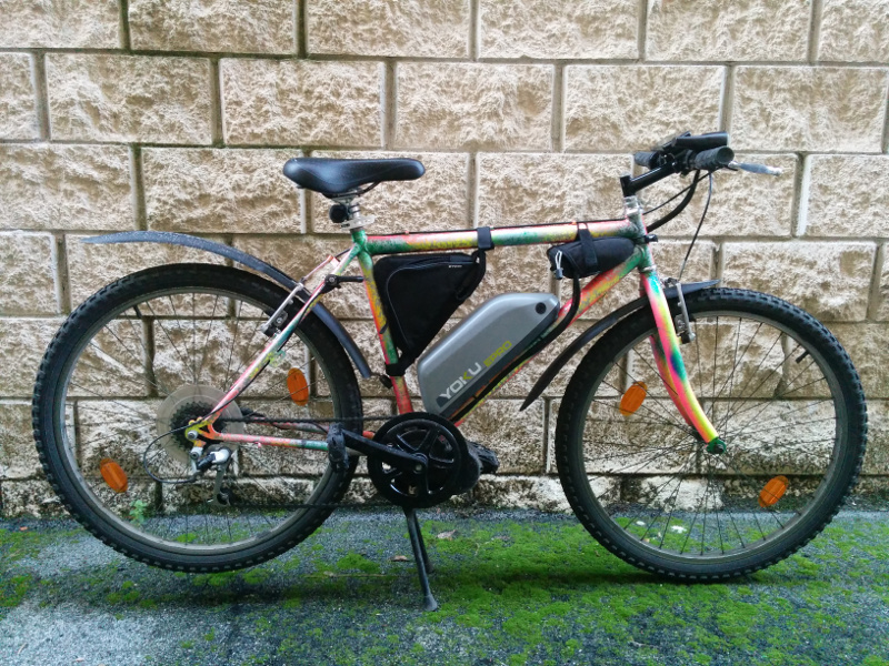

non sono più nuovo del forum e mi sono finalmente buttato dopo una lunga analisi delle mie esigenze esigenze e un arduo combattimento con il budget.
Unica soluzione: Kit e fai da te.
Piccola storia: La bici che vedete in questa foto è un lavoro di assemblaggio di pezzi predi da una mtb di 20 anni fà (cambio, deragliatore, leve freni, v-brake) con un telaio e guarniture di una bici trovata in una cantina che penso abbia la stessa età.
Immagine:Intera
301,61 KB
Immagine:Cambio 14/28
118,23 KB
Cambio
Lo so, la colorazione è di altri tempi, ma ha un suo fascino .
Il budget mi ha fatto propendere per un BBS01 36V 350W 18A e batteria Dennj1(Non mi risponde più! ).
Ed ho cominciato.
Immagine: Nuda
163,22 KB
Immagine: Motore
181,16 KB
Immagine: Motore e cavi fissati
186,3 KB
Immagine: Motore più da vicino
195,22 KB
Come avrete notato ci sono alcune cose diverse da quanto ho trovato in rete:
* Per far lavorare bene la staffa di fissaggio ho inserito due rondelle, il fatto che piegava proprio non mi piaceva
* La ghiera di bloccaggio è decisamente meglio rifinita e c'è anche l'indicazione dello sforzo di serraggio
* Ho sfilato il cavo del cambio: lasciarlo sotto il motore che strofinava proprio non era accettabile.
A notte fnda ho montato tutta la strumentazione sul manubrio, ma le foto le metterò domani (era troppo tardi e non le ho fatte).
Ho una domanda da fare ai grandi del forum.
Il fissaggio della ruota posteriore con i forcellini (si chiamano così) rivolti verso il davanti, possono dare problemi?
Poi spero che facciate tutte le critiche del caso.

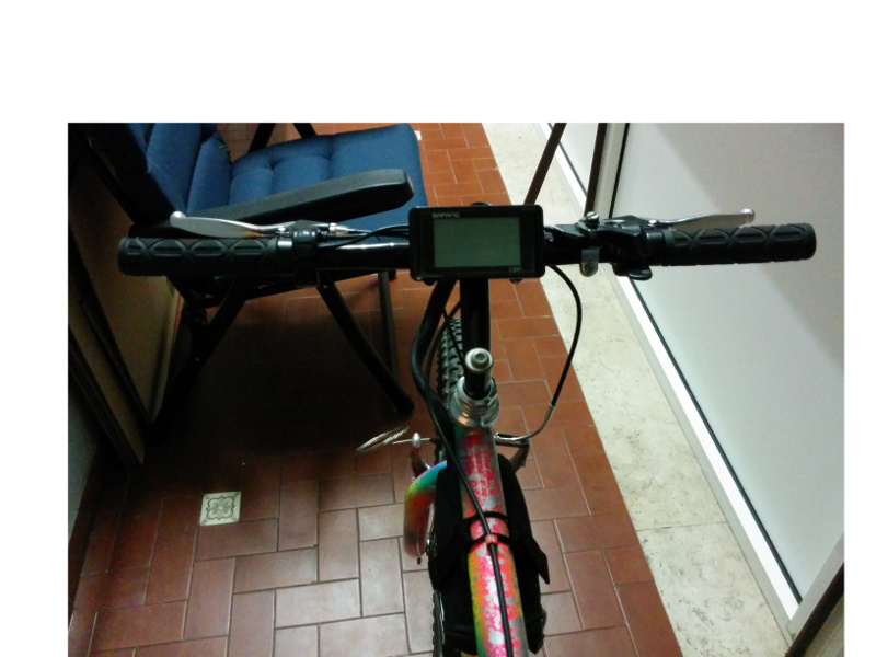

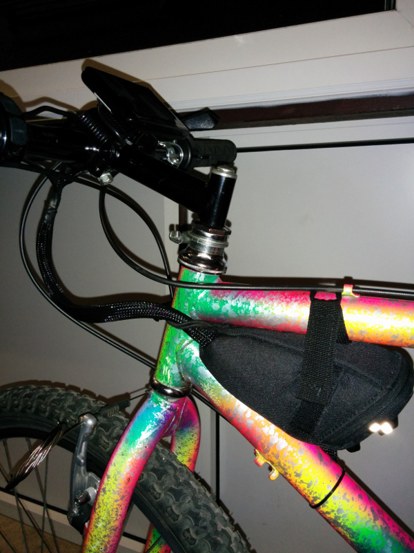

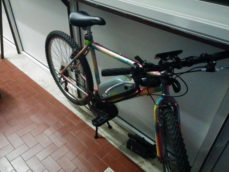

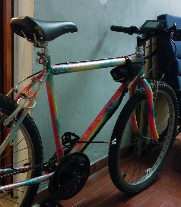

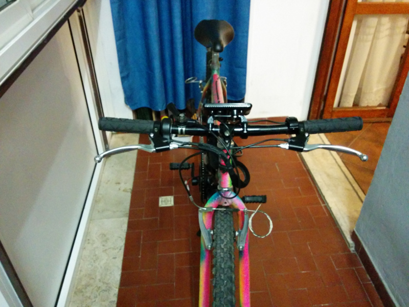

Continuo la documentazione della E-bike 1.0.
Girovagando per decathlon ho osservato attentamente come è sistemata la cavetteria e le guaine delle bici elettriche. Il motivo? troppi fili sul manubrio sono bruttissimi.
Visto e copiato. Quindi armato di guaina estensibile, termorestringente e accendino (non ho la pistola termica) ho cercato di finire la mia e-bike.
Montato il cavalletto (decathlon) posso dire di aver finito ieri sera.
Mancano da registrare freni e cambio.
Qualche foto.
Immagine:Lato destro
182,26 KB
Immagine:Lato sinistro
209,54 KB
Immagine:Frontale
191,78 KB
Immagine:Posizione Guida
139,58 KB
Immagine: Dettaglio posizionamento cavi
201,64 KB

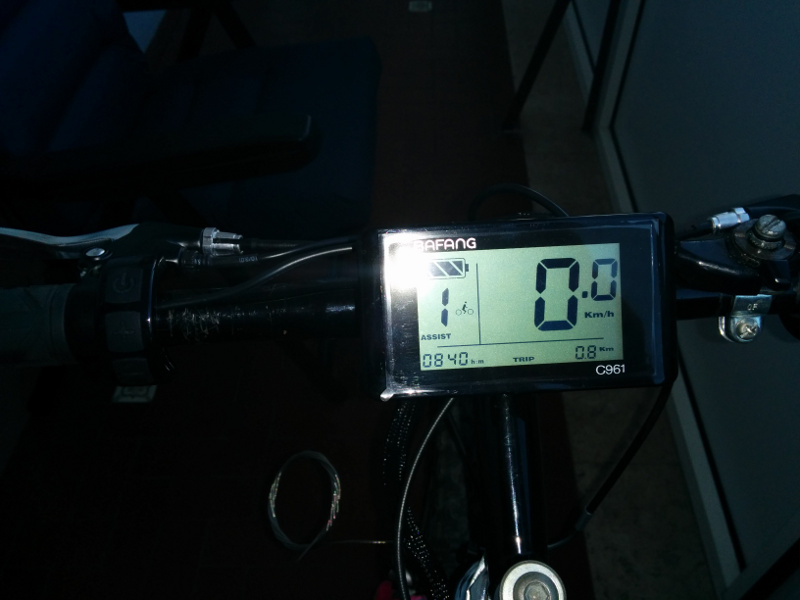

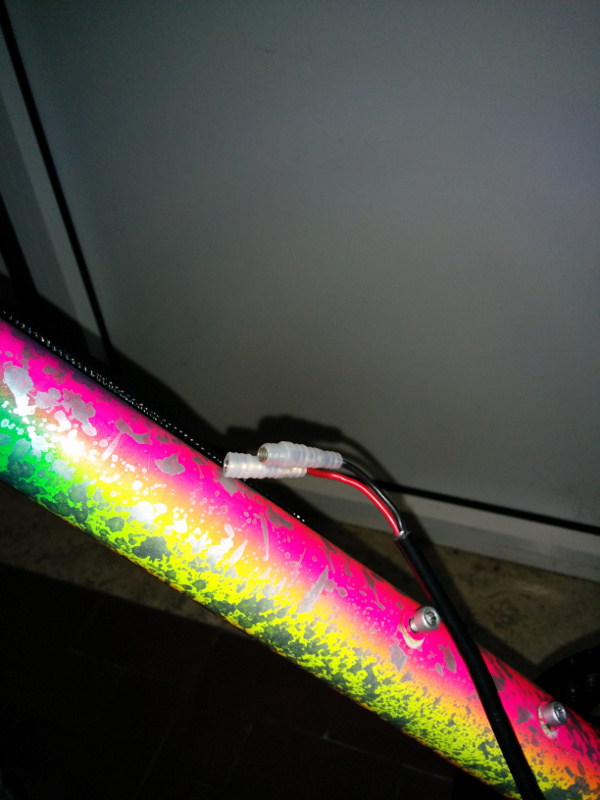

Nonostante sia tutto collegato, però non si accende.
Forse il motivo è questo?
Immagine:Dove vanno?
154,78 KB
Finito questo post e aspettato qualche vostro commento, nel pomeriggio ordino questa: http://www.greengobikes.com/prodotto/batteria-epro-a-borraccia-36v-13-ah/
Qualche indicazione?

Filippo19
162 Messaggi
Inserito il - 20/10/2014 : 11:59:22  Mostra Profilo Invia a Filippo19 un Messaggio Privato
Domanda sciocca:
ma la prima stellina si accende quando si accende la I bipa?
E-Tandem 1.0 ..... Bafang BBS01 20.000Km____________ http://www.jobike.it/forum/topic.asp?TOPIC_ID=80099
E-bike 2.5 ..... Bafang BBS01 16.000Km____ http://www.jobike.it/forum/topic.asp?TOPIC_ID=76957
E-bike 2.1 ........ Bafang BBS01 10.000Km_________________http://www.jobike.it/forum/topic.asp?TOPIC_ID=74462
E-bike 2.0 ....... Bafang BBS01________________________http://www.jobike.it/forum/topic.asp?TOPIC_ID=65869
E-bike 1.0 Galassia Bafang BBS01 __________http://www.jobike.it/forum/topic.asp?TOPIC_ID=22586
36551 Messaggi
Inserito il - 20/10/2014 : 13:29:52  Mostra Profilo Invia a Barba 49 un Messaggio Privato
Certamente, infatti ci sono in giro utenti sfortunati che nonostante abbiano al loro attivo miglaia di discussioni sono sempre senza la stellina proprio per problemi legati all'accensione delle loro Bipa!!!!!

Aiuto!!
cavo motore rosso e nero
cavo batteria blu e marrone
spinotti che si incastrano male!!!
Urge risposta o trucco per capire come vanno.

Inserito il - 21/10/2014 : 18:56:51  Mostra Profilo Invia a octopus un Messaggio Privato
Posta foto dei connettori, se sono diversi devi prendere uno dei 2 connettori e ricrimparlo.
Ti serve un tester per sapere la polarità della batta, ma metto 50€ su blu - e marrone + come impianti domestici, ma fai la verifica!!!
ALTERNATIVA RUDE, spelli entrambe le estremità e vai di cappellotti!
edit: cavo motore rosso nero è impossibole, sarà la centralina, il motore ne ha 3 minimo e in genere è rosso + e nero -
in bocca al lupo

Inserito il - 21/10/2014 : 19:20:44  Mostra Profilo Invia a Filippo19 un Messaggio Privato
si rosso e nero centralina (bbs01)
non ho un tester, per cui devo aspettare domani. ora metto la batteria in carica e vado di

Gli spinotti delle batterie non si incastrano MAI con quelli delle centraline o dei motori, a meno che tu non acquisti un kit completo da un venditore italiano, e anche per i codici dei colori i nostri amici cinesi lasciano un pò a desiderare: Diciamo che di solito come per gli impianti elettrici di casa il marrone è il positivo (in caso di alternata è la fase) e il blu è il negativo (in caso di alternata è il neutro), quindi collega il rosso con il marrone e il blu con il nero.
Per i collegamenti taglia i connettori originali e mettici dei mammut da elettricista, sono assai più validi!
Se fossi in te però mi farei almeno prestare un tester giusto per essere sicuro di non fare danni...
Sai già come si accende la batteria Epro? Te lo sei fatto spiegare?
PS) Guarda che ogni volta che metti sotto carica la Epro l'interruttore della batteria si accende, quindi quando stacchi il caricabatterie ricordati di spengerlo, altrimenti la batteria si scarica pin piano!!!

Stavo leggendo ora il 3D della tua prova.
Al momento l'ho messa sotto carica. Se non posso essere sicuro della polarità, aspetto domani per attaccarla.
Ho capito che per spegnerla bisogna tenere premuto per 5/10 secondi, ma ancora non provo. Dovrei staccarla e provare.

Bene, fai una prova per la polarità, anche se fino ad ora le Epro che ho montato avevano il positivo marrone ho imparato a mie spese (vedessi che casino fanno con gli impianti elettrici degli scooter) che non ci si può fidare dei cinesi...

Il mio positivo è blu!!!!!!!!
Meno male che ho resistito a provare fino a dopo aver trovato un tester.
Penso che farà parte della dotazione standard di casa mia.

Cari amici, ma dove siete stati tutto questo tempo?
Perchè non mi avete detto prima che esiste questo universo parallelo?
In vostro onore (in particolare di checo che ha dato il suggerimento) nella mia firma c'è il nome della mia prima bipa:
E-bike 1.0 Galassia
Immagine:Accesa!!!!
110,91 KB
Immagine:Nel suo splendore!!
195,52 KB
Grazie a quanti hanno partecipato a questa realizzazione (praticamente tutti perchè ho letto quasi tutto il forum).
Una domanda:
A parte il fatto che già ho in mente alcune versioni (1.1, 1.2, ....), è normale che già penso alla E-bike 2.0?
E' la famosa scimmia che già ha colpito?

Inserito il - 29/10/2014 : 11:59:24  Mostra Profilo Invia a Filippo19 un Messaggio Privato
Faccio un primo resoconto dei miei primi 100 km.
Cominciamo con le cose negative:
1) Il nome della bici è giusto, ma il motore merita ben altro lignaggio.
Positive:
1) Il motore è oltremodo silenzioso e spinge che è un amore.
2) I consumi sono irrisori (50km con mezza batteria, ma devo fare un test più approfondito)
3) I peso sono bilanciatissimi (neanche ti accorgi che ci sono 6/7 kg di più)
4) Per il mio uso, andare al lavoro è diventato piacevole (solo il viaggio)
5) Ho già perso un Kg!!! senza dieta!
A parte gli scherzi (che poi non lo sono tanto) alcune considerazioni un pochino più professionali, anche se non posso reputarmi un esperto.
Il motore BBS01 350W al momento mi sembra addirittura sovradimensionato. A me piace pedalare, per cui non uso praticamente mai l'acceleratore, e aiuto il motore fino al massimo della velocità impostata (30km/h) che mantengo senza assistenza ed in piano i 25km/h vengono raggiunti in poche decine di metri (20 o 30).
Il mio motore ha la corona a 46 denti, ed io utilizzo il pignone da 14T praticamente fisso. Ci risalgo (con 3 metri di rincorsa) anche la rampa del garage che dovrebbe avere una pendenza di circa 25%.
La cosa che mi ha sorpreso, ma forse mi è sfuggito, è il manettino: non è sottoposto al PAS, per cui o riesco a vincolarlo alla pedalata o lo tolgo direttamente. Meglio ancora se riuscissi anche a limitarlo nella velocità massima.
I consumi già ho accennato, ma dettaglio meglio le condizioni.
Utilizzo il motore sempre alla assistenza massima, per poterlo sfruttare soprattutto in velocità. Quando lo riprogrammerò (soprattutto sulla percentuale di velocità massima) vedo se posso utilizzare agevolmente anche assistenze minori.
Ho già detto che non uso praticamente mai il manettino e la scorrevolezza della bici è quella che è (vedi foto e gomme vecchie).
Inoltre viaggio a Roma, dove non ci sono grosse salite, ma molti semafori e molto traffico, quindi frequenti ripartenze. Nonostante tutto ho fatto circa 50Km e quando ho rimesso in carica la batteria è partita da metà scala. Non credo che posso arrivare a 100km con questo livello di assistenza, ma a livelli più bassi forse si.
Cosa altro aggiungere? Sto cercando un telaio nuovo da trasformare in Single Speed e trasferire l'impianto!!

Piccola aggiunta.
Ho raggiunto i 500km e l'unico problema è guardare il cielo per vedere se piove (per come vestirsi, non per prendere l'auto).
La bipa è arrivata alla versione 1.2 e la sua evoluzione è finita.
Modifiche:
1) spostato leva del cambio sotto la sella (il manubrio è meno ingombro)
2) Cambiato sella e cannotto http://www.decathlon.it/sella-flx-gel-flow-id_5919000.html (il confort è decisamente un'altro)
3) messo parafanghi (decathlon) per evitare inestetiche strisce sui pantaloni
4) tolto il manettino del gas
Poi metterò una foto conclusiva.
Capitolo consumi.
Non sono ancora riuscito a calcolare l'autonomia per mancanza di tempi. Ma una cosa mi ha lasciato sbalordito:

Inserito il - 22/12/2014 : 09:44:47  Mostra Profilo Invia a Filippo19 un Messaggio Privato
Bene ragazzi, la E-bike 1.0 Galassia è giunta al capolinea. Sabato ho cominciato a smontarla per passare al nuovo progetto.
La cosa drammatica è che al momento sono senza bipa!
Comunque, per rendere onore a tutti, posto la foto fatta prima di smontarla nello stesso luogo dove ho fatto la I foto quando era ancora muscolare.
Immagine:E-bike 1.2 Galassia
325,8 KB
