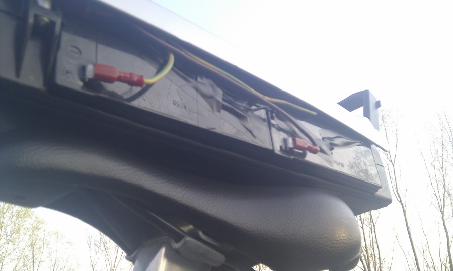

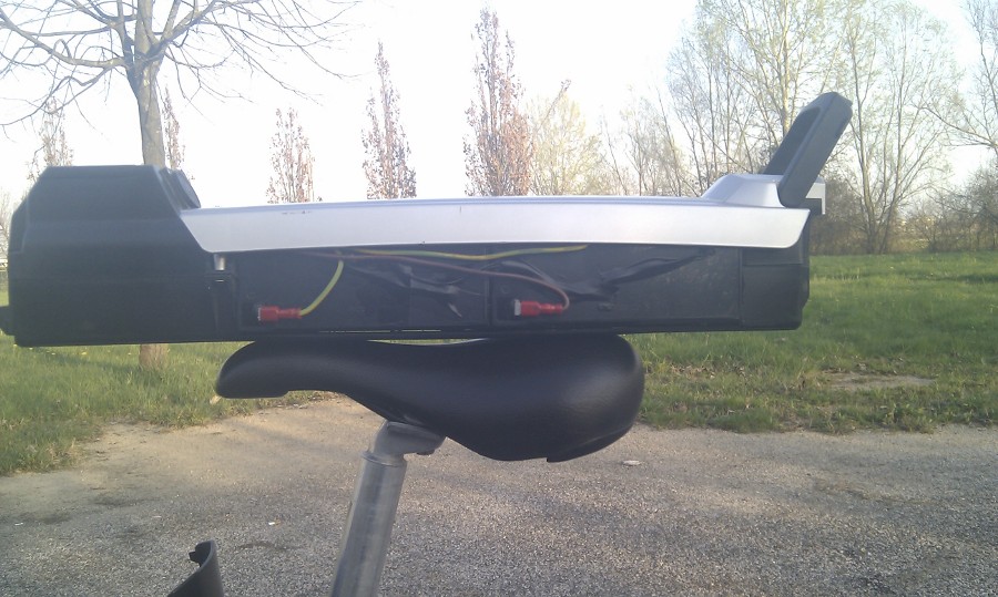

l'aprilia stava qui vicino a casa mia e la modifica è stata fatta dai loro tecnici direttamente, senza tagliare fili. Da quello che so è stata modificata la centralina ed i magneti motore...non chiedermi cosa di preciso perchè non lo so. Anche il carica batterie ad impulsi che ho è Aprilia...uscito dalle fasi di collaudo della bici prevendita. La bici è del 2003 o 2004.
Le batterie al piombo da 9A ci sono state perfettamente dentro al contenitore delle vecchie batterie (quello che si estrae per capirci).
E' stato tagliato su un lato e le batterie sono distese su un fianco.
Nessuna modifica fatta da leoalberto... attendi stasera che posto le foto così vedi tutto il lavoro. Leoalberto ha montato batterie costosissime ed enormi...ma in commercio ce ne sono di equivalenti e di dimensioni ridotte, senza levare prestazioni e durata della carica.
Forse avranno un pò meno cicli di carica...ma per il prezzo che hanno chissenefrega :)

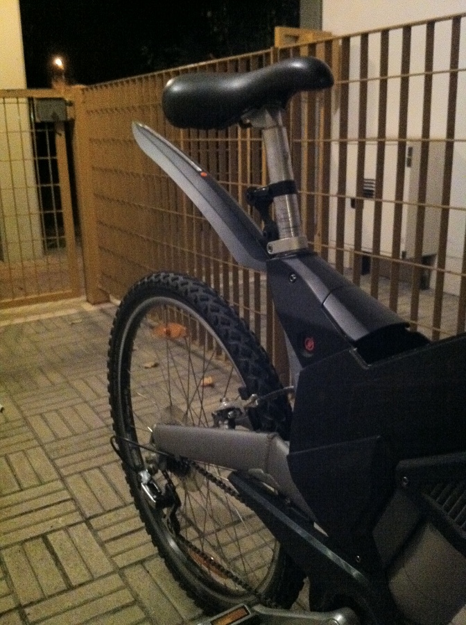

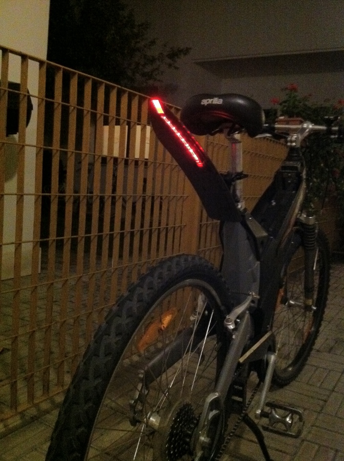

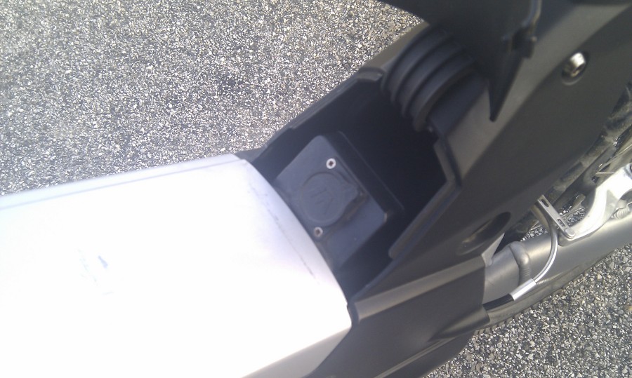

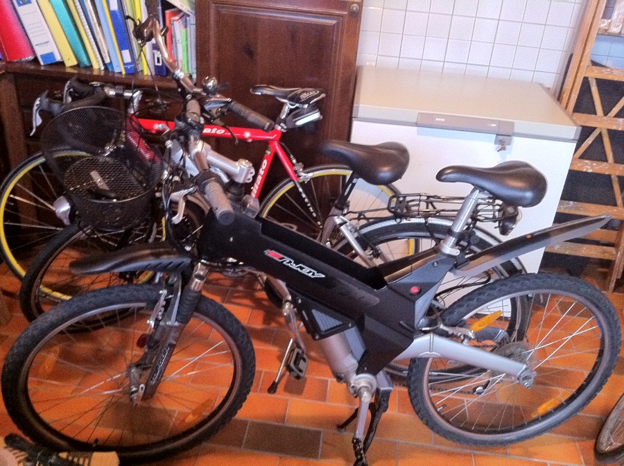

Ecco alcune foto della bicicletta:
164,16 KB
193,91 KB
Mentre queste sono le foto del pacco batteria rifatto. Come si vede dalle foto le 2 batterie al piombo da 9A e 12v ci stanno perfette...quasi fatte apposta :) L'unica modifica è stata quella di tagliare le parti laterali della scatola originale. In questo modo ho preservato la comodità dell'involucro originale (se devo portarlo in ufficio per caricarlo) ed ho mantenuto anche la chiusura a chiave:
130,84 KB
149,94 KB
75,66 KB

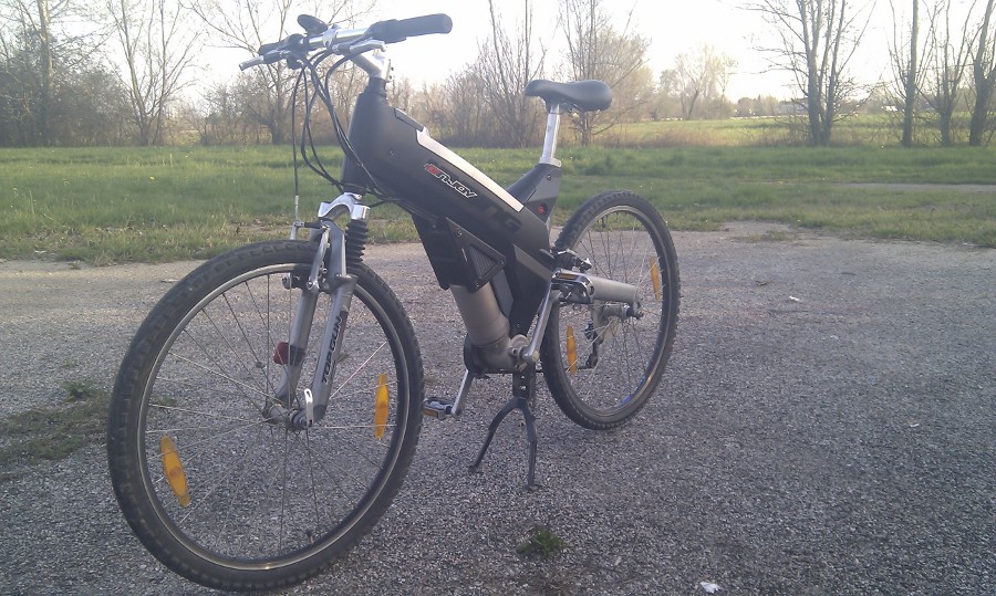

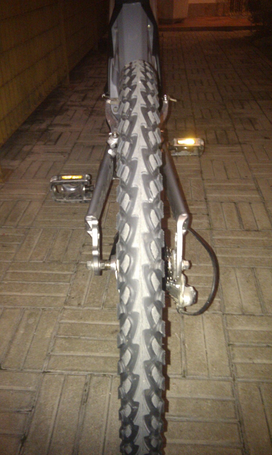

Cambiate gomme e freni. Alla fine ho preso questi shwalbe...le tacchette non si sentono nemmeno un pò e la bici è molto fluida. costo 7€ l'uno.

bravo, benfatto!
Solo per curiosità,
guardando le foto mi è sorto un dubbio il telaio è piccolo?
Cioè quelli alti (190 cm) sulla Enjoy come si trovano?

La bici è molto alta... Ho tenuto la sella un pò bassa perchè è difficoltoso toccar terra da fermi però pedalo un pò male così...quindi la rialzerò di un pò al più presto

Eccovi una chicca che ho appena comprato :) Troppo figo!!!!
283,1 KB
300,27 KB

Vi lascio una foto della mia bici preparata per la stagione invernale, munita dei nuovi parafanghi. Quello anteriore non mi fa impazzire e se trovo qualcosa di più decente lo sostituisco...voi che ne pensate?
345,6 KB
36649 Messaggi
Inserito il - 29/09/2011 : 17:26:15  Mostra Profilo Invia a Barba 49 un Messaggio Privato
Se vai in giro con quel parafango mentre piove o comunque con la strada bagnata riempi di fango la bici, il motore e il ciclista, quelli sono parafanghi messi li solo per l'estetica, servono veramente a poco.
I parafanghi devono essere il più possibile vicini alle ruote e molto avvolgenti.
ikxdf
392 Messaggi
Inserito il - 29/09/2011 : 17:41:19  Mostra Profilo  Visita l'Homepage di ikxdf  Clicca per vedere l'indirizzo MSN di ikxdf Invia a ikxdf un Messaggio Privato
ma anteriore o posteriore?
quello posteriore l'ho provato bagnando la ruota e mi pareva tener bene...
quello anteriore so che non serve a nulla...servirebbe sulla parte posteriore alla ruota, ma come di ci tu è troppo alto per far qualcosa quindi ho rimosso la parte posteriore.
Adesso mi hai messo un dubbio sul motore bagnato...non dovrebbe aver problemi vero????
36649 Messaggi
Inserito il - 29/09/2011 : 17:45:28  Mostra Profilo Invia a Barba 49 un Messaggio Privato
Il motore elettrico della Enjoy non è a tenuta di acqua, ne ho smontato uno e non ho veduto guarnizioni particolari, perciò ti consiglio di usare parafanghi efficaci, magari addirittura con una minigonna in gomma sulla parte finale come aveva il Ciao.
ikxdf
392 Messaggi
Inserito il - 30/09/2011 : 10:45:25  Mostra Profilo  Visita l'Homepage di ikxdf  Clicca per vedere l'indirizzo MSN di ikxdf Invia a ikxdf un Messaggio Privato
Azz...mi dai una notizia davvero tragica... devo quindi evitare totalmente la pioggia????
Il tipo che me l'ha venduta mi aveva detto che lui la lavava con la lancia e che gli è capitato diverse volte di prendere la pioggia...
36649 Messaggi
Inserito il - 30/09/2011 : 13:44:35  Mostra Profilo Invia a Barba 49 un Messaggio Privato
Il problema non è quello di prendere la pioggia, ma la ruota anteriore ti sbatte l'acqua fangosa direttamente sul motore. Chiaramente essendo un motore privo di elettronica al suo interno, e alimentato a bassissima tensione, soffre meno di altri più evoluti, ma sicuramente non gode (e nemmeno tu)...

Sinceramente, l'hai mai provata su fondo molto bagnato? Con quei parafanghi arrivi a casa che sei da rottamare!!
esagerato
ikxdf
392 Messaggi
Inserito il - 30/09/2011 : 20:27:20  Mostra Profilo  Visita l'Homepage di ikxdf  Clicca per vedere l'indirizzo MSN di ikxdf Invia a ikxdf un Messaggio Privato
beh...penso che con la pioggia che viene giù la lavata sia assicurata con o senza parafanghi. Io volevo procurarmi una bella tuta cerata impermeabile da usare nel caso in cui la pioggia mi sorprende (se il cielo è brutto o le previosioni sono pessime parto in macchina e non in bici).
In qualsiasi caso la faccenda dei parafanghi è nata perchè ho trovato il parafango posteriore che mi fa anche da fanalino, oltre che ad essere fighissimo heheheh
Visto che c'ero mi son procurato anche l'anteriore (che messo così non serve ad una mazza se non per estetica).
Però penso che quello posteriore qualcosina lo faccia...
Però quel che mi dici sul mio motore non mi rende contento per nulla... io credevo fosse sigillato ed a prova di acqua...
Cercherò di evitare assolutamente di prendere pioggia...e se dovesse piovere mentre sono al lavoro lascio la bici lì piuttosto che rischiare il motore...prendo un treno piuttosto...
