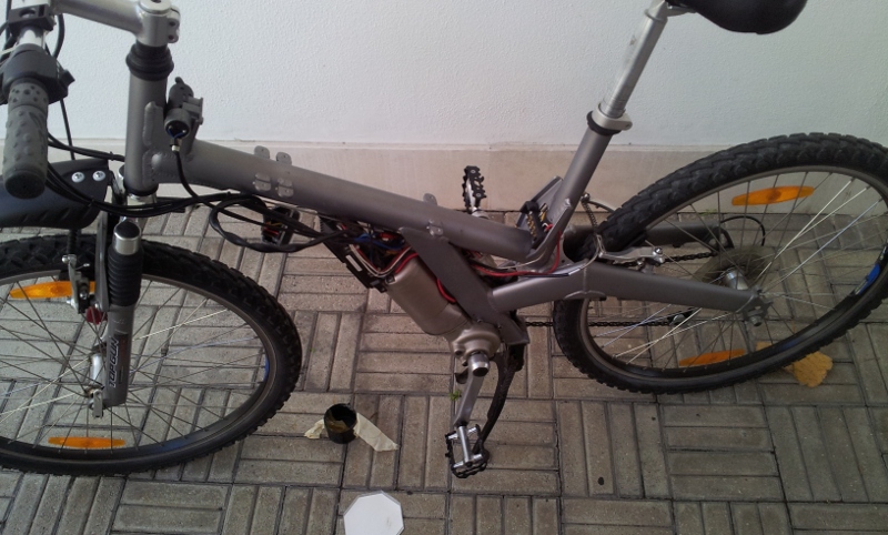

Ho smontato tutte le carene ed il blocco motore. Ho separato il motore e il blocco ingranaggi ed il grasso al suo interno era molto secco e pastoso. I cuscinetti esterni del blocco ingranaggi, quelli che sorreggono l'albero che passa in mezzo e che è collegato ai pedali erano neri e molto ma molto sporchi, dopo una bella sgrassata girava tutto molto meglio e più liscio. Non ho ancora aperto il blocco ingranaggi perchè ho comprato solo ora l'estrattore per la pedivella però sto quasi pensando di non farlo nemmeno ma pulire perbene l'ingranaggio ed il cuscinetto/gabbia rulli che collega il motore al blocco ingranaggi e volevo chiedere se facemo male a spruzzare del grasso nuovo dal foro del sensore di coppia che ho svitato o se è meglio aprire e ripulire tutto anche lì.
Ho già trovato un meccanico che mi estrarrebbe tutti i cuscinetti e me li sostituirebbe ma prima vorrei capire se c'è un modo per sapere se qualcuno è rovinato o no...poteva essere solo sporco?
Attendo vostra risposta al più presto perchè voglio ultimare qusto lavoro ed evitare di lasciare la bici smontata...povera...
Modificato da - ikxdf in data 12/10/2011 17:59:44

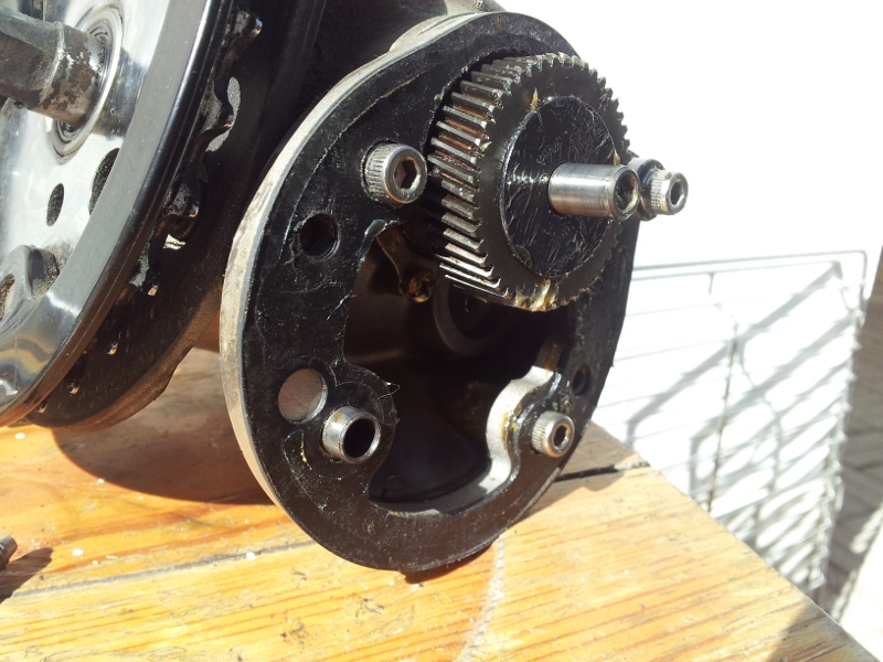

Inserito il - 20/10/2011 : 15:08:06  Mostra Profilo  Visita l'Homepage di ikxdf  Clicca per vedere l'indirizzo MSN di ikxdf Invia a ikxdf un Messaggio Privato
Problema (forse) identificato...la causa delle vibrazioni e del cigolio dovrebbe essere il cuscinetto dove ruota l'albero dell'ingranaggio in foto. Il cuscinetto/gabbia rulli tripla dell'ingranaggio è perfetta mentre, una volta sfilato l'ingranaggio, se si afferra l'albero si muove parecchio...quindi per molto probabilmente il cuscinetto è andato.
243,41 KB
Visto che ormai ci sono cambio anche i cuscinetti dell'albero dei pedali ed ovviamente rimetto tutto il grasso nuovo che ne è rimasto davvero pochissimo ed è pure molto pastoso!

Prova anche ad alimentare il motore, adesso che è smontato... Almeno ti rendi conto se è perfetto o meno!

Certo, è un comune motore a spazzole, se lo colleghi ai 24V partirà al massimo dei giri senza alcuna controindicazione!

ho rimontato il blocco ingranaggi con i cuscinetti ed il blocco motore ed ho alimentato il tutto (sempre a 12v e con batterie molto scariche): nessuna vibrazione e nessun cigolio.
Sabato se avrò tempo rimonterò la bici e proverò a vedere se funziona bene anche sotto sforzo come dovrebbe andare...fino ad allora incrocerò le dita e spererò che tutto sia a posto.
Se non dovesse funzionare dovrò rismontare tutto e sostituire gli unici 2 cuscinetti che mancano: quello del motore e quello dell'alberino che porta la trasmissione dal motore al blocco ingranaggi, che erano anche i presunti responsabili ma anche i più complessi da levare.
Se invece tutto dovesse funzionare le colpe possono ricadere solo su 2 cose: mancanza quasi totale di grasso ed un possibile allentamento dei prigionieri del motore che servono tenerlo fissato al blocco ingranaggi che effettivamente non erano strettissimi quando ho smontato tutto.
Adesso non mi resta altro che sperare di non dover smontare tutto di nuovo ma che funzioni e cominciare a poi finalmente potrò godermi questa meravigliosa (ma dannata) bici!

Inserito il - 12/11/2011 : 18:24:48  Mostra Profilo  Visita l'Homepage di ikxdf  Clicca per vedere l'indirizzo MSN di ikxdf Invia a ikxdf un Messaggio Privato
Oggi ho rimontato l'Aprilia Enjoy e funziona alla perfezione!!!!
Eccola qui smembrata durante il rimontaggio:
Adesso il motore è molto più silenzioso e forse un pochino più fluido!
Il cigolio in partenza e la vibrazione durante la pedalata sono spariti e con enorme gioia sono spariti tutti i rumoretti prodotti dalle carene o da qualche altro pezzo che si muovevano con le buche! Probabilmente smontandola ho sistemato meglio cavi e plastiche e stretto anche le viti che forse con il tempo si erano allentate! Sembra nuova ora! Proprio come quando compri qualcosa di nuovo che non ha nessun rumoretto strano...scricchiolii...sembra più compatta ehehhe
Sono al settimo cielo e grazie anche voi! Voglio ringraziare tutti coloro che mi hanno aiutato con consigli e indicazioni! In particolare Barba e Dennj!
Oggi dovevo comprare le viti nuove per fissare le pedivelle e mi son trovato "costretto" a comprare anche questa sella:
Se qualcuno fosse in fase di acquisto di una sella nuova prenda in seria considerazione questa sella! A dir poco fantastica e dal prezzo contenuto (in negozio costava 25€)!
