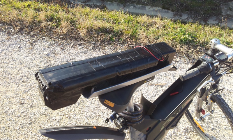

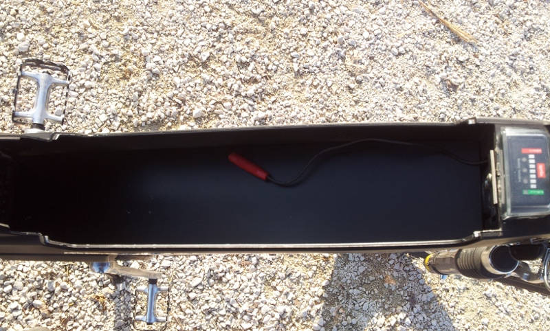

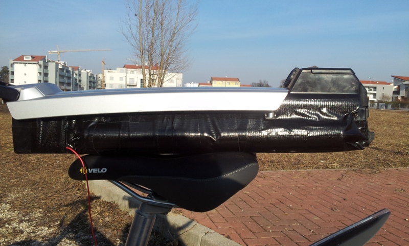

Ecco qui le foto.
Questo è il fondo del "serbatoio" rifatto con un foglio di plastica molto più fino per recuperare qualche millimetro, altrimenti il coperchio grigio stava sollevato:
291,75 KB
Questo è il pacco batterie di lato. Ho completamente aperto i lati ed assottiliato il più possibile il fondo ed il lato superiore del coperchio (sempre per recuperare millimetri):
209,55 KB
Questo è ilfondo...una vera sottiletta credetemi!
266,91 KB

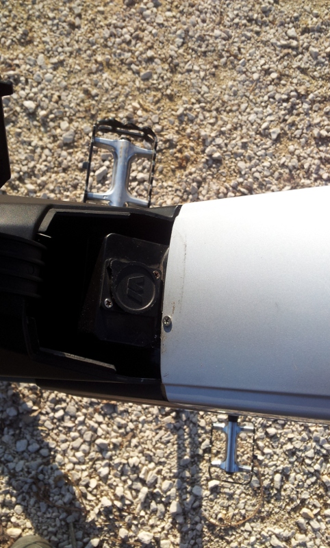

e per finire la soluzione per tenere il coperchio grigio attaccato a quello nero...visto che ho distrutto tutti gli attacchi originali:
258,6 KB
Purtroppo queste batterie, mantenendo la scatola originale non ci stavano per nulla. Ho dovuto lavorare pesantemente la scatola originale ed eliminare il fondo originale del vano batterie. Lavoro davvero lungo e di precisione...ho dovuto recupereare millimetri ovunque!
Io ho preferito questa soluzione...la batteria non si muove di un millimitro e fregarmela è impossibile...nel dubbio posso sempre staccarla e portarmela via come facevo prima...poi vedete voi cosa è meglio, ma a parere mio questo è il top

bel lavoro con le cellone ikxdf!!

IK, Finalmente vediamo il tuo lavoro!
Mi sembra venuto molto bene, complimenti. Le 40160 sono delle celle perfette per questa bici.

ik grazie per le foto.
Io temo che tu non stia usando le 40160 ma forse le 38120 perchè la lunghezza interna del vano senza la scatola batteria è 50-52 cm massimo. Se usassi le 40160 ne andrebbero massimo tre in due file e le altre due per completare il pacco vanno messe in fila per due a triangolo, ovviamente rispettando la configurazione 4S2P (credo che si dica così). La larghezza del vano interno telaio (senza la scatola) è di 10 cm quindi le due file di 40160 ci vanno bene con un pò di imbottitura di neoprene, ma l'altezza al centro consente solo una terza fila alloggiata in configurazione triangolare con le altre due. I contatti ovviamente vanno modificati perchè non si riesce ad usare la contattiera originale. Come peso non cambia molto. Domani vi dico esattamente quanto pesavano le originali, ma le 8 headway pesano circa 4kg.
Non so che baytterie siano...cmq sono 8 in tutto.
viste di dietro sono 2 file così:
oo
_oo
Mentre di lato sono così:
__________ _________
|_________||________|
Spero siano chiari i diegni :)
A chi interessasse il filo rosso che vedete è un relè collegato al sottochiave ed alla batteri, in modo che quando viene girata la chiave il relè stacca e scollega totalmente le batterie perchè altimenti avrebbero sempre un leggero assorbimento. (lavoro sempre consigliato da Dennj).
Modificato da - ikxdf in data 22/01/2012 23:20:40

@ikx . 38 è il diametro 120 la lunghezza = 38120

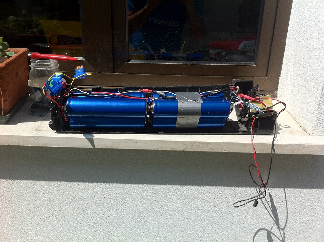

Inserito il - 03/05/2012 : 18:52:11  Mostra Profilo  Visita l'Homepage di ikxdf  Clicca per vedere l'indirizzo MSN di ikxdf Invia a ikxdf un Messaggio Privato
la batteria me l'ha sistemata Dennj...era un portafusibile che aveva fatto corto (da solo).
Ora la batteria è ok ma la bici è distrutta: un simpatico signore di circa 65 anni mi supera con la macchina mentre ero sulla ciclabile per poi girare immediatamente a destra tagliandomi la strada. Per non spiattellarmi ho frenato bruscamente ed ho fatto qualche capriola con la bici rompendomi un gomito a terra. Il simpatico signore si allontana lentamente in auto sopo essersi guardato tutta la scena e senza prestarmi soccorso. non appena vede che mi avvicino alla sua auto decide pure che forse è il caso di svignarsela. Per fortuna, forse per paura di esser stato visto, si ferma ma non vuole ne aiutarmi ne fare constatazione amichevole. In sostanza ho dovuto chiamare i vigili e rimanere ad attenderli 30 minuti più alti 40 per i verbali. Il tutto con un dolore lancinante al braccio.
Ora vivo 2 speranze, ovvero quella di risistemare la bici e quella che il vecchio si viva il suo bel processo penale per omissione di soccorso anche se la vedo un pò dura per l'assenza di testimoni.
Lascio le foto del pacco batterie aperto per chi me le aveva richieste
e mi scuso per eventuali errori ma ho un braccio solo

36552 Messaggi
Inserito il - 03/05/2012 : 22:46:53  Mostra Profilo Invia a Barba 49 un Messaggio Privato
Brutta esperienza, ma è stato meglio che ci sia stato l'intervento dei vigili perchè la constatazione amichevole di incidente non ha nessun valore in caso di traumi e ferite, si può compilare solo se i danni sono limitati ai mezzi...

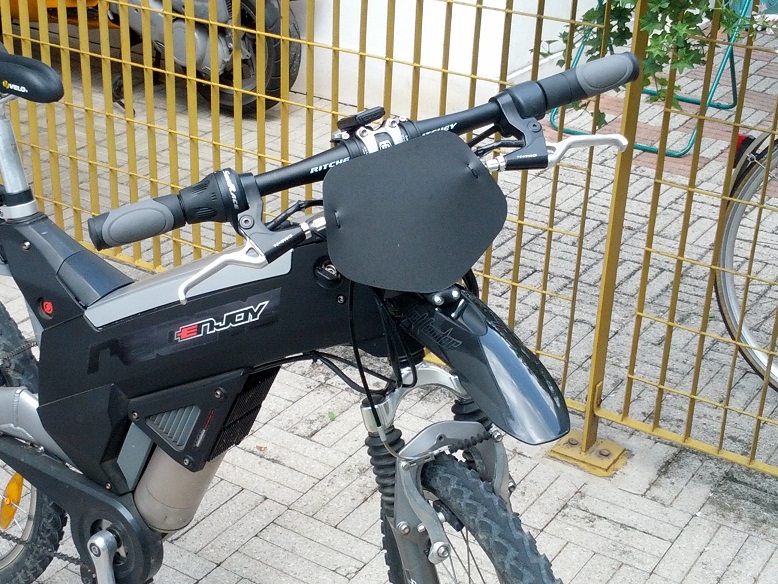

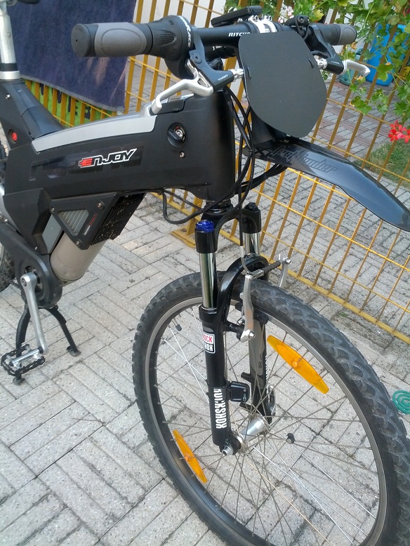

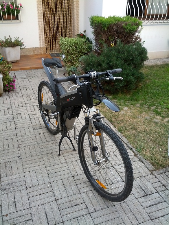

Inserito il - 15/06/2012 : 20:52:31  Mostra Profilo  Visita l'Homepage di ikxdf  Clicca per vedere l'indirizzo MSN di ikxdf Invia a ikxdf un Messaggio Privato

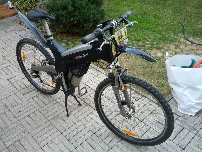

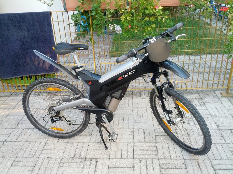

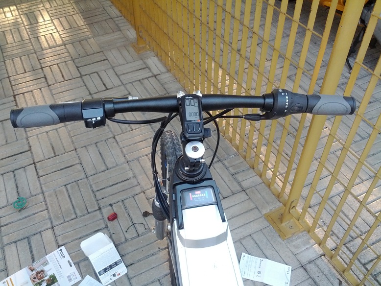

Ho quasi finito la bici! Oggi ho montato delle parti nuove (il tuning alla bici...incredibile!)
Ho montato un manubrio di spessore maggiore di colore nero, una nuova pipa più corta (1 cm in meno) e grossa di colore nero, manopole grigio/nere, un conta kilometri "da pipa" che ci sta da dio, una sella identica a quella che avevo, pedali in metallo grigio/neri come quelli che avevo.
Il manubrio ora è una figata! Mi prenderò anche il tubo della sella nero in seguito!

Complimenti, e' piu' bella di prma...
Know your machine...
serbrushless
Abruzzo
687 Messaggi
Inserito il - 16/06/2012 : 18:13:24  Mostra Profilo Invia a serbrushless un Messaggio Privato
auguroni....bellissima
6820 Messaggi
Inserito il - 17/06/2012 : 02:01:09  Mostra Profilo Invia a MilleMiglia un Messaggio Privato
Ik .... bella!! Ci starebbe bene però una forcella bella cazzuta eh!!

Inserito il - 18/06/2012 : 12:52:25  Mostra Profilo  Visita l'Homepage di ikxdf  Clicca per vedere l'indirizzo MSN di ikxdf Invia a ikxdf un Messaggio Privato
arriva, arriva anche quella di sicuro! :) ne ho già addocchiata una tutta nera e bella massiccia che ci starebbe proprio bene!

ecco qua, mentre attendo la forcella, arriva un altro pezzetto :)
Si chiama Fast Fender ed è un parafango che si collega direttamente al manubrio dando un'aria da motocross alla bicicletta. Il porta numero era "l'etichetta" del parfango ma sec me ci potrebbe anche stare...magari me ne costruisco uno :)
Foto:

Forcella in arrivo sto per prendere il modello sucessivo alla rock shox della dart3 che non esiste più. Faccio un altro paio di valutazioni e poi compro hehehe ci vuole proprio anche perchè l'originale è un tantino scarica!
Intanto ho preparato il porta numero e collocato diversamente la luce per farmi vedere di notte. Secondo me sta bene...ho cercato di farla il più sobrio possibile:
Modificato da - ikxdf in data 16/08/2012 12:41:39
6820 Messaggi
Inserito il - 16/08/2012 : 12:45:36  Mostra Profilo Invia a MilleMiglia un Messaggio Privato
così è più Rock!

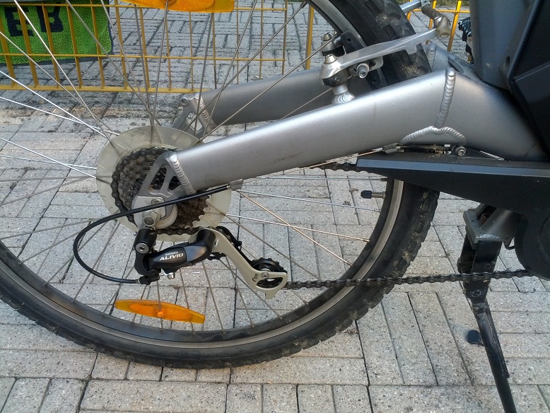

Ragazzi non credevo che una forcella ed un buon cambio potessero cambiare così la vita...
Il cambio è un Shimano Alivio, molto bello esteticamente e davvero funzionale rispetto a quella schifezza di serie. Ora il cambio marcia risulta più morbido e rapido. Come precisione non è cambiato nulla: anche quello di serie non sbagliava un colpo se ben tarato.
La forcella mi ha sconvolto!!!! Ho preso una Rock Shox xc28 con bloccaggio ammortizzatore, regolazione, ritorno controllato ed un altra cosa che non ho capoto cosa è... ovvero una valvola sotto allo stelo per caricarla di aria o non so cosa...
Adesso la bici non è più secca sulla buche, nonostante abbia indurito parecchio la forcella con la sua regolazione, e non mi serve più fare le schivate per strada per evitare tutte le buche dell'asfalto che prima mi davano fastidio ed ora non le sento quasi più. Tutto è più morbido...la guida,lo sterzo, il terreno...sembra di avere anche l'ammortizzatore posteriore... sarà effetto placebo ma anche la sella sembra più morbida hehehe
Sarà anche una forcella abbastanza basilare...ma porca vacca è una figata! Non credevo!!!!
