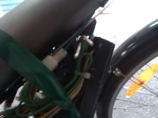

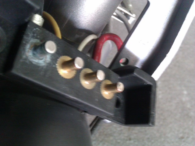

allora provata con batteria microbike non parte nulla . ho deciso allora di smontare la carena prima sorpresa negativa il flo bianco già tagliato. a detta del venditore era del suocero non avevano fatto nessuna modifica . quindi tutt oquello che mi a detto va farsi friggere

prova a pulire i contatti positivo e negativo con un po di carta vetro o con la spazzola di ferro e riprova. magari non fa contatto bene.

Hai rimosso quell'ossidatura che si vede sui contatti? hai verificato che arrivino i 24v alla centralina? Secondo me hai solo un problema di contatti...

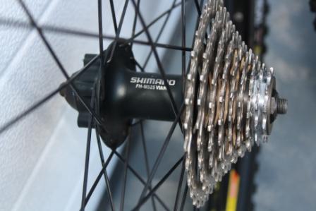

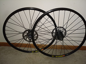

Spero si materializzino domani nelle mie mani: Mavic x223 completi di dischi e mozzi Shimano

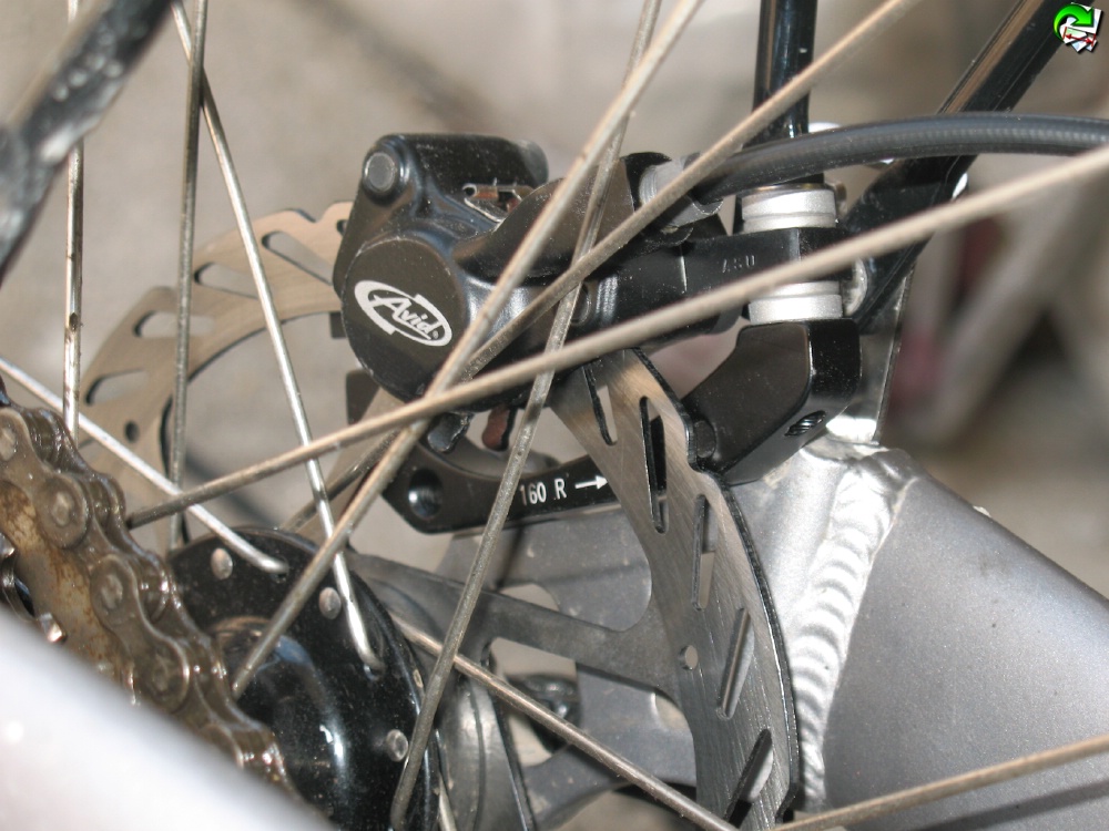

Cmq ho già trovato delle pinze meccaniche abbastanza costose e molto valide (non ricordo la marca) che mi son state consigliate da un professionista. Monto pinze meccaniche per non perdere gli interruttori sulle leve dei freni dato che anche il meccanico mi ha detto che farei una cazzata a modificare le leve dell'impianto ad olio. Mi ha detto che ha avuto esperienze di micro interrutori inseriti dove batte la leva (come aveva fatto un utente qui sul forum anche...) e che prima o poi si spaccano.
Siccome voglio una cosa impeccabile e funzionale metto pinze meccaniche!
Il pignone vedo di farlo come dici tu...ed in teoria dovrei già averlo dato che mi lascia la cassettina da 9 rapporti montata che utilizzerò levando 2 coroncine (mi hai detto di fare 7 rapporti vero?)
Per il porta pinza posteriore non ho la soluzione...anzi se mi aiuti e ritrovi la guida/link mi fai un favore...altrimenti vedrò di farmi una staffa a casa in qualche modo...

ok ritrovato il post...era finito nell'archivio quindi la ricerca non lo pescava...

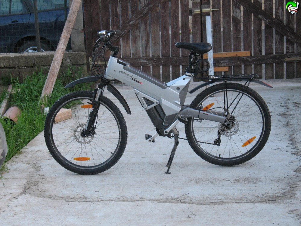

Allego qui le foto di Petor anche come promemoria personale.
Modificato da - ikxdf in data 17/10/2012 11:53:03

dubbione sui cerchi...se qualcuno mi risponde prima che questa sera vada a ritirarli sarei molto grato...
Ho controllato i raggi dei cerchi originali e sono da 3mm di diametro mentre questi mavic montano raggi da 2mm...terranno?

mi sono informato...raggi da 3mm non esistono in commercio. Le mie ruote in particolari sembrano essere abbastanza resistenti e di fascia media (informazioni tratte da circa 2000 forum di mtb letti alla ricerca di info).
Hanno 36 raggi, come le originali, e questo è sintomo di robustezza: 24 raggi non sono abbastanza.
Leggevo che il top sarebbe avere raggi piatti.
In sostanza vanno benissimo...

Ikx l'enjoy di Petor ce l'ha carlitos

Ikx il pignone da 12 è quello sulla ruota, nelle tue ruote nuove dovrebbe corrispondere alla 9° marcia, a vederlo così sembra un 34-12.
è logico che il motore si sforzi, per andare al massimo deve sprigionare tutta la potenza di cui è capace, sia il motore sia la batteria, nella seconda posizione del selettore dopo che pedalando ormai si frolla, il motore continua a spingere fino al "fuori giri" emettendo suoni sempre più acuti, come il fischio di un missile.questo sempre nella seconda posizione del selettore, perché nella prima appena frolli il motore si stacca e nella terza tende sempre ad andare alla stessa velocità.
Naturalmente solo in pianura o leggera discesa e solo per provare, non è che devi andare sempre in giro con la 9° inserita, ma dove prima andavi in 6° adesso con la 9° a parità di pedalate ti fa quei 4-5 Kmh in più
Con queste ruote devi cambiare anche il selettore delle marce, ne devi prendere uno a 9 marce e come ti ho già postato, prendine uno di classe superiore, che sia perfetto, l'enjoy per andare bene la devi usare sempre con la marcia giusta, e il cambio deve essere impeccabile.

Quel che dicevo sul post precedente era riferito al pignone originale, ovvero quello a 6 marce che la bici monta di serie.
Con i rapporti ORIGINALI in sesta marcia il motore è parecchio sotto sforzo rispetto tutte le altre marce. PEr qusto avevo intenzione di comprare una cassetta del cambio a 7 marce ma con tutti i rapporti più ridotti...

ma no Ikx, vedrai che con 9 marce ti troverai meglio, i rapporti originali sono i classici Mtb 34-14 con un dislivello enorme tra la 1° e la 2°, in certe salite 16-18% la 1° è troppo corta e subito frolla e la 2° è troppo lunga e sforza troppo (oh in 2° va su sparata anche al 20%).

Se la mia non fosse stata modificata in questa maniera sconosciuta, ovvero filo bianco integro e bici che corre come una dannata, avrei sicuramente ricollegato il filo nel caso in cui fosse stato tagliato e mi sarei costruito il circuito per dimezzare il conteggio delle pedalate!
In ogni caso la mia bici è così e così me la devo tenere...però non voglio tartassarla e la uso come userei la mia macchina, ovvero non metto la quinta a 10kmh ed accelero a fondo.

Mettere 9 marce ti aiuterà a trattarla meglio, avere la marcia giusta è una cosa importante, e no, i selettori esistono sia a levetta sia a ruotino, l'importante è che sia buono.

certo che la tua centralina è proprio strana. secondo me il filo bianco è integro all'esterno, dove è visibile, ma nella parte interna, coperta dalla resina protettiva, non è saldato alla scheda. io personalmente ho trovato molto gradevole la sensazione che si prova con il filo tagliato. però quando si devono fare tratti di strada stretti e con curve, o devo passare in mezzo alla gente, o quando esco con un mio amico che possiede una bipa cinese lentissima , apprezzo il selettore a tre posizioni.

@romjp a me è stato detto che la centralina è stata modificata assieme ai magneti del motore direttamente nello stabilimento Aprilia.
La cosa è possibilibissima dato che abitandoci vicino quasi tutti abbiamo almeno una conoscenza all'interno...

1. Solo io ho l'involucro del motore in metallo? Ne ho solo visti di neri con scritta bianca in giro...come il mio nessun
2. Nessuno lamenta partenze estremamente violente con rischio caduta causate da impennate eccessivamente rapide del mezzo?

1-Ikx io di motori ne ho tre, due neri e uno chiaro come il tuo e tutti hanno l'involucro di metallo, dalle foto mi sembra che siano uguali come motore, la tua è una racing con il motore chiaro, la mia racing ha il motore nero, la city ha il motore chiaro, l'altro motore l'ho comprato su ebay come nuovo e non so da cosa proviene, non so che ci sia dentro ma a parte i colori e il groviglio di parole, sembrano tutti uguali.
2-A me non è mai capitato d'impennarsi anche se la spinta è veramente forte, ma forse io, abituato alle moto potenti istintivamente mi sporgo in avanti e poi... ho un certo peso

Ho preso le pinze dell' Avid , appena posso posto le foto!
@GABYZIO le pinze posteriori vanno su senza nessuna modifica perchè i fori presenti sulla forcella posteriore servono proprio per la modifica con freno a disco. Anche il meccanico quando l'ha vista mi ha detto che quella era la predisposizione, facendomi notare che era solo da un lato. Non serve quindi nessuna staffa e nessun adattamento...vanno su come le compri
Oltretutto il meccanico mi costruisce una cassetta dei rapporti personalizzata, ricavandola dalla cassetta a 9 rapporti che mi hanno lasciato sui cerchi nuovi.
In pratica mi sostituisce gli spessori che stanno tra ingranaggio ed ingranaggio e martedì vedrò con lui che rapporti mettere in modo di avere la settima marcia (o forse anche ottava) identica alla sesta attuale e tutte le altre accorciate proporzionalmente.
Sucessivamente forse monterò un disco da 180 all'anteriore...mi sa che 160 è piccolino per pinze meccaniche...testerò e poi vedrò :)
