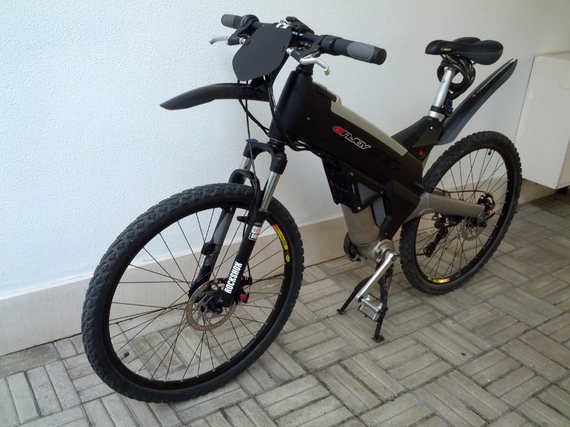

                       Stamattina sono riuscito a fare un paio di foto al mio nuovo "hardware" per chi piace spippolarsi di foto  (me compreso). Martedì o Mercoledì smonto le ruote e vado a farmi costruire la cassettina del cambio con rapporti personalizzati e poi con calma dovrò rismontare tutte le carne per far passare il nuovo cavo del freno posteriore, sempre che non si riesca senza smontar tutto, sostituire la manopola del cambio a seconda di quanti rapporti deciderò di mettere, montare i copertoni sui cerchi nuovi e rimontare il tutto...mi sa che la mia povera bici rimarrà ferma un bel pò dato che di tempo libero ne ho veramente poco... Cmq ho deciso che il disco anteriore da 160 lo sostituisco immediatamente con uno da 180, con relativo adattatore della pinza. In futuro, quando i dischi saranno consumati valuterò se fare 203 davanti e 180 dietro. Devo prima capire se la mia forcella riesce a tenere lo sforzo che un disco da 203 può provocare...e soprattutto se mi farà diventare la frenata troppo brusca... intanto provo il 180
  Ecco le foto:

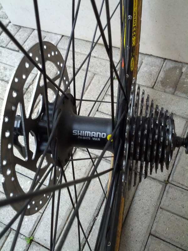

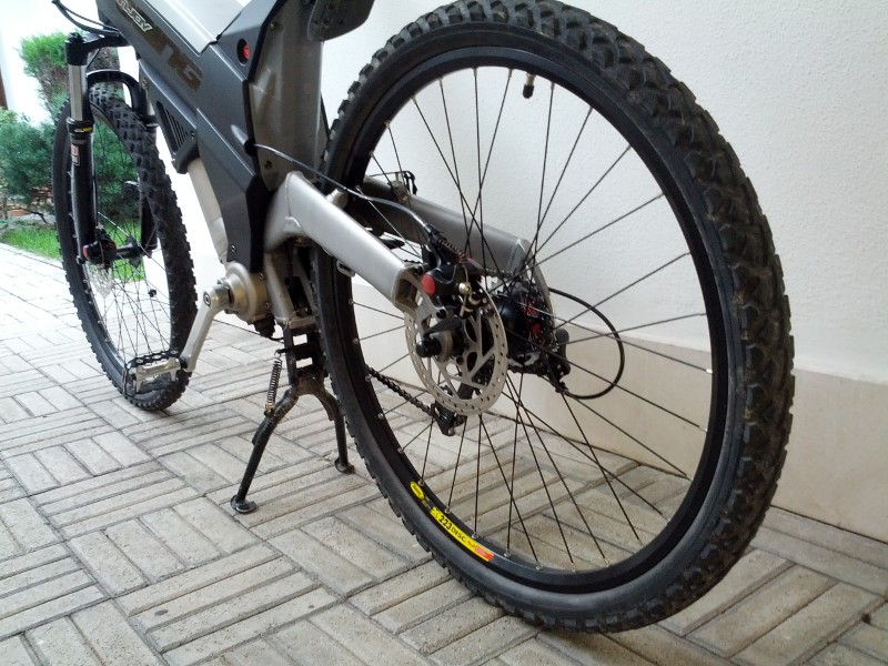

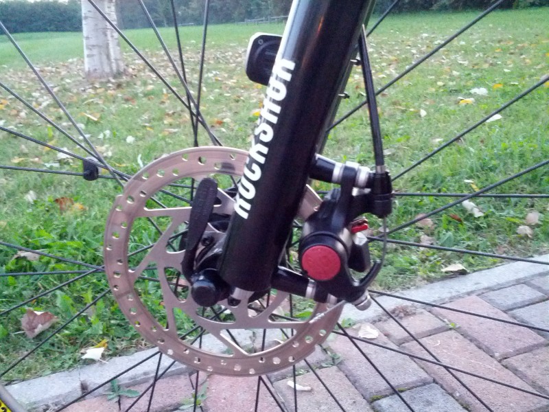

                 ikxdf
                 392 Messaggi  |

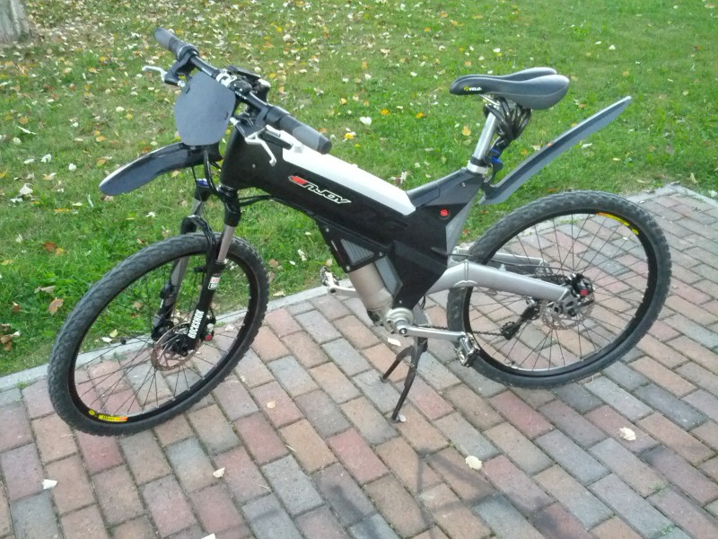

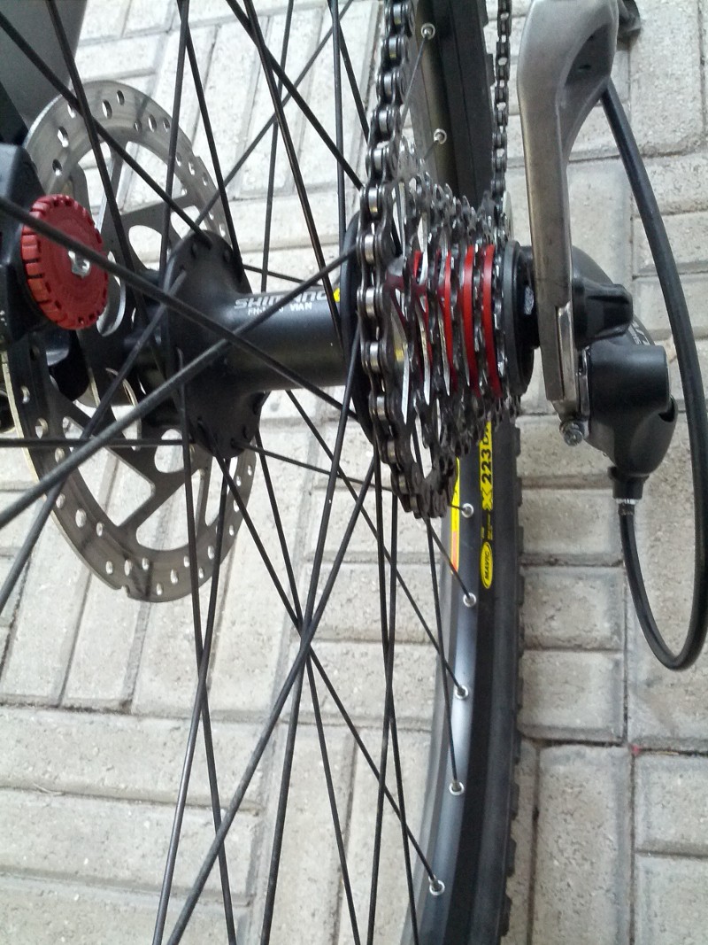

                       Inserito il - 24/10/2012 :  20:26:18
                       F I N I T A ! ! ! ! !
  Posso dichiarare la mia bici totalmente completata! Ora ha finito di essere torturata   ed è pronta ad essere usata al massimo! Non è che prima non venisse sfruttata...ma devo pur giustificare a me stesso anche le tante spese fatte solo per sfizio su questa bici
  Non avrei mai creduto che nella mia viti una bici potesse farmi impazzire così...al punto di cambiarci tutto il cambiabile, prepararla al massimo e dedicarci tanta passione. Evviva l'Aprilia Enjoy ed evviva Jobike al quale sono davvero grato per tutte le risposte,consigli ed aiuti forniti! Ripeto, come detto in passato, che questo forum è stato una manna per me che non sapevo nulla di bici elettriche e tanto meno di bici. Ora ho un bel bagaglio con me e son contento anche di questo! Quindi grazie ancora a tutti quanti!

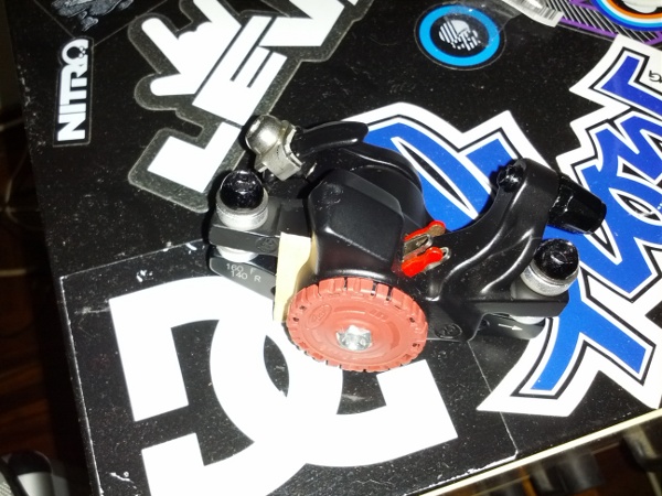

  Tornando alla bici oggi sono stati ultimiati i lavori di:
  -sostituzione cerci (ho messo i miei mavic) -montaggio e regolazione impianto frenante a disco -studio dei nuovi rapporti del cambio -montaggio nuova cassetta del cambio -regolazione cambio
  I cerchi sono molto più leggeri e, forse per via dei vecchi mozzo usurati, la bici è molto più scorrevole! I cerchi neri sono la sua morte! Bellissimi! Cambio e frenata ora sono totalmente di versi. Per quanto riguarda il cambio sono rimasto con 6 rapporti alla fine...il settimo mi era davvero inutile. Le marce sono state altamente personalizzate in modo da permettermi di avere avere una prima marcia fulminea, mantenendo però buon rapporto di cambiata tra prima e seconda ed avere un blocchetto compatto di altre 5 marce a rapporti molto ravvicinati. Per capirci le altre 5 marce hanno una o 2 denti di differenza e la sesta marcia è rimasta da 14. Per esempio la mia quinta marcia ha un ingranaggio da 15...solo un dente in più. Se a qualcuno interessa posso anche fornire la scalatura completa di tutto la cassettina. La bici così è molto ma molto più fluida. I cambi marcia affossano molto meno il motore e la bici è anche più gradevole da guidare. La prima è molto soddisfacente sulle rampe dei garage: ora non devo metterci più lo stesso sforzo di prima!
  I freni sono per prima cosa una botta di estetica allucinante! Molto più aggressiva e sobria! Un copertone più grosso non mi dispiacerebbe...ma con cerchi da 26 non ci sta altro che un copertone da 1.95 purtroppo... Magari un giorno trovo dei bei cerchi da 24   La frenata è diversa...molto diversa! Inanzitutto i freni vanno rodati poichè inizialmente non frenano...ma proprio non ci si ferma quasi! Poi pian pianino iniziano a darci dentro! La frenata è molto più modulabile ora ed il potere frenante è di sicuro maggiore ai v-brake! Per quello che li ho rodati io nel mio giretto hanno già superato i v-brake e fra qualche giorno potrò dire come effettivamente sono. La modulabilità della frenata che hanno questi freni fa capire subito la quasi pericolosità dei v-brake.
  Son davvero contento e soddisfatto del lavoro! E' volato un pomeriggio  per tutto il lavoro e mi son proprio divertito a fare questo ultimo lavoro!
  Ribadisco che tutte le modifiche da me apportate sono solo "sfizi", eseguiti per una passione schizzofrenica ed impulsiva che ho avuto. La bici è stupenda anche originale e va benissimo così come è! Se però scatta l'embolo...la bici sa prestarsi molto bene alle modifiche...e si fa questa fine qui   Dai scherzo! o no...?
  Appena ho un attimo scatto un paio di foto e le posto! |

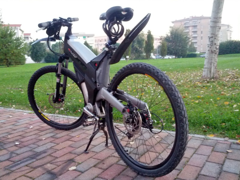

                 ikxdf
                 392 Messaggi  |
                       Inserito il - 25/10/2012 :  12:50:08
                 27gx

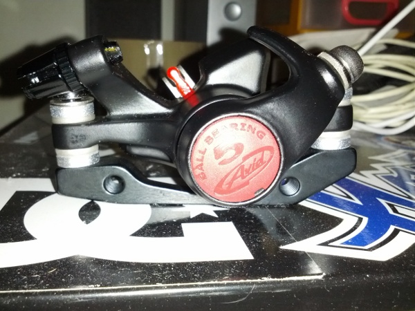

                       Ah dimenticavo! Con grande stupore mi sono accorto che gli attacchi dei freni v-brake presenti sulla rockshox e sulla forcella posteriore della enjoy sono removibili!!!! Ero afflitto dal dubbio per segarli via o meno...invece si svitano! Figata! |

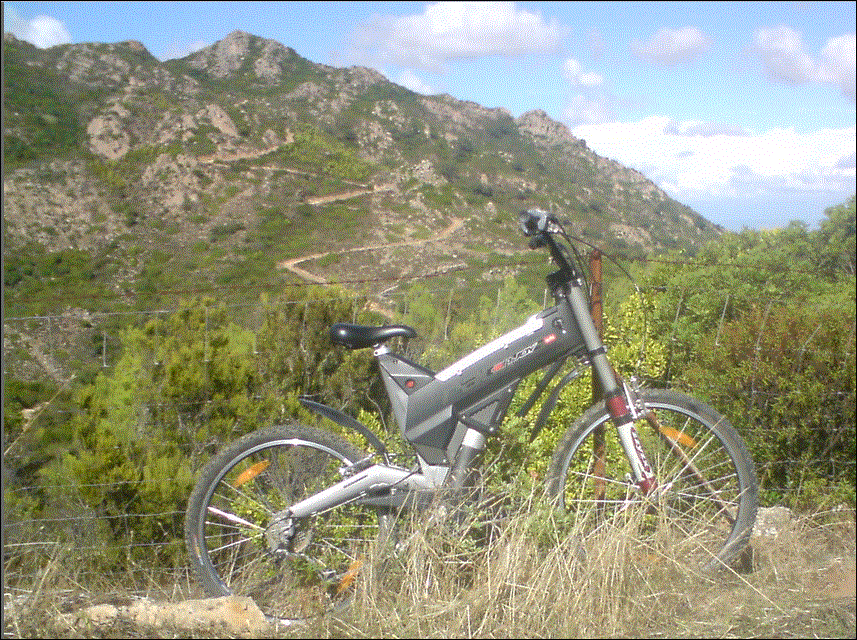

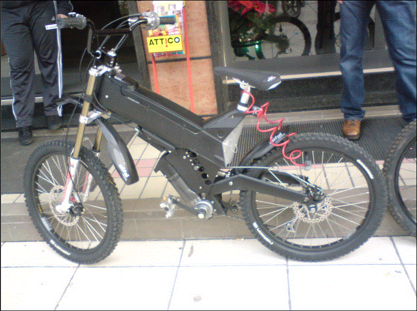

                       Con Martinez500 non abitiamo tanto lontani e mi ha invitato a vedere le sue eccezionali creazioni, ma più dall'estetica sarei impressionato dala sospensione posteriore, questa
   e questa (col sedile così basso sembra la mia)
   io vivo in Gallura e una salita, cosi come si vede nello sfondo, c'è l'ho nel cortile di casa e, tanto per dire che razza di bipa è l'enjoy, ci son salito con la batteria originale e il filo bianco intero, certo che non alla stessa velocità di Martinez500  |

                       Oltre alla sospensione posteriore è impossibile non menzionare il motore con carter ad olio e non a grasso...impressionanti i lavori di quel ragazzo!
  Io ho effettuato solo interventi reversibili per una serie di motivi tra i quali il fatto che voglio poter rimettere la bici totalmente originale poichè è un mezzo unico e oserei dire storico e poi perchè io possiedo solo una Enjoy...se mi dovessi mettere a segare il telaio o fare modifiche pesanti come Giammario vorrei almeno una bici di backup...Se mi arriva un telaio Enjoy tra le mani l'ammortizzatore posteriore viene in automatico   heheheh |

                        |  GABYZIO ha scritto:  Non concordo con Ikx nella scelta dei pignoni fatta da lui, i rapporti standard da MB sono troppo "corti" per l'enjoy io ci vedo bene un 34-12
  hehhehe solita storia GABY   dipende dai gusti e dallo stile di guida di una persona... A me la lunghezza dei rapporti della enjoy sembra perfetta infatti ho mantenuto l'ultimo rapporto da 14 come l'originale. Mi da un fastidio terribile sentire il motore che sforza e comincia a vibrare per niente in sesta marcia. Non riesco nemmeno a tirarla la sesta marcia originale... Come è stato detto più volte in questo forum i consumi della bici elettrica non sono come quelli di un motore a scoppio, dove si consuma meno se si usano meno giri possibile. Il motore della bici consuma meno a regime e consuma moltissimo mentre tenta di portarsi a regime. Con la mia cassettina del cambio sono praticamente sempre a regime, con un accelerazione fluidissima. La sesta marcia non riesco a tirarla come non riuscivo con il vecchio pignone...nemmeno pedalando con tutta la mia potenza. Ero quasi mezzo intenzionato ad aggiungerci un dente...ma dovevo rivedere di nuovo tutto quanto e non avevo più voglia di rifare la cassettina per l'ennesima volta.
  Mi piacerebbe farti provare la mia configurazione...secondo me ti piacerebbe di sicuro perchè ha davvero un accelerazione bestiale e rende la guida davvero confortevole senza quei grossi salti di marcia che c'erano prima
  Ah...mi sono accorto di una cosa proprio ieri sera...da quando ho montato i freni a disco e rifatto la cassetta del cambio la bici aveva qualche cosa di "strano" che non riuscivo ad identificare...dopo quasi un mese che la uso mi sono accorto cosa ha di diverso... (si lo so...son rinco... ) la cassettina non fa il classico "tic tic tic tic" quando si smette di pedalare e la bici è totalmente silenziosa.... hahah ci ho messo un mese a capirlo!  |

                        Aprilia enjoy filo bianco intero - batteria originale |
