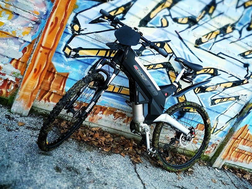

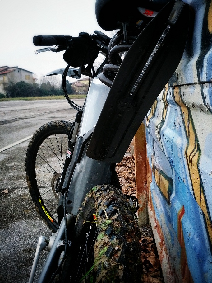

Ieri ho fatto una bellissima scampagnata tra i campi con la bici per provare tutte le nuove componenti.
La batteria si è comportata divinamente! Ho sottoposto la bici a sforzi disumani ed ha sempre risposto bene in fasi di ripresa. La forcella mi ha dato gorosse soddisfazioni assieme ai freni! Questi ultimi, a differenza dei v-brake, non perdono potere frenante nemmeno se bagnati fradici! Avevo paura del fango che si sarebbe infilato tra le pinze...ma pare non creare nessun problema.
Bellissimo pomeriggio a fare il cretino con la bici, anche se ora ne pago le conseguenze sui muscoli delle gambe e del posteriore...ma ne valeva la pena!
Ho scattato anche un paio di foto al termine del "motocross"
301,28 KB
350,94 KB

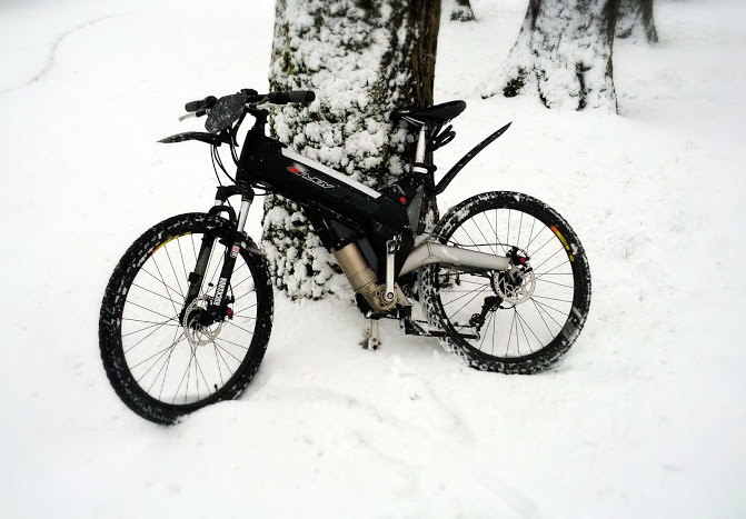

Inserito il - 12/02/2013 : 13:53:45  Mostra Profilo  Visita l'Homepage di ikxdf  Clicca per vedere l'indirizzo MSN di ikxdf Invia a ikxdf un Messaggio Privato
Troppo figo usare la bipa sulla neve!!! Come un bambino hahahaha
