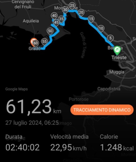

coma saprete ho una bici con un centrale bafang e la ncm milano plus
avendo fatto più km con entrambe traggo le mie considerazioni
girando per città, che come sapete non è che sia poi granchè piana. col centrale, 36v e 14ah, ci faccio circa 120km con una carica, con la Milano e 48v con 16ah la media si attesta sui 70/90km a seconda di come la uso e che strade faccio.
La velocità media però tende ad essere leggermente più alta con la milano, del resto un hub tenta di portarti sempre alla massima velocità relativa ala livello di assistenza scelto. cambiano percorso però le cose si fanno ben diverse
test fatto più volte sul mio percorso quasi settimanale quest'anno.... la trieste -> grado
questo fatto con la Olympia e bafang
37,06 KB
[/quote]
dove però per il ritorno, devo stare attento ai consumi per arrivare fino a casa, l'ho fatto, ma in più punti devo "spegnere" l'assistenza.

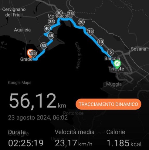

poi ho voluto provare con la Milano, pedalando sempre con assistenza, salvo quando la staccava d'ufficio, ma comunque tendevo a tenere una velocità tale in modo da avere sempre una tacca o meno attiva nella sezione power del display
questo il risultato
44,66 KB
a fronte di una media simile, con la Milano sarei tornato a casa senza problemi.
Mie considerazioni finali
se avete percorsi brevi in salita con molti start and stop (tipo città) è più parco un motore centrale, su percorsi lunghi e costanti e pianeggianti, l'hub si rivela vincente e anche realtivamente meno faticoso....
considerazioni estive dovute al caldo....
mi aspetto anche da parte vostra pareri e consigli.
