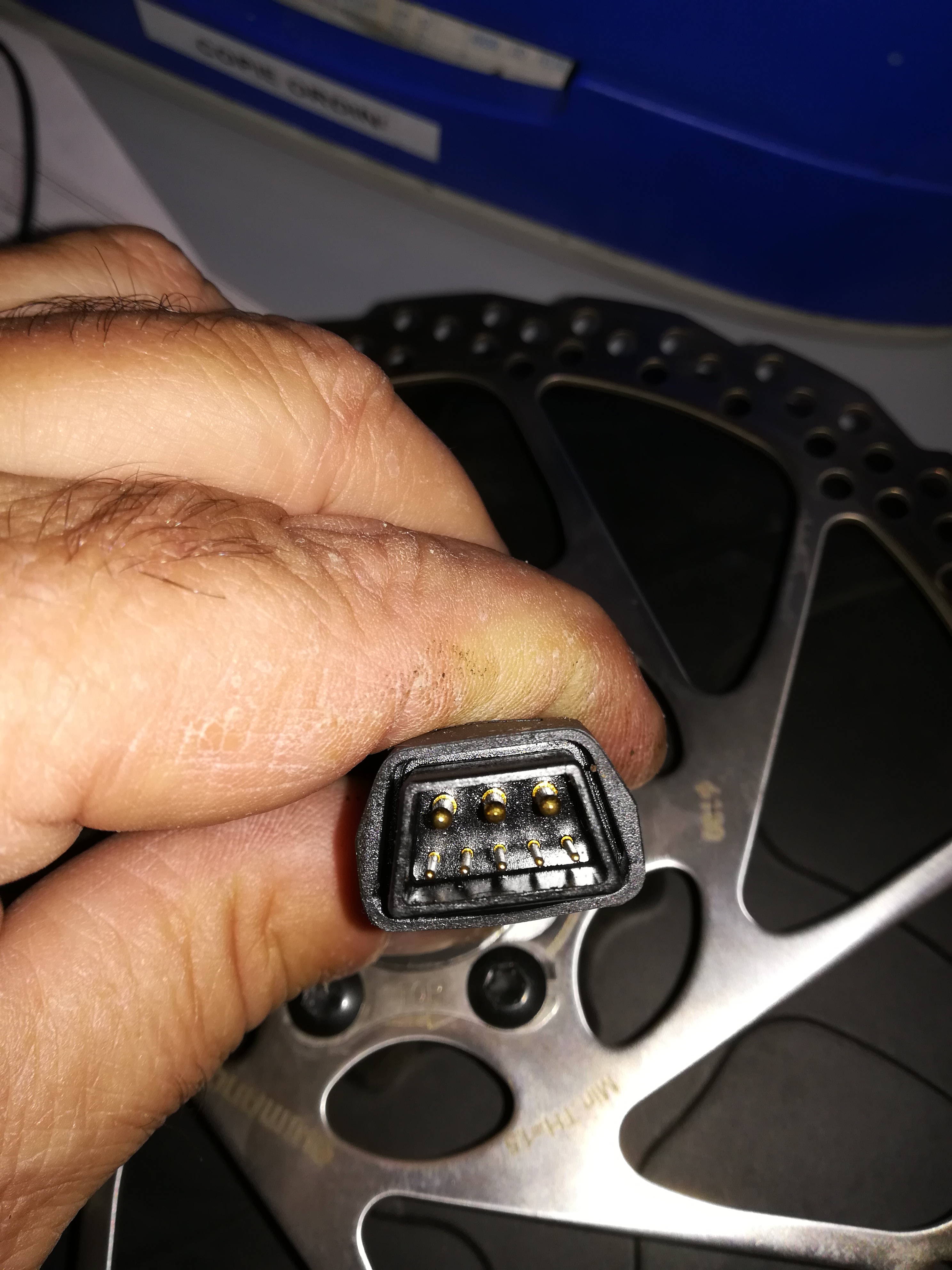

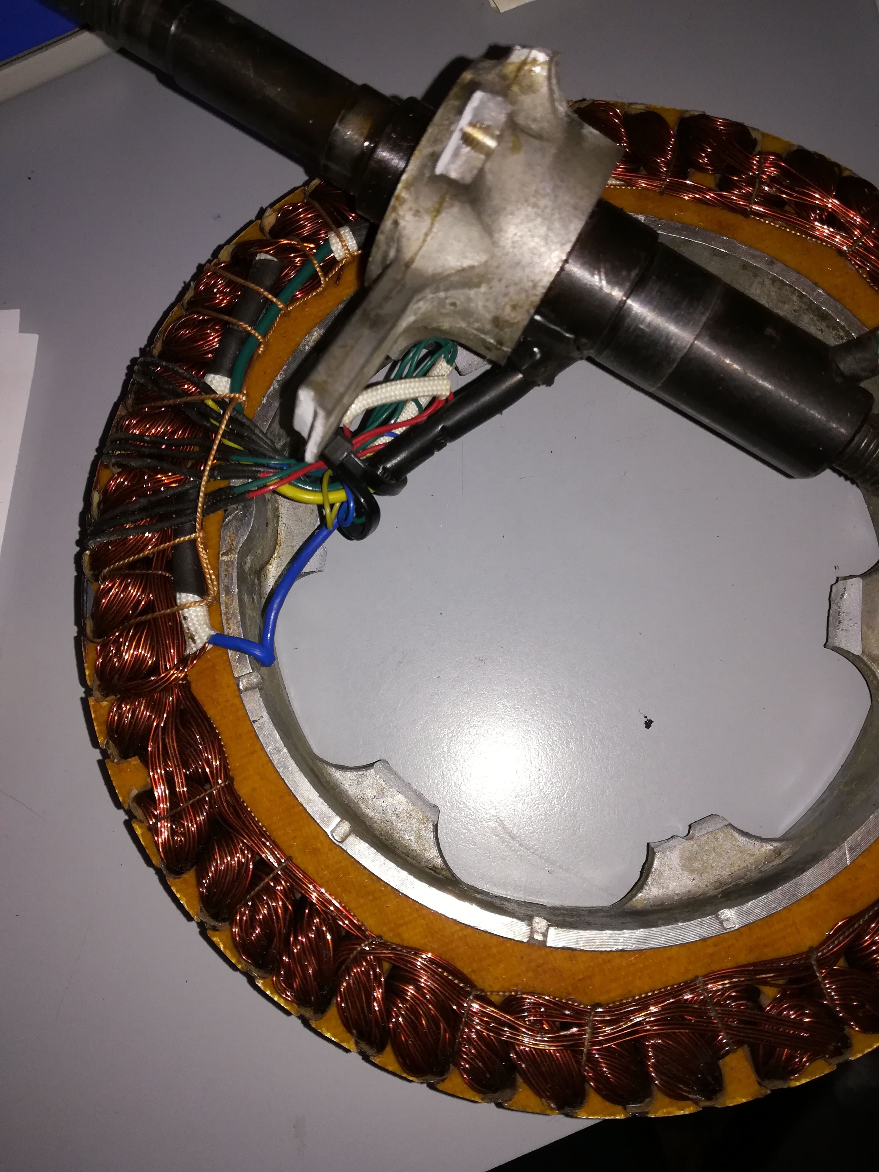

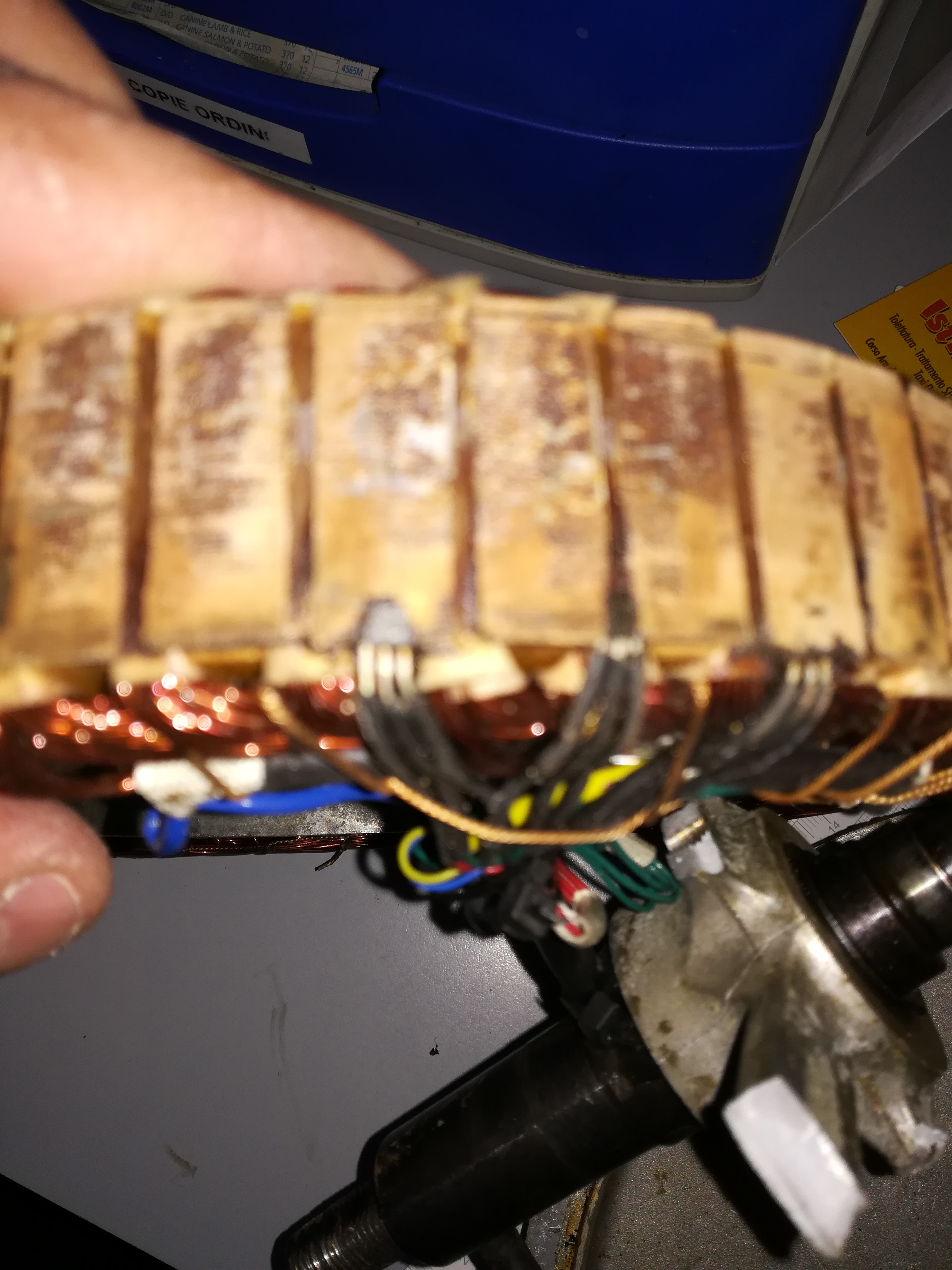

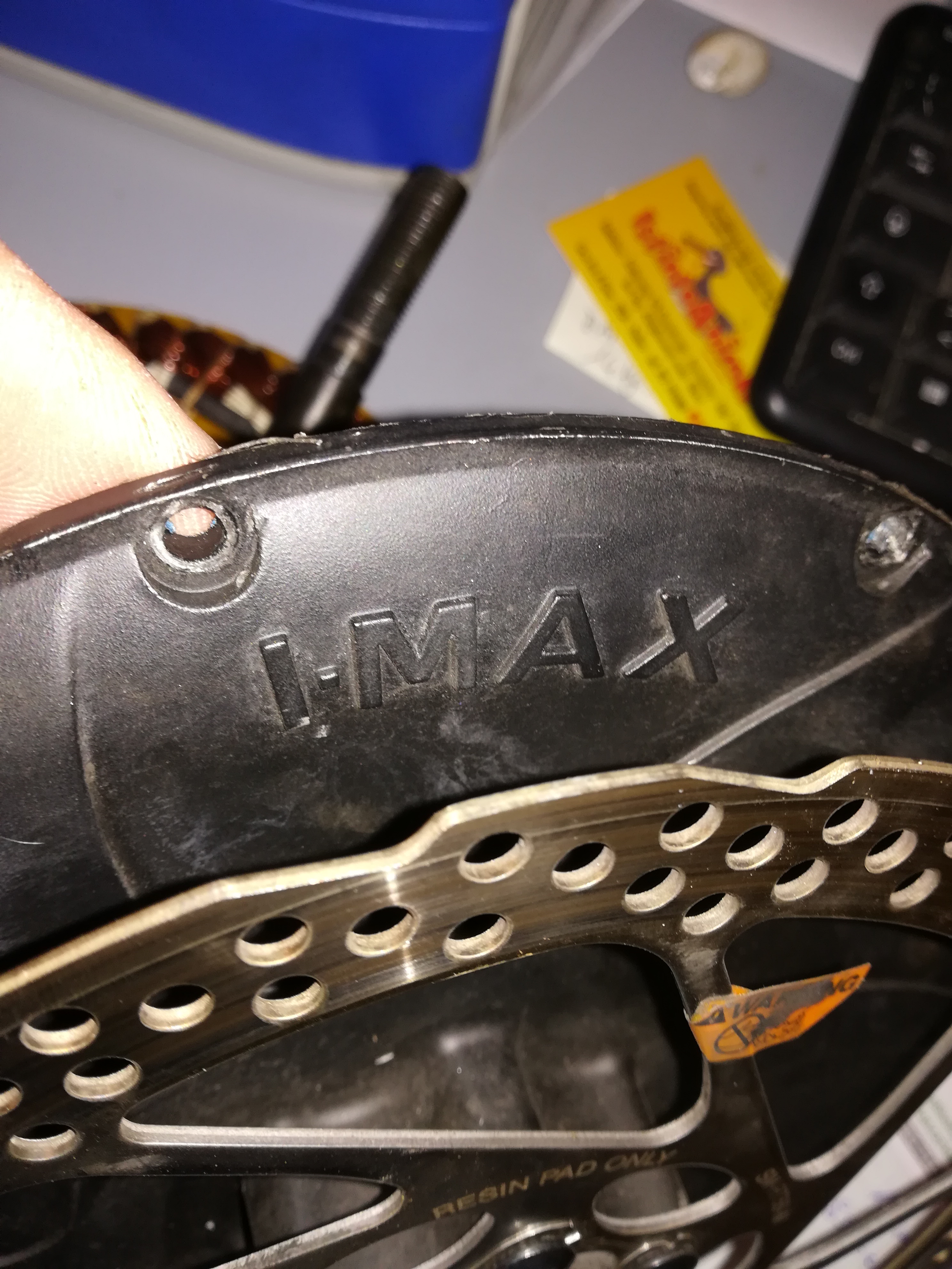

Inserito il - 05/07/2018 : 20:08:51  Mostra Profilo  Rispondi Quotando
3150,63 KB
2481,72 KB
2939,84 KB
2448,5 KB
ecco le immagini del motore rotto, si evince una certa usura credo, qualcuno sa dirmi dove trovare quel tipo di connettore elettrico?
15285 Messaggi
Inserito il - 05/07/2018 : 21:12:23  Mostra Profilo Invia a andrea 104KG un Messaggio Privato  Rispondi Quotando
mamma mia che rottura! mi sa che hai forza molto facendo leva e non ti sei accorto... Hsi scelto il nuovo motore?. per il connettore se non vuoi cambiarlo l'unica è tagliarlo dal motore vecchio e giuntarlo sul nuovo...
36682 Messaggi
Inserito il - 05/07/2018 : 21:14:09  Mostra Profilo Invia a Barba 49 un Messaggio Privato  Rispondi Quotando
Più che altro è assai ossidato, ma la cosa è normale, i continui riscaldamenti/ raffreddamenti dei motori fanno condensare l'umidità presente nei carter e tutto quello che è di ferro o acciaio si arrugginisce: L'unica possibilità perchè si usuri qualcosa è andare in giro con un cuscinetto molto danneggiato, cosa che fa interferire lo statore con il rotore.
Certo che la Zama come resistenza agli urti è proprio scarsa!!!
Il connettore non so proprio dove trovarlo, comunque se cambi tipo di motore è assai meglio che tu sostituisca quello sulla centralina, il cavo è assai meno rigido e più saldabile di quello che esce dal motore.
Fatti mandare dal venditore del motore anche un connettore o un cavo adatto e poi collegalo alla centralina.
