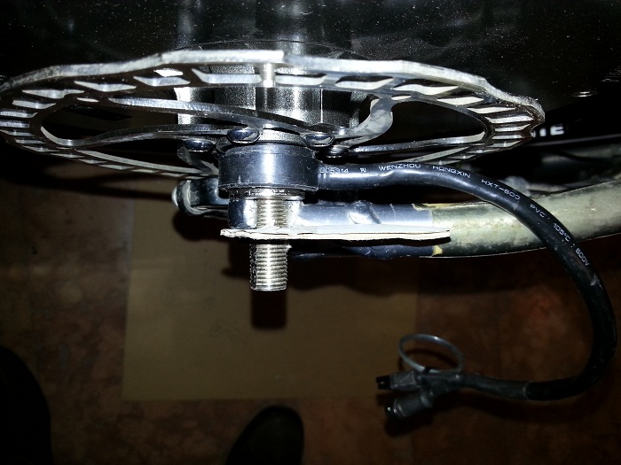

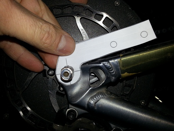

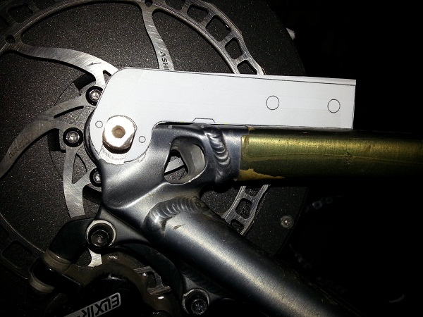

Inserito il - 20/11/2015 : 18:35:06  Mostra Profilo Invia a claudio02 un Messaggio Privato  Rispondi Quotando
152,08 KB
127,05 KB
ovviamente il braccio di leva sarà più lungo.
secondo me dovrebbe funzionare, fissato ovviamente con una fascetta in acciaio.
benvenute le critiche solo se circostanziate, altrimenti ognuno può dire quello che vuole e saliamo sull arca.

Inserito il - 20/11/2015 : 21:20:16  Mostra Profilo Invia a garchofa un Messaggio Privato  Rispondi Quotando
Noooo, niente fascetta!!!! , fallo come dal disegno che ho visto nella pagina 1 di questa discussione. e poi metti un po di gomma dura tra telaio e Torque, e lo chiudi con 4 bulloni del 12.

Inserito il - 20/11/2015 : 21:58:31  Mostra Profilo  Visita l'Homepage di Daniele Consolini Invia a Daniele Consolini un Messaggio Privato  Rispondi Quotando
Penso che una fascetta in acciaio non sia particolarmente robusta, ma serve il parere di meccanici, ed io non lo sono.

Inserito il - 21/11/2015 : 13:33:05  Mostra Profilo Invia a giordano5847 un Messaggio Privato  Rispondi Quotando
Diciamo che Claudio vuole qualche cosa di speciale, lo trovo un po' indeciso ed il parere di tanti lo manda in apprensione.
Secondo me non ci sono problemi, ho visto il TA dell'altra bici: cosa da centrale nucleare senz'altro si impicca l'albero motore la il TA non farebbe una piega!
Questo dovrebbe resistere anche al regen quindi Claudio si fa dei problemi ma sono risolvibili (il ferro è generoso).
Dai Claudio che vogliamo vederti a cavallo della nuova bici

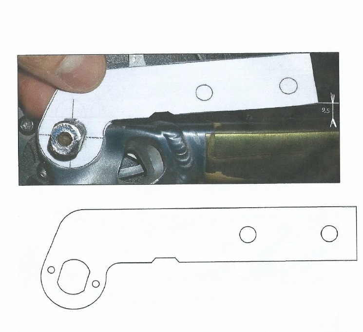

A me piace disegnare cercando di capire dove si vuole andare a parare e poi mi piace vedere come viene.
Il fatto è che sto facendo un'altra cosa sennò gliel'avrei già fatto io, ma magari lui vorrebbe farselo da solo.

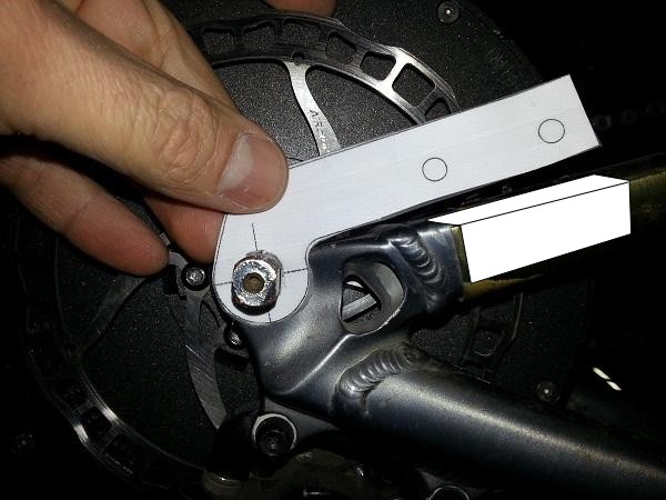

Da dire c'e che quel torque arm lavora solo in tiro ma non in regen.
Cube trekking
34.600 km in aumento....
FabioR6
3375 Messaggi
Inserito il - 21/11/2015 : 19:40:04  Mostra Profilo Invia a FabioR6 un Messaggio Privato  Rispondi Quotando
A meno che non venga fissato con qualcosa al forcellone.

Inserito il - 28/11/2015 : 10:21:14  Mostra Profilo Invia a claudio02 un Messaggio Privato  Rispondi Quotando
104,82 KB

Giordano, gli anticoppia dell'altra bici li avevo disegnati io...e...si, mi piace essere estremamente generoso, tutta quella bici è nata generosa, molto sovradimensionata...ed infatti non si è ancora fatto male e non ha fatto manutenzioni salvo quelle ordinarie o piccoli upgrade.
Il controller da 50 potrebbe essere shuntato a 100 e reggerebbe (c'è chi lo usò a 200A...), dissipando sul case ed avendo tutte le piste rinforzate.
La batteria potrebbe erogare 500A continui, tutte le connessioni di potenza e bilanciamento sono saldate, la sezione di potenza lavora su cavi car sovradimensionati con fusibile di sicurezza, le due batterie da 36 sono gestite ognuna da un BMS programmato ad hock che bilancia in delta V ed in caso di LVC interviene spegnendo il processore del controller. L'LVC è tarato in modo conservativo sia sui BMS che sul Cycle Analist, le due batterie, non estraibili si caricano senza doverle toccare scollegare o chissà che. Il telaio è un triplo strato monospessore.
il motore è a gatto imburrato.
Ora Claudio sta replicando...ed io voglio bene a Claudio, per questo gli rompo le scatole. Se vuoi Claudio così te lo disegno.
Ora Claudio vive sulla propria pelle il perchè serve un anno a mettere insieme tutto come si deve...ed un piccolo problema può trasformarsi in un incubo.
Questo due anni dopo, con maggiore disponibilità di celle, bms, motori, raggi ed una strada già tracciata solo da seguire.

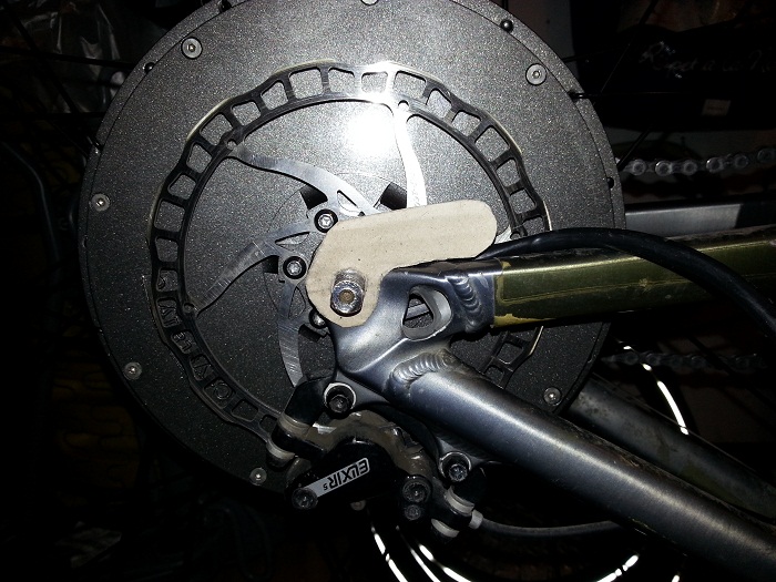

61,42 KB

Inserito il - 01/12/2015 : 14:07:22  Mostra Profilo Invia a claudio02 un Messaggio Privato  Rispondi Quotando
giordano presidente del consiglio subito.
108,64 KB

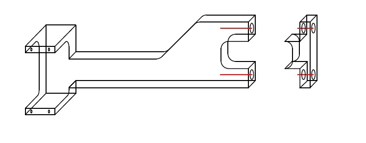

garchofa
1982 Messaggi
Inserito il - 02/12/2015 : 08:52:59  Mostra Profilo Invia a garchofa un Messaggio Privato  Rispondi Quotando
Nooooooo. Fascette NOOOOO!!!
Una cosa come questa ma al contrario, cioè assola per il perno motore chiusa, e sistema per avvitare al telaio (con gomma tra telaio e torque)
Sono morto
36663 Messaggi
Inserito il - 02/12/2015 : 09:08:35  Mostra Profilo Invia a Barba 49 un Messaggio Privato  Rispondi Quotando
@Garchofa: Credo che Claudio per "fascette" intenda due collari fissati al telaio e poi al braccetto dei TA, non parla di fascette tipo "Serflex" da idraulico!!!
@Claudio02: Guarda che i TA con asola aperta reggono la metà rispetto a quelli ad asola chiusa, e non vedo in cosa siano più semplici da eseguire e da montare!

Inserito il - 02/12/2015 : 09:42:44  Mostra Profilo Invia a claudio02 un Messaggio Privato  Rispondi Quotando
ee sii ee..
il collare aperto è solo per il test col cartoncino...
giordano ha azzeccato la misura perfetta al secondo tentativo.

Meno male! il lavoro è questo, si costruirà lui due fascette che abbracciano il telaio e si imbullonino sui due fori. i forellini servono per l'estrazione
110,93 KB
