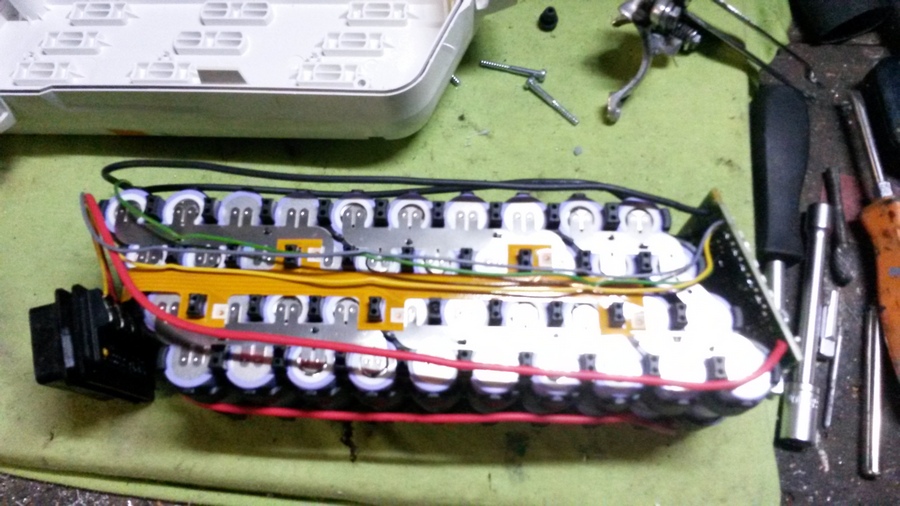

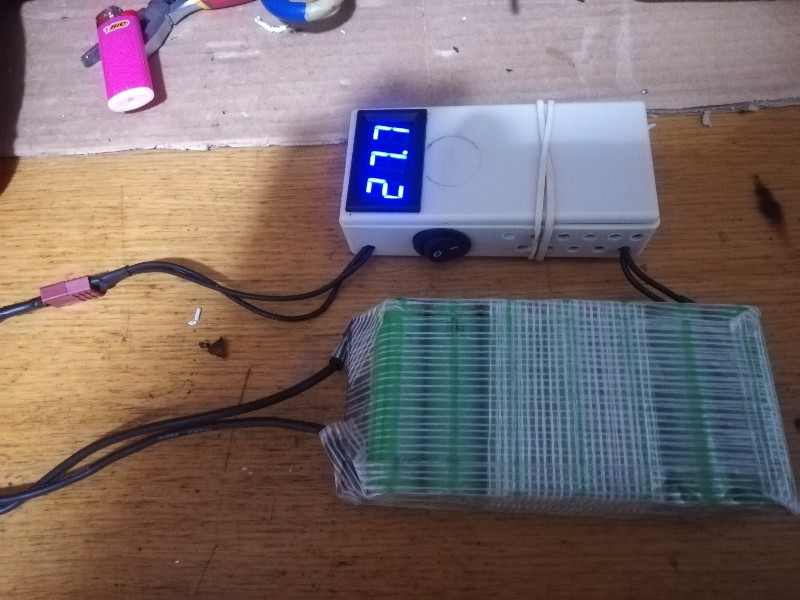

Inserito il - 18/04/2019 : 19:14:36  Mostra Profilo  Visita l'Homepage di blindo7 Invia a blindo7 un Messaggio Privato  Rispondi Quotando
107,19 KB
V2.0 38V 4,5A ricarica 130wh in 45 monuti
Per rifocillare a metà giro, mentre l'altro era settato per lavorare in movimemto

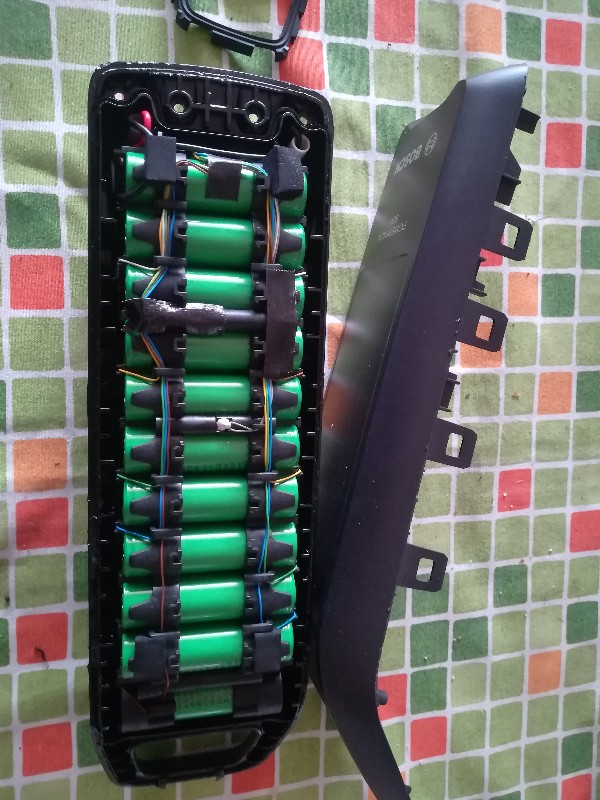

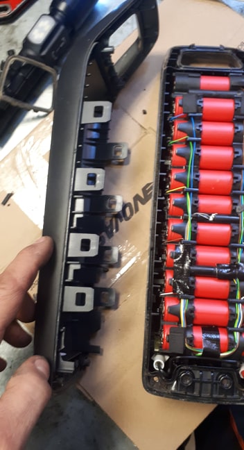

AGGIORNAMENTO!
44,32 KB
103,69 KB
Quella che vedete è una batteria bosch aperta dal mio amico di penna triestino.
Domani prova a mettere un parallello 10s1p in ingresso al bms per vedere se ottiene maggiore capacità e niente blocchi... per ora c'è solo da attendere....
Inserito il - 18/04/2019 : 23:08:18  Mostra Profilo  Visita l'Homepage di blindo7 Invia a blindo7 un Messaggio Privato  Rispondi Quotando
Grazie Andrea! C'è dentro.uno step up da 400W Interruttore e fusibile, con il volmetro controllo la batteria piccola perché non ci ho messo il Bms, e carico a monte del bms direttamente sulle celle, quindi senza bilanciamento, tanto non arrivo al 100%,per usare la. Spina originale avrei bisogno su Yamaha anche di un 12V, e non sarebbe un problema, ma in quel caso non potrei usarlo in movimemto perché lampeggierebbe carica sul display, è molto semplice ho cercato di compattare il tutto, con una 8/9s dovrei poter usare anche lo step up da. 250W che è più piccolo ma soffre la temperatura, in particolare quando stai basso con lausiliaria, quindi con una più alta in tensione dovrei. Risolvere, usato in movimento, con correnti intorno ai 3A stai al80/90% di carica fino a che non finisce la piccola, ci vorrebbe un sistema che lo aziona solo quando il motore chiede corrente, ma per me comincia a complicarsi!
La cosa. Più semplice è metterlo nello zaino ed avere quel 20/30% in più quando serve, considerando che monto una misera 400wh per me è quasi un 30% in più!! Infatti sto anche puntando ad una batteria più capiente, e con laccorcchio dietro posso girare molto di più senza faticare in eco

Inserito il - 19/04/2019 : 00:07:54  Mostra Profilo  Visita l'Homepage di blindo7 Invia a blindo7 un Messaggio Privato  Rispondi Quotando
Giusto è limitato, ho settato il rapido da. Sosta a circa 4 A come. Il charger originale, e il primo da movimento a 2,5A e tensione più alta più che altro per rallentare la scarica invece di caricare, penso sia quello che può andare con bosch,
collegato tra batteria e motore dovrebbe evitare che Il sistema si accorg di una supplementare dal minor drop, obbligando a basse assistenza, o al riavvio in caso di errore,
Per il parallelo del tuo amico c'è da vedere se hanno messo un limite di wh in uscita dalla batteria,mi pare ci fosse il problema ricellando con più capienza, tanto per aver il monopolio delle batterie

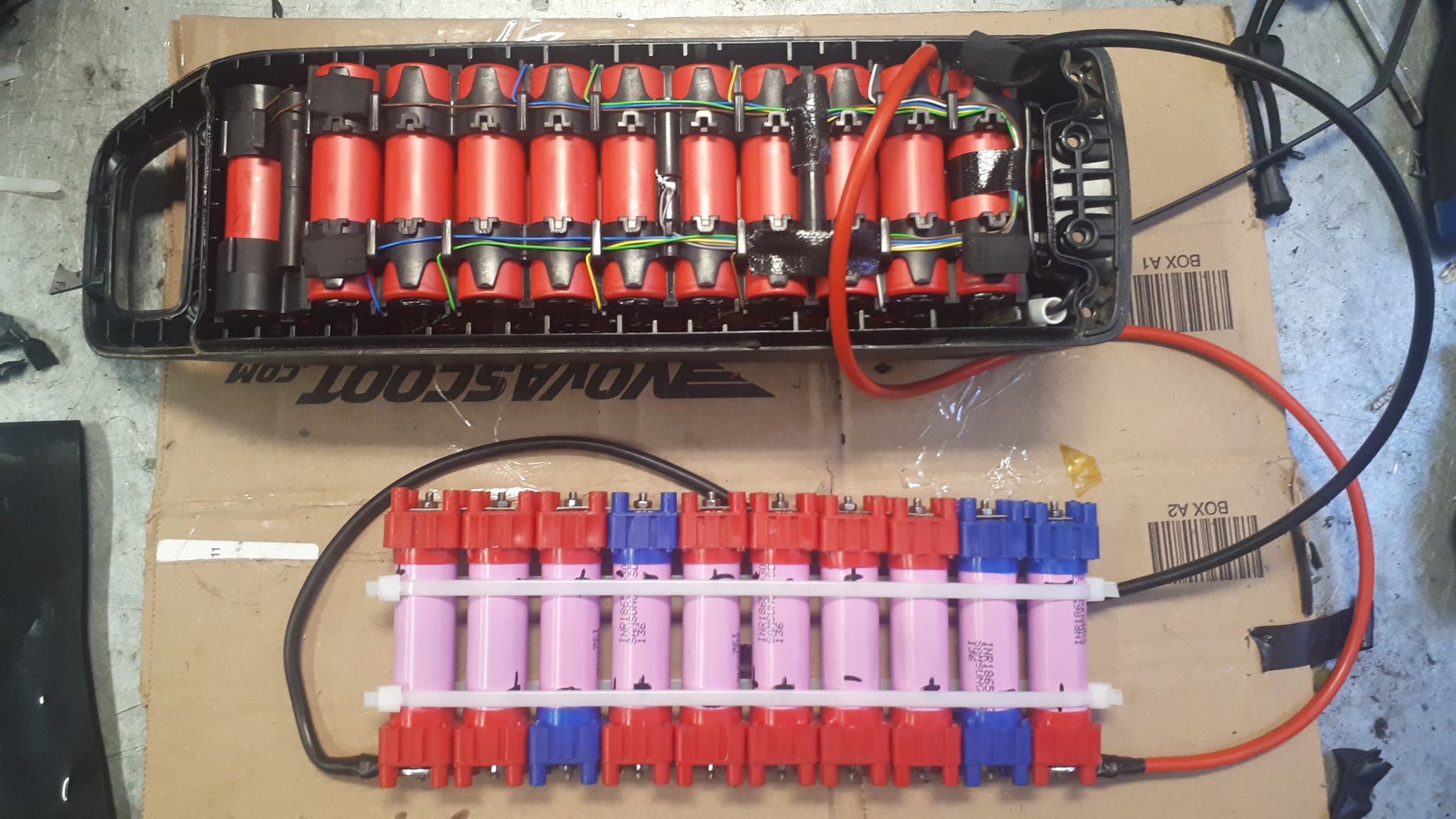

Non siete curiosi di sapere cosa fa un motore bosch con una batteria da 10s1p collegata in parallelo alla batteria principale prima del bms?
Detto cosi pare difficile sono 2 fili e 10 celle..
si blocca?
esplode?
da codici di errore lunghi un metro?

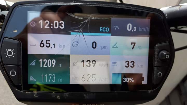

La risposta la so funziona benissimo nessun errore in 34 minuti di utilizzo tutti in turbo
Unico neo l'utente che l'ha provato non ha rilevato differenze sostanziali. Oggi però fa una prova più esaustiva e tra una decina di giorni mette 20 celle visto che non gli ha dato problemi..
14785 Messaggi
Inserito il - 20/04/2019 : 14:08:37  Mostra Profilo Invia a andrea 104KG un Messaggio Privato  Rispondi Quotando
Aggiorno, giro più lungo effettuato, nessun errore è circa 10% in più... ma il mio amico dice che le sue originali sono molto usate è calate. Pilota la soluzione l'ho trovata, ora basta provare...

Si è un cx.... report in diretta 14km in più è 180mt in più con 10 celle, rimanente batteria più che nei giri più corti. È sopratutto errori zero..
14785 Messaggi
Inserito il - 20/04/2019 : 15:19:03  Mostra Profilo Invia a andrea 104KG un Messaggio Privato  Rispondi Quotando
È senza bms per la prova non sapevamo se dava errori, poi verrà messo...

Attenti che aprire la batteria Bosch non è proprio uno scherzo... non so come ha fatto il mio amico.. È tenuta non solo da giri ma da lamelle a scatto che dice di aver forzato con una lamina di plastica.. comunque vi farò sapere non appena raddoppia il parallelo non vorrei ci fossero sorprese, ( ma non credo )

Riporto anche il commento dello sperimentatore,.
Fine giro. 2 ore e 50 minuti di pedalata, nessun errore, nessun blocco e invece di essere a ZERO con la batteria mi resta ancora 35%. Direi che come risultato sia spettacolare tenendo presente che prossima settimana aggiungo altri 108wh.#128521;#128521;#128521;

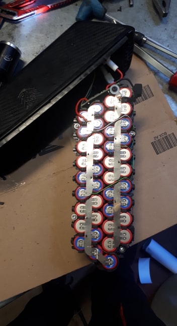

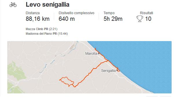

Intanto posto cosa può fare un'ebike con 20 celle aggiunte e un ciclista di quasi 110kg.... Quando ce l'avrà Pilota, chi lo ferma più??
22,36 KB
e ancora 12% di residuo...

Inserito il - 20/04/2019 : 22:04:10  Mostra Profilo  Visita l'Homepage di blindo7 Invia a blindo7 un Messaggio Privato  Rispondi Quotando

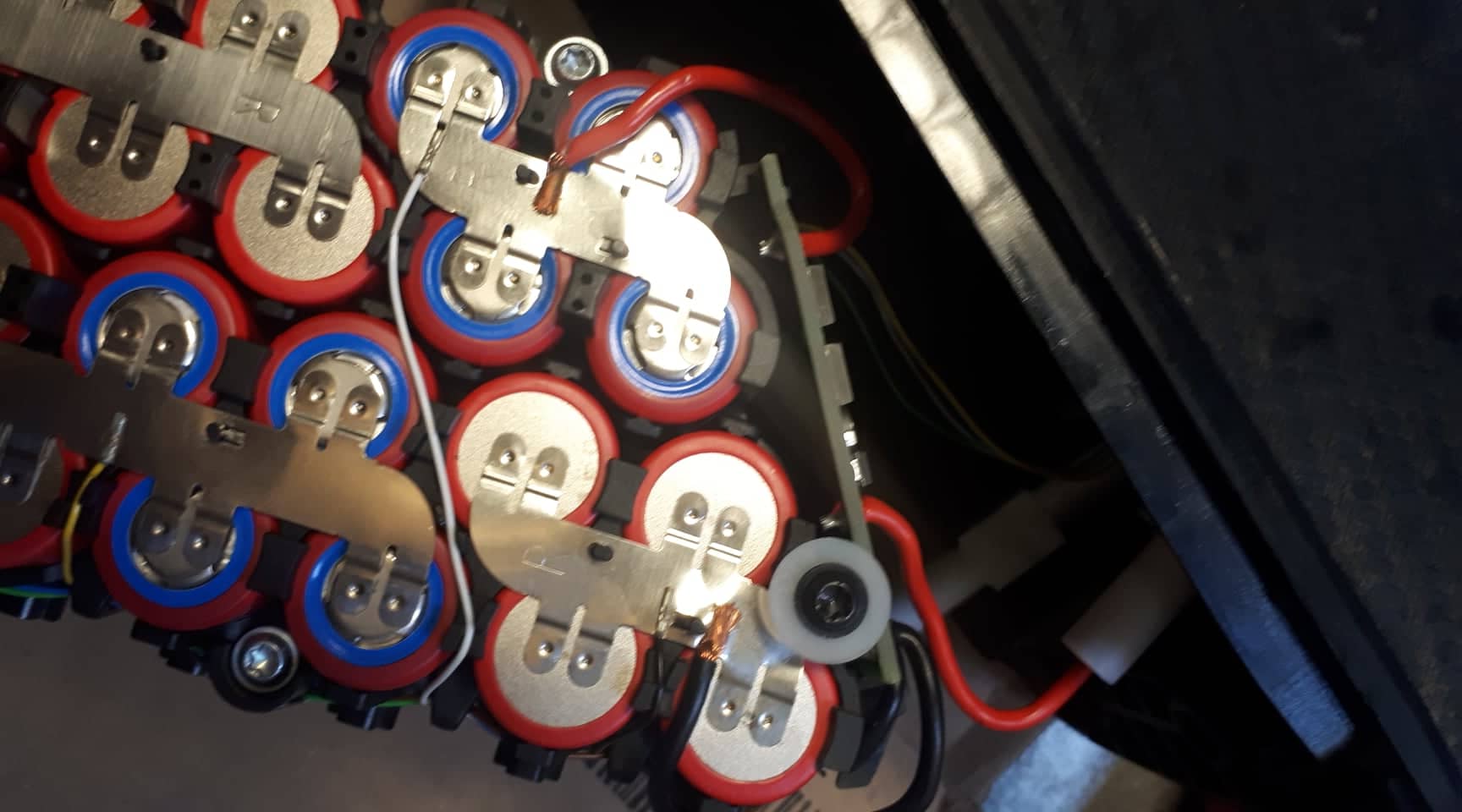

ne ho una sul tavolo,ed effettivamente non si apre tolte le viti,avete qualche dritta?
14785 Messaggi
Inserito il - 20/04/2019 : 22:20:10  Mostra Profilo Invia a andrea 104KG un Messaggio Privato  Rispondi Quotando
ha delle linguette, mi pare che il mio amico abbia inserito a forza una fastetta di plasica grossa, se può aiutare ecco una foto...

Quella che ho aperto io (modello 2013) non aveva le linguette. Non ricordo più se aveva fatto resistenza. L'unica foto dove si vedeva il un po' il case è questa.
Inserito il - 21/04/2019 : 11:49:59  Mostra Profilo  Visita l'Homepage di blindo7 Invia a blindo7 un Messaggio Privato  Rispondi Quotando
141,05 KB
Ok è andata, c'è un po' da tribolare e purtroppo si fa qualche segnetto, comunque è bella solida

2) fare un pacco di cellle con un bms
3) collegare il tutto e montarlo in modo "a prova di fuoristrada".
Penso sempre di iniziare con una 10s, ottenendo una 625 wh...
Spero prima dell'Elba e sennò prima dell-Umbria.
Quello che cercavo dall'inizio di questo thread.
Poi se viene appetito ci vuole poco a mettere altre 10 celle.
A suivre!

Pilota c'è u motivo per cui spingo tanto per il 2p.
Puoi mettere 10 celle da 3500mah e credi di ottenere quella capacità. In realtà se guardi i grafici delle celle vedi che quella capacità ce l'hai solo con una scarica a 0,2 con una scarica più alta se ne hai 2,5 va bene. tu dirai sono abbastanza.
dipende dall'uso che ne fai, se vai in eco avrai un vantaggio netevole, ma faticando, se alzi di livello l'aggiunta è cosi poca che ti si riduce tantissimo, in turbo quasi non te ne accorgerai.
con 2p l'incremento è più che proporzionale all'aggiunta di una cella...
Anche il mio amico appena fatta la modifica la prima prova che ha fatto erano 8km di salita tutto turbo ed è tornato dubbioso, non vedeva miglioramenti. Poi è partito per il solito giro di 50km in eco (è uno a cui piace faticare e molto) ed è tornato con il 35% di batteria dove prima tornava a zero.
Un utente normale che temde a faticare ma non ammazzarsi, con 10 celle non ha ungran miglioramento.
Resta comunque il fatto che sono solo 2 fili, una volta passati ci si può sempre aggiungere di più come giustamente dici. Tieni conto che senza bms bidirezionale dovrai utilizzare 2 charger tarati entrambi alla stessa tensione. Meglio allora 10 vtc6 e fai ricaricare tutto a bosch...
OK mi hai convinto, ma spero che il mezzo chilo di più per le altre 10 celle non crei problemi di tenuta in fuoristrada... stavo pensando di mettere il tutto in una borsa da telaio ma con venti celle mi sa proprio che non ci stanno...
il portapacchi regge ben più che un chilo ma dovrò fissare il tutto molto bene per reggere a certe discese e certi percorsi...
ma non ho mica capito il discorso del doppio caricatore, immagino uno sia il bosch per la batteria principale, che non serve più con dieci VTC6... le VTC6 che differenza hanno dalle normali celle 18650? E poi perchè dieci? Non dicevi ne servono venti?
una VTC6 vale doppio????
Modificato da - pilotaDD in data 21/04/2019 21:29:50
14785 Messaggi
Inserito il - 21/04/2019 : 22:29:04  Mostra Profilo Invia a andrea 104KG un Messaggio Privato  Rispondi Quotando
No dicevo dieci perché eri convinto per 10... per il caricatore a mi avviso è meglio separato. Per ora il mio amico ha provato con 10 è gli ricarica anche il Bosch ma è una cosa provvisoria. Dicevo vtc perché non hanno bisogno di bms. Comunque lui ha già ordinato altre 10 celle che nel giro di una settimana arrivano per cui meglio aspettare e vedere come procede il tutto. Mi ha detto che domani fa altri 60km circa e mi riferisce se saltano fuori magagne.. l'ottimale sarebbe attaccare è non pensarci più caricando solo da Bosch come sempre ma non so se si può fare..

Inserito il - 22/04/2019 : 13:49:36  Mostra Profilo Invia a andrea 104KG un Messaggio Privato  Rispondi Quotando
Aggiorno anche se la foto dice tutto 1200mt di dislivello, 65km è 30% di residuo.
Ho domandato visto che il percorso è abituale come si sarebbe comportato con la sola batteria originale : sarei rimasto a piedi 15 km prima della fine giro. E nessun inconveniente...
28,25 KB
6251 Messaggi
Inserito il - 22/04/2019 : 14:25:27  Mostra Profilo Invia a pilotaDD un Messaggio Privato  Rispondi Quotando
tutto ciò con sole 10 celle supplementari e tutto in eco, giusto?
