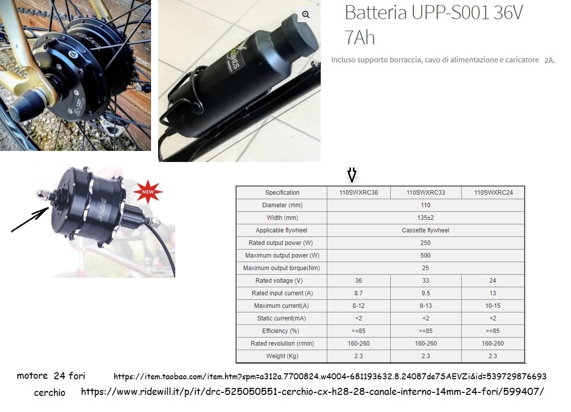

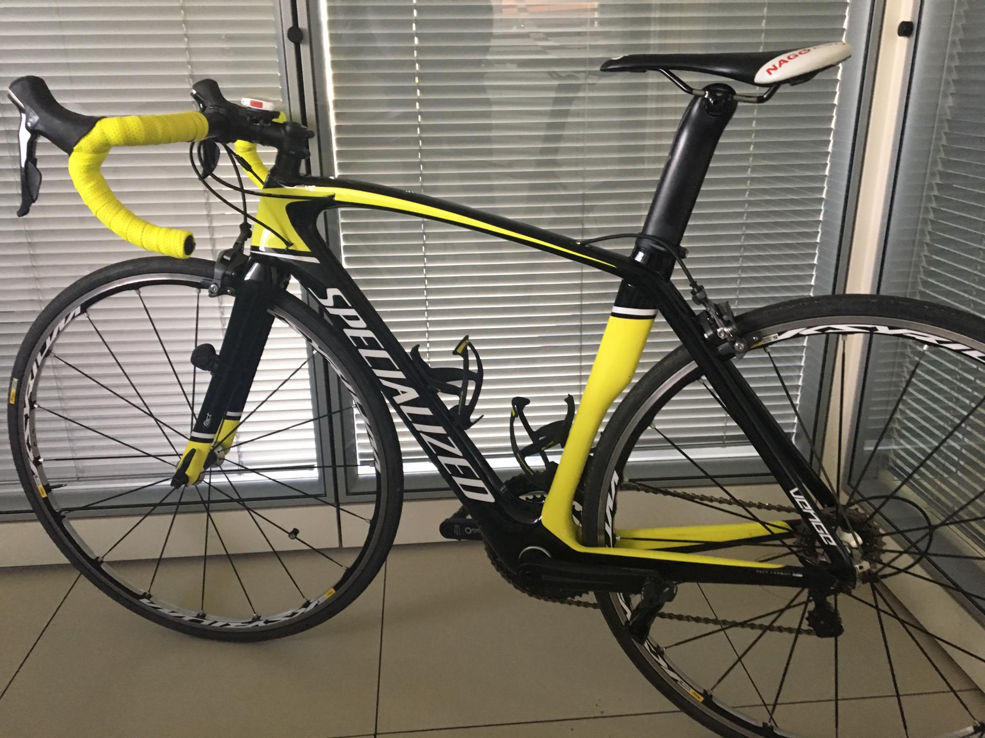

Ciao a tutti sono in procinto
Di motorizzare la mia specialized venge
Con motore al mozzo posteriore keyde
Ma ho dei dubbi
Il venditore può fornirmelo
Con 195rpm oppure 250
E può essere alimentato 33 o 36v
Che mi consigliate? Di motori hub
Sono ignorante ho sempre usato bafang centrali, ma x la bdc trovo l'hub più azzeccato tra l'altro il keyde è molto contenuto e discreto...
Che ne pensate?

Il venditore dice che uno arriva a 27 kmh e l'altro 35....io vorrei qualcosa che mi aiuti in salita in pianura a 30,35 kmh ci si arriva senza problemi.... Io sarei propenso per quello da 195rpm più indicato per la salita... Ma non vorrei mi limiti in pianura, io pedalando riesco a sorpassarlo senza che lui mi freni? Oppure devo spegnerlo?
Aumentando la tensione da 33V a 36v che pro e contro avrei?

dipende, se il keyde è geared o gearless cioè con ingranaggi e ruota libera o un motore diretto. nel primo caso stacca e riesci a pedalare come su una bic normale, nel secondo caso si fa tirare un pò da spento.
33v sei tutto fuori standard per le batterie non so se convenga, 36v ci metti qualunque batteria per bipa.

Si è come quello che mi deve arrivare io lho preso da 20 raggi in modo da avere lo stesso disegno del cerchio anteriore....
Non ho capito se il 33v può essere anche alimentato a 36....

E' un motore strano mi sembra che dentro i planetari lavorino a frizione.... però ha la centralina interna quindi molto comodo... quanto costa e dove si compera??

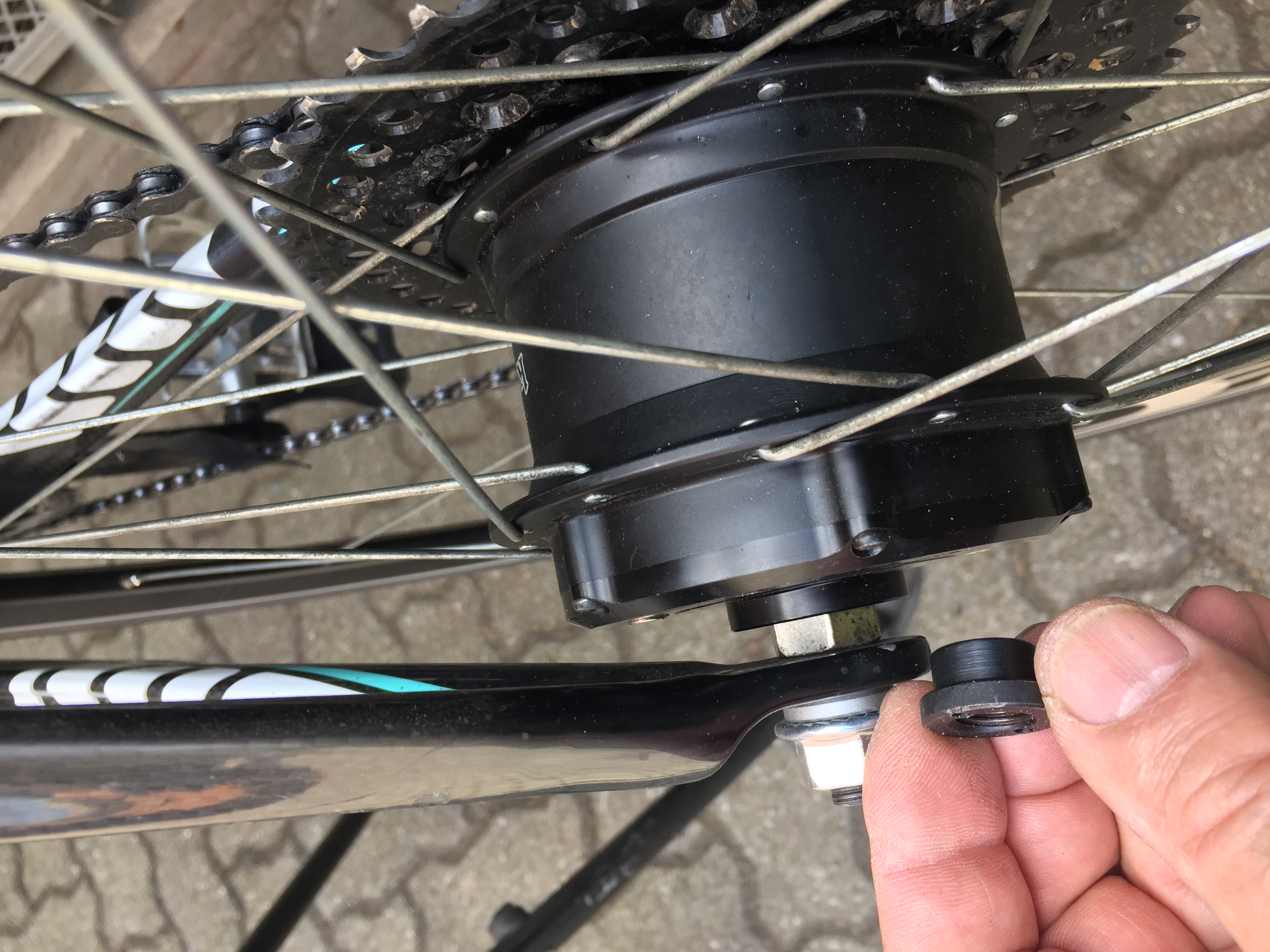

Il motore è largo 135, le bdc hanno un carro da 130, non ti ci sta

Inserito il - 12/06/2019 : 21:22:51  Mostra Profilo Invia a giordano5847 un Messaggio Privato  Rispondi Quotando
lo si può portare a 130 facendo così
togli il dado che ho in mano e ne metti uno standard, la differenza è 5mm

Inserito il - 12/06/2019 : 21:25:10  Mostra Profilo Invia a Stiaga un Messaggio Privato  Rispondi Quotando
giordano5847 ha scritto:
Meglio non lo sapevo. Ovviamente devi fare una campanatura ad hoc

36652 Messaggi
Inserito il - 12/06/2019 : 21:59:04  Mostra Profilo Invia a Barba 49 un Messaggio Privato  Rispondi Quotando
Naturalmente se si tolgono 5mm di spessore dal lato sinistro poi occorre rifare la scampanatura della ruota, altrimenti non è più centrata rispetto al telaio!!!
4174 Messaggi
Inserito il - 13/06/2019 : 10:02:58  Mostra Profilo Invia a giordano5847 un Messaggio Privato  Rispondi Quotando

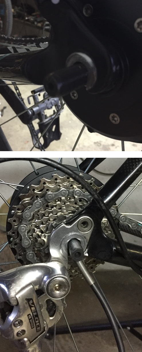

E già! ho dovuto fare dei ritocchi alla campanatura con la ruota montata e si è ovalizzata un po', avrei dovuto sistemare ma ho smontato tutto. Avevo raggiato in seconda dai due lati ma ho visto che sul lato sx è meglio mettere i raggi diritti (senza incrocio) come è montata la ruota originale; sul lato dx vengono quasi diritti (campanati di pochissimo).
Ho smontato perchè il motore (anzi il cruscotto) dava errore per mancanza di segnale. Il motore tirava ma in modo anomalo: partenza in ritardo e indicazione di errore. L'ho restituito in attesa di nuove. Il fornitore impeccabile ha ordinato il ritiro ad SDA che puntualmente ha ritirato (oggi in consegna all'Aquila) e vedremo, non ho fretta.

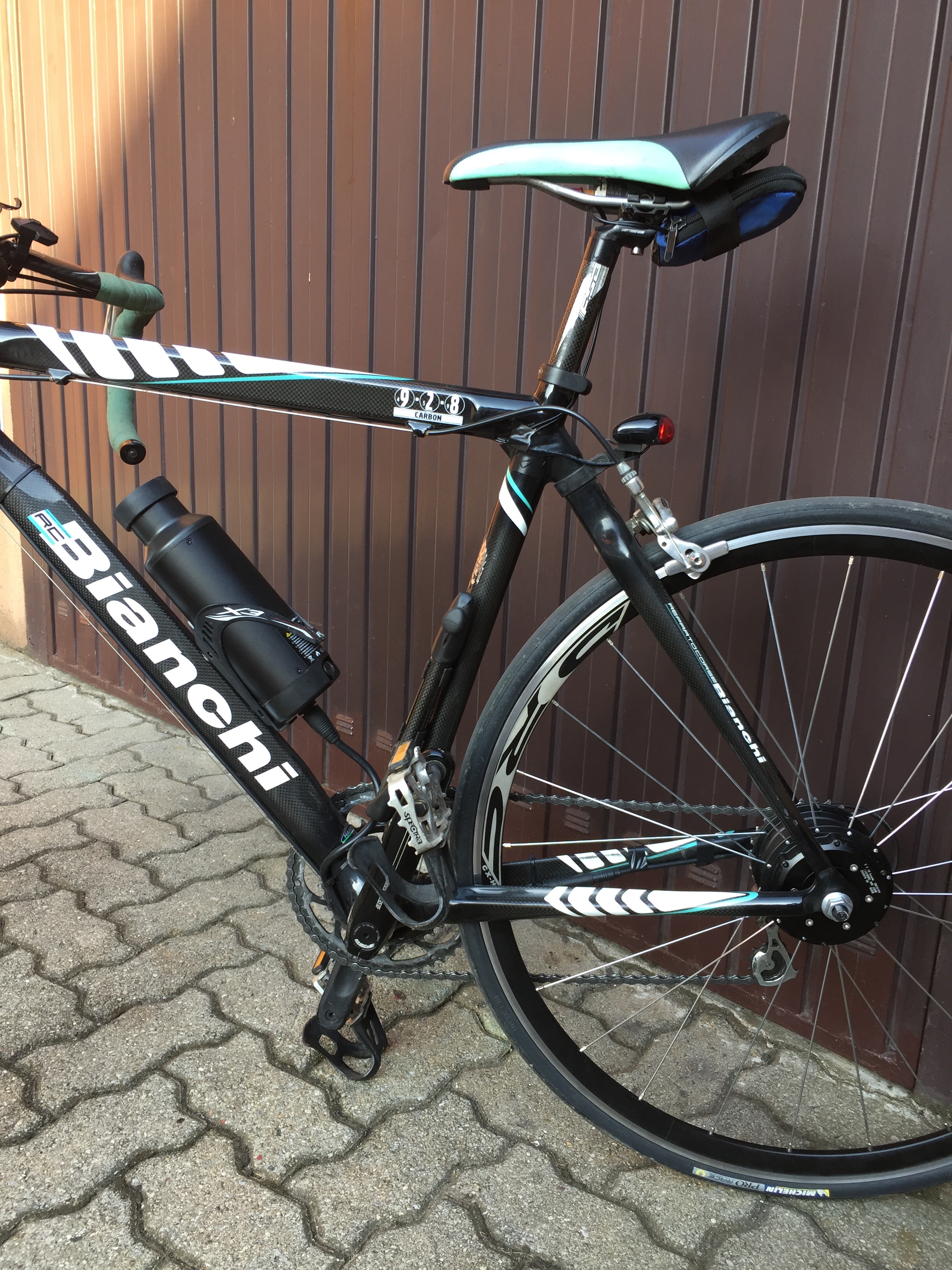

4174 Messaggi

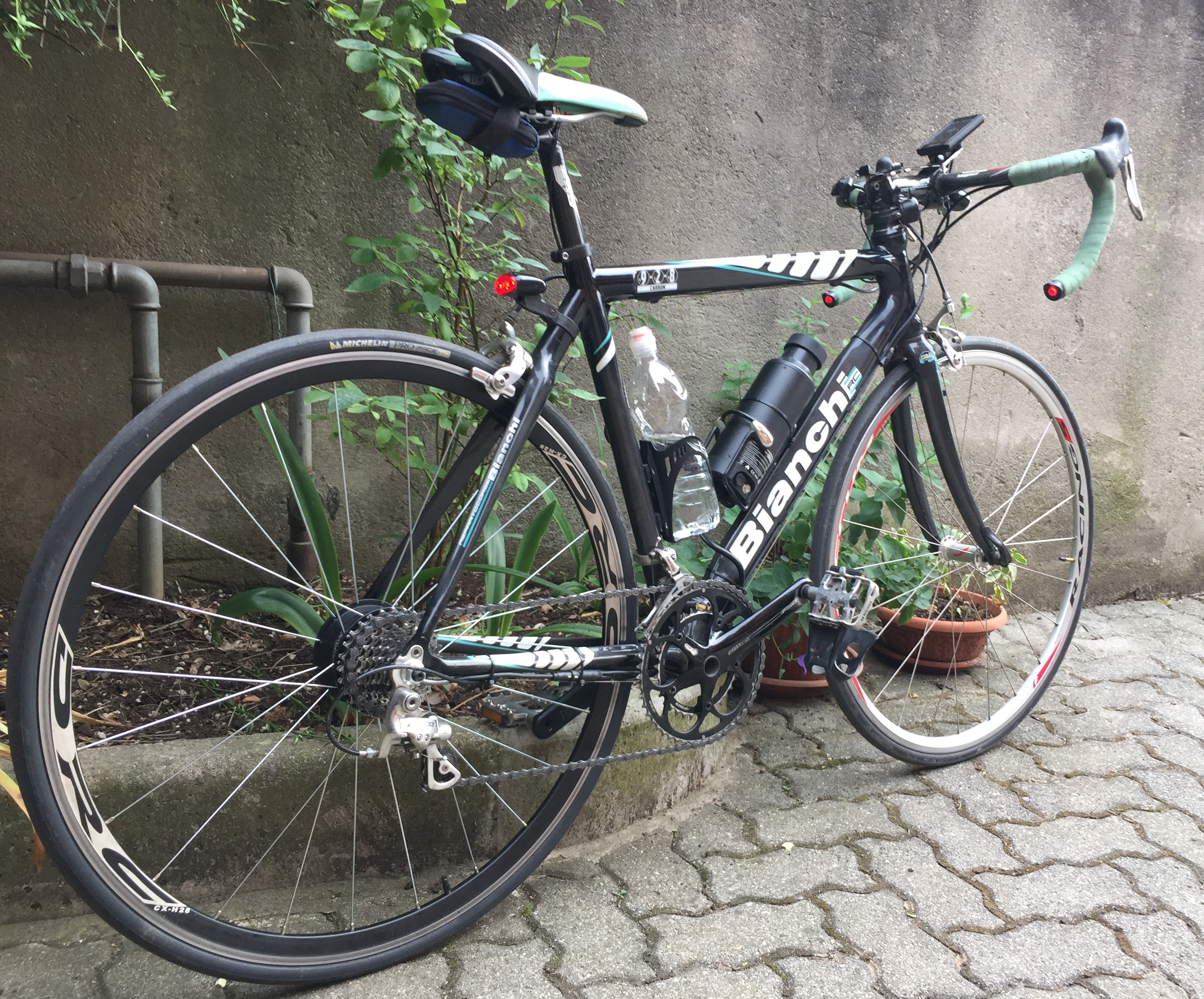

Inserito il - 20/06/2019 : 21:22:57  Mostra Profilo Invia a giordano5847 un Messaggio Privato  Rispondi Quotando
Eccola montata,
Perde un po' in scorrevolezza ma ci si abitua, il motore fa un leggero ronzio, ci sono cinque assistenze non ho controllato quanti W al massimo in quanto ho fatto solo pochi km. Domenica farò la prova seria.
Modificato da - giordano5847 in data 20/06/2019 21:30:16
7003 Messaggi
Inserito il - 20/06/2019 : 21:32:37  Mostra Profilo Invia a luc_maz48 un Messaggio Privato  Rispondi Quotando
Complimenti!
15164 Messaggi
Inserito il - 20/06/2019 : 21:37:44  Mostra Profilo Invia a andrea 104KG un Messaggio Privato  Rispondi Quotando
comunque molto bello, aspetto con impazienza la prova!
Rotolo
851 Messaggi
Inserito il - 20/06/2019 : 21:53:51  Mostra Profilo Invia a Rotolo un Messaggio Privato  Rispondi Quotando
Bella pulita e poco invasiva, dopo quanti gradi di pedalata inizia a spingere il motore?
36652 Messaggi
Inserito il - 21/06/2019 : 09:15:44  Mostra Profilo Invia a Barba 49 un Messaggio Privato  Rispondi Quotando
Bel mezzo, molto pulito, complimenti!
4174 Messaggi
Inserito il - 21/06/2019 : 09:36:14  Mostra Profilo Invia a giordano5847 un Messaggio Privato  Rispondi Quotando
Quasi subito mi sembra mezzo giro di pedali. Discreto nella progressione, con il primo livello non ti sta dietro (vai più veloce tu) in salita ti darebbe un piccolo aiuto.
Domenica farò la prova vera, durata batteria e salite.
vic.thor
130 Messaggi
Inserito il - 21/06/2019 : 09:57:19  Mostra Profilo Invia a vic.thor un Messaggio Privato  Rispondi Quotando
Molto bella, complimenti.
Anche io sono curioso di conoscere i risultati della prova salta/autonomia.
7003 Messaggi
Inserito il - 21/06/2019 : 17:24:03  Mostra Profilo Invia a luc_maz48 un Messaggio Privato  Rispondi Quotando
Ciao Giordano, dai che sei sicuramente tornato in forma!
Cosa dice la sig.ra Francesca?
Fai però lavorare il motorello....
4174 Messaggi
Inserito il - 21/06/2019 : 22:04:00  Mostra Profilo Invia a giordano5847 un Messaggio Privato  Rispondi Quotando
@luc maz48 Non mi lamento, devo prendere un po' di pastiglie ma va bene così.
Bella, bella, bella e va molto bene. Non sono un bravo recensore: ti aiuta proprio anche se in modo discreto. In assistenza tre per me sarebbe l’ideale, pedalata leggera e progressione che ti sembra di essere un professionista.
Ho fatto 25km consumate 1,5 tacche (su 5).
Il rumore è uguale a come avere la dinamo sempre attaccata (intendo la vecchia dinamo che prende il movimento dal copertone).
Soddisfatto dell’acquisto, peso della bici così come in foto 13,80Kg, le lucette sono alimentate con una 18650 litio (dentro il borsellino della camera scorta)
Modificato da - giordano5847 in data 21/06/2019 22:22:31

Ma con i forcellini in carbonio non ci sono problemi? Si montano rondelle normali anti rotazione?
6828 Messaggi
Inserito il - 22/06/2019 : 18:01:00  Mostra Profilo Invia a MilleMiglia un Messaggio Privato  Rispondi Quotando
Credo che i foderi siano in carbonio ma forcellini e qualche altro particolare meccanico in metallo..
7003 Messaggi
Inserito il - 22/06/2019 : 21:19:09  Mostra Profilo Invia a luc_maz48 un Messaggio Privato  Rispondi Quotando
Bravo @Giordano!
Bella, bella vista così non si nota neppure "l'aiutino" in incognito!
Praticamente, 2 borracce, una con acqua, l'altra.... ti da la scossa!
Tanti bei giri!
Modificato da - luc_maz48 in data 22/06/2019 21:19:54
4174 Messaggi
Inserito il - 22/06/2019 : 22:32:57  Mostra Profilo Invia a giordano5847 un Messaggio Privato  Rispondi Quotando
Infatti! a sx metto l'anti torque a dx c'è anche il forcellino in Al
4174 Messaggi
Inserito il - 23/06/2019 : 14:43:44  Mostra Profilo Invia a giordano5847 un Messaggio Privato  Rispondi Quotando
Montato il pacco 11-27 (non ho trovato altro per ora!) Devo dire che va benissimo.
Oggi ho fatto il collaudo: 50Km e 500m di dislivello consumato tre tacche su cinque, non ho capito quanti W in totale. Presumibilmente 160W su 270W (è una 7Ah a 36V) .
Abbiamo fatto una salita al 23% chiaro che ero al massimo dell'assistenza. Non sono riuscito a vedere quanti W di assistenza in quanto i colori dello schermo non sono il massimo.
Con schermo in modalità giorno non si vede niente (o poco) in modalità notturna non vedo il colore con il quale sono indicati i wats. Va beh non ci si può fare niente (poco importante)
Mi vergognavo un po’ a vedere i soci che rimanevano indietro devo dire che non ti sembra di avere aiuto è molto discreto.
In salita un signore che andava a tutta si è incuriosito perché gli stavo a ruota ed ha appurato che avevo il trucchetto!!
