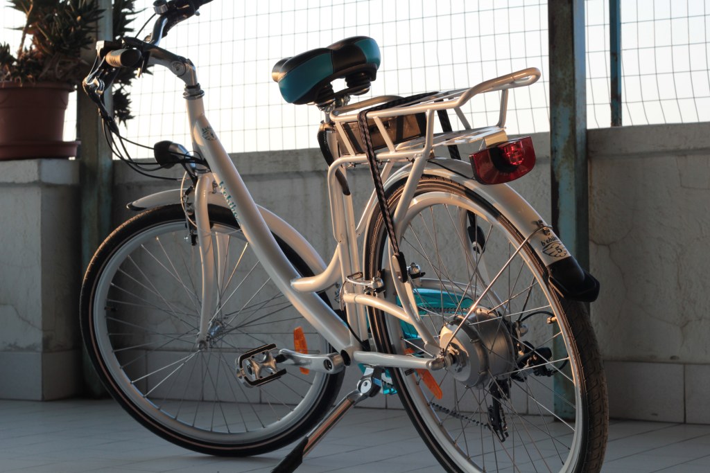

Passavo per Deca e ho cercato di avere qualche info in più sul nuovo modello.
Le info tecniche sono quelle sul sito (quindi scarse), mentre la data PRESUNTA di lancio è la seconda settimana di marzo. Alla domanda se forse uscirà anche un altro modello a pedalata assistita, magari lo stesso ma più accessoriato, l'addetto ha risposto che lo esclude dato che il listino 2011 è già disponibile su internet.
Parlando dei problemi avuti sul precedente modello, pare che quasi sempre il difetto sia stato elettrico e che per ridurre il rischio di nuovi problemi, quelli di decathlon hanno pensato di non elettrificare una bici muscolare, ma realizzare direttamente una bici a pedalata assistita.

Se ben ricordo la tua Elops aveva dei malfunzionamenti con il faro acceso vero? Mentre a fanale spento si comportava normalmente.
Su internet ho trovato un link ad una brochure della TranzX su una certa calibrazione software che mi ha fatto un po' pensare...
http://www.tranzxpst.com/images/service/documents_en/TranzX_PST_Calibration_of_the_software_04.02.2011.pdf
Ho trovato anche un altro link interessante da cui fare download di brochure tecniche per la manipolazione avanzata delle centraline dei Tranzx, fra cui anche quella della Elops.
http://www.tranzxpst.com/images/service/documents_en/TranzX_PST_Two_step_calibration_18.08.2009.pdf
Alcuni pdf sono protetti da password quindi si tratta di materiale riservato agli addetti ai lavori....
Avranno fatto un controllo accurato quelli del tuo Decathlon prima di decretare che la bici non è riparabile?
Io spero di si, ma dopo aver visto tutta questa serie di regolazioni e calibrazioni software mi è venuto qualche pensiero....

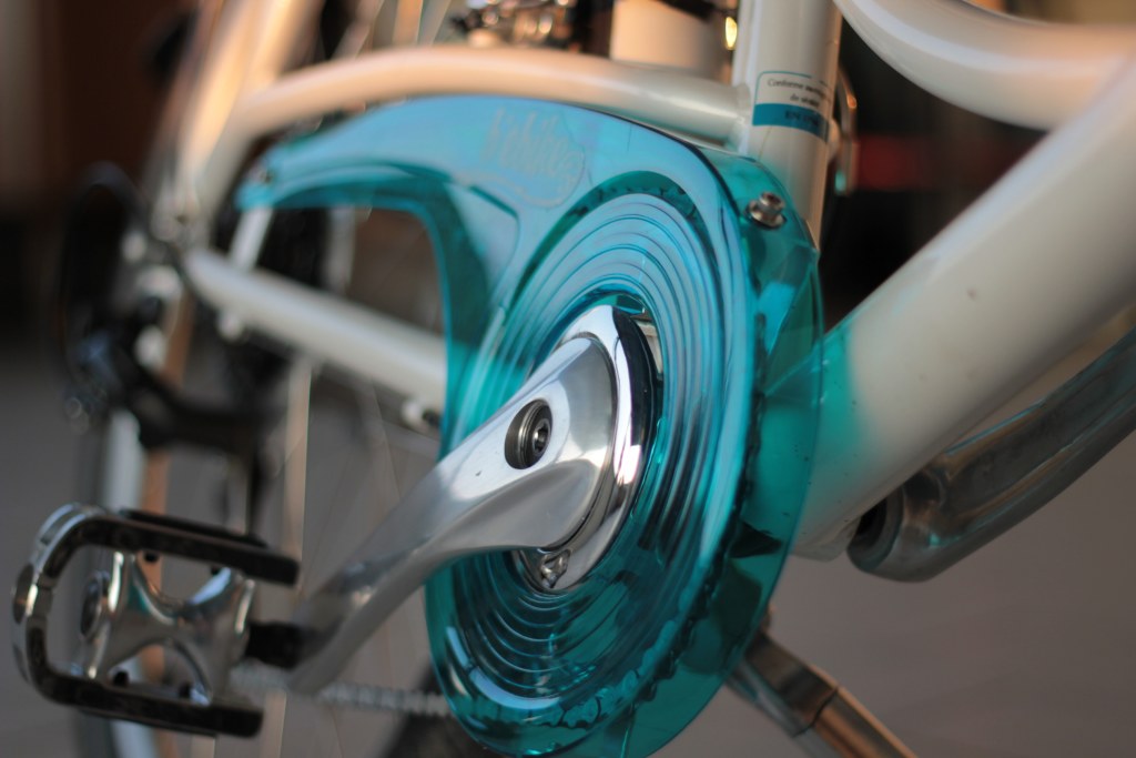

In ogni caso, riguardando la foto del modello nuovo l'unica cosa bruttina è il carter, ma per il resto non è così male e probabilmente avrà un motore più performante.
Si, avevo problemi solo quando accendevo le luci.
Non posso garantire su cosa hanno fatto o non hanno fatto sulla mia elops, mi hanno solo detto che è stata spedita e Roma e da li hanno sostituito un pochino tutto, ma senza risolvere il problema.
Mi sembra strano che decathlon cestini migliaia di elops solo perchè hanno una centralina mal calibrata, sarebbero proprio dei babbei, anche se i problemi che hanno avuto molte elops sono proprio di natura elettrica.
Sinceramente poi, da quando mi hanno dato il reso in contanti e rilasciato un foglio con timbro e firma, che mi permetterà di prendere il nuovo modello allo stesso prezzo "d'occasione" (479€) a cui ho comprato la vecchia elops, non me ne sono più curato.
Del nuovo modello dispiace solo che abbia perso il comodissimo cambio interno, la mancanza dell'ammortizzatore non mi tange, perchè anche se la vecchia elops ne aveva uno, restava molto rigida e avevo già programmato un paio di big apple, che prenderò sicuramente per il nuovo modello.
Quel carter è imbarazzante, ma ho già pensato di riverniciare i due parafango e il carter di un bel nero opaco.
Resto fiducioso che la bici sia più vivace, anche se ero soddisfatto già con la vecchia elops, ma non riesco a capire quale motore monta il modello 2011. Dalla foto della pulsantiera e in tutte le altre foto, l'unica sigla che leggo è "B'ebike".
sembra poi che la bici non sia neanche prodotta dalla btwin, non a caso è già presente sul sito decathlon e non sul sito btwin (ho visto anche quello francese), ma la cosa strana è che tempo fa' mandai una mail alla btwin che rispose così:

L'offerta che ti hanno fatto è senza dubbio vantaggiosa, in questo si sono dimostrati brillanti, semplicemente continua a lasciarmi perplesso il fatto che non siano riusciti a risolvere un problema "apparentemente" semplice.

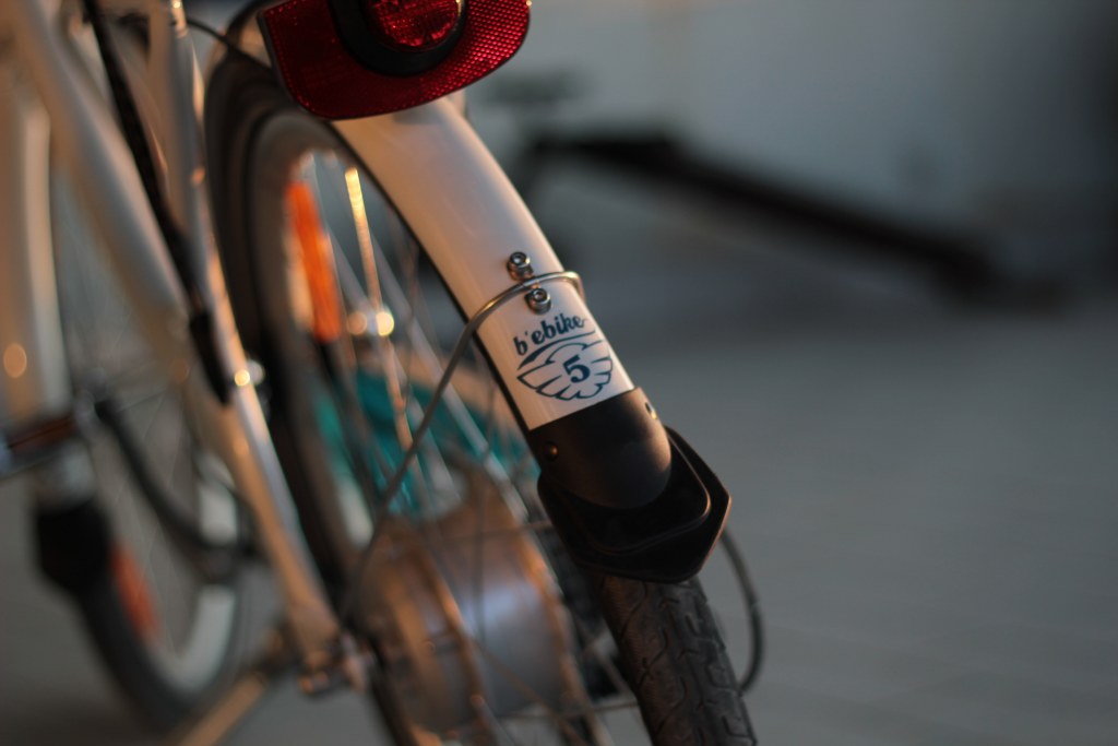

Il motore della nuova B'ebike 5w sembra avere un diametro leggermente maggiore di quello della Elops, ma fra pochi giorni avrai modo di scoprirlo dal vero.
Tornando alla Elops, tutte quelle brochure esplicative sui settaggi delle centaline Tranzx, mi fanno sospettare che ci sia il modo di riprogrammare anche le varie modalità di assistenza e, forse, anche la velocità massima limite oltre il quale interviene il taglio dell'alimentazione. Sulla Elops per esempio sono stati molto ligi alla normativa perché il motore si spegne esattamente a 24,9 kmh, ma in teoria rimarrebbe legale (poiché entro la tolleranza del 5%) anche con una velocità limite di 27,5 kmh (come è per molti modelli fra cui le Fresbee).

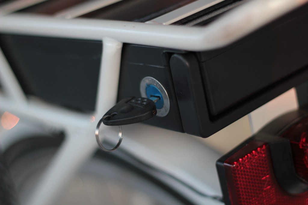

raffaeleromano69
261 Messaggi
Inserito il - 23/03/2011 : 13:37:40  Mostra Profilo Invia a raffaeleromano69 un Messaggio Privato
@genesi
Il sistema di estrazione batteria è semplicissimo e mi ha favorevolmente colpito. La batteria è integranta "nel" portapacchi. Si sfila dal posteriore semplicemente girando la chiave per aprire il lucchetto e tirare. Non c'è da staccare nessun connettore visto che è nel portabagagli è inserito un "case" fisso che contiene la centralina su cui c'è il connettore maschio. Peccato che i contatti maschi sono scoperti e a rischio piegatura.
Il motore è nuovo rispetto alla elops (confermato dal gentile addetto) ma sopra non c'è stampigliato niente tranne un codice seriale. Spero di aver guardato bene.
Non l'ho provata che per pochi metri (non potevo andarmene a passeggio all'interno di deca) e mi è sembrata fluida e lineare senza la scattosita e il nervosismo della precedente. Senza assistenza era quasi simile ad una muscolare pura. Altro non ti so dire. Ci serve PIX!!!!!!

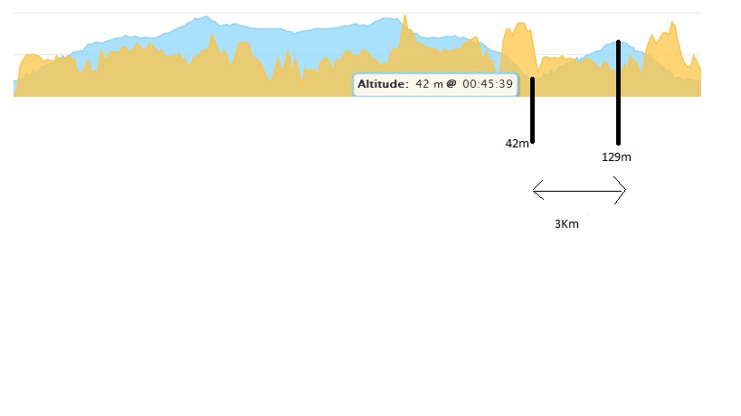

Nella foto potete vedere l'andamento della velocità (arancione) con l'altitudine (blu). Ho evidenziato il tratto più impegnativo, dove in circa 3Km si passa da 42m a 129m.

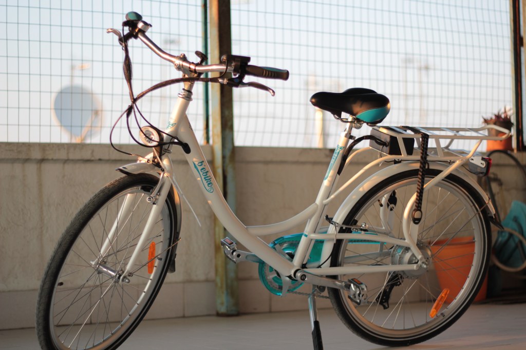

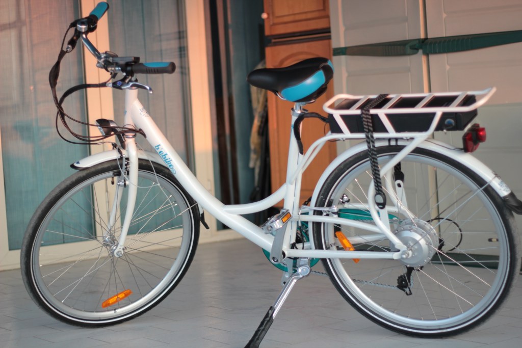

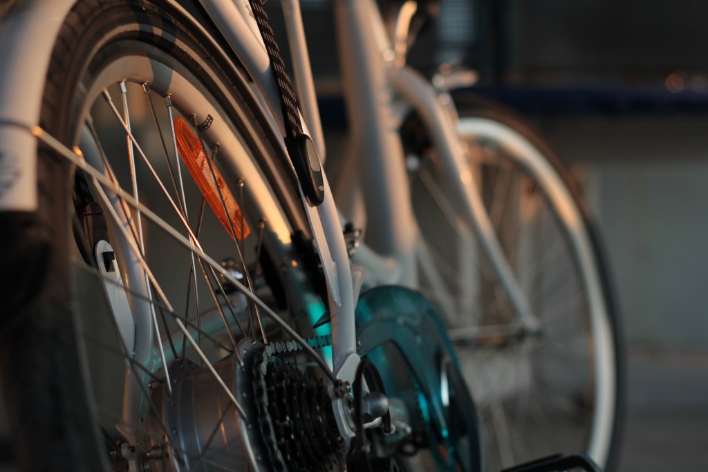

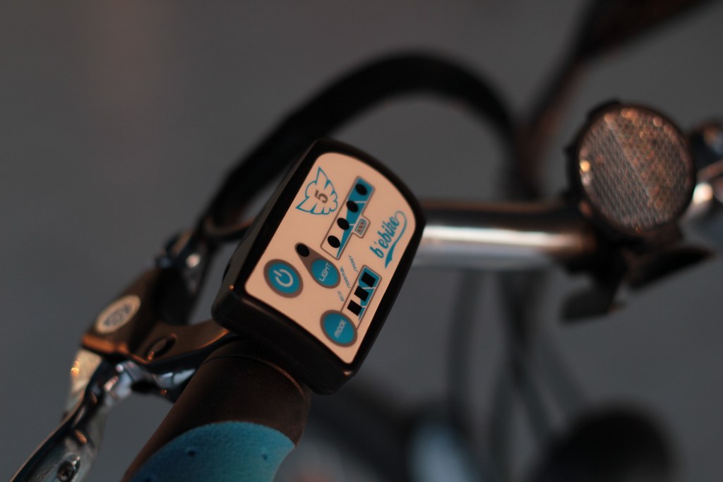

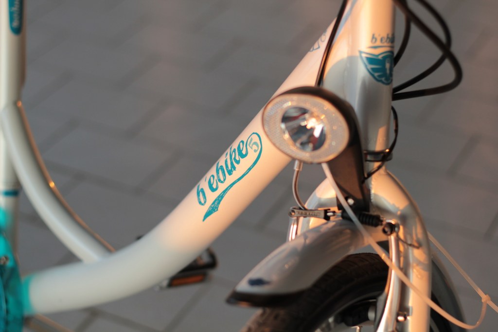

Inserito il - 24/03/2011 : 18:49:06  Mostra Profilo Invia a genesi86 un Messaggio Privato

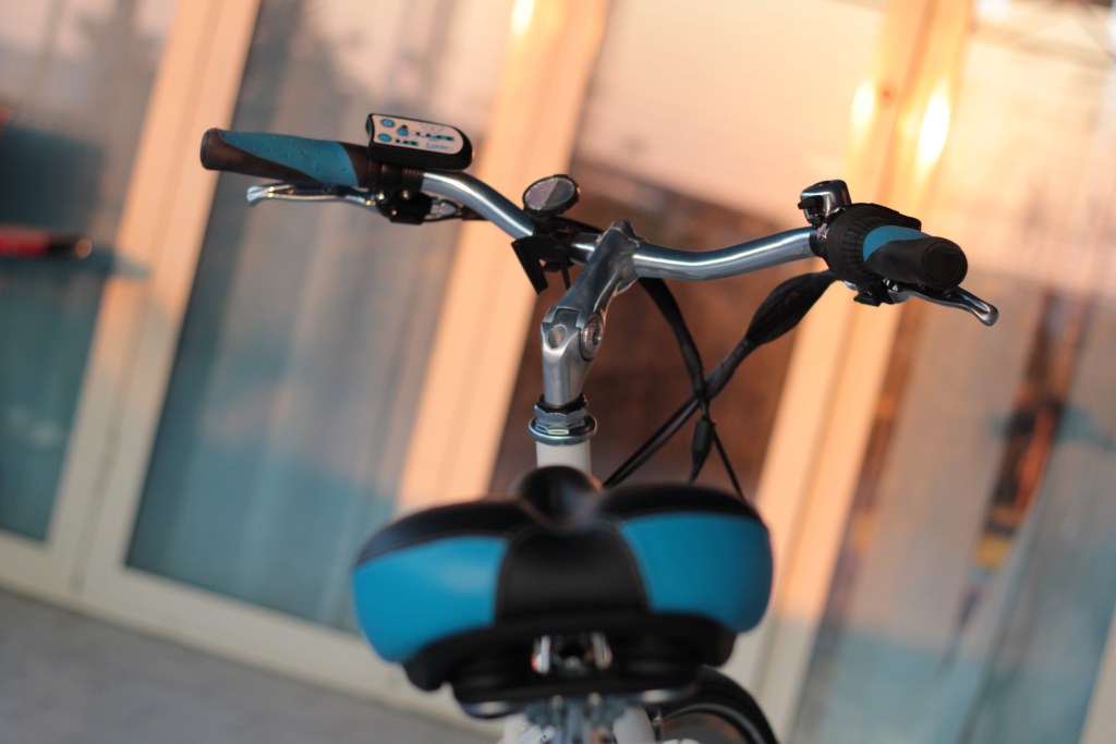

Come promesso eccovi qualche foto
151,77 KB
135,54 KB
92,72 KB
70,03 KB
98,84 KB
76,65 KB
61,5 KB
75,11 KB
65,02 KB
133,44 KB

Inserito il - 24/03/2011 : 20:14:25  Mostra Profilo Invia a raffaeleromano69 un Messaggio Privato
Foto a livello pubblicitario.

E' pure bellina. Ma il "tutto dietro" ( batteria e motore ) non sbilancerà un pò ?

Inserito il - 24/03/2011 : 20:43:48  Mostra Profilo Invia a gigi35 un Messaggio Privato
quoto,complimenti genesi86,bella anche la linea ed i colori della bici.

Inserito il - 24/03/2011 : 21:24:57  Mostra Profilo Invia a genesi86 un Messaggio Privato
La differenza di peso anteriore e posteriore è evidente, siamo passati da un tutto avanti a un tutto dietro. Nonostante tutto la soluzione "tutto dietro" la preferisco, dato che la batteria sull'anteriore rende la bici meno agile.
Ho anche caricato i 56Kg della mia ragazza sul portapacchi (portata massima 25Kg!) e ce ne siamo andati a fare un giro in campagna, non ci siamo siamo ribaltati e la bici non "sculettava", merito del telaio rigido.
E-Hoptown SWXH
Brompton S6L Black
