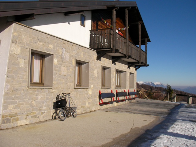

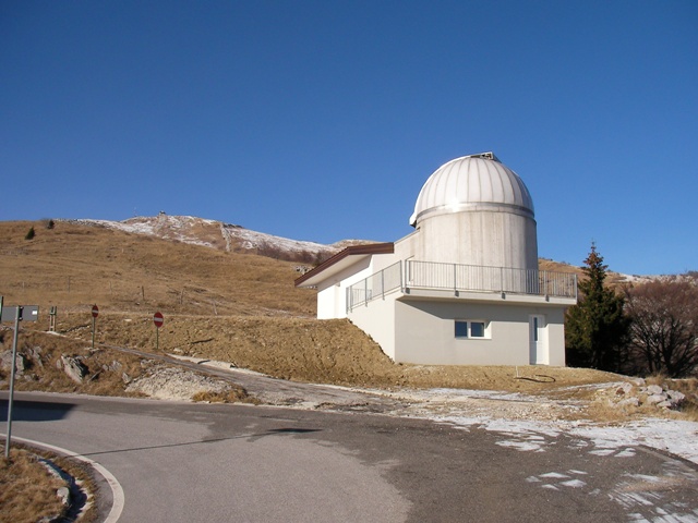

Bello il panorama da qua su:
110,5 KB

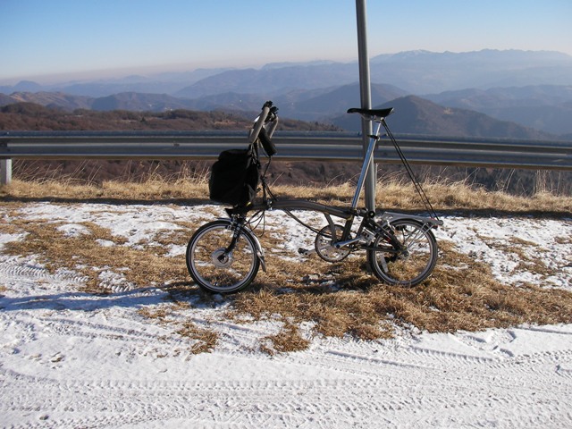

Battesimo della neve anche per la b.
123,48 KB
109,99 KB

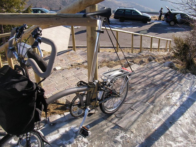

Non è finita, per salire al rifugio un po' di scale con la bici in spalla...
135,27 KB
100,84 KB
107,74 KB
