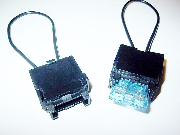

outside1
1403 Messaggi
Inserito il - 28/01/2008 : 22:16:38  Mostra Profilo  Visita l'Homepage di outside1 Invia a outside1 un Messaggio Privato  Rispondi Quotando
cosi' non va bene, e il fusibile non è intervenuto?? suppongo non ci sia, nel caso è tassativo metterne uno giusto per evitare questi inconvenienti.
Hai rischiato che ti colassero tutti i fili dell'impianto di alimentazione, non mi sembra proprio una bella cosa!

Inserito il - 29/01/2008 : 11:46:06  Mostra Profilo Invia a Bruno un Messaggio Privato  Rispondi Quotando
Hai ragione, ma ho un sacco di dubbi sul come procedere nel comparto batteria: spero che qualcuno più capace di me sia in grado di darmi una mano! Questa è la situazione:
Quando ho dovuto cambiare le batterie originali mi sono reso conto che la sezione dei fili era un pò al limite. Inoltre tutti i cavi erano direttamente saldati alle batterie. Ho così deciso, contestualmente al cambio di rifare almeno parzialmente il cablaggio. Tutti i cavi di collegamento tra le batterie sono stati sostituiti con dei cavi di diametro notevolmente superiore e dotati di connettori faston. Il cavo del positivo verso il fusibile non sono riuscito a sostituirlo perchè in negozio avevano finito il rame di quella sezione. Quello che mi è già successo è che la terminazione verso il fusibile si è già due volte dissaldata, proprio perchè scalda troppo!
Il mio attuale dilemma è questo: sostituire anche l'ultima tratta (al limite aggiungo un secondo filo in parallelo) o riportare tutto alla situazione iniziale (quindi cavi di sezione minore saldati direttamente ai poli della batteria)?
Il dubbio mi nasce dal fatto che i cavi originali erano probabilmente dimensionati per dissipare in calore i momenti di maggior richiesta energetica. Con i cavi di sezione più grossa non avrei questo problema però cosa succede se i cavi della centralina non sono poi all'altezza? Meglio perdere potenza in calore dentro il vano batterie che far saltare la centralina, no?
Cosa ne pensate? E' un ragionamento che ha senso?
Grazie per i consigli!

outside1
1403 Messaggi
Inserito il - 29/01/2008 : 22:37:55  Mostra Profilo  Visita l'Homepage di outside1 Invia a outside1 un Messaggio Privato  Rispondi Quotando
Come ho scritto diverse volte in altri posti fast-on vanno anche bene, ma una buona saldatura è meglio! specie con forti correnti in gioco.
Il fatto che tu mi dici che ti si "arroventano i cavi" mi da un po' da pensare!
1) il tuo motore assorbe in modo spropositato
2) il cablaggio che hai realizzato ha resistenze di contatto non indifferenti
3) occorrerebbe rivedere tutto il cablaggio di potenza, ma se dici di avere il fusibile, perchè non è saltato? da quanto è?
Dopo aver rifatto i collegamenti , se disponi di un'amperometro da almeno 20 ampere da mettere in serie sulla alimentazione
fissalo sul manubrio e fatti un giro e poi dimmi che valori leggi.
Fabio T
1419 Messaggi
Inserito il - 30/01/2008 : 00:23:45  Mostra Profilo Invia a Fabio T un Messaggio Privato  Rispondi Quotando
Ti consiglio di cambiare ogni filo sottile ocn filo bello grosso, agiungine pure uno in parallelo, ma controlla anche la resistenza interna dei contatti del portafusivile-fusibile.
Il fusibile che hai di che tipo si tratta?
Se lo devi sostituire ti conviene usare un fusibile-portafusibile di tipo automobilistico a 20 Ampere almeno. Lascia perdere quelli a cartuccia che colano dopo poco tempo. Sulle cinesine i portafusibilii a cartuccia sono stati sostitui ti con fusibili e portafusibili del tpo che ti ho riferiro, e ora va tutto bene (devo solo mettere un po' sotto sforzo il motore come verifica).
Bruno
74 Messaggi
Inserito il - 30/01/2008 : 11:25:15  Mostra Profilo Invia a Bruno un Messaggio Privato  Rispondi Quotando
Grazie per il consiglio, penso proprio il problema sia nel portafusibile: è quella la saldatura che si è sciolta ed è già da un pò che la tengo sotto controllo. Il fusibile è da 30 Ampere quindi direi quasi inutile. Cosa mi consigliate, un 20? (Le mie batterie sono da 12Ah).
Appena ho un attimo vado a cercare un nuovo portafusibile che non sia a cartuccia...
Grazie ancora!

un venti ampere dovrebbe essere sufficinte tutto sta a quanto assorbe il tuo motore
questi sono i portafusibili che ti hanno suggerito
