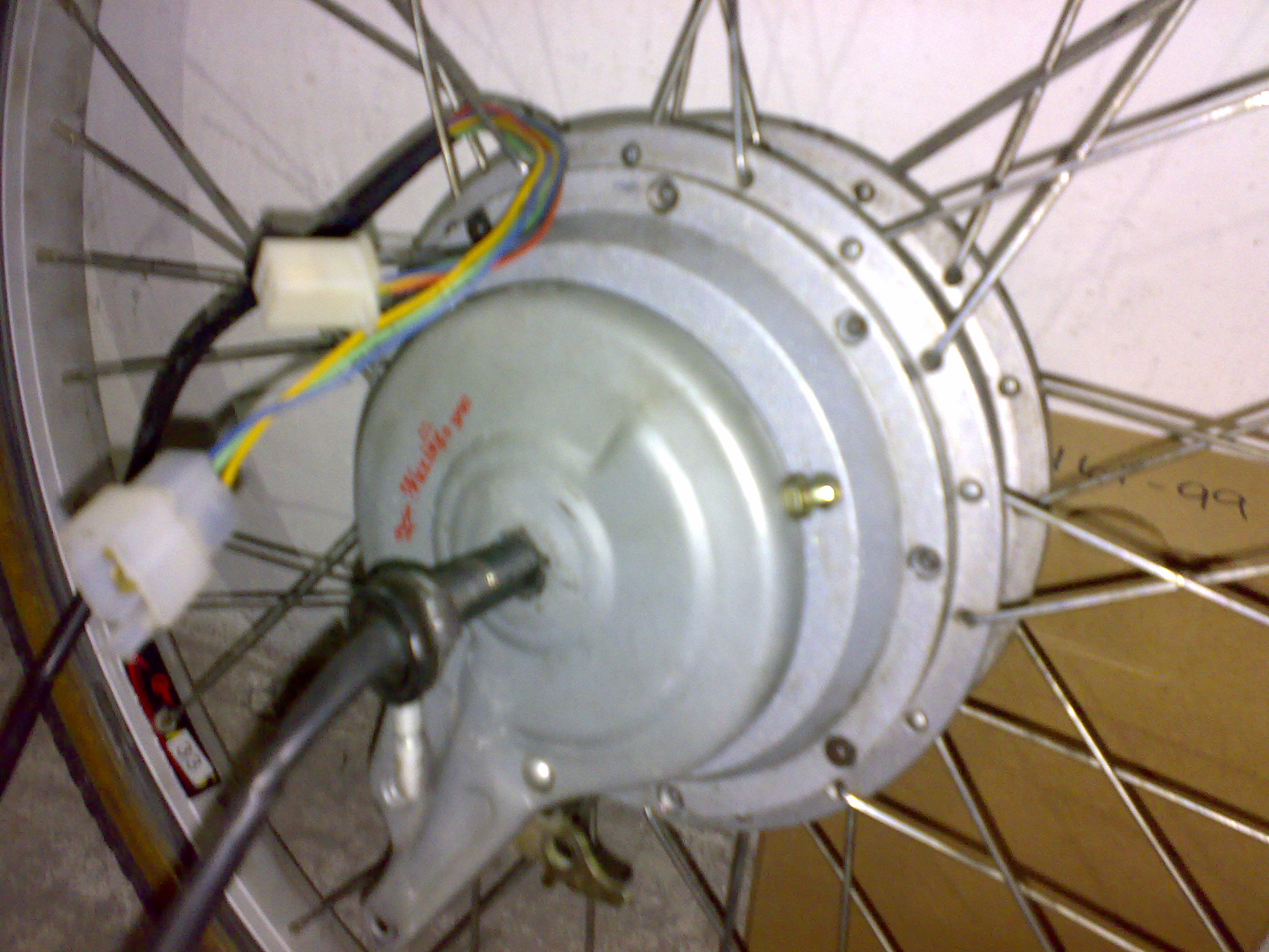

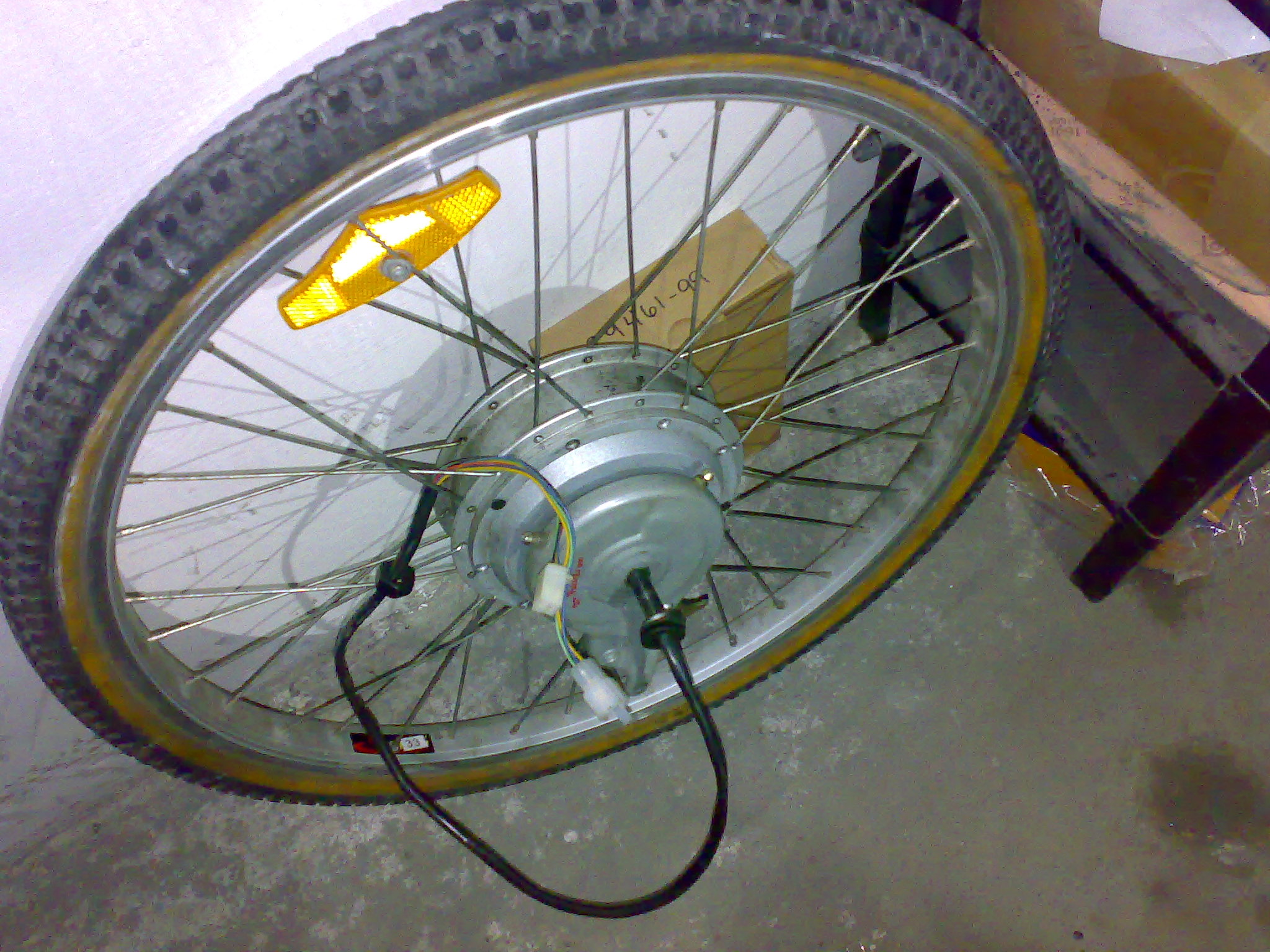

spero di essere riuscito a mandare l immagine della ruota...vi prego aiutatemi...

ho scoperto anche che il connettore che esce dalla centralina dove stanno i 3 fili grandi delle fasi...ha un polo fuso o meglio la plastica intorno al faston del filo giallo e' sciolta...forse mancava una fase e andava a scatti...poi il meccanico smontandola ci ha pensato a distruggerla completamente!!!comunque non riesco ancora ad aprire la ruota per mettere mani al motore...ma come si fa???

Inserito il - 14/07/2008 : 22:02:53  Mostra Profilo Invia a jumper un Messaggio Privato  Rispondi Quotando
Dal lato in cui ci sono le viti lateralmente, le sviti e togli il "coperchio"
visto quello che dici sia successo, ti consiglio di provare a verificare , con un multimetro, la continuita' dei tre fili delle fasi, e di quelli dei sensori end-to-end, cioe' dal contatto nel motore a quello dentro la centralina.
