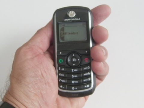

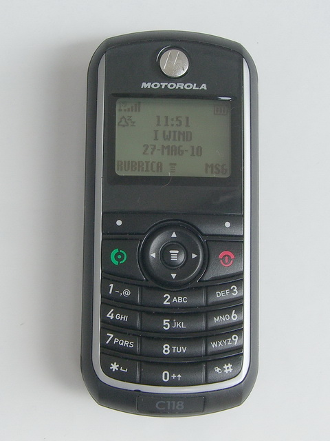

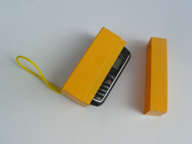

Ho acquistato un antifurto che manda una chiamata telefonica quando viene mosso
Così ho sostituito il mio vecchio antifurto, autocostruito ed ingombrante
Ecco il nuovo:
93,84 KB
59,06 KB
Apparentemente è un semplice telefonino, ma all’interno devono avere estratto alcune frattaglie elettroniche sostituendole con un sensore “tilt”, cioè un coso che quando viene mosso o ruotato genera un segnale
Questo segnale agisce come farebbe il pulsante verde ”ok” della tastiera (che difatti non funziona più)
Per metterlo in funzione la prima volta, si deve comporre il numero del telefono che si vuole venga avvisato
A questo punto, se si accende il telefonino e lo si muove, viene inoltrata una chiamata a quel numero
Si può semplicemente prenderne atto e correre verso il bene che si voleva proteggere con questo antifurto oppure rispondere alla chiamata così si sentono i rumori circostanti (cioè nel caso di una bipa, il rumore di quando la caricano su un furgone)

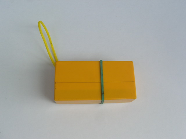

Nel mio caso ho trovato uno scatolino da diapositive in cui ci sta giusto e a cui ho aggiunto una cordicella che fisso con la catena antifurto
Nel caso che un ladro voglia tagliarla o forzarne il lucchetto, deve obbligatoriamente muovere questo “coso” che appoggio opportunamente sulla catena stessa
69,33 KB
55,49 KB

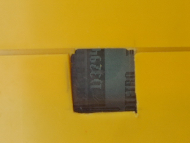

Ho anche realizzato una finestrella per poter (discretamente) guardare il display e vedere se tutto è in ordine
62,84 KB
Ho provato questo allarme in varie occasioni e funziona ottimamente
Non hanno mai tentato di rubarmi la bipa perciò non so se è efficace realmente (ma con quello precedente basato sullo stesso sistema, ho visto che riesco ad arrivare sul luogo in meno di 30 secondi anche se sono dentro ad un centro commerciale)
Il sistema è molto sensibile: per fare prove bisogna adagiarlo su qualcosa di solido ma concavo altrimenti agendo sui tasti parte l’allarme
In caso scatti l’allarme per sbaglio, senza toccare nulla si ripristina dopo pochi secondi
E’ un telefonino Motorola / Vodafone, ma tedesco come firmware
L’ho provato con schede SIM della Tim, Wind e Vodafone italiane ed ha funzionato sempre salvo qualche occasionale problema proprio con la Vodafone (mi diceva “scheda assente”)
Se si chiama il telefono-antifurto, si sente che suona libero (e sarebbe utile per verificare che tutto funziona bene) ma poi l’allarme si blocca perché il soft della SIM chiede la conferma per la chiamata persa e finchè non viene data, non inoltra nuove chiamate;
non ho trovato il modo per evitare questo inconveniente (ho anche telefonato ai vari call-center che non sapevano cosa rispondermi)
Bisogna perciò evitare di dare il numero di questo telefono ad altri
Quando si vuole disattivare, o si chiama così si blocca o si spegne lasciando che parta un allarme
Questo telefono ha uno stand-by di molti giorni perciò non ci sono problemi di autonomia in caso di lunghi periodi di attivazione
L’ho comprato da “ gsm_base.de “ venditore su E-bay a 65 euro + 15 di spedizione (cercare “alarm handy”)

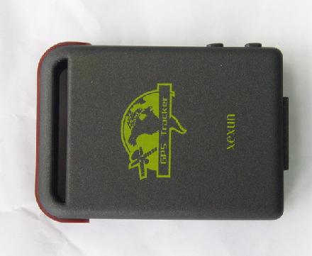

Ho provato l'aggeggio. E' una macchinetta piccolina e assai intrigante, sta nel palmo di una mano e pesa una cinquantina di grammi. Ha una batteria al litio tipo cellulare, che le conferisce un'autonomia media di due giorni, due pulsantini (on/off e SOS) un led e una presa micro USB. Via presa USB è possibile alimentarla in continuo e upgradarne il firmware.
17,07 KB
Comunica a mezzo sms. Lo si comanda con SMS di una certa sintassi, e lui risponde al chiamante con una diagnostica informativa. E' quindi possibile fargli fare una serie di lavori diversi, a seconda della necessità, settandone le modalità di funzionamento attraverso comandi inviati via SMS.
Il fatto che l'aggeggio sfrutti la rete cellulare, implica la necessità di dotarsi di una SIM con un contratto che consenta di effettuare traffico SMS (o GPRS) a costo ridotto. Personalmente ho stipulato un contratto con TIM (il mio fornitore di telefonia mobile) con una opzione che mi consente, ad 1 Euro a settimana, di effettuare illimitati SMS. Lo si può collegare anche via GPRS direttamente alla rete internet facendo inviare i suoi responsi via e-mail.
Il suo funzionamento più elementare è che, se lo chiami, lui risponde con uno sms contenente: le sue coordinate geografiche, lo stato della ricezione GPS, del livello della batteria, la velocità di movimento a quel momento, l'orario a cui ha inviato l'informazione, l'IMEI...
Ma si può chiedergli di fre una serie di cose automaticamente. Lo si può settare in modo che lanci automaticamente uno SMS con le nuove informazioni 1) se dovesse muoversi più di 500mt. dalla posizione originaria, oppure 2) se abbandona un quadrilatero definito da una coppia di coordinate, oppure 3) se la sua velocità supera un certo valore da noi predefinito. Naturalmente, oltre agli "allarmi", gli si può anche chiedere di inviare le proprie informazioni ad intervalli di tempo regolari (tipo ogni minuto, dieci, ogni ora). Se lo si usa come dispositivo di sicurezza, ha un pulsante di SOS con cui il "portatore" del tracker può inviare coordinate e richiesta di aiuto al telefono registrato.
Che ce ne facciamo delle coordinate? Se abbiamo davanti un PC collegato a internet, cliccando sull'hyperlink ricevuto via SMS/e-mail e prodotto dalla macchinetta, il computer apre il browser direttamente su google earth con evidenza della posizione a quel momento. Risultato notevolissimo...
Se siamo con un telefonino e un navigatore (o magari tutti e due integrati) possiamo inserire nel navigatore le coordinate nella destinazione e farci portare a spasso alla ricerca dell'obiettivo. L'inserimento delle coordinate nel Tomtom è un pò "tricky" ma se po' ffà. E la cosa assume un sapore fantascientifico.
La precisione della posizione è notevole. In 4 ore di funzionamento a cielo solo parzialmente aperto (180 gradi) ho registrato scostamenti non superiori a 30mt. Se durante l'uso dovesse perdere i satelliti, ai successivi invii riporta le ultime coordinate registrate.
Inoltre il modulo telefonico del tracker è dotato di microfono. Se si chiama il tracker per telefono è quindi possibile ascoltare i rumori ambientali circostanti. Questa è una caratteristica molto maliziosa; se usato a sproposito (come del resto l'intero tracker) è un reato penale per cui si può essere perseguiti.
Nell'approfondire la tecnica dell'aggeggio ho anche verificato (ahimè!) che esiste già una versione più aggiornata dello stesso dispositivo, munita di sensore di taccheggio (simile al "tiltofonino" di Pix), sensibilità dell'allarme di movimento regolabile dall'operatore (non solo 500mt fissi), altimetro, voltmetro... Altre versioni (un pò diverse nell'hardware) hanno anche la possibilità di pilotare dei relè per staccare un contatto.
Insomma, il funzionamento è esattamente quello degli antifurti GPS da auto, però è grande come una scatoletta di fiammiferi ed è autoalimentato. Mi piace moltissimo e l'ho pagato 80 Euri.
Gli usi potenziali sono infiniti. Tipo: mia moglie esce per lo shopping e vuole che la vada a prendere, ma non sa dove darmi appuntamento. Le do il tracker e, quando ha finito lei da una schiacciatina al pulsante SOS.
E io so che è lontana e posso continuare a stare in pace...

Le batterie fornite sono due. Siccome i cinesi non fanno elemosina la ragione c'è... Le batterie non durano affatto due-tre giorni. Se spremi tanto l'aggeggio (come sto facendo nelle ultime 24 ore) la batteria dura 8-9 ore. La durata indicata (che avevo trovato sulle istruzioni e che mi è stat confermata dal venditore) è certamente da riferirsi ad un tracker lasciato acceso ma silente.

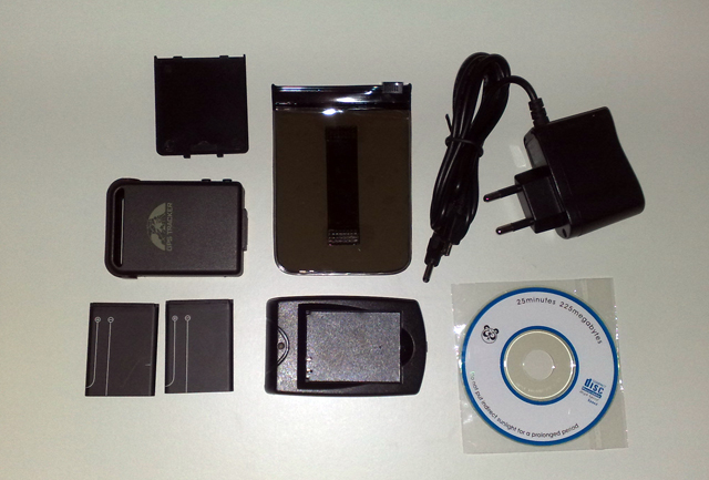

Riporto in auge la discussione per segnalare che ormai questi tracker GPS si trovano a poco più di 40 euro (il mio l'ho pagato 41,91 e mi è arrivato in circa 3 settimane, senza dogana ).
Mi è arrivato da un paio di giorni, con una bella dotazione: 2 batterie, caricabatteria, custodia impermeabile, cover posteriore di ricambio (con magneti).
Era segnalato con un'autonomia di 80 ore in stand-by ed effettivamente è acceso da 2 giorni esatti e segnala ancora un 80% di carica residua... e gli ho già fatto inviare una decina di SMS per le prove...
Ovviamente l'ho già nascosto nella nuova e-bike a fare compagnia, come antifurto, alla catena Abus.

Ieri sera erano 3 giorni (72 ore) che era acceso di continuo e segnalava ancora una carica residua del 62%...
A questo punto, credo che una settimana con una sola batteria la possa quasi fare... certo che l'hanno migliorato parecchio dai primi modelli, oppure hanno messo finalmente batterie decenti (quelle in dotazione al mio sono da 1.000 mAh).
Bagigio
1617 Messaggi
Inserito il - 23/11/2010 : 21:25:01  Mostra Profilo Invia a Bagigio un Messaggio Privato  Rispondi Quotando
Stasera ha fatto 6 giorni esatti in stand-by con una quindicina circa di SMS inviati/ricevuti.... ho appena messo la batteria di ricambio, non male!
