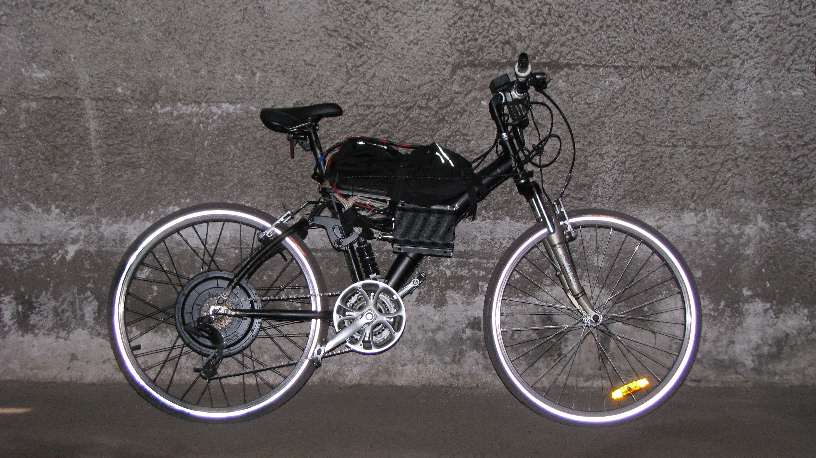

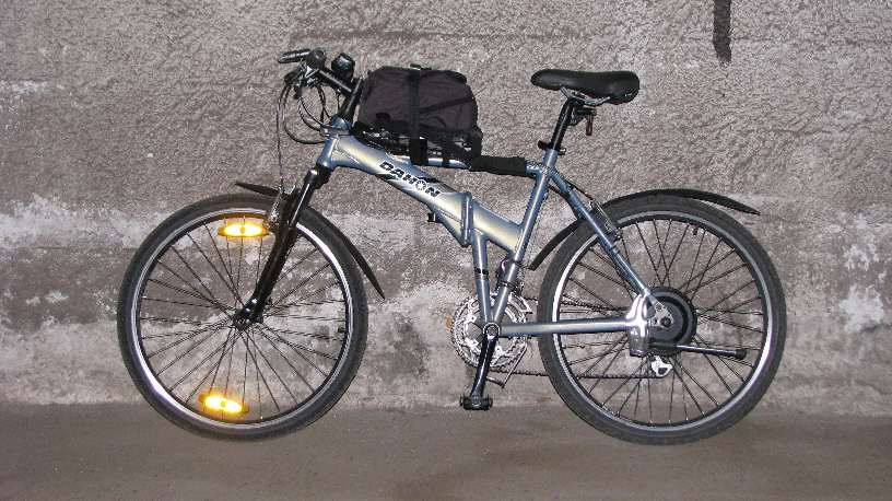

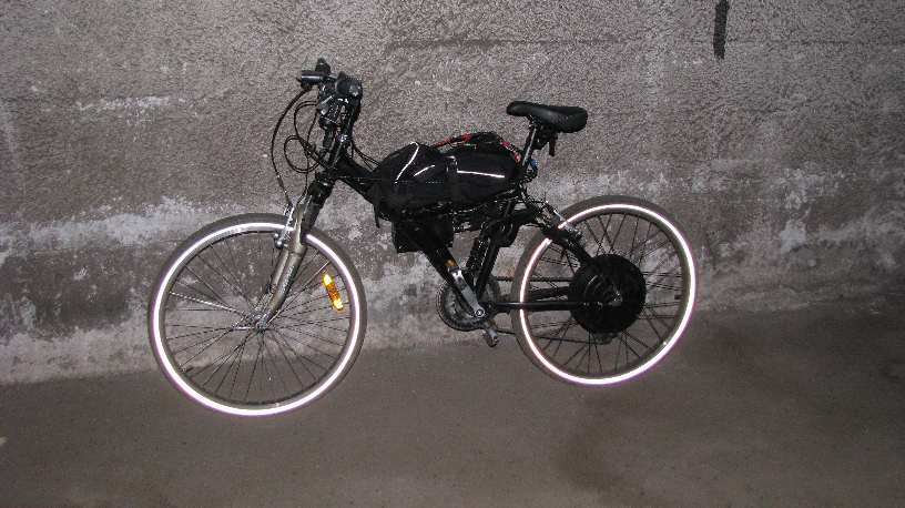

Gia che stavo in garage per fare le foto al motorino (vedi l'altro post) ho approfittato per fare le foto anche ai miei due mezzi.
Ecco la Nait SuperbaiC che tutti conoscete:
80,75 KB
72,53 KB
57,55 KB
58,12 KB
Ed ecco a voi la bici 2 che uso come mezzo per tutti i giorni:

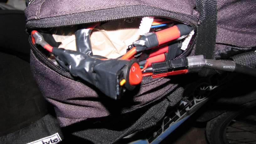

Questo è il PERFETTO sistema antiscintilla che ho fatto applicando un interruttore a ritorno al quale è collegata una resistenza che ho preso cannibalizzando un caricatore esploso e che ho meesso in parallelo all'interruttore generale, per cui per accendere tengo prima premuto il bottoncino giallo, poi i accendo l'interruttore

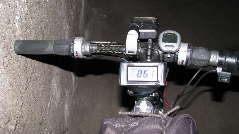

La batteria è composta dalle solite 26 celle lifepo4 da 10ah 5c in serie divise in 4 pacchi da 6 più uno da 2 i quali ho deciso di bilanciarli collegandoli in parallelo e poi fare la carica/bilanciamento con L'imax ma solo dopo che ho eseguito una carica all'80% circa con il caricatore unico in serie, altrimenti ci impegherebbe un secolo.
Ovviamente il bilanciamento lo faccio una volta ogni tanto perchè queste sono le famose celle che vanno avanti da 2 anni avendo subito i peggio esperimenti.
Poi ovvio che la maggior parte delle cariche le faccio in serie con il caricatore a 91v (3,5v per cella)
78,54 KB

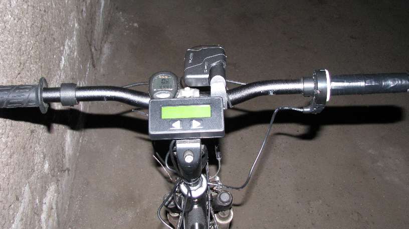

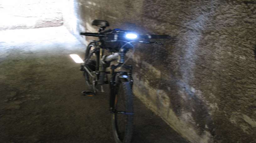

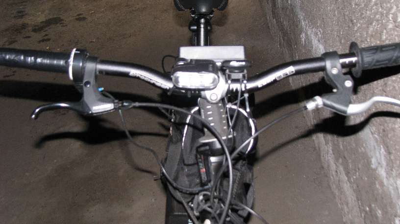

Ecco la bici:
92,96 KB
89,8 KB
54,7 KB
64,02 KB

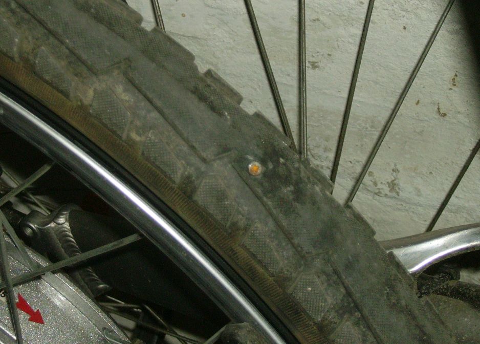

io invece già che passavo dalla cantina ho fatto una foto ad un nuovo accessorio che ho raccattato chissà come per strada..
108,96 KB
chissà come avrà fatto a infilarsi così bene! usciva l'aria che sembravo una locomotiva.. ora son fermo ma ho ordinato le Maxxis Hookworm 2.5
