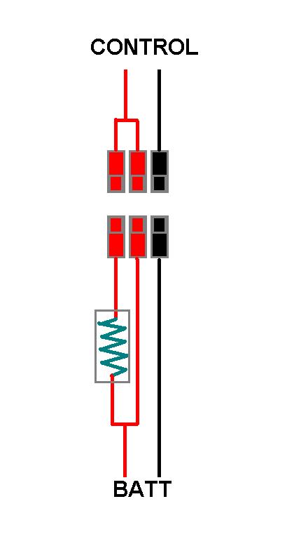

altro problema: lo scintillone! come evitarlo ? discussione già affrontata.
riporto solo che sulla e-city-bike i contatti anderson da 40A dopo innumerevoli scintilloni si sono un po' anneriti ma hanno retto finora al tacca-stacca. invece una saldatura a stagno sulla presa alimentazione PC di uscita dal pacco ieri mi è saltata pensavo che si fosse bruciata la centralina ma non dovrebbe essere quello il problema. ora dovrò fare un lavoro fatto meglio.
antonio mi ha detto che usa un teleruttore da auto ed ha risolto così il problema dello scintillone. poi gli chiederò meglio come ha fatto.
e-bikes:
mineblu
975 Messaggi
Inserito il - 30/03/2011 : 18:23:59  Mostra Profilo Invia a mineblu un Messaggio Privato  Rispondi Quotando
Per evitare lo scintillone, basta un cavetto in parallelo al + con una reistenza!

il range delle resistenze è piuttosto alto. si, basta sia in parallelo al connetore di alimentazione.
La puoi anche tenere fissa, tanto una volta che il connettore è chiuso, nella resistenza non circola corrente.
Io ti consiglio un valore di 560ohm 5W. anche se in realtà il picco di dissipazione è di 10W, poi di fatto il valore
di dissipazione cala bruscamente subito.
Il conto l'ho fatto con 80V di alimentazione. Bada bene che però con 80V è facile rimanere attaccati alla batteria
e per questo serve un metodo sicuro per connettere prima la resistenza e poi il connettore che la cortocircuita.

Daniele Consolini ha scritto:
...con 80V è facile rimanere attaccati alla batteria
adesso ho capito. bene grazie a tutti e tre!

il contatto antiscintillone resistenza + filo lo posiamo fare con un anderson in più (quello con la resistenza) da connettere per primo.. giusto?

vedi un po' se sto schema è giusto..
quello in mezzo (il secondo +) lo collego per ultimo.. al suo posto posso mettere un interruttore.

Il scema e giusto, ma non puoi mettere un interrutore semplice! Ti serve un interuttore da tanti amp
Se prendi un solo polo in mano non succede nulla! Ma io ho provato con entrambi i fili!
il range delle resistenze è piuttosto alto....
...Io ti consiglio un valore di 560ohm 5W. anche se in realtà il picco di dissipazione è di 10W, poi di fatto il valore
di dissipazione cala bruscamente subito....
ho trovato nei miei residui in laboratorio una sola resistenza vicina al valore che dici (468ohm) non ho idea di quanti watt. può andare?
se non ho capito male ci vuole una resistenza piccola perchè la corrente inizialmente un po' deve scorrere, ma lentamente. una mezza via tra corto e aperto.
ma qual'è poi il motivo del ciocco? c'è uno spostamento di cariche troppo rapido dai condensatori della centralina?

@Bentax: la scintillona avviene come dici tu a causa del repentino passaggio di elettroni dalla batteria ai condensatori.
Infatti un condensatore scarico viene visto dalla batteria per un attimo come un cortocircuito (anche per questo molti BMS vanno in protezione quando si collega la batteria alla centralina).
Per evitare che il travaso di cariche sia troppo repentino, si può precaricare lentamente i condensatori con una resistenza.
Puoi provare anche con il valore che hai in casa. Vedi che sia una resistenza abbastanza grossa: se è grossa allora dissipa, altrimenti prende fuoco o si interrompe perdendo la sua funzionalità.
