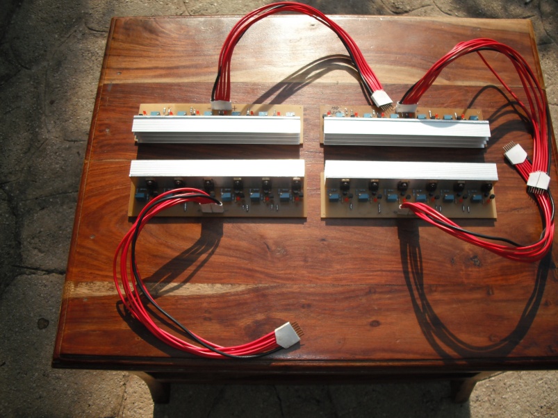

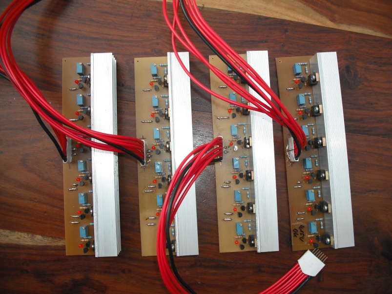

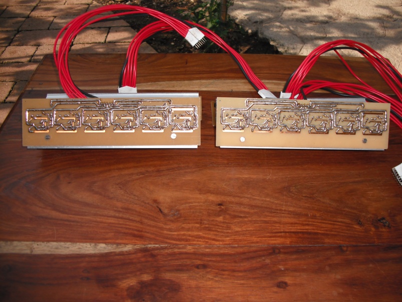

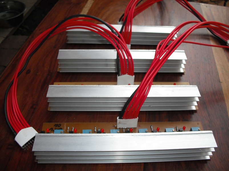

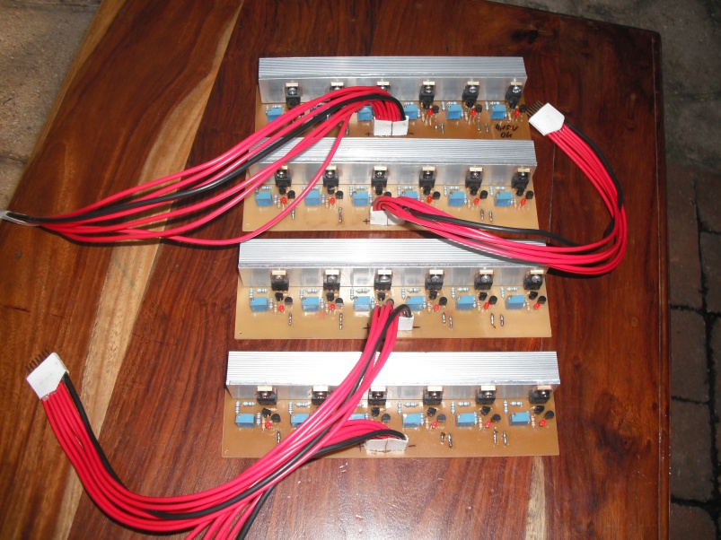

2466 Messaggi
Inserito il - 15/06/2011 : 19:43:05  Mostra Profilo Invia a Bobzilla un Messaggio Privato  Rispondi Quotando
ecco ho trovato le foto
188,94 KB
188,42 KB
209,11 KB
183,33 KB
157,93 KB
