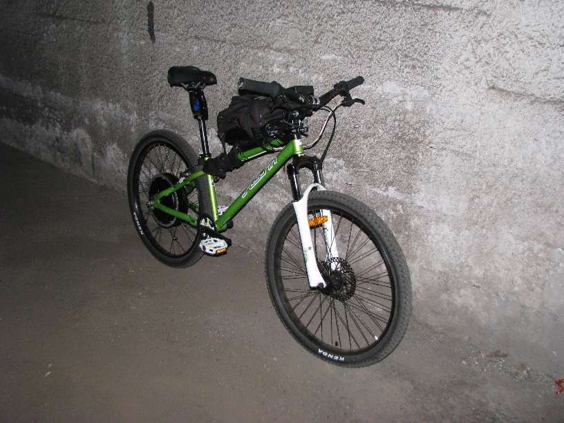

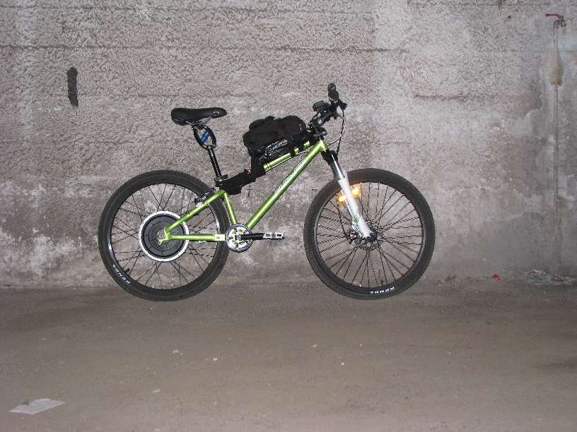

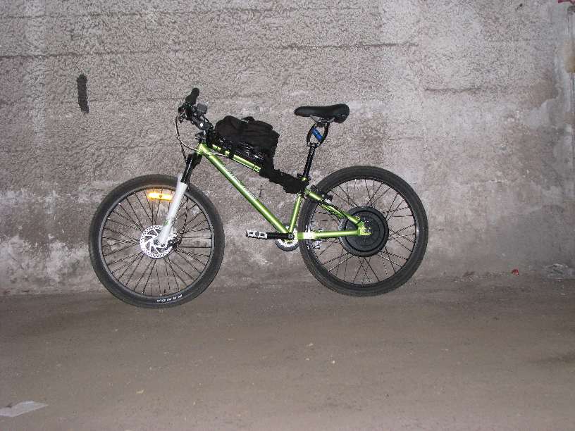

intanto un po di foto in configurazione quasi definitiva con il famoso 5404
91,29 KB
90,26 KB
85,83 KB
http://superbaics.forumfree.it

Bobzilla
2466 Messaggi
Inserito il - 22/06/2011 : 07:03:35  Mostra Profilo Invia a Bobzilla un Messaggio Privato  Rispondi Quotando
Troppo forte Guì
SI PREGA DI NOTARE L'ABBIGLIAMENTO PERFETTO DEL FAMOSO E-BIKER
CHE TUTTI CONOSCIAMO:
CIABATTE DA MARE DELLA DAINESE CON PUNTALE RINFORZATO
NB:chi scrive, i 100 all'ora se li è pappati con canottiera e pantaloncini da surf...ma le scarpe almeno quelle erano chiuse

Bel giocattolo Guido ma ai messo i coperchi del 5300 sul 5400?...come si dice...il nero snellisce...

ma quale velocità ? quale pazzo? non si capisce nulla da qui.... poteva fare i 20 all ora
e tirare su la bici con le braccia.... Le ciabatte però sono inequivocabili....
Domanda: la catena non ci stava vero?
è troppo largo? metti le pedivelle già che ci sei tanto pedalata assistita senza catena....credo ma non sono sicuro che nemmeno
i vigili se la bevono
Alla fine sto 54 conviene se puoi benissimo mettere fino a 10 kw sul 53 ?
chiamiamola pure circuit bike.....

...veramente ho toccato punte anche di 25km/h....il fatto è che tutti dalle mie parti non superano mai i 18-20km/h per cui se vai a 24 sei al 20% in più di qualunque veicolo
La catena ci starebbe su un rocchetto singolo, poi ce la metterò....
Comunque quelle sono infradito racing Hi-Tech!
Per il confronto 53-54...a questo punto io aspetterei sto famoso Siffredx e vedere che succede, il fatto che pesa molto meno del 53 ma ha i magneti più larghi di 5mm mi stuzzica parecchio...soprattutto il peso molto più basso.
@Tpower: no sono i suoi, li ho solo riverniciati

Si 3 kg di guadagnato sul motore sono 25 km di autonomia guadagnati a lipo e qualche 2 kw di potenza massima in più.
Se il siffredx fa il lavoro del 5305 e mi sembra strano.... allora è ottimo.. ma il nine non regge 80v a 40A ?
Guardavo il tuo telaio e pensavo: è da trial ?
è bassisimo dietro il sedile finisce sulla ruota posteriore
e non davanti ecco perchè si impenna cosi facilmente.
Lo sai vero che la corona singola con quella forcella ha bisogno del
tendi catena per forza... te lo dico perchè ci ho già sbattuto la testa
anche io volevo lo scatto singolo dietro era molto più pulito ma ho
dovuto lasciare il deragliatore posteriore per tendere la catena.

@ GuidoodiuG:hai provato a misurare la distanza fra asse-asse?
te lo chiedo perchè ho l'impressione che la bici mi senbra + corta dello standard,se fosse così ecco una delle ragioni dei facili impennamenti.

@bobzilla: appena posso misuro l'interasse comunque accanto alla FR6 di Ettore era praticamente identca come lunghezza, anche il manubrio era alla stessa altezza.
Poi l'altezza del sellino è al massimo proprio per caricare maggiormente l'avantreno, ho cambiato pure la pipa con una da 110mm regolabile da MTB per caricare maggiormente davanti.
L'unica cosa è che l'ho angolata di 20° perchè dopo pochi metri in posizione 0° mi massacrava i polsi. Gia così chi l'ha provata (e presto la proverai pure tu ) ti puo confermare la posizione caricata sui polsi. Poi la forma del telaio da bici da dirtbike puo ingannare parecchio, soprattutto sulle dimensioni, ma ti assicuro che è una normalissima bici di dimensioni standard.
Poi è ovvio, con potenze di picco di solo 18kw o poco più e una coppia che non saprei come definire... se mi fai aumentare l'interasse anche di solo un mm diventerebbe veramente la bici della chicco...poi veramente per avere delle piccole emozioni dal mezzo mi toccherà mandarlo a 200km/h in 7secondi
