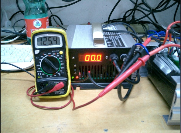

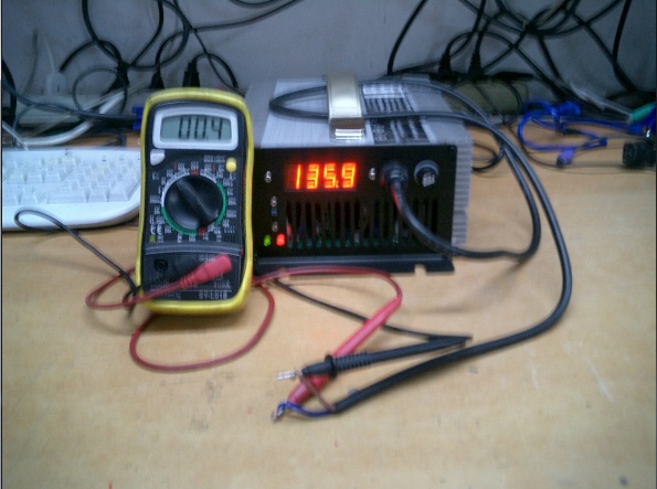

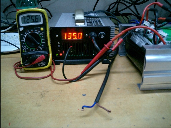

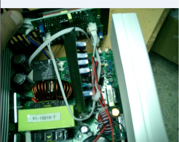

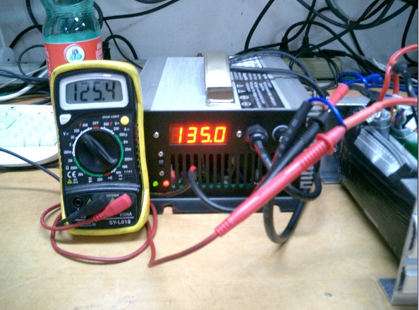

Ciao ragazzi scusate se posto qui un problema..
Ciao Guido questa è la foto
98,76 KB
da dietro il pannello si notato 2 trimmer che servono a tarare il voltmetro e l'amperometro, poi dietro ai led non c'è piu niente.
Sull'altra scheda ci sono altri trimmer ma nessuno apporta variazioni.
Sul portafusibile non è collegato alcun filo (che zozzeria!) Nel senso che il portafusibile esiste sul pannello frontale ma i fili di output sono saldati direttamente sulla mainboard e se io non avessi aperto il cherger non avrei mai capito che il filo blu era il positivo a +135v.
A dire del cinese sullo strumento si deve leggere 135v e all'uscita deve essere 0 (per un fatto di sicurezza) poi quando si collega la batteria il charger dovrebbe erogare i 135v. Cosa che non avviene.
Nel circuito noto un relè che non sento attivarsi.
Maledetti cinesi!

mineblu il problema è questo, ho comprato un emc-900 da bsmbattery è
sono la cineseria pura!
IL carica batterie semplicemente non funziona e loro da super scenziati danno la colpa alla bateria......
Guido ti confermo che il fusibile è baypassato, ho attaccato la batteria sia con i 7 medic che senza, ma lo stesso non si avvia la carica e gli ampere restano a zero,
è come se il circuito di controllo stesse sempre in condizione di "carica ultimata" e non fa attaccare il relè.
vi allego qualche foto che ho mandato anche ai cinesacci.
82,87 KB
102,68 KB
108,9 KB
113,09 KB

Inserito il - 04/06/2011 : 11:11:19  Mostra Profilo  Visita l'Homepage di Daniele Consolini Invia a Daniele Consolini un Messaggio Privato  Rispondi Quotando
Il relè interno al charger svolge la tripla funzione di:
Sicurezza alla persona
Evitare la scintilla
Evitare errori di polarità distruttivi.
Sei sicuro di non aver scambiato il + con il - della batteria!? In tal caso il rele non scatta e ovviamente non carichi nulla.

Inserito il - 04/06/2011 : 11:12:46  Mostra Profilo Invia a mineblu un Messaggio Privato  Rispondi Quotando
Jaker : apri una discussione apposita, cosi non inquiniamo questa!
Nell' ultima foto cosa indica 00.0, tensione o corente?
Sicuro che il piu sia il blu?

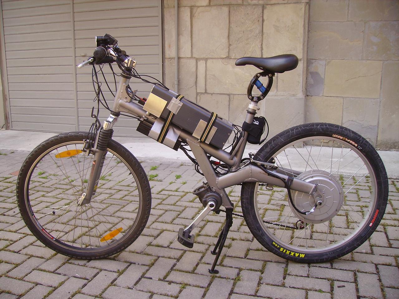

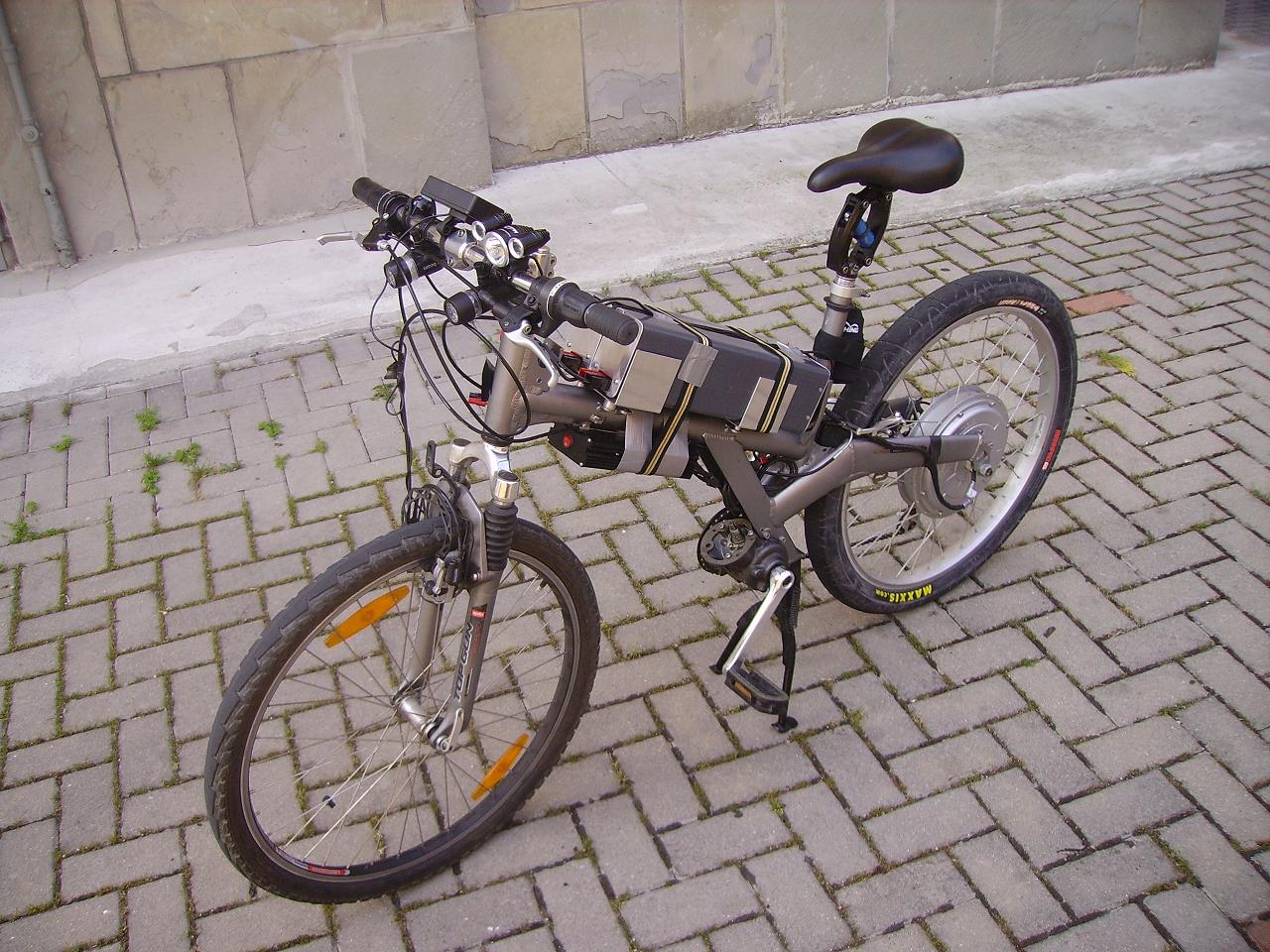

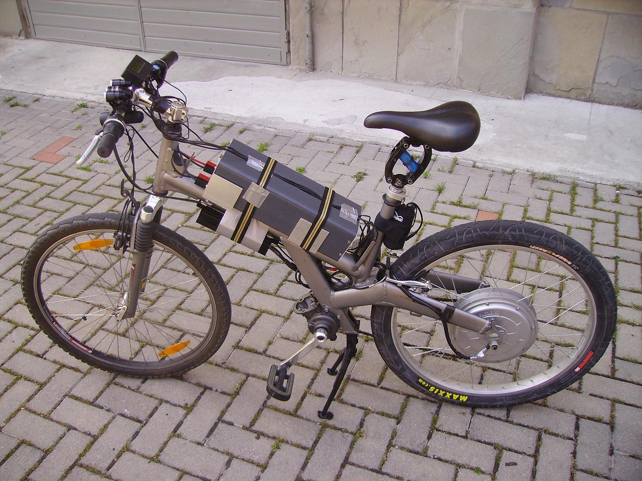

NEWS: la superbaic di bentax in versione
NAKED IN THE NAIT
la novità soprattutto sonno i contenitori per le batterie nanotech montati sulla canna. per ora sono tenuti fermi da due cinghie.
le carene originali ormai dismesse, per cui naked. i cavi al momento scoperti.
poi c'è la maxxis 2.5" posteriore, già messa da un po'.
il cane creek ammortizzasella (molto valido!)
ed il piccolo, quasi invisibile, ma potentissimo faretto cree led Magic Shine.
ieri sera verso le 23 ho fatto un'uscitina test: una morbidezza senzxa pari. non un sussulto, velluto puro! e manca ancora la gomma stradale marathon plus 1.75 davanti. come si andava bene! mi son fatto una sparata dietro un'auto che secondo me stava lì sui 50all'ora poco più per vedere quanto faceva sto strano coso che aveve dietro. in effetti recuperavo, invece che perdere.
unica osservazione: il telaio non sembra sufficientemente rigido per velocità above 50 kmh. si scompone un po' troppo l'assetto. non so se è un effetto del nuovo cane creek.
FOTO:
265,27 KB
244,89 KB
255,49 KB
e-bikes:

Minch.. che bestia!!
A questo punto ci vedrei volentieri una bella carenatura che arrivi fino alla strumentazione sul manubrio, la sostituzione della forcella anteriore con una più massiccia e con maggior escursione, freni a disco ant e post e sei a posto!!
Ps:hai mp.

bella bici e ottime prestazioni.
solo che il telaio con il tubone singolo "cosi aperto" credo che fletta troppo...

Look molto aggressivo Bentax!!!!
Ho visto che ti è arrivato anche il nuovo faretto!!! come va?
...mi raccomando quel cerchio e quella forca...con le prestazioni gagliarde che ha la tua bici non si scherza!!!!

Inserito il - 10/06/2011 : 15:55:19  Mostra Profilo Invia a Bentax un Messaggio Privato  Rispondi Quotando
si ragazzi, devo cambiare la forca davanti e procurarmene una doppia piastra escursione più ampia e soprattutto freno a disco.
(ce l'avrebbe proprio mine da vendermi. dice che è un po' dura ma credo vada bene. soprattuto per un po' + velocità)
@ik: l'idea sarebbe di fare una copertura tipo carena almeno per nascondere batterie e fili che va da cannotto sella fino a davanti posizione luce. prima o poi provo a farla.
@te5ta: in effetti è molto probabile che il telaio fletta. il problema è che finché flette in verticale tanto tanto, le flessioni lateriali sono peggio perchè ti fanno sbandare. ma la sella molleggiata (forse un po' troppo perchè così se va bene per andare piano non va più bene sopra i 50) sposta il corpo sopra la bici e questo causa anche molleggiamenti laterali, soprattuto in curva. una cosa però l'ho ottenuta: ora le cunette e le eventuali sconnessioni inaspettate vengono assorbite bene e non danno più la botta secca sulla ruota. ho gli altri elastomeri da provare tra cui quello più duro.
@daniele: il faretto magic shine costicchia però devo dire che è semplicemente portentoso! ora lo sto usando così com'è arrivato che se non sbaglio sarà con la tensione della batteria a livello di storage. gli darò una bella caricata e poi farò il test di durata dell'illuminazione. l'intensità è veramente notevole. se è buio lui illumina a giorno per almeno 20-30 metri! l'ideale per una nait_baic

a vedere la doppiezza dei raggi mi pare di capire che è il cerchio originale crystalyte

posso confermare che il cerchio é quello montato in origine dalla crystalyte.
Ne monto uno uguale...una croce per me:raggi tirati al punto giusto,cerchio perfettamente equilibrato.....ma ad ogni giro alle basse velocità " scrocchia " che é un piacere.
Provato di tutto o quasi: lubrificante denso ai nippli,neoprene tra l'incrocio dei raggi,risolto niente.
Oramai per questa piccola cosa sono andato in fissa,sembra di sentire solo che quello quando vado in bici,probabilmente monterò il cerchio Da Bomb rinforzato da 40mm della D.H. con uno schema d'incrocio ragg idiverso di quello di adesso,spero di risolvere questo piccolo incoveniente.
