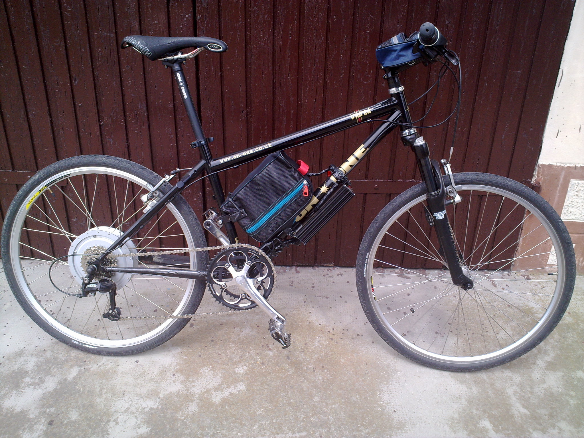

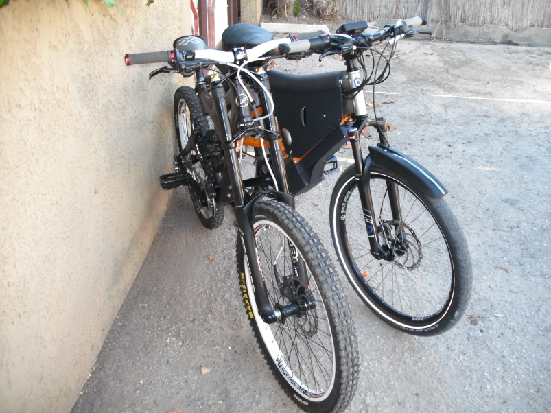

Bobzilla
2466 Messaggi
Inserito il - 29/05/2011 : 07:42:18  Mostra Profilo Invia a Bobzilla un Messaggio Privato  Rispondi Quotando

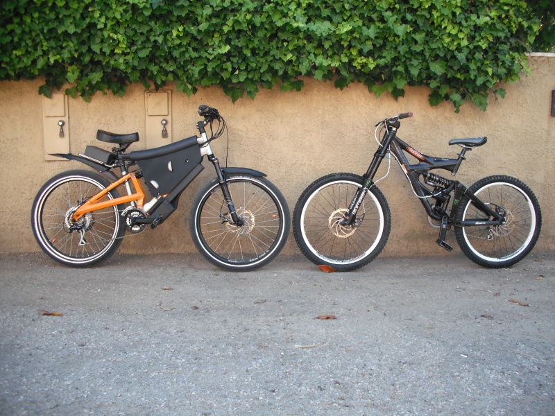

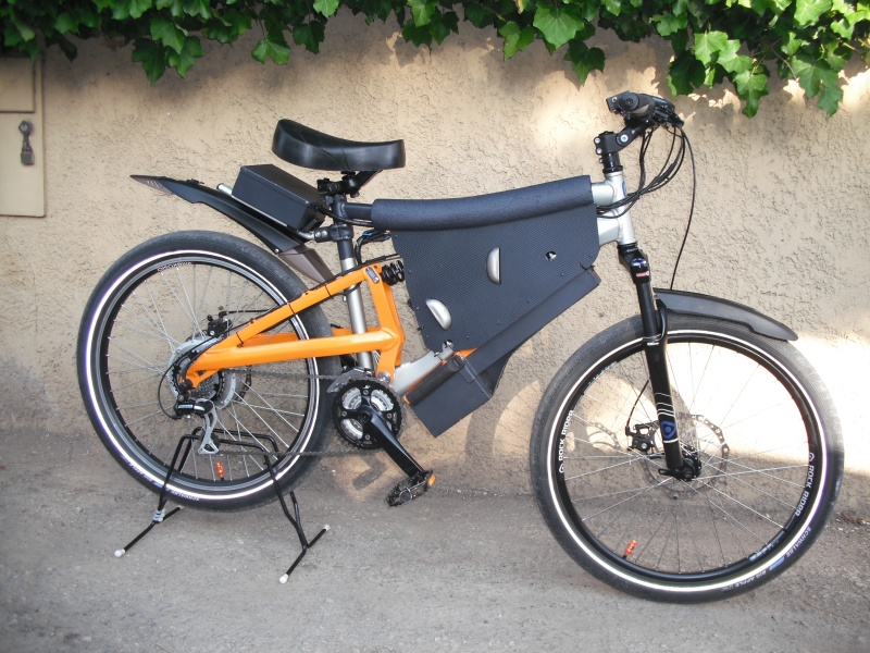

La responsabile del reato......
Dato che a presto sarà in smantellamento,non mi sono curato poi della colorazione definitiva. Notare il contenitore post. squadrato che andrà sostituito con uno tipo quello di BENTAX,molto bello. Il sellone da motorino( e la prostata ringrazia)é dotato di molla e l'unica pecca che ha é il peso:1,2 kg....ma cosa non si fa per la scienza...
236,16 KB

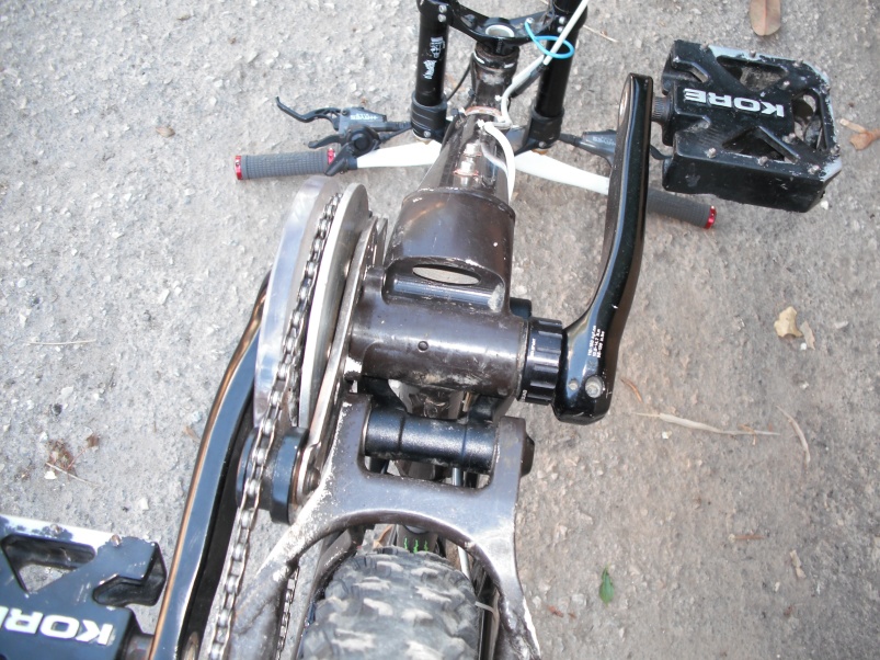

biemilio
226 Messaggi
Inserito il - 29/05/2011 : 08:40:49  Mostra Profilo  Visita l'Homepage di biemilio Invia a biemilio un Messaggio Privato  Rispondi Quotando
bellissima la realizzazione tecnica, ma quel sedile...
p.s.: mi faresti delle foto dettagliate del triangolo centrale?

Bobzilla
2466 Messaggi
Inserito il - 29/05/2011 : 08:50:59  Mostra Profilo Invia a Bobzilla un Messaggio Privato  Rispondi Quotando
esteticamemte il sedile potrà apparire brutto....ma li ho provati tutti,non resisto + di 30 min. seduto su di un altro tipo....l'ultima spiaggia potrebbe essere quello che adotta IK..il Kefren(se così si chiama)
Bobzilla
2466 Messaggi
Inserito il - 29/05/2011 : 08:54:18  Mostra Profilo Invia a Bobzilla un Messaggio Privato  Rispondi Quotando
per le foto del triangolo:mi devi proprio far togliere i fianchetti?li ho messi ieri...e poi tutto il segreto è nascosto li dentro...top secret

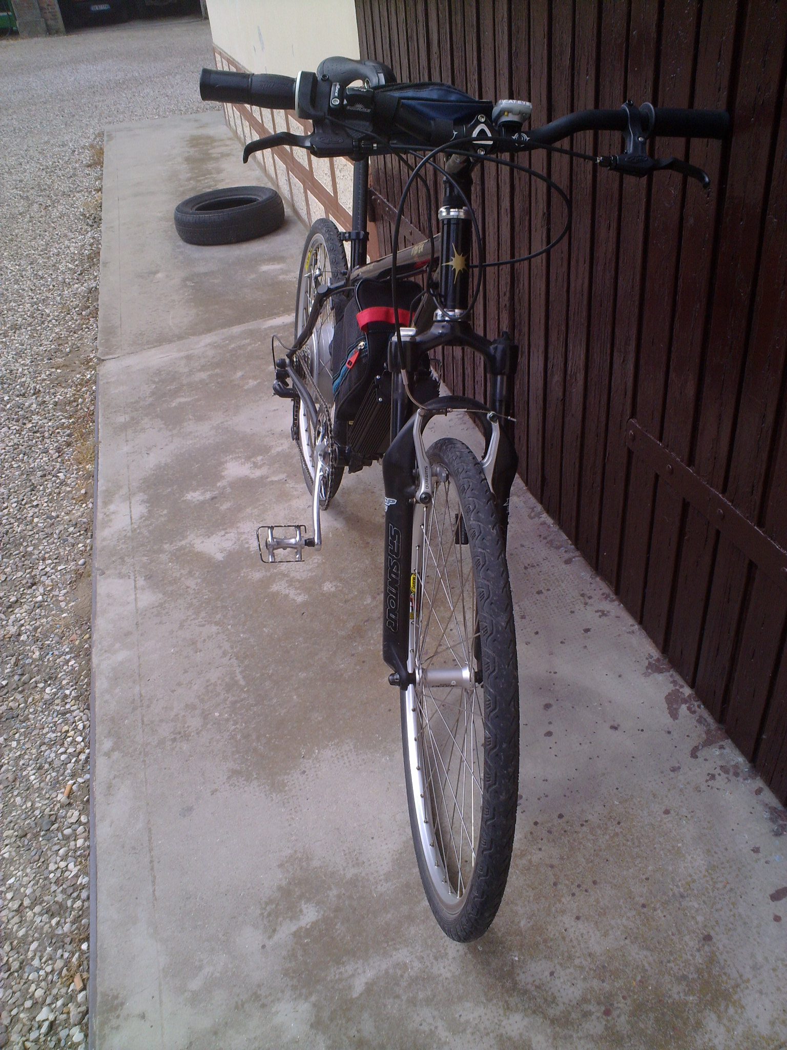

corsaro125
18 Messaggi
Inserito il - 29/05/2011 : 11:49:58  Mostra Profilo Invia a corsaro125 un Messaggio Privato  Rispondi Quotando
Ammiro molto le opere di tanti utenti.
ora vi allego le foto della mia bike che e' composta da telaio acciaio on one controller crystalyte 72v 40a,motore 408 e batteria sanyo limn 72v10,4ah(non e' ancora finita devo sistemare
cavi e fascie)
792,67 KB
697,4 KB

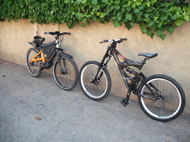

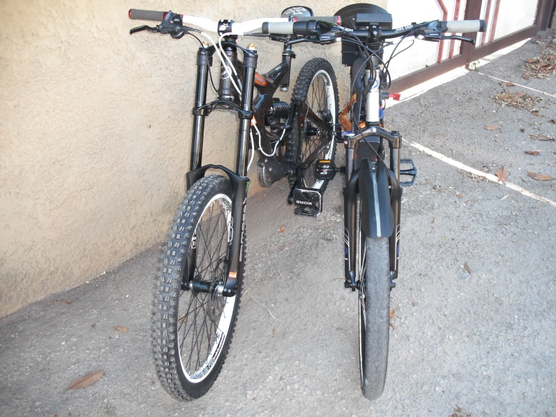

Bobzilla
2466 Messaggi
Inserito il - 29/05/2011 : 18:37:35  Mostra Profilo Invia a Bobzilla un Messaggio Privato  Rispondi Quotando
Vi mando delle foto,giusto per paragonare la bici esistente con la Giant DH da preparare. Notate la differenza delle forcelle e del cannotto....(scusate:le forcelle sono una mia fissa) A bici rovesciata si vede il notevole spessore del telaio ed il perno passante purtroppo utilizzabile solo sull'anteriore. Se riesco a trovare la soluzione adatta vernicerò il telaio color CROMO,e tutti gli altri pezzi in bianco oltre a quello già esistente(cerchi e manubrio).
Più stealth nightbaic di così....
