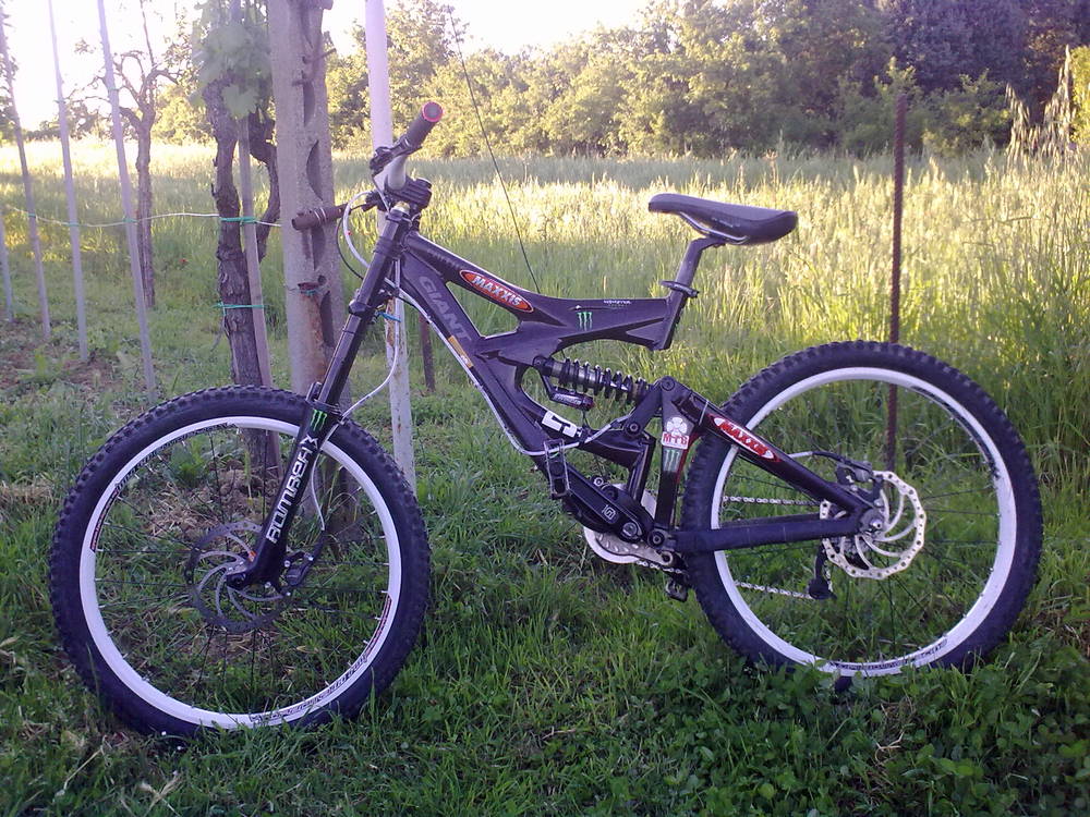

ecco quella che ho preso,la elettrificherò in autunno con un matrimonio d'interesse:il SIFFREDX.Dove mettere le batterie no problem ma il controller veramente non so dove caspita andrà..forse dietro..boh

alex77roma
339 Messaggi
Inserito il - 20/05/2011 : 12:45:39  Mostra Profilo Invia a alex77roma un Messaggio Privato  Rispondi Quotando
Complimenti Robert!!!!!!! E' bellissima davvero.

Inserito il - 20/05/2011 : 13:48:54  Mostra Profilo Invia a Barba 49 un Messaggio Privato  Rispondi Quotando
@Bobzilla: La centralina la puoi mettere sopra la canna del telaio, sempre che ci stia come lunghezza, oppure la monti posteriormente usandola come sostegno per il parafango!
PS) Complimenti per la belva!!!
Bobzilla
2466 Messaggi
Inserito il - 20/05/2011 : 15:09:48  Mostra Profilo Invia a Bobzilla un Messaggio Privato  Rispondi Quotando
Grazie degli apprezzamenti
Avevo pensato di applicarla sul lato sx in verticale per la lunghezza della canna sup. proprio dove é la scritta MAXXIS.Non sarà proporzionato con il lato opposto,per adesso potrebbe essere un idea
P.S.:la centralina misura 25 x 10 x 5 cm,sembrano pochi,ma appena la si appoggia per prova in qualunque punto della bici,diventa infinitamente enorme
Inserito il - 20/05/2011 : 15:26:18  Mostra Profilo  Visita l'Homepage di Daniele Consolini Invia a Daniele Consolini un Messaggio Privato  Rispondi Quotando
che bestione di bici!!! quella si che è stabile!

Inserito il - 20/05/2011 : 18:20:42  Mostra Profilo Invia a dumil un Messaggio Privato  Rispondi Quotando
@guido barba e testa non dicono cose sbagliate, è una bici poco stabile per angolo di sterzo e avancorsa...occhio eh
quella di bon invece passa pure sopra i massi da 30cm

Bobzilla
2466 Messaggi
Inserito il - 20/05/2011 : 20:01:10  Mostra Profilo Invia a Bobzilla un Messaggio Privato  Rispondi Quotando
@ dumil:ma bon..sarei io?,grazie per quest'altro apprezzamento
Tornato appena adesso da Monte Cavo (alt mt750 situato nel parco dei Castelli Romani).Fatto un discesone con la dh di 9km di cui 2 di vecchia strada in selce dell'epoca antichi Romani(non so dirvi a che età risale,forse 300 dc). Un po per curiosità,altro per testare le reazioni della bestia.
Comunque ho notato che più si va veloci è meglio risponde(fino ad un certo limite),le forcelle Marzocchi 888 da 220mm di escursione assorbono divinamente tutto quello che incontrano,la Manitou posteriore ad aria accompagna tutte le botte che riceve,da fare una certa regolazione sul carico dato che il pilota precedente pesava 15kg in meno.I freni,all'estremo lavoro scaldano non poco riducendo la loro efficenza,comunque sempre sicuri in situazioni di emergenza.
Mi devo abituare alla pronunciato angolo delle forcelle che se in fuoristrada potrebbe portare vantaggi,su asfalto e zigzagando tra le auto la manovrabilità e reazione non è delle migliori.
La cosa che non mi va giù per adesso é l'estrema larghezza del manubrio:78cm...siamo sempre lì..concepito perfettamente per dh,ma su strada si guida troppo a braccia aperte ed in questa maniera uccidiamo anche quel poco di aerodinamica che ci resta.Lo ridurrò a circa 65cm e sicuramente le cose cambieranno.
dumil
1484 Messaggi
Inserito il - 21/05/2011 : 00:31:23  Mostra Profilo Invia a dumil un Messaggio Privato  Rispondi Quotando
eh sì bon :)
effettivamente le bici gravity non sono il massimo come manegevolezza, io quando ho preso una all mountain ci ho messo un po' ad abituarmi dopo la xc, mi pareva che non girasse.
Secondo me le migliori bici da superelettrificare per città sono mtb biammo da xc, massimo 120 di escursione...tanto in città che vuoi sgarrupare?
bob, a monte cavo vai a provare il 4 alto
http://www.pinkbike.com/video/19863/

Bobzilla
2466 Messaggi
Inserito il - 21/05/2011 : 06:24:26  Mostra Profilo Invia a Bobzilla un Messaggio Privato  Rispondi Quotando
@ Dumil: ho fatto proprio quello!,non proprio difficilissimo,ma un tobooga veramente divertente,hai visto la strada romana?ancora sta li da migliaia di anni mentre quelle che fanno adesso non arrivano alle elezioni successive.
Ho vissuto in quelle zone per 30 anni e tra enduro e trial tutti i percorsi li conosco perfettamente potendo cosi farmi 9km con varianti al percorso del filmato.
Uccidetemi pure:il tutto senza casco(dimenticato a casa)
3561 Messaggi
Inserito il - 21/05/2011 : 13:52:05  Mostra Profilo Invia a T4R un Messaggio Privato  Rispondi Quotando
@Bob
aumenta il precarico post. così ti diminuisce il sag, aumenta pure il ritorno della forca, così resterà un pò più dritta tanto in strada dovrebbe comunque andare bene.
La centralina la potresti mettere ditro la sella lungo il tubo.

Bobzilla
2466 Messaggi
Inserito il - 21/05/2011 : 18:15:43  Mostra Profilo Invia a Bobzilla un Messaggio Privato  Rispondi Quotando
@T4R:Questa mattina presto difatti mi sono messo ad armeggiare con le forcelle...dunque,le ho trovate in regolazione puro DH :morbide nell'affondo,medie nel ritorno con la regolazione altezza steli al max.
Ho abbassato le forcelle di 30mm(il max) ho irrigidito del 40% la compressione lasciando inalterato il ritorno.....Ho sostituito la copertura ant(bella tosta,estremamente dh)con una Big Apple 26x2.35,accorciato il manubrio a 66cm. Ho fatto un giro di prova "muscolare" e devo dire che é migliorata tantissimo,esiste sempre una piccola differenza con l'altra bici,ma é questione di pratica con il tempo,sono soddisfatto pienamente,prima di queste piccole modifiche ero preoccupato non poco immaginandomi una guida da Circo Togni(strana definizione,rimarrà incomprensibile,ma é stata una mia impressione )
mineblu
975 Messaggi
Inserito il - 21/05/2011 : 20:14:49  Mostra Profilo Invia a mineblu un Messaggio Privato  Rispondi Quotando
Bobzilla:
Come hai fatto ad accorciare le forcelle di 30mm, le hai tagliate?
RH 205 HT
Inserito il - 21/05/2011 : 20:22:33  Mostra Profilo  Visita l'Homepage di Daniele Consolini Invia a Daniele Consolini un Messaggio Privato  Rispondi Quotando
Mine, ci sono forcelle regolabili in altezza. C'è un modello, del quale non ricordo il nome che permette di passare linearmente da 50mm a 160 girando una vitina!!! Dovrebbero essere molto utili in fase di messa a punto del mezzo.
Bobzilla
2466 Messaggi
Inserito il - 21/05/2011 : 21:23:46  Mostra Profilo Invia a Bobzilla un Messaggio Privato  Rispondi Quotando
@ mineblu:le forcelle a doppia piastra si prestano per questa regolazione.max consentito almeno per le Marzocchi 30mm. Baste allentare le brugole e far scorrere gli steli
mineblu
975 Messaggi
Inserito il - 21/05/2011 : 22:31:46  Mostra Profilo Invia a mineblu un Messaggio Privato  Rispondi Quotando
Ok,come le mie!
Pensavo si potesse ridurre la corsa!
RH 205 HT
Inserito il - 21/05/2011 : 22:40:57  Mostra Profilo Invia a Barba 49 un Messaggio Privato  Rispondi Quotando
@Mineblu: Per ridurre la corsa delle forcelle devi inserire dei fine corsa interni agli steli, ma già lavorando sul freno in compressione riduci molto la corsa reale.
Bobzilla
2466 Messaggi
Inserito il - 21/05/2011 : 23:00:57  Mostra Profilo Invia a Bobzilla un Messaggio Privato  Rispondi Quotando
sorry:non avevo capito,pensavo che mineblu volesse abbassare tutto il corpo forcella e non la sola la corsa utile.
Si potrebbe fare con le opportune regolazioni,ma si irrigidiscono di molto,su asfalto regolare si va da paura,ma alle prime asperità.......

barba, dumil: la Subsin Double Evo (che ho io), ha l'angolo del cannotto come una Mtb normale....io l'ho presa proprio perchè ha le dimensioni di una mtb normale e la forcella è bella tosta, ma ha il telaio in acciaio..... e poi la sistemazione della batteria con quel tipo di telaio anche se la metto nello stesso punto sulla canna centrale risulta essere un po più in basso rispetto a una Fr6 ad esempio. Comunque sto lavorando sull'assetto ora.......non escludo in futuro una ruota da 24 al posteriore e lasciare la 26 anteriore. Le DH le ho escluse comunque perchè per un uso puramente su asfalto sono sprecate, e poi non c'è spazio per mettere batterie e centralina in un luogo che sia un compromesso giusto tra lo stealth e il funzionale, cosa che per noi occulti è fondamentale
http://superbaics.forumfree.it
Bobzilla
2466 Messaggi
Inserito il - 22/05/2011 : 17:43:40  Mostra Profilo Invia a Bobzilla un Messaggio Privato  Rispondi Quotando
@ Guido:le DH sono sprecate se le compri nuove,quello si,3/4.000 euri per poi destinarle ad un uso completamente opposto,davvero è inutile.
Sai perche qualcuno sceglie DH:freni telaio sospensioni adatte ad una certa potenza.
Esiste anche il rovescio della medaglia,come te giustamente affermi:poca o nulla "invisibilità" e per questo motivo ci illudiamo di dar meno all'occhio nel "pittarle" di colori scuri e la difficoltà di collocare batterie e controller,un po di inventiva e si risolve anche questo. E'naturale che si debba arrivare ad un compromesso....poi ognuno sceglie quello che vuole

@bobzilla: infatti è giustissimo, ognuno deve regolarsi in base a dove e QUANDO circolare. Io avevo pensato di iniziare infatti a rendere la bici 1 anche un po diurna, ma girarci come vorrei io è improponibile, per cui il compromesso è obbligatorio. Poi ho la bici 2 ovvio con la quale giro tranquillo seguendo i 3 comandamenti.
Come vorrei io per capirci sarebbe ad esempio la bici che hai appena comprato, via pedali e sotto pedane, centralina Kelly brushed, un bell' AGNI95R li davanti in basso al posto del movimento centrale, una bella catena da moto con corona e pignone, un bel cerchio con gomma da motard dietro, davanti pure, telaio con 2kwh (che possono bastare altrimenti appesantisci troppo)di Nano-Tech sparpagliate a dovere, una bella carenetta protettiva in carbonio che segue le forme del telaio, magari pure un cupolino da minimoto per renderla un po più cattivella e via.........invece me tocca da perde tempo pe adattà zainetti, mette pecette, nastri isolanti, segà potrapacchi, tirà elastici coi gancetti, nasconde fascette e cavi, pitturà le rote de nero pe falle vede de meno ecc

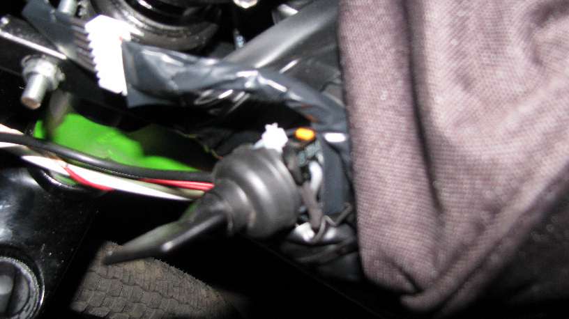

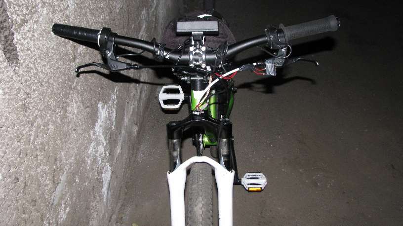

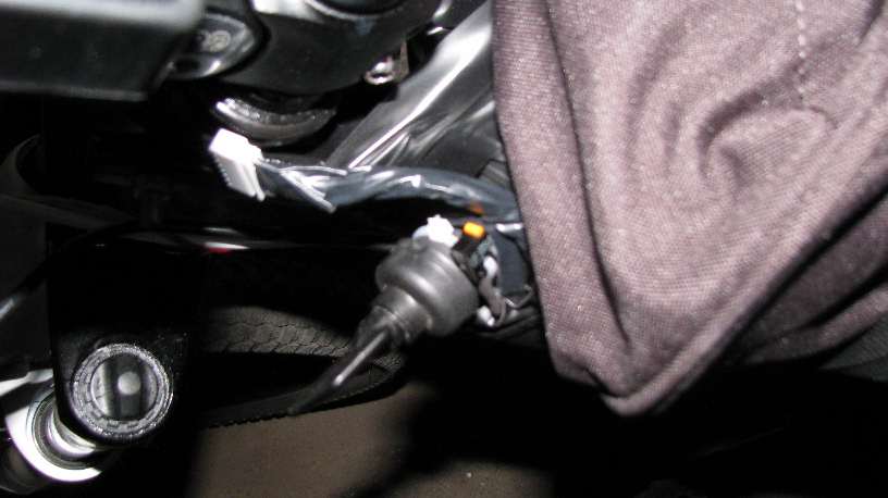

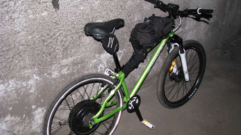

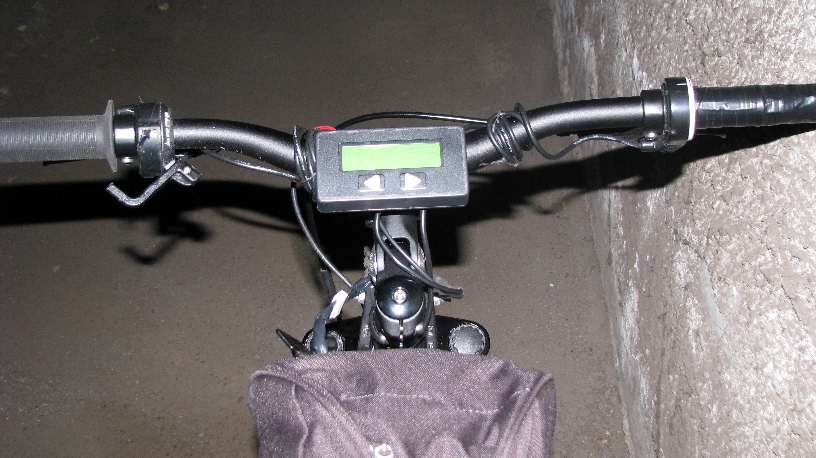

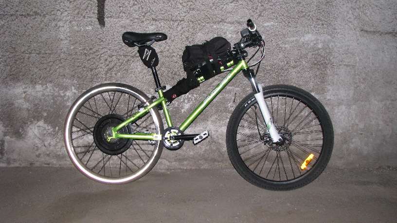

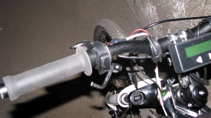

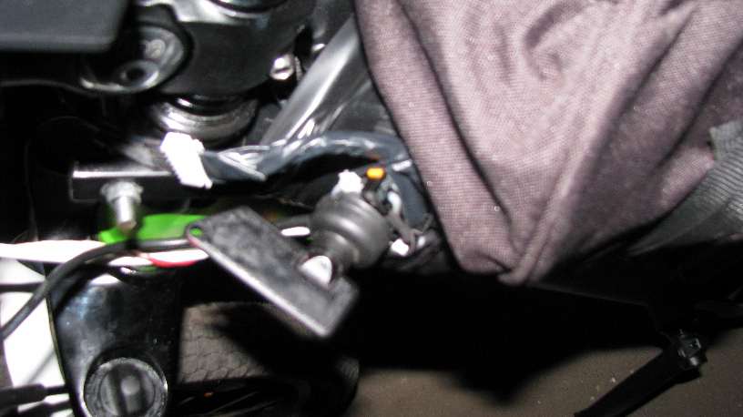

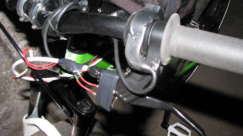

Ieri ho fatto 2 cicli di carica-scarica delle Nano-Tech per fare i primi test della nuova IperbaiC
I test hanno riguardato principalmente oltre che il nuovo telaio con le modifiche dell'assetto, cioè ho cambiato la pipa da BMX con una ad angolo regolabile da MTB, l'altezza e la rigidità del Thudbuster posteriore per avere una posizione il più possibile carica sull'anteriore e ovviamente avere una buona ammortizzazione posteriore, e anche la famosa e PERFETTA frenata rigenerativa della Kelly.
A questo scopo ho modificato un thumb al quale ho aggiunto una staffetta metallica per renderlo "mancino" e ho posizionato un interruttorino sulla leva sinistra per attivare la regen appena si aziona la leva del freno.
La potenza frenante la regolo ovviamente con il pollice sinistro, e dopo diversi tipi di settaggi ho finalmente trovato quello che mi si addiceva meglio: cioè appena tiro la leva la regen passa da 0% al massimo al 10% con un leggierissimo freno motore, poi il trestante 90% lo regolo con il manettino al quale ho impostato la corsa utile a partire dal 18% in basso fino all'88% in alto... e il risultato dinamico è decisamente PERFETTO. Sul brecciolino frena con l'ABS meglio di una macchina senza il minimo slittamento, cosa che ovviamente accade con un uso solo meccanico della frenata. Usando SOLO il freno elettromagnetico rigenerativo e sfruttando lunghe discese per ricaricare sono riuscito a fare una regen anche del 17% ovviamente poi la percentuale scende brutalmente se inizio a usare il mezzo tipo supermotard per derapare il posteriore con il freno meccanico usando il disco anteriore ecc. L'unica nota negativissima però è ancora che ho notato un leggero allentamento dei bulloni della ruota nonostante siano ancorati a 6mm di acciaio per parte, più una rondella anticoppia a sinistra e un torque arm a destra Ovviamente se uso solo il freno motore rigenerativo va benissimo, ma non ricarica più dell' 1%. Poi però c'è la cosa ultranegativa cioè che tutta questa superpotenza perfetta frenante, ovviamente rimanda una supercorrente inversa nella batteria, cioè la tensione non supera i 136v impostatagli via pc ovviamente, ma nelle perfette frenatone da 90-100km/h la corrente in entrata arrivava spesso a quasi 60A, infatti a fine giro sono riuscito a far sbilanciare la povere cellette da 6ah e a farle pure scaldare. Per cui la soluzione è ovvia, o diminuisco la forza frenante oppure mi devo fare un pacco da almeno 30ah.... poi per i bulloni devo ancora ragionare.....
Per il resto ho fatto la bici con un portabatteria-centralina con tutti i cavi,shunt e connettori al suo interno. Prima avevo optato per mettere la centralina nel triangolo, ma poi visivamente non mi piaceva e allora ho sacrificato il baricentro basso di 5cm per avere un mezzo con il triangolo "pulito" aumentando un po dippiù la stealthaggine.
ecco un po di foto comunque, mancano ancora le gomme giuste
77,04 KB
76,62 KB
81,86 KB
65,08 KB
64,23 KB
interruttore con interruttorino antischicchera
52,82 KB
54,18 KB
51,49 KB
interruttorino switch per attivare la regen
63,24 KB
questo è il sistema più ergonomico che ho potuto fare per la regen
60,94 KB
52,62 KB
